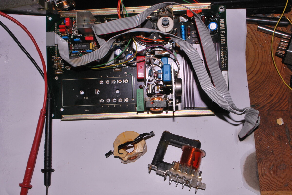

Zeilentrafo in der Dialog4 hat bei mir gerade auch das Zeitliche gesegnet. Diode durchgebrannt, 2.5V mit Diodentest in beide Richtungen ;-/ Katastrophe, da jetzt Ersatzteil suchen & finden.
🍅🍅 🍅. schrieb: > Katastrophe, da jetzt Ersatzteil suchen & finden. https://www.hrdiemen.com/ Aber wenn es wirklich die alte CNC Maschine sein sollte, dann doch lieber ein LCD integrieren.
Die TFT-Kits sind soweit mir bekannt, alle affig teuer, da bekommt man hier schon fast ne 2. FP-NC dafür. Ausserdem ist die Röhre noch schön hell und ohne Einbrand, wäre schade, das Teil zu entsorgen. Plan bis jetzt, Flyback-Spule runter und dann separaten Flyback dazu: https://www.ebay.co.uk/itm/364609713254 https://www.ebay.de/itm/273453325509 Die noch gute Seite vom Flyback macht dann die CRT-internen Spannungen, China-Flyback mit 20kV Diode am Ausgang die Anodenspannung. Anodenspannung kann man ja dann auch entsprechend mit Spartrafo-Schaltung stufenweise einstellen. Separates HV-Modul reinbasteln ist wahrscheinlich dumme Idee, weil dann die Röhre brutzelt, wenn die Röhre HV ohne Ablenkung bekommt.
