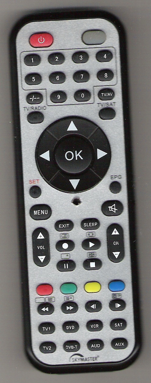

Danke für die vielen Antworten! So sieht die Fernbedienung aus.

Matthias S. schrieb: > Meine Skymaster (vom alten DVB-S SAT Empfänger DX15) macht allerdings > ein ganz merkwürdiges Signal. Das sind ganz feine Nadeln. Das ist bestimmt RECS80. > Ich kann sie aber mal aus dem Lager holen und auf meinen IRMP > Multidekoder schicken, wenns interessiert. Vergiss es, lohnt sich nicht. IRMP versteht zwar RECS80, aber dieses uralte Protokoll benutzt keine moderne IR-Fernbedienung mehr. Mit den Codes wirst Du Jörg nicht helfen können. Jörg schrieb: > So sieht die Fernbedienung aus. Die ist relativ modern und wird höchstwahrscheinlich von IRMP verstanden. Ich tippe auf das NEC-Protokoll.

> Kann man anhand dieser Daten herausfinden, mit welchem > Protokoll/Sendefrequenz diese Fernbedienung arbeitet? Der Set-Knopf weist darauf hin, dass die Fernbedienung auf unterschiedliche Geräte einstellbar ("programmierbar") ist. Sie benutzt daher je nach Einstellung andere Protokolle.
Jörg schrieb: > Skymaster_8_in_1_RC_WD51A06.jpg Jo, die ist vorprogrammiert. Du brauchst unbedingt die Anleitung (Waschzettel), sonst bist du verloren :-P Da wird beschrieben, wie du mit verschiedenen Programmiercodes verschiedene Gerätehersteller ansprechen kannst.
Matthias S. schrieb: >> Skymaster_8_in_1_RC_WD51A06.jpg > > Jo, die ist vorprogrammiert. Du brauchst unbedingt die Anleitung > (Waschzettel), sonst bist du verloren :-P Da wird beschrieben, wie du > mit verschiedenen Programmiercodes verschiedene Gerätehersteller > ansprechen kannst. Das wäre ja optimal! Habe beim Googeln bis jetzt allerdings noch keine Bedienungsanleitung gefunden. Nur eine für Skymaster 7 in 1.
Jörg schrieb: > Habe beim Googeln bis jetzt allerdings noch keine > Bedienungsanleitung gefunden. Die Knallies bei Skymaster haben sie sehr gut versteckt, so das ich sie nur per Suchmaschine fand: http://skymaster.de/de/fileadmin/uploads/tx_ttproductdownload/Anleitungen/2422_BDA_MULTI.pdf 2422 müsste deine sein - Bild sieht jedenfalls richtig aus und endlose Codetabelle ist auch bei.
Matthias S. schrieb: > Die Knallies bei Skymaster haben sie sehr gut versteckt, so das ich sie > nur per Suchmaschine fand: > http://skymaster.de/de/fileadmin/uploads/tx_ttprod... > > 2422 müsste deine sein - Bild sieht jedenfalls richtig aus und endlose > Codetabelle ist auch bei. Danke! Aber irgendwie geht der Link nicht (forbidden)...
Jetzt funktioniert es, Danke! Tatsächlich, endlose Code-Tabellen. Muss ich mal in Ruhe sichten. Hoffe, es gibt eine Möglichkeit, definierte Codes/Protokolle auszugeben (also ohne eine Fremdfernbedienung nutzen zu müssen).
