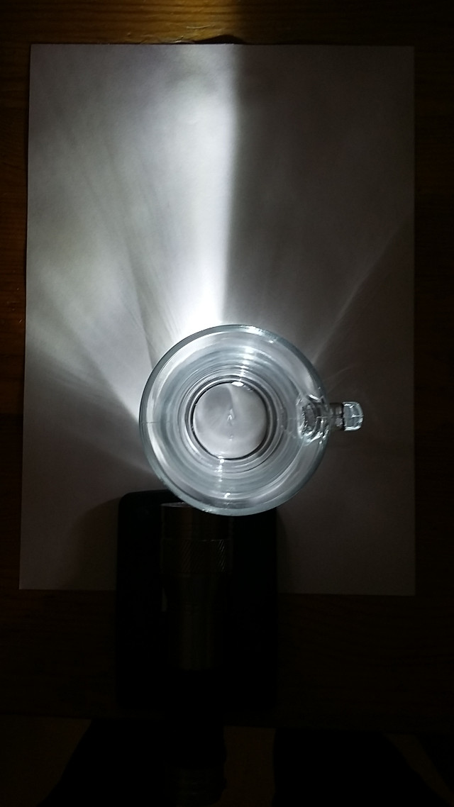

Ich hatte mal ein Schulprojekt, da hatten wir transparente Trinkbecher aus Plastik automatisch mit einem getränk befüllt. Es stellte sich heraus, dass die Sache ganz problemlos sogar mit klarem Wasser funktioniert, wenn wir statt der Helligkeit die Lichtbrechung ausnutzen. In dem konkreten Fall mussten wir die Position der Lichtschranke (das war damals eine Kombination aus Glühlampe und Photowiderstand jeweils in einem Tubus) lediglich ein bisschen seitlich verschieben. Ohne Getränk viel Licht durch den leeren Becher hindurch. Mit Wasser (oder irgendeinem anderen Getränk) wird das Licht zur Seite angelenkt, wie durch eine optische Linse, so dass der Sesnor im Schatten steht. Vielleicht kann man das auch bei einem Schlauch anwenden.

Hallo, ich habe das ganze mal sowohl mit Fotodiode als auch Fototransistor aufgebaut. Gibt bei beiden Probleme: Fotodiode: Der Ausgangsstrom ist zu gering und man zu wenig Spielraum in den Lichtwerten um eine vernünftige Messung zu machen. Fototransistor: Das IR-Licht wird von dem Bier von 992 auf nur etwa 990 abgeschwächt. Man hat also auch zu wenig Spielraum. Hat jemand eine Idee?
Auch auf die Gefahr hin, dass ich mich wiederhole: Nutze wie gesagt die Lichtbrechung, nicht die Verdunkelung durch Flüssigkeit aus. Die Taschenlampe leuchtet etwas seitlich durch das Tee-Glas hindurch. Das loinks Glas ist leer. Das rechte Glas ist mit Leitungswasser befüllt. Du kannst hier sehr deutliche Unterschiede zwischen leer und voll sehen. Wenn Du nun deinen Fototransistor gegenüber der Taschenlampe auch ein bisschen seitlich paltzierst, dann wird er "dunkel" sehen, sobald das Glas befüllt ist. Ich habe Dir doch geschrieben, dass ich damit praktische Erfahrung gesammelt habe. Glaube mir, das funktioniert einwandfrei und Idiotensicher, selbst mit ganz primitiven Bauteilen. Nun setze das Ganze noch auf deine Variante mit dem Schlauch um. Ist im Prinzip das Selbe.
