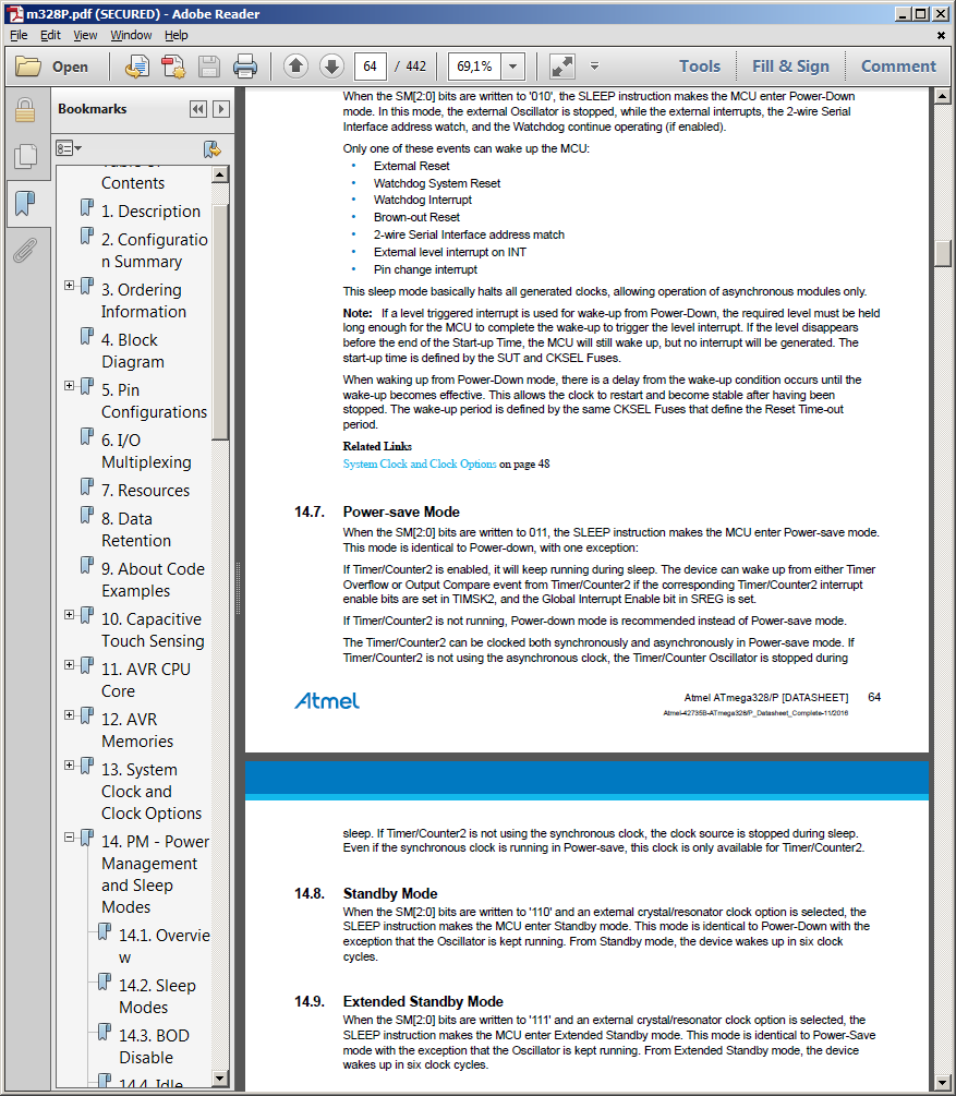

von S. Landolt (Gast)
> Power-Save geht nur mit T2 im asynchronen Mode, d.h. am 32kHz Quarz.
Das lese ich im Datenblatt anders.
Das Programm, zumindest was von ihm zu sehen ist, sollte funktionieren.
Unklar ist mir der Sinn von
> TCNT2 &= 0; //Timer resetten
Und
> TIMSK2 |= (1<<TOIE0)
klappt nur dank etwas Glück.
von Thomas E. (thomase)
2. If Timer/Counter2 is running in asynchronous mode.
Die Fußnote DB bezieht sich auf den Timer Oszillator. Der einzige Takt,
der im Power Save aktiv ist und somit, neben dem Watchdog Timer, die
einzige Möglichkeit des Controllers, sich selbst aufzuwecken.
Nachzulesen im DB unter Sleep Modes.
Stimmt, beim ATmega8 ging Power-save nur im asynchron Mode.
Der synchrone Mode dürfte vom Stromverbrauch her ähnlich dem Idle sein.
Peter D. schrieb:
> Stimmt
Stimmt?
Dazu müsste aber CPU-Takt laufen. Der wird aber im Power Save
abgeschaltet.
an Thomas Eckmann
Warum sollte der Synchron-Modus nicht gehen?
von Peter D. (peda)

von Carl D. (jcw2)
Peter D. schrieb:
> S. Landolt schrieb:
>> zusätzlich zu den berechneten 16.384 ms = 256*1024/16000000 ms von
>> Timer2.
> Da er T2 nach jedem Sleep rücksetzt, würde der nie ablaufen. Es sind
> also ausschließlich die T0 Interrupts.
In "PowerSave" läuft der Timer0 aber gar nicht!
Atmel dazu: "2.If Timer/Counter2 is running in asynchronous mode"
Vermutlich schläft der auch nicht "PowerSave", weil die Arduino-RT den
Wert von der Initialisierung nicht stehen läst. Die möchte nämlich
Timer0 sehen.
Dann paßt auch das Verhalten:
LED an, 1000x1ms Schlafen,
LED aus, 1s delay
Ich kenne sleep eher als:
Set sleep mode
Enable sleep
Sleep
Disable sleep
von Peter D. (peda)
Wie ja schon festgestellt wurde, kann im Gegensatz zum ATmega8 beim
ATmega328 der T2 im Power-Save auch synchron laufen.
Das impliziert, daß der CPU-Taktgeber und CPU-Prescaler aktiv bleiben
müssen.
Grob gesagt mutiert das Power-Save bei synchronem T2 zum Idle.
Das Datenblatt schweigt sich allerdings zu Details aus. Und probiert hat
das warscheinlich auch noch niemand.
