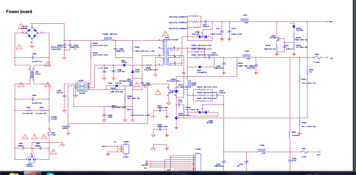

Guteeeeen Tag, Mein Monitor hat sich verabschiedet und ich dachte, vielleicht kann man ja noch was mit dem Ding machen. Er hatte den Fehler, dass er einfach nicht anging, dann hab ich ihn mal aufgeschraubt, Kondensatoren usw waren gut, jedoch sah ich sofort einen ordentlich "explodierten" (das Gehäuse des Transistors ist in 2 teile geflogen) Transistor. Dieser ist ein SMK0965f. Jetzt meine Frage: Kann ich auch irgendeinen Transistor als Ersatz nehmen, den es so im Handel gibt, anstatt 3 Wochen auf den Versand aus China zu warten? MfG
Die mit allen Wertangaben sind die passenden (übertreffen die "original" Parameter) - da wo welche fehlen, ists unklar. Du kannst auch noch die Anforderungen leicht runterschrauben: 1 Ohm R/DS), etwas höhere Risetime, etc. - trotzdem funktioniert der FET sicher perfekt.
Also das heißt bei Rds habe ich noch genügend Spielraum? ZB. wenn ich anstatt Rds= 0,85 ohm 0,93 ohm habe?
Hier noch ein Schaltplan des Netzteils. Auf diesem Schaltplan ist das ein anderer Transistor aber der Rest der Schaltung bleibt gleich.
Ich habe koch so einen Transistor rumliegen, dieser hab aber Rds anstatt 0,85 ohm 1,2 ohm Könnte ich diesen verwenden? Oder kann man die Schaltung etwas verändern um diesen benutzen zu können?

Sorry, da muss ich zustimmen... Hier ein Link dazu. Der Schaltplan ist auf Seite 47. https://data2.manualslib.com/pdf2/45/4431/443025-acer/x233hz_service_guide.pdf?aeac3d95a07363adc3c1db36f4f2803a&take=binary Also nochmal, ausgetauscht wurden: NR901 Varistor nach dem Kaltgeräte- Engang Q901 Der Schalttransistor und R910 Widerstand ab Gate des Schalttransistors.
Patryk D. schrieb: > R910 Widerstand ab Gate des Schalttransistors. Dann ist auch der PWM-Controller im Eimer.
