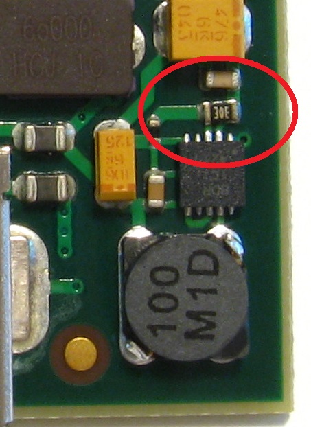

von Michael E. (mertl)
wie in einem anderen Beitrag schon geschrieben, habe ich kürzlich u.a.
meinen AVRISP mkII zerstört. Zerstört war auf jeden Fall mal der
Boost-Converter TPS61020DRC. Ein neuer ist schon eingelötet, aber der
mkII funktioniert noch nicht. Neben dem Boost-Vonverter ist noch ein
Widerstand, der hat bei mir im ausgelöteten Zustand knapp 2MOhm. Die
Beschriftung lässt sich leider nicht mehr genau erkennen. Wenn jemand
mit dem gleichen Programmer den Widerstand messen könnte, würde ich mich
sehr freuen :-)
Schönen Gruß,
Michael
von Fiep (Gast)
Der ist doch beschriftet, oder nicht?
Hier sieht man es besser:
http://www.gunsnet.net/photopost/data/500/hack_01.jpg
30E = 2MΩ

Also auf dem Widerstand ist bei mir etwa "30E" zu lesen,
von vorne wie von hinten.
Herausgemessen habe ich im eingebauten Zustand vorwärts
wie rückwärts etwa 185 KOhm. Da kann aber die umgebende
Schaltung noch einen Beitrag leisten da der kleinere
Widerstand darüber den gleichen Wert zeigt. Also alles
recht unzuverlässig ...

von Magnus M. (magnetus) Benutzerseite
Die 2M sind korrekt. Laut Link [1] (Auszug im Anhang) ist der Widerstand
mit "303" beschriftet. Gemäß Wikipedia [2] steht das für 200*10^4 Ohm.

von holger (Gast)
Bei mir steht 205 auf dem Widerstand.
2M passt.
Vielen Dank an alle für die schnelle Hilfe, das bringt mich erst mal
weiter! Am Wochenende werde ich den R wieder einlöten und weitere
Messungen durchführen.

von Fiep (Gast)
> [1] http://www.gunsnet.net/photopost/data/500/hack_01.jpg
Ich sehe da immer noch 30E (siehe EIA-96).
http://www.hobby-hour.com/electronics/eia96-smd-resistors.php
Fiep schrieb:
Ich bitte GNÄDIGST um Entschludrigung. Der Vertipper (303<>30E) dürfte
offensichtlich sein.
