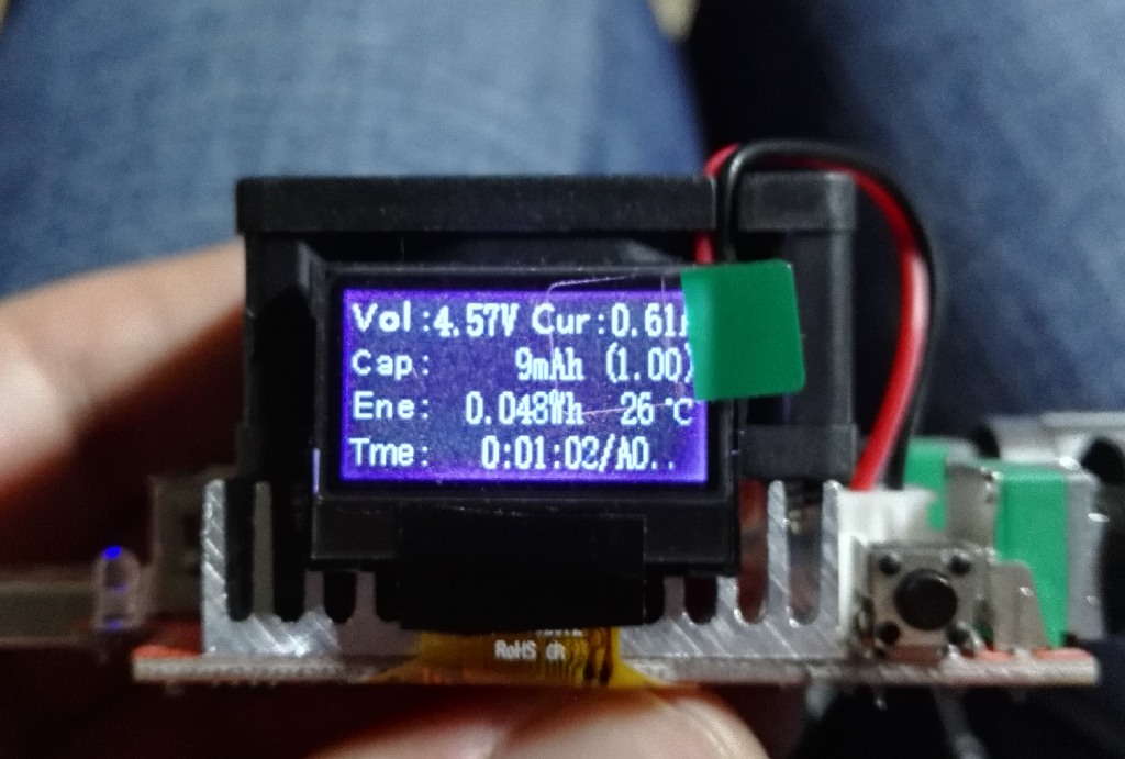

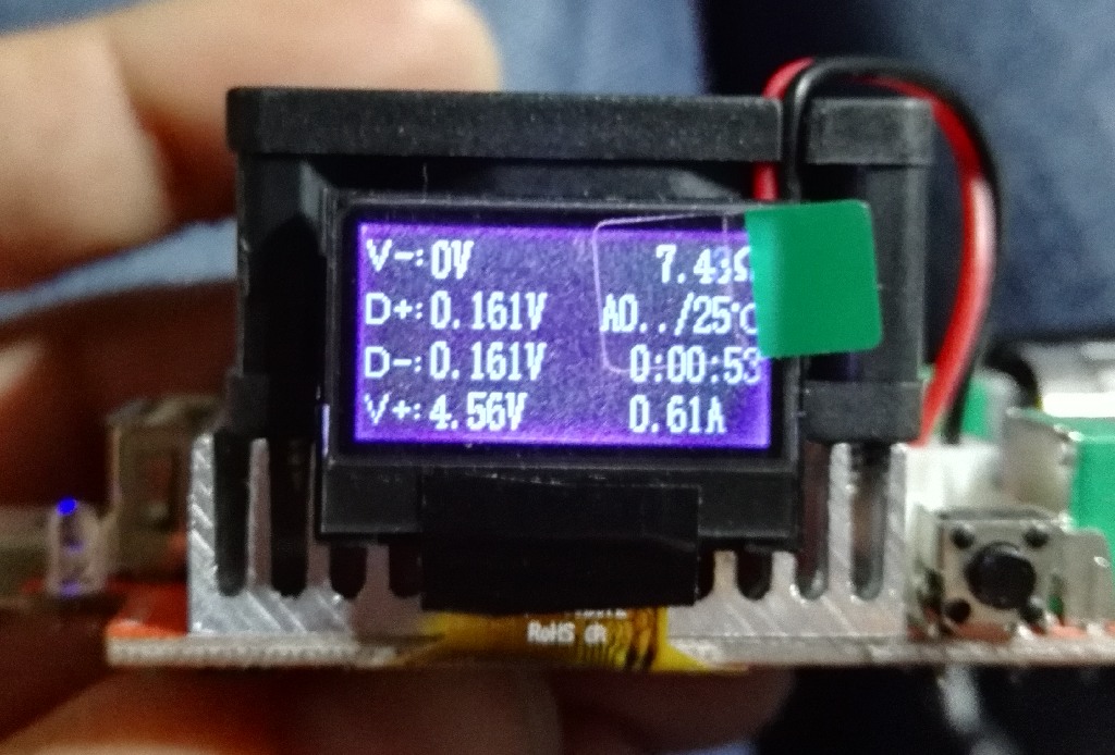

Timmo H. schrieb: > Habe mir vor 1 Jahr das Ding gekauft, misst auch gleich die entnommenen > Ah und Wh > https://www.aliexpress.com/item/35w-Industrial-Grade-Electronic-Load-resistor-USB-Interface-Discharge-battery-test-capacity-with-fan-adjustable/32642514210.html Gibt es dazu auch eine Anleitung? Oder ist das Teil selbsterklärend (mein Chinesisch ist etwas eingerostet..)?
Pete K. schrieb: > Gibt es dazu auch eine Anleitung? Oder ist das Teil selbsterklärend > (mein Chinesisch ist etwas eingerostet..)? Eigentlich selbsterklärend. Einfach Quelle anschließen. Über einen Poti wird der Strom grob, über den anderen fein eingestellt. Langer Tastendruck setzt den Ah/Wh/Zeit-Zähler zurück. Kurzer Tastendruck springt durch zwei weitere Bildschirme, siehe Bilder
