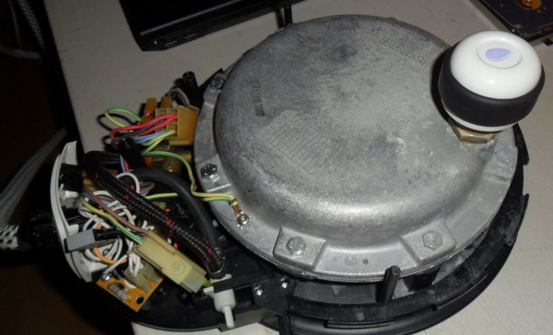

habe eine Laursastar Steamax G2 geschenkt bekommen, die dauerhaft piept
wg "kein Wasser" - was aber nicht stimmt. Der Fehler scheint recht oft
auszutreten, allerdings habe ich nichts über erfolgreiche Reparaturen
gefunden...hat jmd von euch vll sowas schonmal erfolgreich durchgeführt?
Für kosntruktive Tips bin ich dankbar, Klaus.
von Klaus R. (klaus2)
Nach dem Öffnen ist klar, dass der kleine Piepser nur durch einen
Bimetallschalter an der Sohle des Boilers "geregelt" wird. Der wird dann
wohl hinüber sein...
Klaus.

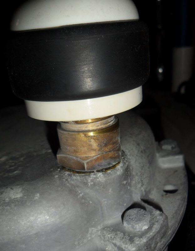

nachdem ich den defekten Schalter für die Heizung getauscht habe, läuft
das Teil wieder. Nur schaltet der Dampfdruckschalter aber nicht auf
"ready" (womit auch das Magnetventil gesperrt ist), vorher beginnt es
aber zu piepen (Bimetall erkennt ÜberT / Unterseite Boiler). Mir fiel
auf, dass aus der Verschraubung zwischen Einfüllstutzen und Boiler (Bild
2) etwas Dampf austritt - ich weiß aber nicht, ob das ausreicht damit er
nicht bis zum "ready-Druck" kommt.
Dichtet man das besser mit Hanf oder Telfonband ab - oder...? Ich prüfe
mal, ob auf dem Bimetall steht wann der auslösen soll und ob der vll zu
früh reagiert...
Klaus.
von MaWin (Gast)
Unedles Metall Alu oder vielleicht sogar Magnesium und Messing. Das
bekommst du nie wirklich dauerhaft dicht.
Teflonband sollte aber temporär gehen, bis es dann halt wieder undicht
wird.
...hm, der Anschluss ist nicht undicht, sondern es ist das
Überdruckventil im Wassertankverschlussdeckel, welches zischt. Wie
unschön. Also muss ich mir mal das Druckventil anschauen.
Klaus.

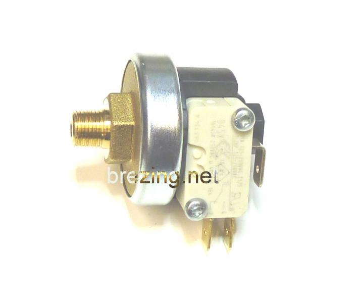

...so, habe den Sensor abgeschraubt. Boiler hat "luftigen Durchgang" zu
dem Anschluss, da ist also nichts verstopft. Auf den Drucksensor passt
ein Fahrradventil exakt drauf, also mit der FuPu 6 bar drauf...nichts.
Das Ding ist freck und wird damit ersetzt.
Klaus.

von Harry (Gast)
Ist das der Übeltäter ?
Das wäre er ggf ja...teste den eingebauten aber erst Mal!
Klaus
