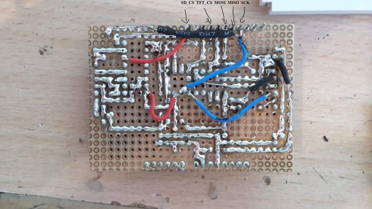

Jedoch scheint sich die SD Karte nicht mit dem ENC28J60 zu vertragen.
Denn ich wenn ich alles angeschlossen habe(external i2c eeprom, 2x
ds18b20, lux sensoren, tft display) und dann meine 2GB SD Karte lesen
will. Geht das er zeigt mir ohne Probleme denn freien Speicher auf der
Karte an.
Stecke ich nun denn ENC28J60 hinzu. Dann sagt er immer das der Freie
Speicher 0 MB beträgt. Sowie alles andere auch fehl schlägt. Wenn ich
ihn wieder wegnehme(Also abklemme, SPI Verbindung), dann geht wieder
alles ohne Probleme.
Es reicht übrigens auch schon nur das Abklemmen der MISO Leitung, dann
funktioniert die SD Karte auch.
Es werden bei mir als erstes alle I/O gesetzt(Input, Output), dann die
SPI Verbindung hergestellt, dann TFT, SD und ENC CS Leitung auf HIGH
gesetzt. Dann wird das TFT Display initialisiert und der Start
Bildschirm erscheint, dann kommt die SD Karte und danach der ENC. Auch
wenn der ENC nicht initialisiert ist funktioniert die SD Karte
nicht(wenn ENC angeklemmt).
Jeder Abschnitt hat seine eigene Spannung Versorgung also der ENC28J60
bekommt 5V vom LM7805, der ATMega644, ds18b20, eeprom bekommen von einen
anderen 5V Regler Spannung, und das TFT mit SD Karte bekommt auch von
sein eigenen 5V Regler die Spannung. Es sind nur die GND's verbunden.
Woran könnt das liegen? Hardware oder doch ehr Software Problem?
Lg Jan.

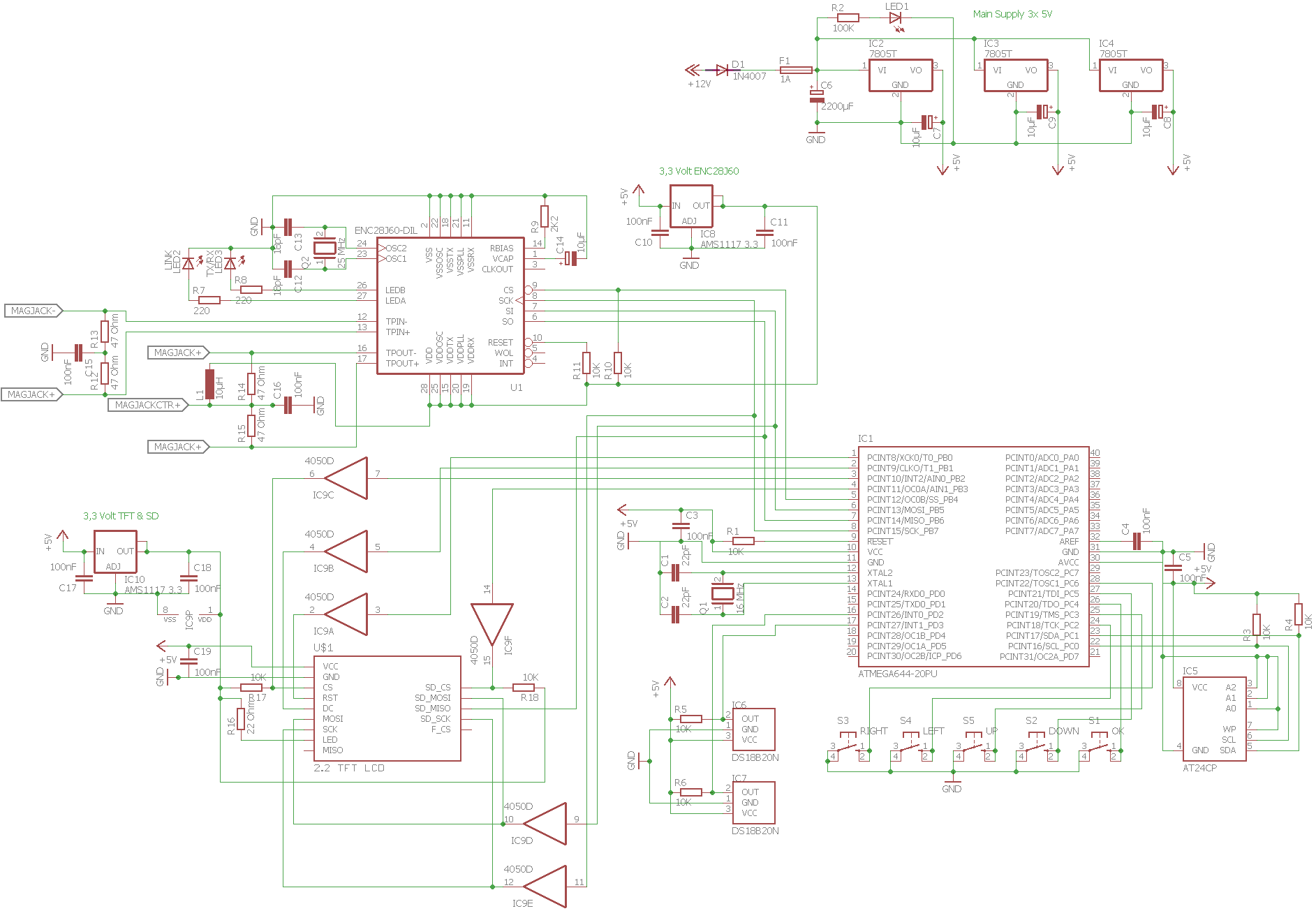

Okay, die Library und der Schaltplan für denn ENC28J60 habe ich von
Tuxgraphics:
Hier mal das Schaltbild:
http://tuxgraphics.org/common/src2/article06061/eth-remote-device.pdf
Ich habe nur clkout, WOL und Int nicht angeschlossen.
Was macht der 220 Ohm Widerstand in der MISO Leitung muss der dahin?
Denn habe ich nämlich nicht an der MISO Leitung.
//EDIT: Was man gut auch am Display sehen kann ist das die SPI
Geschwindigkeit auf F_CPU / 64 gesetzt wird. Aber nicht zurück auf F_CPU
/ 2.
lg jan.
von Marc V. (Firma: Vescomp) (logarithmus)
 Ermöglicht, dass MEGA über ISP programmiert wird.
 Ohne Widerstand würde wahrscheinlich dasselbe passieren was dir jetzt
 auch passiert...

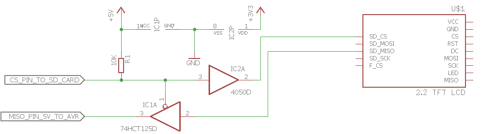

von Rudolph R. (rudolph)
Jan H. schrieb:
> TFT mit SD Karte
Welches genau und wie sieht der Schaltplan dazu aus?
Wäre jetzt nicht das erste Mal, dass die Chinesen da Schrott abliefern
und einen Pegel-Wandler schnitzen der nur ein Gerät am SPI zulässt...
von Jason (Gast)

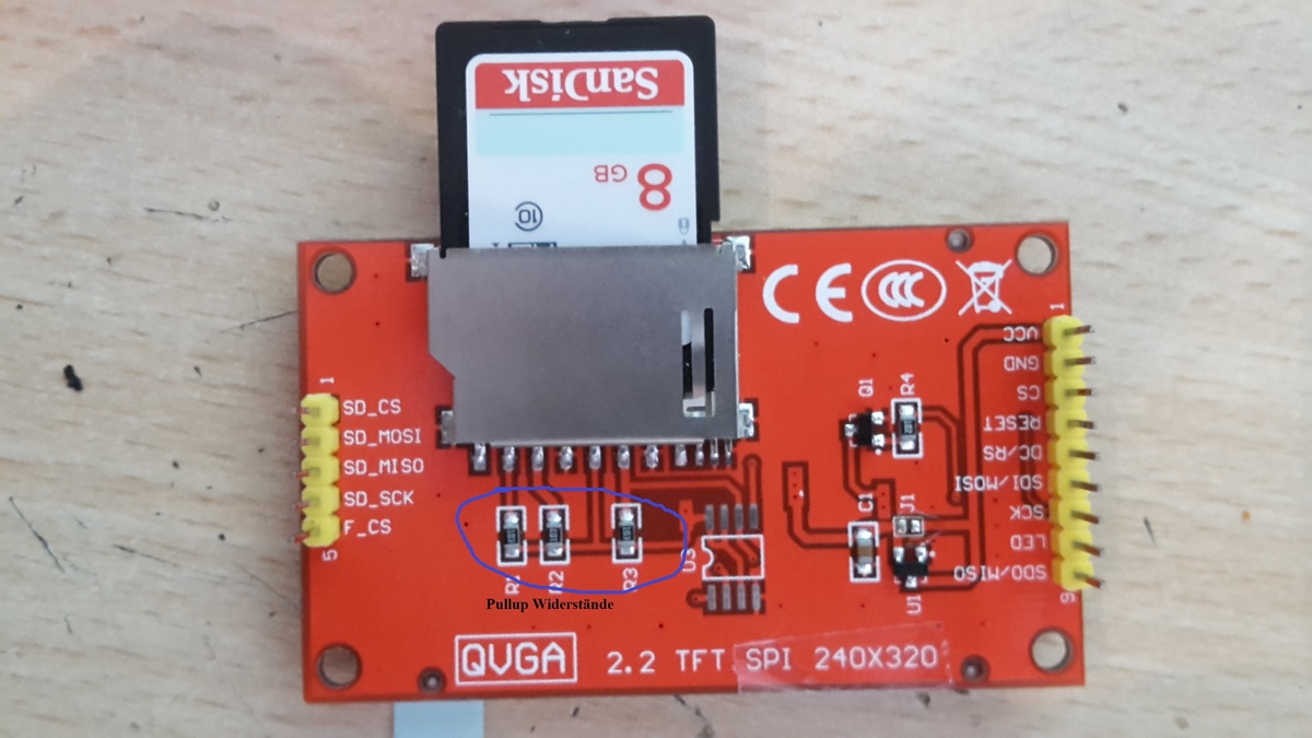

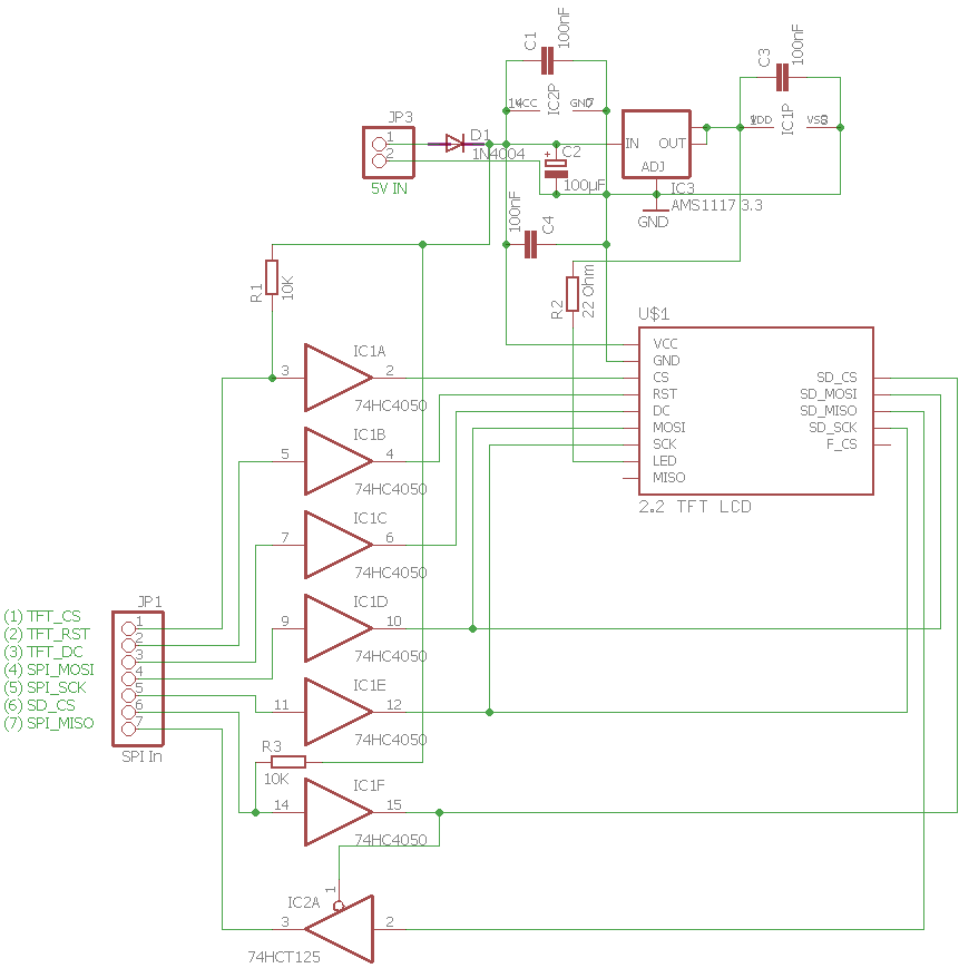

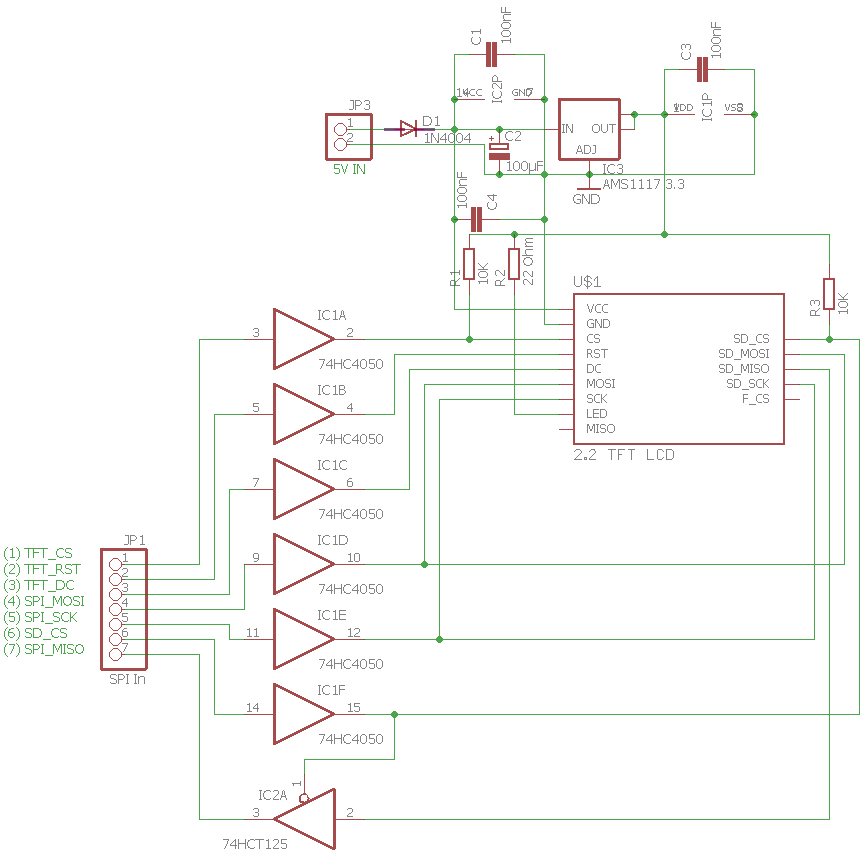

von Jan H. (jan_h865)
Das ist ein QVGA 2.2 TFT SPI 240x320 Display. Die Pegelwandler für 3,3
Volt habe ich selber gebaut.
Die SD Karte funktioniert ja auch mit dem TFT Display zusammen. Nur wenn
der ENC28J60 noch bei ist geht die SD karte nicht. Der ENC lässt sich
ohne Probleme ansprechen reagiert auch auf pings. Und das TFT Display
was als Benutzeroberfläche dient, funktioniert auch nur die
Initzalisierung der SD Karte schlägt immer fehl.
lg jan.

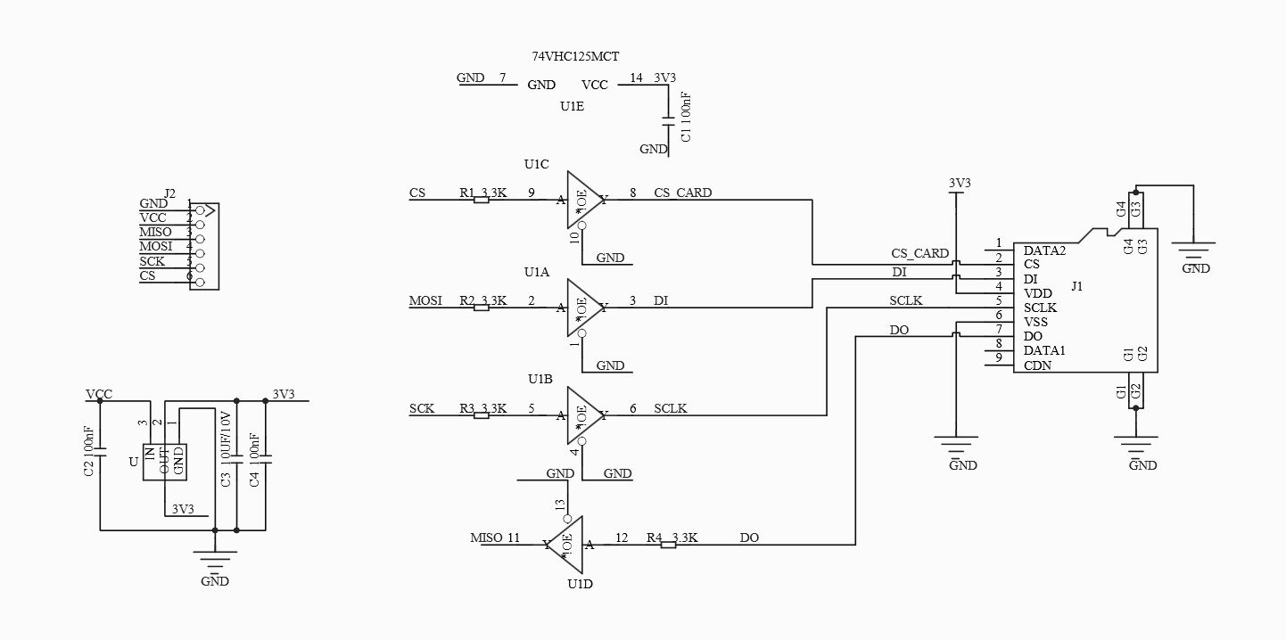

Jason schrieb:
> Nenne ein paar Beispiele, um deine Behauptung zu untermauern?
Nein, keinen Bock drauf das zu suchen.
Vor ein paar Monaten war hier jemand der ein Problem mit einem bei EBay
gekauften SD-Modul hatte bei dem wie sich herausstellte die Chinesen
MISO nicht in Abhängigkeit von CS auf Tristate geschaltet haben.

Okay, dass das TFT auch am SPI hängt habe ich überlesen.
Geht der MISO auf der Controller-Seite denn in Abhängigkeit der beiden
CS in Tristate? Ist ja zu vermuten wenn TFT und ENC laufen.
Ein Schaltplan würde übrigens ungemein helfen das stochern im Nebel
einzudämmen.
Kann ja auf den SPI beschränkt sein, der Ausschnitte sollte dann aber
vollständig und korrekt sein.
> einzudämmen.
Klar sorry, ich habe mich mal hingesetzt und ein Schaltplan dafür
entworfen
Für meine RJ45 Buchse(MagJack) konnte ich keine passende Library finden.
Habe dann einfach Magjack+/- ctr dran geschrieben
lg Jan.

von holger (Gast)
R17 und R18 sind auf der falschen Seite von den 4050
angeschlossen. Am Ausgang bewirken die gar nichts.
Die müssen an den Eingang.
Hi holger.
Danke wusste ich nicht. Die Widerstände kommen dann auf 5V?
von Falk B. (falk)
@Jan Hampel (jan_h865)
>entworfen
Der ECHTE HEF4050 ist bei 3,3V schnarchlangsam, da sollte man kaum 1 MHz
SPI-Takt drüber schieben. Der moderne 74HC4050 ist locker Faktor 10
schneller! Der wird auch meistens eingebaut!
Was soll denn der Mischmasch am SPI? Warum wird dein ENC, der
anscheinend mit 3,3V betrieben wird, direkt an deinen 5V AVR
angeschlossen? Sollte der nicht auch wie die SD-Karte am 3,3V SPI NACH
den Pegelwandlern angeschlossen werden?
Für MISO fehlt ein Pegelwandler von 3,3 auf 5V, 74HCT125 ist dein
Freund. Wenn dann noch die OE Pins mit dem zugehörigen CS verbunden
werden, wird das auch was.

ein Pegelwandler.
> Freund.
Soweit wie ich weiß erkennt der Avr 3,3 Volt als High pegel
Das verstehe ich nicht so ganz

von Falk B. (falk)
>> Freund.
NEIN! Damit sind schon viele andere Leute auf's Maul gefallen! Mach es
einfach richtig!
Das OE vom MISO Pegelwandler gehört an das CS für die SD-Karte. Damit
ist diese auf MISO inaktiv, wenn sie deselktiert ist.
> einfach richtig!
Aha, okay. Der 74HCT124 hat ja 2 Eingänge und 1 Ausgang. Also würde ich
jetzt mein CS Signal an denn 1OE Pin anschließen von der SD Karte. Und
dann die MISO Leitung an 1A und dann mit 1Y auf denn Avr MISO Pin.
http://codeandlife.com/wp-content/uploads/2012/04/74hct125.png
Vcc ist dabei dann 5V an dem Chip?
Kann man auch ein SN74AHCT125N verwenden?
LG Jan.
von Falk B. (falk)
>> einfach richtig!
74HCT125! Der hat einen Signaleingang und einen Steuereingang (OE).
Genau.
>http://codeandlife.com/wp-content/uploads/2012/04/...
Ja.
Ja.
Vergiss den Pull-Up am CS Signal nicht, 10k gegen +5V.
Dann kann man den AVR auch ohne Probleme uns sinnlose Längswiderstände
am SPI programmieren.
Okay. Also kommt je ein Buffer vom 74hct125 an denn ENC und an die SD
Karte(TFT MISO nicht verbunden - nicht benötigt). Dann 10K Widerstand
gegen 5V an der CS Leitung und so wie im Schaltbild angeschlossen.
> einfach richtig!
Aber die CS, SCK, und MOSI Leitungen brauchen kein Pegelwandler von 5V
zu 3.3V
Lg Jan.
von Falk B. (falk)
Fast. Das CS zur SD-Card muss noch über den 74HC4050 Pegelwandler
laufen!
>> einfach richtig!
>zu 3.3V
Für die SD-Karte schon! Ich würde auch den ENC an den 3,3V Bus klemmen,
auch wenn der 5V tolerant ist. Macht die Sache irgendwie einheitlicher.
Zeichne einen vollständigen Schaltplan, dann kann man darüber sinnvoll
reden. Schaltungslyrik ist selten sinnvoll.
> laufen!
Okay, ja der 4050 ist hinter dem 10K Widerstand. Habe ich dort aber
nicht mit eingezeichnet. Die reihen folgende wäre dann so:
1) SD Karten Widerstand gegen 5V
2) Pegelwandler von 5V auf 3V3 fürs SD Karten Signal.(Hinter OE Pin)
3) MISO Signal von der SD karte durch denn 125 jagen
4) MISO Signal vom 125 auf denn AVR(PORTB6 - ATMega644)
Dieser ist so ziemlich vollständig was mein aktuellen Aufbau betrifft.
Habe im Schaltplan zeichnen grade mit Eagle noch nicht so viel
Erfahrungen
Danke dir. Wäre mir morgen/übermorgen mal ein paar Chips davon besorgen.
Lg Jan.
von Falk B. (falk)
>> laufen!
> Habe ich dort aber
Nö, gegen 3,3V.
Eben solche Lyrik ist voll für die Katz! SCHALTPLAN!!!
Du willst den ja verändern! Bevor man das tut, zeichnet man einen
VOLLSTÄNDIGEN, LESBAREN Schaltplan.
>Erfahrungen
Dann hast du JETZT die perfekte Gelegenheit, daran was zu ändern! Go for
it!
Aber HEUTE solltest und kannst du einen Schaltplan zeichnen.
Schaltplan richtig zeichnen
Falk B. schrieb:
> Nö, gegen 3,3V.
> angeschlossen.
Im meinen jetzigen Schaltplan sind die Pullup Widerstände gegen 3,3 Volt
gezogen hinter dem 4050. Wenn diese davor aber kommen dann müssen die
Widerstände doch gegen 5V gezogen werden, denn es kommt ja ein 5V Signal
vom Avr.
Hier ist nur ein Ausschnitt damit ich weis wie ich das dann im späteren
Schaltplan zeichnen muss
Danke
lg jan.
von Falk B. (falk)
>vom Avr.
Ja.
Ist fast OK. Dein 4050 ist ein 74HC4050, schreib das in deinen
Schaltplan!!! Denn die beiden IC unterscheiden sich WESENTLICH in der
Geschwindigkeit! Wenn du einen Porsche hast, nennst du ihn doch auch
Porsche und nicht nur Automobil.

Möglicherweise hast du ein schlechtes Layout/Leitungsfühung und das
Taktsignal klingelt, siehe Wellenwiderstand. Zeig mal ein Bild von
deinem Aufbau.
https://www.mikrocontroller.net/attachment/318645/homeserver.png
In deinem Schaltplan fehlt der WICHTIGE 10K Pull Up Widerstand an
SD_MISO nach 3,3V. Es fehlt auch der Pegelwandler von 3,3V auf 5V. Wie
sieht dein Aufbau im Moment WIRKLICH aus?

> eine Schaltung solide zum laufen bringen
mit Pegelwandlern? Die Megas haben zwei vollwertige spi-Schnittstellen.
Die zu nutzen ist keine Esoterik.
Dieser MISO Pullup Widerstand nach 3,3 Volt ist bereits auf dem Display
verlötet worden.
> deinem Aufbau.
Klar, wenn es hilft.
Ich musst das leider mit der SCK leitung mit Kabeln lösen. Da ich mich
damals beim bauen vertan mit dem Platz habe.
Der 74HC4050 funktioniert am TFT Display ohne Probleme.
Wahrscheinlich werde ich heute oder morgen ein neue Apdater Platine
basteln. Diese wahr als Arduino Shield gedacht
Lg Jan.

PATSCH
Und schon hast du dir eine virtuelle Ohrfeige eingefangen! Wo ist der
verdammte Entkoppelkondensator für den Pegelwandler?
https://www.mikrocontroller.net/articles/Kondensator#Entkoppelkondensator
Hmm, da könnte ein Problem in der Masseführung drinstecken, das sieht
man auf die Schnelle aber nicht. Markiere mal die gesammte Masse auf der
Unterseite.
Das ist halt deutlich unempfindlicher gegen ein gestörtes SCK SIgnal.

Das SCK Signal geht knapp über einer GND Leitung her. Berührt diese aber
nicht. An diesen Teil ist das Kabel nicht isoliert.
Zum 74HCT125: An denn OE Pin kommt die CS Leitung mit einen 10K Pullup
nach 5V. Danach geht die CS Leitung auf SD_CS. Die MISO Leitung von der
SD Karte geht auf denn 2 Pin des 125 und vom dritten Pin geht es dann
zum MISO Pin des AVR's. Wie in mein Schaltbild Schnippels gezeigt oben.
Jedoch sagt die SD Karte beim alten HCF4050BE "Disk Error FRESULT Code
1"
Vcc ist bei dem Chip 5V
Falsch angeschlossen?
Vorher auf den Pegelwandler! Schaltplan!
Ja.
>1"
Wahrscheinlich. VCC/GND angeschlossen? Entkoppelkondensator?
Okay. Also doch denn Pullup Widerstand auf 3,3V. Ich werde mich morgen
mal hinsetzten und ein Board basteln für tft und sd. So das ich alles
ohne Kabel verlöteten kann. Dann kommt auch der Pegelwandler und hct125
direkt mit drauf. Hier ist mal der Schaltplan.
Lg Jan.
von holger (Gast)
Die 10k Pullups an den Ausgängen der 4050 sind schon
wieder Müll. Die gehören an die Eingänge.
Vorher auf den Pegelwandler, damit ist denk ich gemeint das erst der
Wandler kommt dann der Pullup Widerstand
@holger
Ist bearbeitet wäre das so nun richtig?
Lg Jan.
von Falk B. (falk)
Ohje.
Das Geschmiere oben am Spannungsregler ist grausam.
IC2A Pin 1 gehört an IC1F Pin 14, auch wenn es so auch funktioniert.
Wozu D1? Dort kommen 5V rein, die will man nicht um 0,7V senken.
Der Rest ist soweit OK.
Falk B. schrieb:
> Ohje.
Sorry, bin noch dabei.
Du beziehst dich auf denn zweiten Schaltplan richtig? Also mit denn
Widerständen vor den Pegelwandlern
Lg Jan.
von Falk B. (falk)
Ja
Falk B. schrieb:
> AUA!!! Das geht schief!!!
Ich habe grade nochmal mein Code geprüft. Es ist doch nicht so. Also die
Benutzeroberfläche wird mit 5 Buttons gesteuert(OK, LEFT, RIGHT, UP,
DOWN). Da ich die _delay_ms() Funktion nicht nutzen um eine kurze Pause
zwischen denn Knopf drücken.
Also ich frage ob ein Knopf gedrückt wurde falls ja wird ein Counter bis
250 hochgezählt(250 ms Wartezeit) dann wirt ein Boolean auf True gesetzt
das wieder ein Knopf gedrückt werden kann. Und der Counter zurück auf
null.
In der Dauerschleife frage ich dann die Buttons ab. Dort steht dann halt
am Anfang drin if(nextButton) { //Button Funktion und nextButton =
false}; Dann kann man für die nächsten 250ms kein Button drücken und die
ISR setzt denn Boolean wieder auf false nach 250ms.
Falk B. schrieb:
> Gefallen und verpass auch dem ENC einen Pegelwandler für MISO
Ist.
Falk B. schrieb:
> Jedoch bleibt der ENC28J60 an der stelle
>>hängen(Zeitüberschreitung)
Das muss ich mal beobachten. Denn zurzeit ist dieser Fehler nicht mehr
da.
Lg Jan.
von Falk B. (falk)
>null.
Glaubst du, daß ein AUßENSTEHENDER, welcher nicht neben dir sitzt und
den Code sieht, damit großartig was anfangen kann?
https://www.mikrocontroller.net/articles/Netiquette#Klare_Beschreibung_des_Problems
Die Frage ist schlicht und ergreifend, ob du in einer ISR einen SD, TFT
oder ENC Zugriff machst oder nicht. Wenn nein, dann finden alle Zugriffe
im Hauptprogramm statt und wenn deine Funktionen fehlerfrei sind, wird
auch das entsprechende CS am Ende der Funktion wieder HIGH. Wenn nicht,
siehe mein vorheriger Beitrag.
>Ist.
Gut.
>da.
Möglicherweise war es ein Problem mit dem fehlenden Pegelwandler, beim
Lesezugriff kammen durch Störsignale soradisch falsche Daten im AVR an
und die Software hat Unsinn gemacht. Möglicherweise ist der Fehler aber
noch drin, tritt aber nur sporadisch auf. Siehe
https://www.mikrocontroller.net/articles/Fehlersuche#Allgemeine_Hinweise
