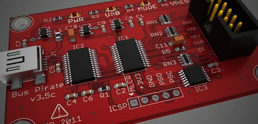

Ich habe versucht, eine möglichst realistische Ansicht einer Platine zu
erzeugen, stoße aber auf gleich 3 Probleme:
1) Die meisten Bauteile fehlen. Seltsam ist, dass ausgerechnet die
standardmäßig mitgelieferten Bauteile nicht vorhanden sind, während die
aus externen Quellen zusätzlich geladenen Libs überraschenderweise sehr
wohl vorhanden sind. Sogar das hingefummelte RCA (ursprünglich ein BNC)
hat geklappt.
Ich habe die Libs mal mit dem 3D-Editor angefahren und sehe, dass die
Bauteile (überwiegend ja nur R,C etc) vorhanden sind. Kann es sein, dass
der elektrische Bauteile nicht darstellt? Nur die "mechanischen", also
die Pins und das IC-Gehäuse hat er hinbekommen. Den ausdrücklich
gelinkten original DIL8-Sockel des selbstgebauten Optokopplers findet er
auch nicht, obwohl es dafür ein Modell gibt.
Idee?????
2) Was Ich auch gerne wissen würde, ist, ob die 3D-Ansicht die reale
outline zeigt. Ich hätte das nämlich gerne vorne an den Buchsen bündig.
Auch in der 3D-Ansicht.(?) Momentan scheint er die Begrenzung nicht zu
verstehen.
3) Leider sind die 3D-Modelle noch bei Weitem nicht so weit, wie das in
der ehemaligen Eagle 3D Ansicht mit POVRAY zu machen war, wo man ja
richtig perfekte Platinen rendern konnte. Die Farben stimmen hinten und
vorne nicht und auf einer Seite habe Ich auch den Grund gefunden: Es gab
von Anfang an kein Konzept und Vorgaben für die Materialeigenschaften
(und es gab unter den Machern wohl auch keinen der sich damit auskennt).
Ich würde das gerne etwas vorantreiben, das soll aber jetzt nicht das
Hauptthema sein.
Wichtig wäre erstmal, dass überhaupt alle Bauteile drauf sind.
Ach ja, das ist kein Problem des Exports: Schon in der internen
3D-Ansicht sind die Bauteile nicht drauf. (?)

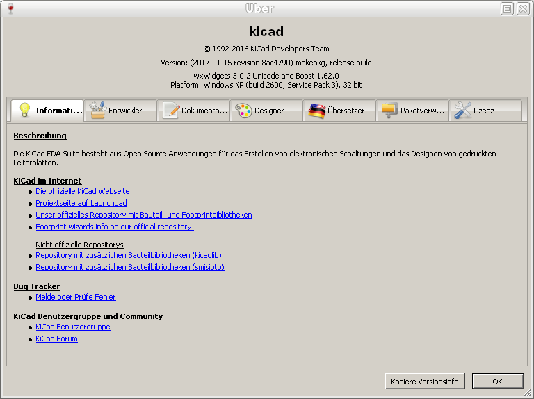

Was anderen noch helfen könnte, wäre welche Version von
KiCAD verwendet wird, ergänzend das Betriebssystem.
Das Entwicklerforum von KiCAD ist englischsprachig,
vielleicht hilft auch unter "Hilfe", "Über" etwas weiter.
Nicht alle Links gehen.

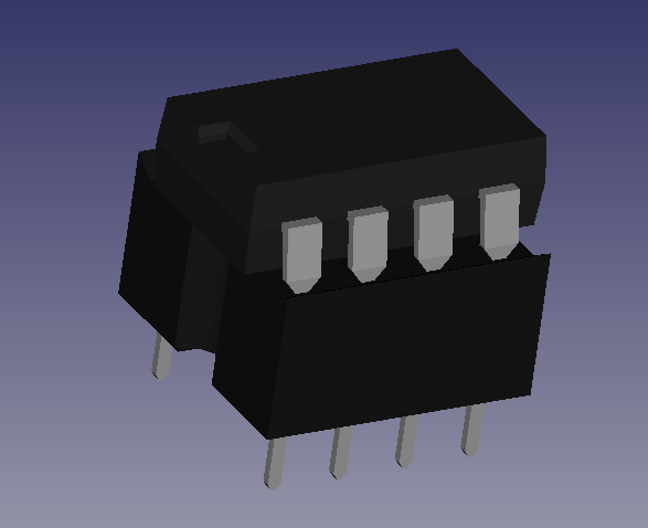

von Dieter P. (low_pow)
In den normalen Libs ist wohl nur ein IC mit 8 Pins dabei.
Unter
http://smisioto.no-ip.org/elettronica/kicad/kicad-en.htm
gibts es weitere Bauteilebibliotheken, Footprints und 3D-Modelle
sind getrennt als zip-datei.
Es gibt dort auch eine Lib für Optokopler, für EESchema,
Optoelectronic devices (5/08/2014).
Für PCBnew gibt es einen Sockel mit IC, oder das IC alleine,
den Sockel alleine gibt es dort nicht.
Bauteil / Footprint kopieren und eigene Bezeichnung wäre sinnvoll.
PTH ICs (26/01/2015) - Footprints
3D Modules
3d_pth_circuits.zip    3D Modules
und
mod_pth_circuits.zip  Footprints
Die Libs müssen entpackt und in den Kicad Suchpfad kopiert werden,
oder Suchpfade erweitern.
Die Projektdatei .pro und den Schaltplan .sch mal mit einem Texteditor
ansehen, dort stehen die verwendeten Libs auch drin.
Da hab ich dann selber Probleme...
Bild ist von:
DIL_8-300_socket.wrl
Die mitgelieferten Demos von KiCAD gehen hier auch.

Ach so, um es konkret zu machen:
Es handelt sich bei den Spezialbauteilen um diese von dieser Webseite:
Der pfad, der sich beim Auspacken ergibt, führt ins Leere.
Funktionabel ist es so:
Die 2D Modelle in: ....Program Files\KiCad\share\kicad\modules
und die 3D-Modelle in : iles\KiCad\share\kicad\modules\packages3d\walter

http://www.ignorancia.org/uploads/experiments/eagle3d/wips/modsmega-01.jpg
Das ist eine der Besten, die Ich je gefunden habe. Wenn sie das Spiegeln
noch besser diffus machen und die weisse Schrift auf dem Atmel
zurückziehen würden, ginge das auf den ersten Blick als ECHT durch!
Bis die da angelangt sind, ist noch viel Orga zu leisten :-)
das ist ne Fake-Darstellung :-(
Die ist nämlich echt ;-)
von J. S. (engineer) Benutzerseite
Das Eagle board ist definitiv eine Animation. Das sieht man an den
Chips, deren Aufschriften und Strukturen sowie an der eindimensionalen
Spiegelung an der RJ-Buchse. Auch die LEDs sind sehr unreal.
