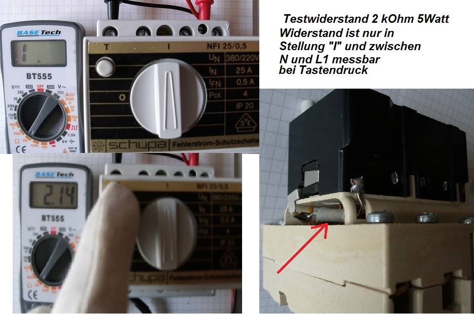

von Karl B. (gustav)
Karl B. schrieb:
> Ich gucke gleich mal, was der Widerstand für einen Wert hat.
versprochen ist versprochen. Der im "Sachgebiet" verlegte, als defekt
deklarierte FI-Schutzschalter ist nun wieder aufgetaucht.
Hier ein paar Bildchen.
(Eine ganz leichte Verfärbung als "Ankokelanzeichen", oder irre ich mich
da.
ciao
gustav
