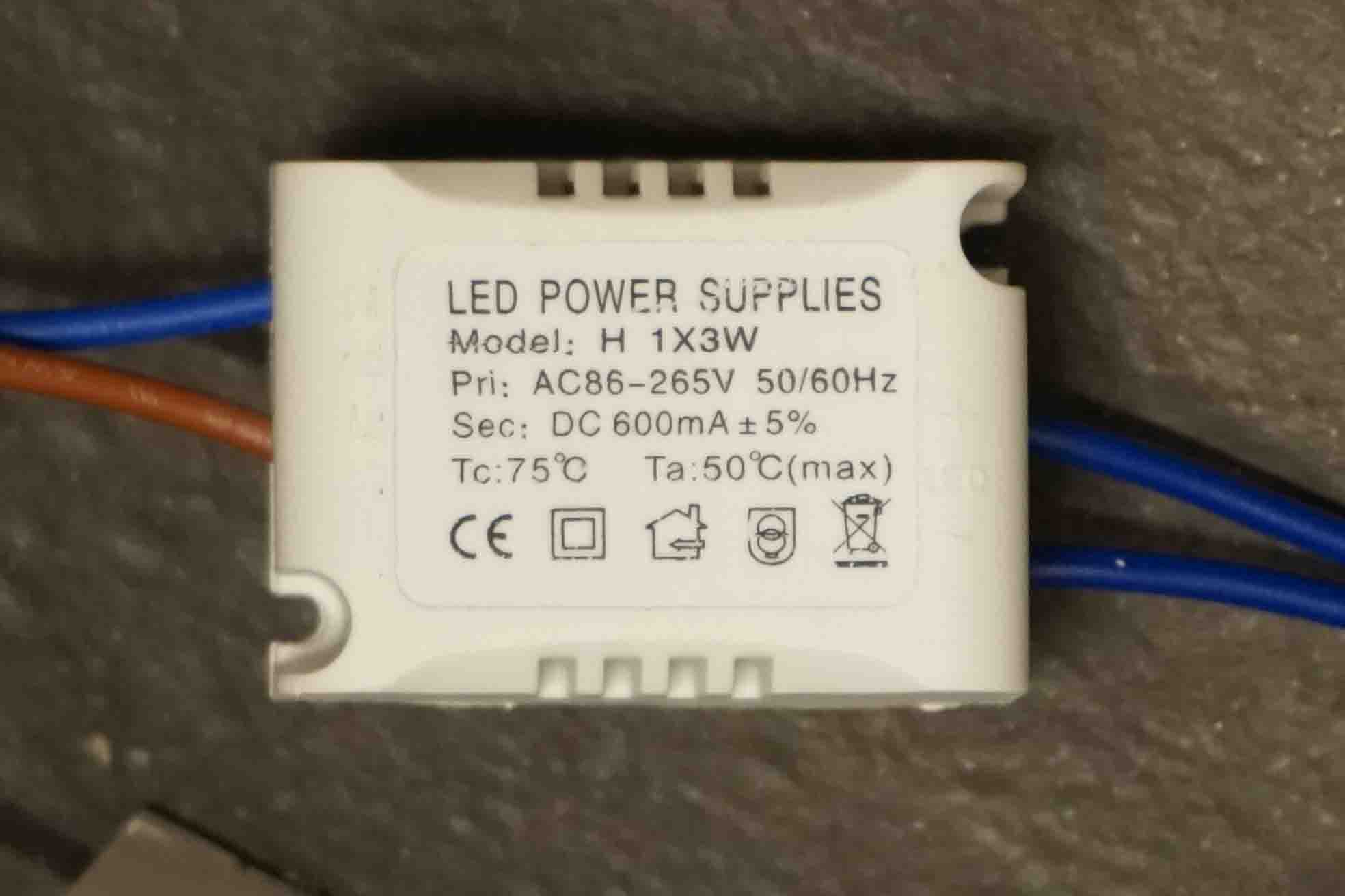

Forum: Analoge Elektronik und Schaltungstechnik AC-Konstantstromquelle 600mA für Led wird heiß
von annD (Gast)

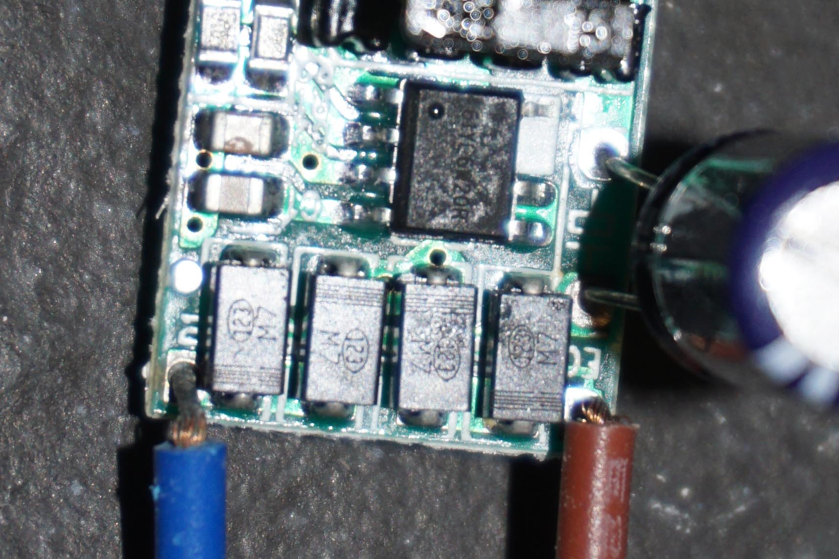

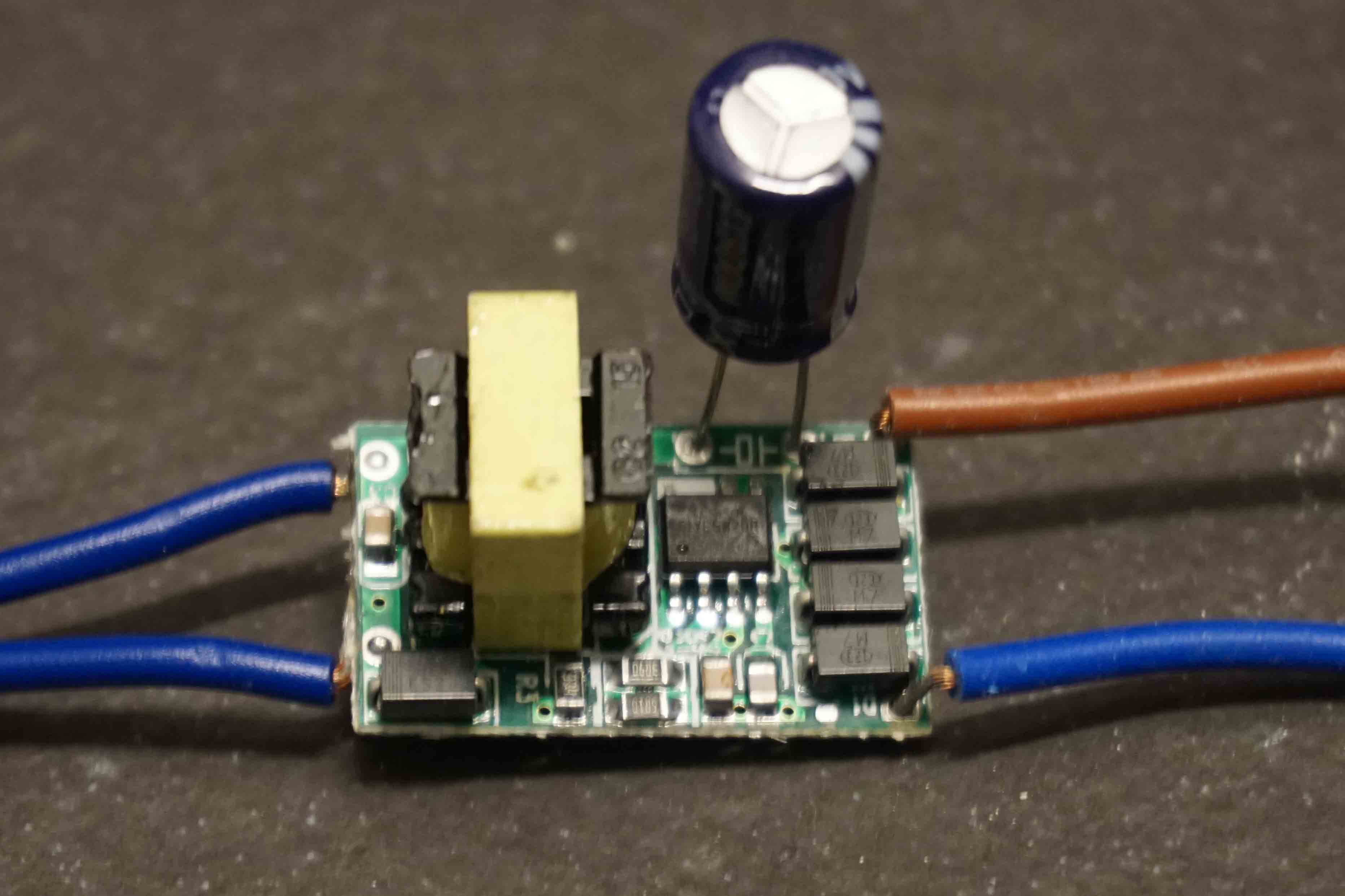

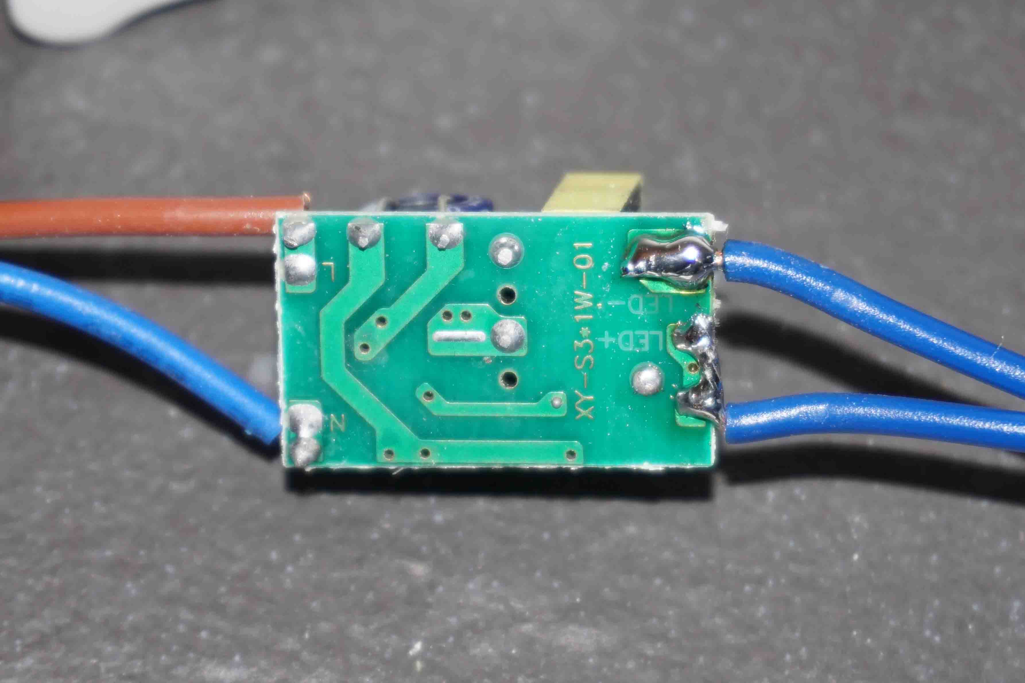

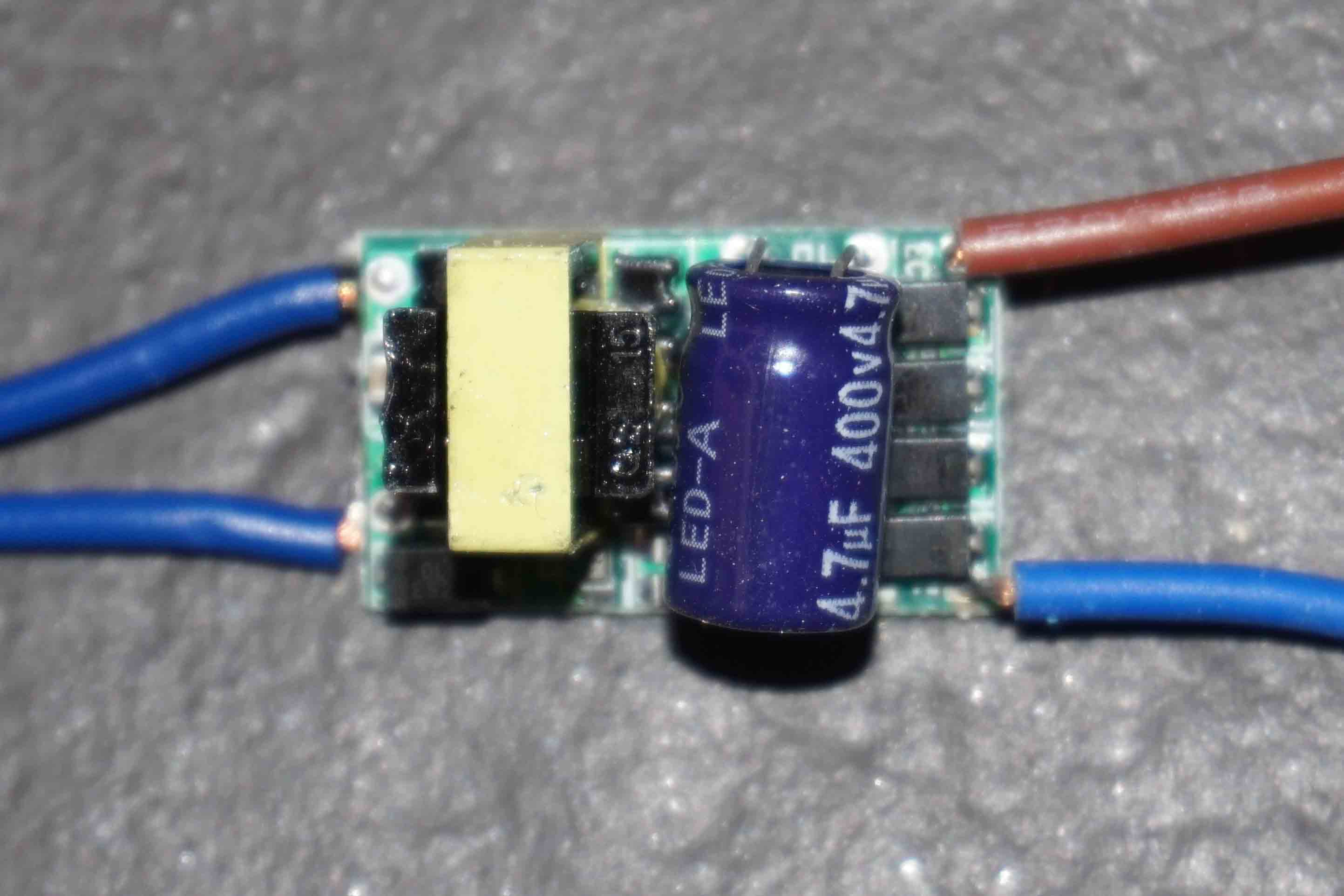

ich habe einen 600mA Led-Treiber für 3W Leds aus China. Die Stromstärke
habe ich gemessen und diese entspricht dem Aufdruck. Das
Kunststoffgehäuse wird schon nach kurzer Zeit sehr heiß. Innen ist eine
sehr kleine Platine mit ein paar Bauteilen. Es ist dort ein IC drauf,
mit dessen Beschriftung ich aber nichts anfangen kann.
Evtl. könnte ich dort auf der Unterseite ein Blech als eine Art
"Kühlkörper" anlöten. In der Mitte ist ein gelöteter Streifen erkennbar.
Ich nehme an, dort soll die Wärme abgeführt werden.
Gruß annD
von Wolfgang (Gast)
annD schrieb:
> Das Kunststoffgehäuse wird schon nach kurzer Zeit sehr heiß.
Das ist ein Sekundäreffekt. Erstmal werden vermutlich das Eisenteil und
die Gleichrichterdioden warm. Die werden ihre Wärme mangels direkter
Lüftung nicht richtig los und heizen das Kunststoffgehäuse von innen her
auf.

Aber ja, bei 75 Grad ist das Empfinden schon als "heiß" zu
interpretieren, trotzdem für die Elektronik (außer des Elkos) noch im
zumutbaren Bereich.
Vielleicht helfen 2 Bohrungen mit DM1 in die Seiten des Gehäuses?

von annD (Gast)
Ich denke auch, das das aufgedruckte CE-Zeichen nicht viel aussagt.
Ich werde mal versuchen, die Temperatur an der Platine bzw. am Gehäuse
zu messen. Was wäre aber zielführend, um die Oberflächentemperatur zu
verringern?
Wie eingangs erwähnt, könnte ich eine Art Kühlblech anlöten. Das würde
die Wärme mal besser von der Platine weg und im Inneren des Gehäuses
verteilen. Dann könnte ich zusätzliche Lüftungslöcher vorsehen um die
Wärme aus dem Gehäuse zu bekommen. Gibt es noch andere Maßnahmen?
von Old P. (Gast)
> verringern?
Kühlen!
> verteilen.
Wo willst Du denn isoliert (!) ein zusätzlichen Blech anbringen? Warm
werden wahrscheinlich die Dioden und der IC. Beide sind mit Netzspannung
verbunden.
Die Bohrungen mindestens mit DM 3mm, sonst witzlos (Strömungsverluste)
und auch mindestens ein paar Dutzend.
Wenn das nicht reicht, Lüfter oder Tonne, Du hast die Wahl ;-)
Old-Papa
von Ralf (Gast)
Nein, denn das Gehäuse hat die Schutzmaßnahme "Schutzisolierung", die es
verliert, wenn daran etwas verändert wird.
(Dieser Hinweis wurde von mir schon einmal gegeben, aber
dankenswerterweise gelöscht. Offenbar ist dem Moderator nicht daran
gelegen, Sicherheitshinweise stehen zu lassen)
Ralf
von Old P. (Gast)
> Ralf
Natürlich verliert es diese. Ich befürchte bei dem Aufbau, dass es eh
keinerlei Sicherheitsprüfungen bestehen würde. Da sind Löcher wohl noch
das kleinste Problem.
Old-Papa

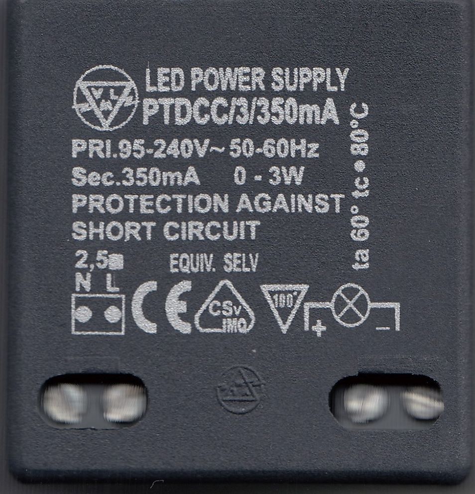

von Thomas B. (thombde)
Darf man auch mal ein gutes Netzteil hier reinstellen, als Kontrast?
http://www.roithner-laser.com/datasheets/led_driver/ptdcc_3.pdf
Zumindest laufen die bei mir seit über 10 Jahren störungsfrei.
Erstmal der Scann von dem Gehäuse....
Mit der Platine das hat nicht wirklich funktioniert.
Die neuen Scanner taugen nicht die Bohne, absolut keine
Tiefenschärfe.
Ich vermisse meinen alten “UMAX  Astra 1220U“
Fotos folgen dann später...
Thomas
von Ralf (Gast)
Das ist schon etwas Anderes... Da ist auch eine Temperatursicherung
drin, die bei dem obigen Apparat fehlt. Da haben die Konstrukteure
wenigstens Verantwortungsbewußtsein gezeigt.
Ralf

von BlaBla (Gast)
Da stehen doch irgendwelche Temperaturhinweise rauf. Was haben die denn
zu bedeuten?
von Ralf (Gast)
> zu bedeuten?
Tc hießt "Temperatur Case" als Gehäusetemperatur, (nicht etwa die
Temperatur, bei der beim Fondue der Käse schmilzt)
Ta ist die "Ambient Temperatur" d.h. die max. Umgebungstemperatur.
Die 100 bei dem Dreieck ist die o.g. Temperatursicherung.
Ralf

Old P. schrieb:
> Ich befürchte bei dem Aufbau, dass es eh keinerlei Sicherheitsprüfungen
> bestehen würde.
Mir scheint schon der Abstand zwischen Primär- und Sekundärseite arg
gering. Auf der Unterseite gehts ja noch, aber oben...

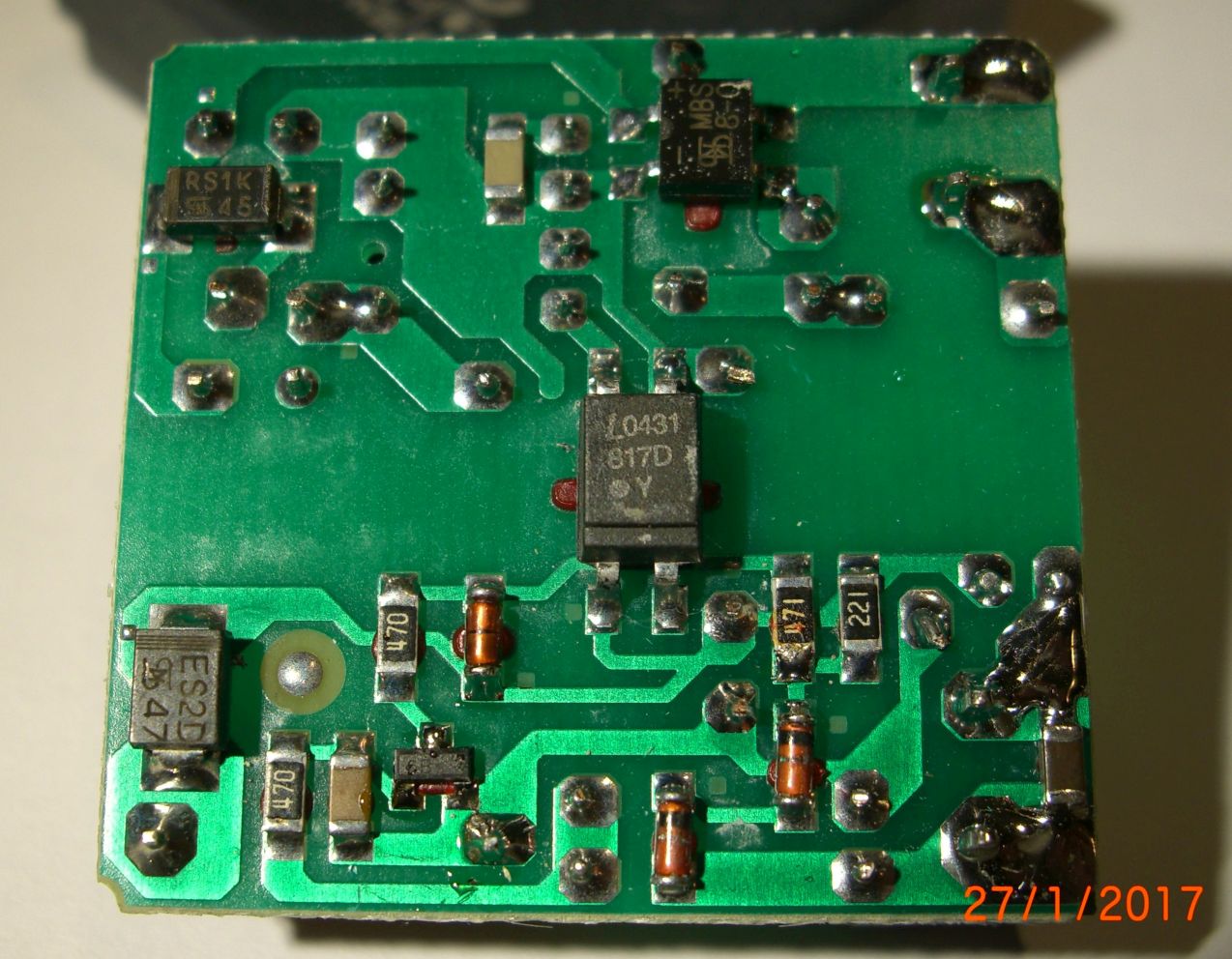

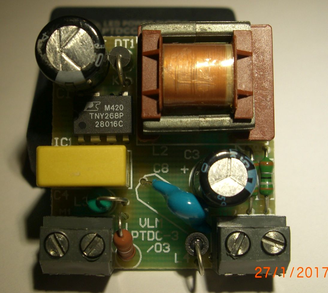

Hier noch 2 Fotos von dem Netzteil.
(Gar nicht so einfach bei schlechten Lichtverhältnissen)
Das Netzteil ist von VLM.
http://www.enika.sk/download/VLMKAT_LIST/PTDCC_3_350-700.pdf
Roithner ist (war) wohl etwas edler, aber na ja ....
Thomas
Edit:
Man beachte bitte die Netztrennung auf der Platine....
Über den Scanner (UMAX) schreibe ich noch mal :)
Warum wird das Ding so heiß?
Schlechter Wirkungsgrad, keine Kühlung oder nur schlecht konstruiert?
Kannst Du mal die Gehäusetemperatur messen?
Ich messe die Tage mal mein altes VLM PTDCC 350mA (Temperatur)
Muss aber erst alles ausbauen, messen und fotografieren.
Hatte auch mal Probleme mit Kabelbruch.
Ohne Mindestlast sterben die Dinger aber auch.
Macht kurz puff und alles ist aus.
Thomas
von annD (Gast)
Ich habe jetzt die Temperatur an der Gehäuseoberfläche gemessen. Nach 20
min Betriebsdauer hat das Gehäuse ca. 45° C (bei Umgebungstemperatur von
23° C).

von annD (Gast)
Woran kann die übermäßige Erwärmung dieser Konstantstromquelle liegen?
Liegt es am einfachen und günstigen Aufbau (also der Art von Schaltung)?
Oder liegt es an den einzelnen billigen Komponenten bzw. wäre es mit
anderen Bauteilen geringer?
Alles „auf Kante genäht“, also zu knapp dimensioniert.
Das Problem: Bauteile mit mehr Reserve und weniger Verlusten sind
notgedrungen in der Regel größer.  Du kannst sie also nicht einfach
austauschen, denn dann passt der Salat nicht mehr.
von Stefan F. (Gast)
Wenn das Ding außen 45°C hat und innen unter 70°C dann würde ich sagen,
dass es sich NICHT übermäßig erwärmt. Es ist einfach nur unerwartet
ineffizient konstruiert. Aber was erwartet man schon bei solchen Billig
Produkten?

Harald W. schrieb:
> 45° würde ich noch nicht als "übermäßige Erwärmung" bezeichnen.
Es deutet zumindest auf einen Haufen verplemperter Energie hin.  Also
eigentlich genau das, was man bei einem Schaltwandler nicht will.
von Harald W. (wilhelms)
ACK. Kennst Du das verbaute IC(Foto im Startposting)? Vielleicht
steht ja im Datenblatt etwas über den typischen Wirkungsgrad.
Nö.
> Vielleicht
Der Wirkungsgrad hängt meist mehr von den übrigen Elementen
(insbesondere hier vom Trafo) ab als vom IC selbst.
Ich habe mal die Temperatur der alten VLM-Netzteile gemessen.
(Sind als Vitrinen- und Regalbeleuchtung eingesetzt)
Nach 2 Stunden betrieb lag die mittlere Temperatur bei 40 Grad.
Im eingebauten Zustand im geschlossenen Bopla-Gehäuse waren es kurz nach
dem öffnen des Deckels etwa 48 Grad. (Gehäuse hat keine Belüftung)
Mit dem Finger gefühlt also angenehme  Badewassertemperatur.
Thomas
