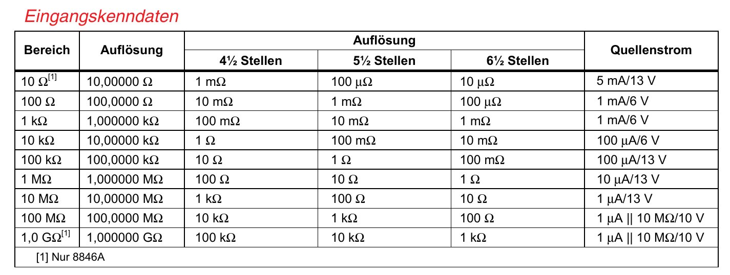

Der soll 990MΩ haben, gemessen habe ich 931,6MΩ. Wieso? Widerstand wird
doch normal mit konstantem Strom gemessen.
(Im 1GΩ Messbereich steht unter Quellenstrom: 1µA || 10MΩ/10V)
1µA kann ja nicht mehr fliessen weil die Spannung zu klein ist.
Bei 10V fliessen keine 1µA mehr. Oder misst der jetzt doch ueber die
Spannung? Aber dann wuerde da irgendwas im nA Bereich raus kommen um
noch 1GΩ messen zu koennen. Bezweifle ich.
Was genau messe ich denn da?
Was muss ich einbeziehen um den tatsaechlichen Wert zu errechnen?
welches Messgerät ist es denn mit solchen Angaben? Der müsste ja dann
mindestens 1KV Quellenspanung haben.
Nebenbei bemerkt ist mir kein Labormessgerät ala HP34401 oder ähnliches
bekannt welches noch 1000Mohm messen könnte. Auserdem sind bei solch
hohen Messbereiche die Ströme geringer als 1uA.
Oder handelt es sich bei dir um Erdungsmessgeräte oder Isolationstester?
Ralph Berres

1uA * 10Meg sind doch nur 10V
HP 3456A, HP 34410A, HP34411A, Keysight 34465A
Mehr als 6,5 Stellen:
zB 34470A, 3458A usw
Die machen das eigentlich alle mit dem parallelschalten zur Stromquelle

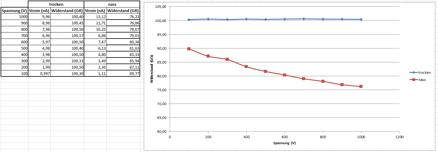

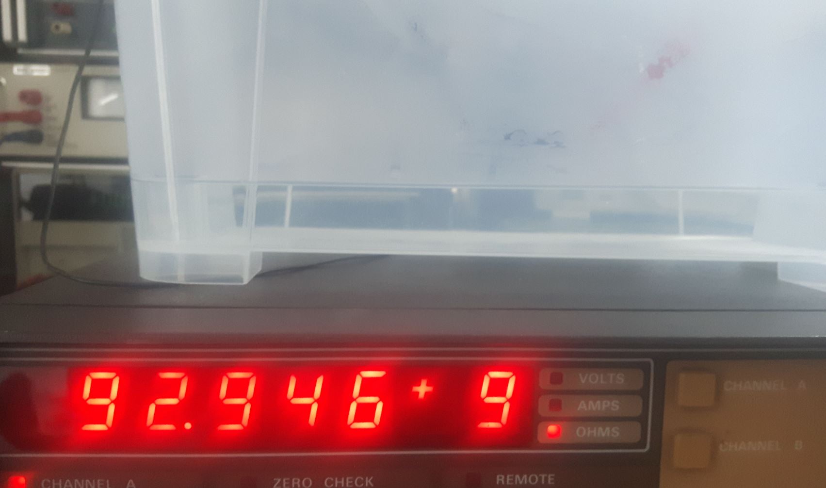

von Philipp C. (e61_phil) Benutzerseite
Da hier ja einige sehr große Sorgen bei noch relativ kleinen
Widerständen vor Feuchtigkeit haben, habe ich mal einen kurzen Versuch
gemacht.
Ich habe einen 100G Widerstand aus der Kiste genommen (wir wollen ja
auch auch ne Änderung sehen) diesen in so eine kleine Ikea Plastikkiste
gepackt und mit dem Elektrometer gemessen. Um nicht nur den Beschlag an
den Adaptern zu messen habe ich zwei einzelne Strippen genommen. Dadurch
wackeln die Werte ziemlich. Aber auf etwa 0,5G stabil kann man es
durchaus ablesen.
Erster Versuch: Widerstand trocken in der Kiste ergibt ca. 98G
Beim zweiten Versuch habe ich die Kiste mit warmen Wasser gefüllt. Der
Widerstand hing ca. 2cm über der Wasseroberfläche. Das sollte sehr
feucht sein. Ich habe dann eine Weile mit geschlossenem Deckel gewartet
und wieder abgelesen. Ergebnis: 93G
Das macht bei kondensierender Feuchtigkeit (siehe Bilder und sorry für
die Handykamera) einen Nebenschluss von etwa 1,8T. Also zwischen etwa
50% Luftfeuchtigkeit und kondensierender Luftfeuchtigkeit einen
Unterschied von etwa 0,1% bei 1G und 0,03% bei den erwähnten 500Meg (da
glaube ich eher, dass das Gerät den Fehler verursacht und nicht der
Widerstand).
Damit sollte die normale Feuchtigkeitsänderung bei solchen Messungen bis
sagen wir mal 1G wohl vom Tisch sein.
Anders sieht es da schon aus, wenn man Leitungen verdrillt usw.
Verdrillte Messleitungen können durchaus mal nur 10G haben. Das macht
deutlich mehr Fehler als die Feuchtigkeit.
> Widerstand).

Das schickt im Bereich von 20G bis 2T einen Strom von 100pA in den
Widerstand und misst dann die Spannung mit einer Compliance von max.
300V. Also müssten an den 100G ja dann 10V liegen.
So machen normale DMM es ja auch, aber ich hätte es in den hohen
Bereichen anders gemacht. Wenn man eine Spannung anlegen würde und dann
den Strom messen würde, dann würde es nicht so ewig brauchen um
einzuschwingen. Aber wahrscheinlich kann man es dann leichter kaputt
machen.
Der Wert ist übrigens mittlerweile wieder bei 98G. Es war wohl auch nur
das Kondensat, dass den Widerstand so hat sinken lassen.

Ich habe noch mal versucht die Messungen von oben bei anderen Spannungen
zu messen. In meiner Abwesenheit hatte ich das Wasser geleert und einen
Lüfter in die Box gestellt, damit alles wieder schön trocken wird. Dann
habe ich das Elektrometer benutzt um den Strom zu messen, während ich
die Spannung von 100V bis 1000V variiert habe. Ein Durchgang trocken und
anschließend nass. Diesmal habe ich es mit der Wärme des Wassers wohl
etwas übertrieben. Der Strom verdoppelte sich Anfangs fast. Da scheint
einiges kondensiert zu sein. Nach etwas abwarten habe ich dann die
Messungen aus dem Anhang gemacht. Die nasse Messung ist allerdings mit
Vorsicht zu genießen. Das ganze ist nicht so stabil wie trocken.
Leider verweigert das Elektrometer seinen Dienst am GPIB (antwortet auf
nix). Ansonsten hätte ich es ja gerne ein paar mal durchfahren lassen.
Viele Grüße
Philipp

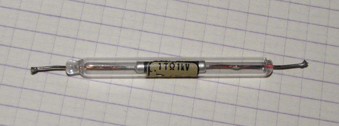

von Rainer V. (Gast)
das erinnert mich an meine Anfangszeit als E-Student und HiWi im
Aerodynamischen Institut ganz weit im Westen. Es mußten Drucksensoren
mit einer Elektometerschaltung ausgewertet werden. Dazu wurden
höllenteuere IC`s von teledyne philbrick beschafft, die mit einem 10GOhm
Rückkoppelwiderstand beschaltet werden mußten. Die Widerstände waren
noch höllenteurerer (wenn das überhaupt geht) und waren etwa 15cm lange
Glasröhrchen. Das Ganze wurde auf einer selbst geätzten Platine
aufgebaut und hat auf Anhieb funktioniert! Alle Experten damals haben
nicht begreifen wollen, dass es ohne die Widerstände nicht funktioniert
hat, da eigentlich auf der Platine genug Kriechstecken oder was auch
immer hätte vorhanden sein müssen. Der Laborleiter hat damals übrigens
die Anschaffung eines Meßgeräts, das den Widerstand hätte ausmessen
können, abgelehnt, weil die Schaltung ja funktioniert hat! Ob der
Messaufbau dann wirklich in Praxis gegangen ist, habe ich leider nicht
mehr miterleben können.
