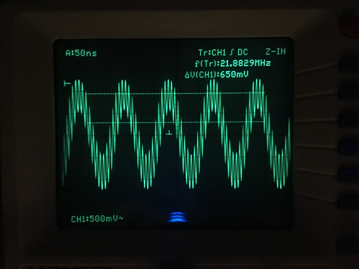

Hi, Ich habe hier einen Quarzofen MV89, der hat angefangen zusätzlich zu den 10 MHz noch deutlich auf ca 136 MHz zu schwingen. Hatte jemand schon mal das Problem und kann mir einen Tipp geben, wo ich den Fehler in dem Quarzofen suchen muss. Gruß Marco
kann es sein das du dir in deinen Messaufbau was einfängst, welches nicht vom Quarzofen stammt? Natürlich könnte im Quarzofen eine Verstärkerstufe wild schwingen, halte ich aber für unwarscheinlich. Schließe den Ausgang mal mit der vom Hersteller empfohlenen Last ab, und blocke direkt am Oszilator die Betriebsspannung mit einen Kondensator ab ( ca 100nF Keramik ). Weiterhin sorge für eine stabile Betriebsspannung und bedenke das während des Anheizen sehr viel mehr Strom fließt. Ralph Berres
Ralph B. schrieb: > kann es sein das du dir in deinen Messaufbau was einfängst, welches > nicht vom Quarzofen stammt? Nein, kann es nicht. Ich habe den gleichen Oszi und erkenne, dass das Foto im Analog-Mode gemacht wurde. Also sind viele Kurvenzüge deckungsgleich geschrieben worden, so dass die hochfrequenten Schwingungen synchron zu den 10 MHz sind. Aber es ist kein ganzzahliges Vielfaches(?!? - externe ungradzahlige PLL???). Zusätzlich zu Ralfs Hinweisen möchte ich noch darauf hinweisen, dass die Masse des Tastkopfs direkt, also nicht über die 10 cm Massekabel und schon gar nicht über ein langes Laborkabel, am Oszillator angeschlossen werden muss. Und das natürlich ein 10:1 Tastkopf verwendet werden muss, aber das ist sicherlich der Fall und gehört zu Ralfs Bemerkung: "Schließe den Ausgang mal mit der vom Hersteller empfohlenen Last ab". Lt. Datenblatt ist der Ausgangspegel 7 dBm, das sind ca. 500 mVeff an 50 Ohm. Ich sehe ca. 1,6 Vss = ~250 mVeff. Irgendwie zu wenig. Grüße, DZDZ
Vor allem die MV89 aus China werden von allerlei Zipperlein geplagt. Das liegt an der brutalen Rückgewinnung mit Flex und Gasbrenner.Die Ausfallrate soll etwa 50% sein. Ich habe 3 Stück die grundsätzlich funktionieren, aber mit Narben, die sich am ehesten mit einer Wasserpumpenzange oder einem Meißel erklären lassen. Der gängigste Defekt soll ein SMD-Auskoppelkondensator am Ausgang sein. Im Netz kursieren Anleitungen, wie man das Ding aufmacht und auch die Schaltpläne dazu. Ein guter Anlaufpunkt ist das Archiv der TimeNutsgruppe auf febo.com. Die 10MHz-Version besteht übrigens aus einem 5MHz-Osc. und Verdoppler. Die 5MHz-Reste können je nach Anwendung Jitter erzeugen wenn man nichts dagegen tut. (-30 dB typ oder so) Gruß, Gerhard
Hi, @Ralph Berres, Ich habe ein 12V-Netzteil 1.5A liefert. Auch nach dem Warmlaufen, hat er noch geschwungen. Der Eingang ist mit 2x 100nF Abgeblockt. Zwischen den beiden Widerständen, ist noch ein 0Ohm Widerstand, den ich ggf. noch mit einer Induktivität ersetzten kann. Das Bild ist mit 50 Ohm Last entstanden. Da es meine Hoffnung war, das die Störung dann weg ist. @Der Zahn der Zeit Das Signal geht in ein U-Blox LEA-M8F Modul zum Abweichung Messung. Auf dem Board ist keine extra PLL, die das Signal abbekommt. Ich habe auch einen 10:1-Testkopf verwendet. @Gerhard Hoffmann Bei mir war er noch in der orginal Platine eingelötet, da konnte ich es kontrolliert auslöten. Die Anleitungen habe ich auch schon Entdeckt, mit den defekten Ausgangs-Kondensatoren. Aber das Kondensator-Problem sehe ich nicht als Ursache an. Bevor ich den MV89 aufmache will ich schon mal so ungefähr einen Plan haben, wo meine Problem sitzt. Das mit der Verdoppelung der Frequenz habe ich auch nicht gewusst. Gruß Marco
Es kann ja nur die zwei Ursachen geben. entweder du fängst dir irgendwie in deinem Messaufbau das 136MHz Signal ein ( dazu müsste es aber schon ganz schön kräftig sein ) oder in deinem Quarzoszillator schwingt eine Verstärkerstufe wild auf ca 136MHz. Das als dritte Möglichkeit dein Oszi einen Streich spielt, glaube ich eigentlich nicht. Wenn also bei dir keine HF-Quelle mit den ca 136MHz bei dir in unmittelbarer Nähe am Werk ist, kann es eigentlich nur eine schwingende Verstärkerstufe im Oszillatorblock sein. Da wirst du wohl oder übel das Teil öffnen müsssen, oder die 136MHz extern wegfiltern. Ralph Berres Marco S. schrieb: > Das mit der Verdoppelung der Frequenz habe ich auch nicht gewusst. Kann ich fast nicht glauben. das findet man nur bei extrem hochwertigen Quarzöfen, weil 5MHz die Frequenz ist mit dem man die beste Stabilität erreichen kann.

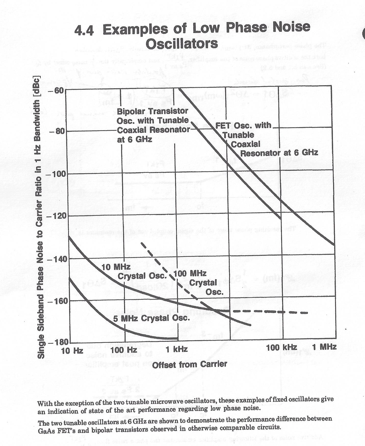

Marco S. schrieb: > In dem Schaltplan steht auch das es ein 5MHz Quarz ist. Das mit den 5MHz hat seinen Hintergrund, dass die phasenrauschärmsten Oszillatoren früher mit solchen Quarzen extrem hoher Güte erzeilt wurden. Man hat dann die 10MHz durch Verdoppler gemacht. Auch in den OCXOs von Racal-Dana findet man solche 5MHz Q-Öfen mit Verdoppler.
Ich fand gerade zufällig noch ein hübsches Bild welches die Verwendung der 5MHz Quarze füher begründet Eric
