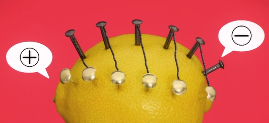

von Lutz H. (luhe)
Mal nachbauen.
irgendwie werden die Kupfer- und Eisen- Nägel in der Zitrone  auch
parallel  geschaltet.
Die 5 V aus einer Zitrone würde ich gern exakt nachmessen. Ganz
abgesehen von der möglichen Leistung, aber so ein Beitrag hilft
Argumente  zu verbreiten um die Atomkraftwerke abzuschalten.

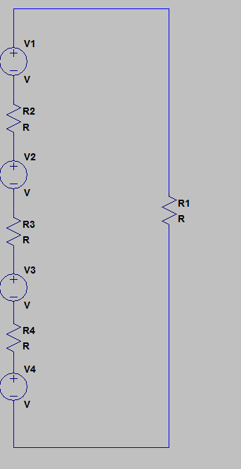

Könnte so das Ersatzschaltbild aussehen?
Nur wie dimensionieren? (LTSPICE)

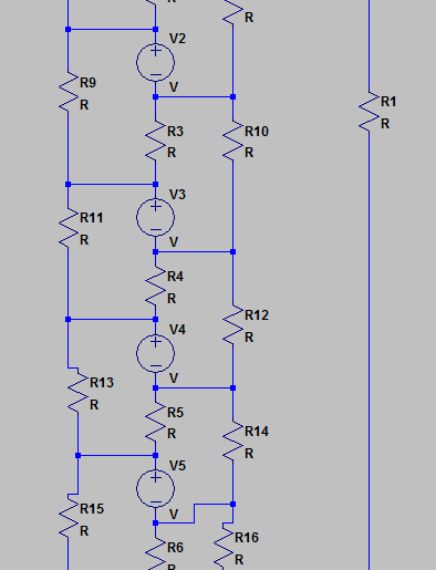

von Lutz H. (luhe)
So ist es besser.
Wie bringst Du dem Strom bei, dass er nur zum passenden
gegenüberliegenden Nagel fließen darf und nicht zu dem daneben?
Oder anders gefragt, was sollten die ganzen Kurzschlüsse in der Zitrone?
Oder noch anders gefragt, warum bauen die Idioten bei den Autoakkus
eigentlich 6 getrennte Zellen ein und schmeißen nicht einfach alle
Bleiplatten zusammen in einen Eimer?
Oder kurz gefragt: Was zum Henker lernt ihr Kiddies heutzutage
eigentlich in der Schule?
Ich wollte nicht extra ein elektrisches Modell jeder einzelnen
Zitronenzelle malen :-). Der Strom fließt nicht nur zum
gegenüberliegenden Pol sondern auch zum benachbarten Kupfer- oder
Eisennagel in meinem Schaltplan und nutzt dazu die Energie der
nächstgelegenen Spannungsquellen, um eine möglichst große innere
Verlustleistung zu erreichen.
Eine  mögliche nutzbare Energie habe ich noch nicht berücksichtigt.
Wer hat eine Zitrone und kann  den Widerstand von Kupferelektroden,
Zinkelektroden bei 1 cm, bei 2 cm, 5 cm und die Zink-Kupferspannung
ermitteln?

Heute extra im Baumarkt gewesen, um verzinkte Nägel zu holen.
Widerstand Zinknagel Zinknagel: 10 kOhm
Widerstand Kupferdraht Kupferdraht 14 kOhm
Spannung 0,8V Zinknagel Kupferdraht.
Gesamtspannung vier Zellen 0,7V.
Leider konnte mein Messgerät den kleinen Kurzschlussstrom nicht messen.
So daneben hätte ich den die Informationen aus dem Fernsehbericht nicht
erwartet.
Hast du das wirklich so beschaltet wie in "Zitronenbild"? Also 4 Zellen
in einer Zitrone?
Facepalm
Selbst die Kindersendung weiß es besser:
http://www.wdr.de/tv/wissenmachtah/bibliothek/zitronenbatterie.php5
von Lutz H. (luhe)
> in einer Zitrone?
Ja, das Wunderwerk für die Energieerzeugung und die Lösung aller
Energieproblem musste ich unbedingt nachbauen.
dann werden sich die Werte schnell ändern,
denn das Zn dürfte schnell weg sein

Im 3-SAT Film ist nicht alles falsch. Was stimmt ist: An der
Kupferelektrode ist plus und am Zinknagel Minus.
