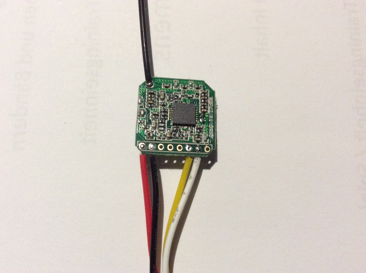

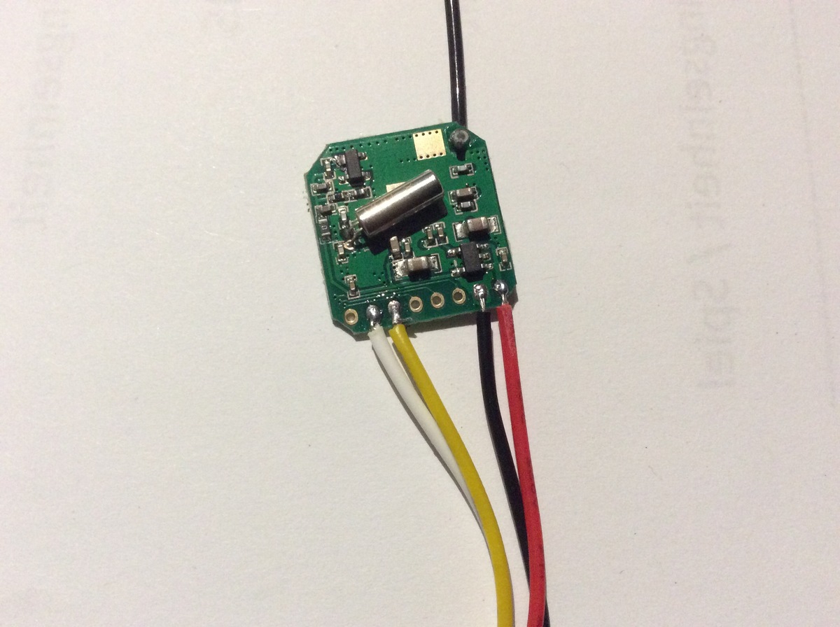

Hallo ihr Lieben, ich habe mir diesen AV Transmitter aus China bestellt und da er ein wenig anders ist als AV Transmitter wie ich sie kannte, weiß ich nicht ganz wie ich den Kanal wählen soll. Normal hat man ja so ein "Startloch", das man über einen Draht mit einem von den vier anderen Löchern (1: WLAN Kanal 1-3, 2: WLAN Kanal 4-6, usw.) verbindet. Bei diesem Transmitter sind es jedoch sechs Löcher aus denen mir nicht hervorgeht, wie man sie zu verbinden hat. Könnte mir ein schlauer Kopf verraten, welche der Löcher ich verbinden muss um Kanal 1-3, 4-6, 7-9, 10-12 zu erhalten? Vielen Dank schon einmal! Liebe Grüße, Timo
Timo schrieb: > ich habe mir diesen AV Transmitter aus China bestellt Warum hast du das nicht verlinkt? Da wäre vllt. sogar klar geworden, welcher TX Chip benutzt wird, wenn der Chip selber nicht beschriftet ist. Ansonsten wird das vermutlich eine binäre Codierung sein, die da auf den 3 Programmierinputs liegt (wo siehst du da 6?). Also mal messen, ob da im unbeschalteten Zustand +V oder Masse drauf liegt und dann nach Bedarf gegen Masse ziehen oder gegen Plus. Der freie Anschluss, der da ganz links ist, wird vermutlich für Audio sein. CE haben die Dinger nicht, oder?
Matthias S. schrieb: > CE haben die Dinger nicht, oder? Bei 17dBm Ausgangsleistung (steht auf dem Board) ist das sehr unwahrscheinlich. Die Farbkodierung dürfte Fernost Norm sein: sw = GND, rt = NF-rechts, ws = NF-links, ge = FBAS. Mit etwas Glück ist es ein Restposten, der auf einem festen VHF Kanal arbeitet :-)

Matthias S. schrieb: > Timo schrieb: >> ich habe mir diesen AV Transmitter aus China bestellt > > Warum hast du das nicht verlinkt? Da wäre vllt. sogar klar geworden, > welcher TX Chip benutzt wird, wenn der Chip selber nicht beschriftet > ist. Das ist der Link - sorry, dass ich da nicht gleich dran gedacht hab. https://www.aliexpress.com/item/New-2-4-GHz-Wireless-FM-Stereo-Audio-Video-Transmitting-Module-A-V-Transmitter-DVD-Wireless/32697882833.html?spm=2114.13010608.0.0.IzmIl3
Hier gibts die Anschlussbelegung: https://de.aliexpress.com/item/2-4-GHz-8-CH-Wireless-FM-Stereo-Audio-Video-Transmitting-Module-A-V-Transmitter/32706232202.html incl. Kanalumschaltung (komisch, dass ich das fix finde, war wohl nicht gut versteckt...)
Arduino F. schrieb: > Hier gibts die Anschlussbelegung: > https://de.aliexpress.com/item/2-4-GHz-8-CH-Wirele... > incl. Kanalumschaltung > (komisch, dass ich das fix finde, war wohl nicht gut versteckt...) Danke! Ich muss nur gestehen, dass mir daraus immer noch nicht ganz klar wird, was ich tun muss um welchen WLAN Kanal zu erhalten. Bin noch ein ziemlicher Einsteiger auf dem Gebiet?
Timo schrieb: > Ich muss nur gestehen, dass mir daraus immer noch nicht ganz klar wird, > was ich tun muss um welchen WLAN Kanal zu erhalten. 'Vacant' ist ein wenig fremdartig, 'not connected' wäre vllt. zielführender. Die Kanalwahl erfolgt durch Einsetzen einer Brücke zwischen dem Pin 4,5, oder 6 gegen GND ('Low effective', was eigentlich 'low active' heissen soll). Also Pin 4 gegen Masse = Kanal 1 gewählt - 2414Mhz Trägerfrequenz Pin 5 gegen Masse = Kanal 2 gewählt - 2432 MHz Träger usw. Die nicht benutzten Pins frei lassen. Ob Kombinationen erlaubt sind, also z.B. 2 Pins gegen Masse, ist nicht klar, erst dann könnte man 8 Kanäle anwählen. Lusitg ist, das hier die Eingangsimpedanz des Video Signals mit 75 Euro angegeben ist :-) Zu guter letzt - lass dich nicht erwischen mit den Dingern.
