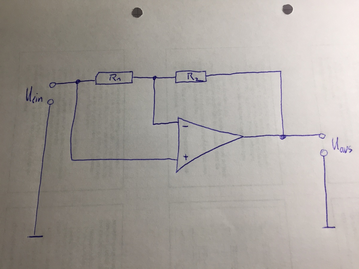

Hallo! Ich hoffe, dass mir hier jemand helfen kann. Ich kenne den Impedanzwandler nur ohne den Einbau von Widerständen. Ist das ein Impedanzwandler mit einem Verstärkungsfaktor von 1 oder nicht? Wenn nicht, wie berechne ich den Verstärkungsfaktor zu dieser Schaltung? Vielen Dank!
So, wie Du das gezeichnet hast, sieht es nach einem (aus meiner Sicht etwas eigenartigen) Spannungsfolger (V=1) aus.
Ohne mir die Schaltung näher angesehen zu haben: Mir erschließt sich nicht ganz warum man die schön hohe Eingangsimpedanz des OPV mit (möglicherweise verhältnismäßig niederohmigen) Widerständen nach Uaus versauen sollte.
Miriam schrieb: > Wenn > nicht, wie berechne ich den Verstärkungsfaktor zu dieser Schaltung? Diese Schaltung ist mir neu. Vielleicht sollte R1 gegen Masse geschaltet werden. Das würde Sinn ergeben. Dann lautet die Verstärkung: V = (r1+r2)/r1 mfg klaus
c r schrieb: > Mir erschließt sich nicht ganz warum man die schön hohe Eingangsimpedanz > des OPV mit (möglicherweise verhältnismäßig niederohmigen) Widerständen > nach Uaus versauen sollte. Abgesehen davon, dass die Aufgabe wohl eher didaktischer Art ist: Wie hoch wäre denn (grob) die Eingangsimpedanz bei (z.B.) R1=1k und R2=100k? Und wie wäre dann (grob) die Ausgangsspannung bei z.B. 1V am Eingang? Bei jeweils "idealem" OP, sagen wir 1GOhm Eingangswiderstand und idealem Ausgang
Achim S. schrieb: > Wie hoch wäre denn (grob) die Eingangsimpedanz bei (z.B.) R1=1k und > R2=100k? Solange der OPV es "schafft" die Spannung über R1 = 0 zu halten, spielt es keine Rolle. Wie sich die unbekannte Schaltung am Eingang dieser Schaltung verhält, wenn der OPV es nicht mehr "schafft", wissen wir nicht.
c r schrieb: > Mir erschließt sich nicht ganz warum man die schön hohe Eingangsimpedanz > des OPV mit (möglicherweise verhältnismäßig niederohmigen) Widerständen > nach Uaus versauen sollte. Mir erschließt sich nicht, wie man auf so eine Schlußfolgerung kommt. Ein idealer OPV stellt seine Ausgangsspannung so ein, dass die Differenz zwischen den Eingängen Null ist. D.h., dass die Spannung über R1 gleich Null ist. Somit ist auch der Strom durch R1=0. Da der Eingangsstrom des idealen OPV ebenfalls gleich Null ist, muss auch der Strom durch R2 gleich Null sein, und daher auch der Spannungsabfall über R2. Die Schaltung ist also ein Spannungsfolger (Impedanzwandler) ohne Eingangsstrom, da Ua=Ue.
Wegen U_+ = U_- ist I_R1 = 0. Weil in den OP-Eingang (-) kein Strom fliessen kann, ist auch I_R2 = 0. Also sind beide Widerstaende stromlos, die Verstaerkung kann daher auch nicht vom Widerstand abhaengen. Die Schaltung ist zwar ein Impedanzwandler, aber ohne Praxisrelevanz. c r schrieb: > Wie sich die unbekannte Schaltung am Eingang dieser Schaltung verhält, > wenn der OPV es nicht mehr "schafft", wissen wir nicht. Es wird ein in erster Naeherung konstanter Offsetstrom am Eingang fliessen.
ArnoR schrieb: > Ein idealer OPV stellt seine Ausgangsspannung so ein, dass die Differenz > zwischen den Eingängen Null ist... Ein idealer OPV (mit unbegrenzter Ausgangsspannung und unbegrenztem Ausgangsstrom) wird das sicher tun, ja.
c r schrieb: > Solange der OPV es "schafft" die Spannung über R1 = 0 zu halten, spielt > es keine Rolle. genau. Für den UP: die Widerstände und deren Verhältnis spielen weder eine Rolle für die Eingangsimpedanz, noch Beeinflussen sie die Verstärkung. Im Idealfall entfällt R1 und R2 wird 0Ohm (ersetzt durch Kurzschluss). Daher halt wohl eher didaktisch (oder Wosz'sche Spezialanwendung)

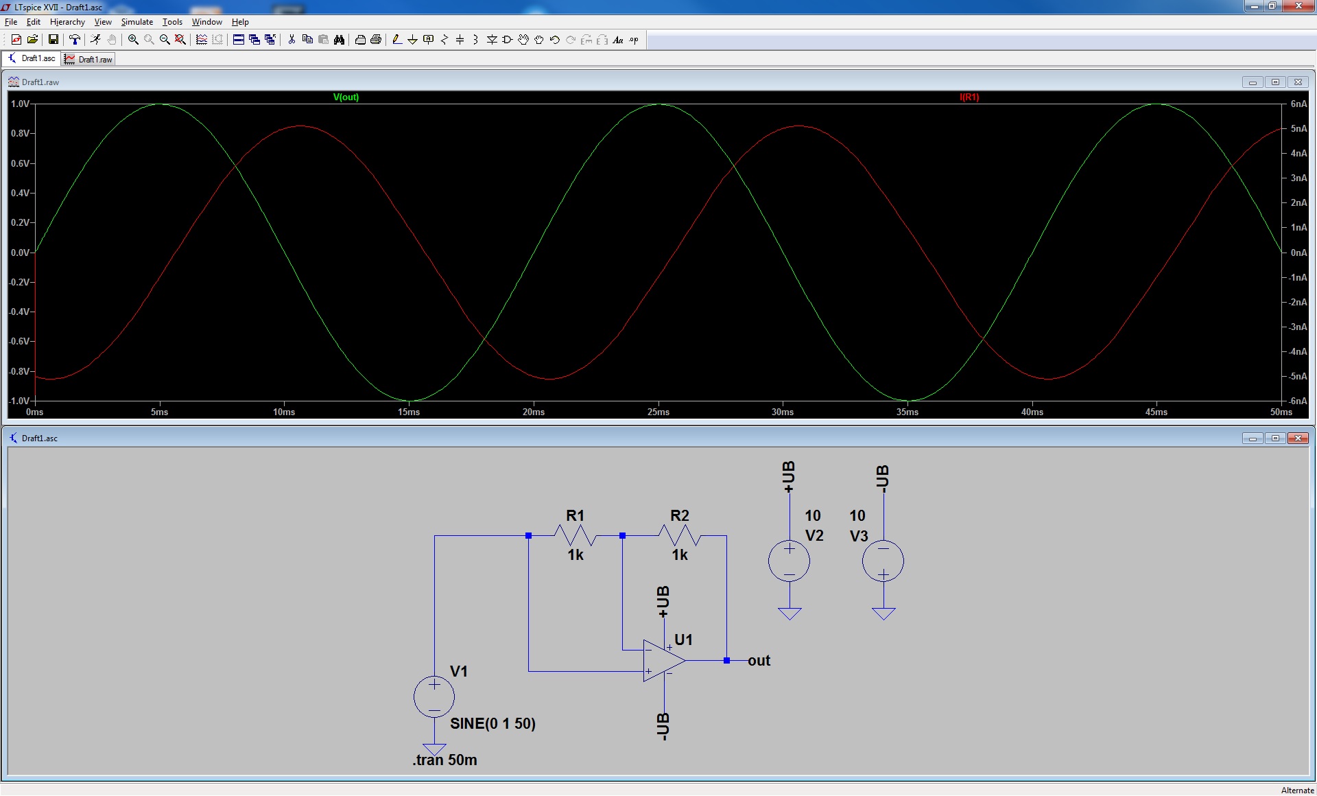

Klaus R. schrieb: > Diese Schaltung ist mir neu. Na gut, ich habe LTspice befragt. Es ist ein Impedanzwandler. So lang man deutlich unter der Grenzfrequenz bleibt ist der Eingangswiderstand sehr hoch. Siehe den Plot für I(R1). mfg klaus

vorticon schrieb: > Die Schaltung ist zwar ein Impedanzwandler, aber ohne Praxisrelevanz. Die Schaltung hat für bestimmte Anwendungen eine Relevanz. Verstärker, welche nicht unity gain stable sind, kann man so als Impedanzwandler nutzen. z.B. hier: Beitrag "Re: Suche Leistungs Operationsverstärker der als Impedanzwandler geschaltet werden kann" Aber auch high speed OPVs kann man mit der Schaltung eine höhere Schleifenverstärkung aufzwingen und sie somit stabiler bekommen bzw. deren Einschwingverhalten verbessern. siehe Seite 19 (unity gain buffer) http://www.ti.com/lit/ds/symlink/opa698.pdf

Klaus R. schrieb: > Na gut, ich habe LTspice befragt. Es ist ein Impedanzwandler. Dafür hätte es kein Spice oder ähnliches gebraucht. Einfach mal überlegen mit idealen OPV: Ein OPV ist stets bestrebt, seine Eingangsdifferenzspannung zu 0 zu setzen. Da am nicht invertierenden Eingang die Eingangsspannung liegt muss sie deshalb auch am invertierenden Eingang anliegen. An R1 liegt somit an beiden Seiten die Eingangsspannung an, d.h. durch ihn fließt kein Strom. Da in den idealen OPV auch kein Strom fließen kann, kann durch R2 auch kein Strom fließen (Kirchhoff muss erfüllt sein, Knotenregel) und das klappt nur wenn die Ausgangsspannung der Eingangsspannung entspricht. Wir haben also erstmal einen Spannungsfolger. Da kein Strom fließt sieht die Eingangsquelle einen unendlich hohen Widerstand. Eine weitere Eigenschaft von OPVs ist, dass sie ausgangsseitig einen sehr geringen Widerstand aufweisen, im Idealfall ist dieser 0. Dadurch hat man also auch einen Impedanzwandler. Der aufmerksame Elektroniker weiß: Jeder Spannungsfolger ist ein Impedanzwandler aber nicht jeder Impedanzwandler ist auch ein Spannungsfolger.
M. K. schrieb: > Dafür hätte es kein Spice oder ähnliches gebraucht. Einfach mal > überlegen mit idealen OPV ... Die Zusammenhänge sind mir schon klar. Aber auf den ersten Blick war die Schaltung doch sehr ungewöhnlich und habe sie als unsinnig, bzw. fehlerhaft eingestuft. Zumindest bin ich vor Ausführung der Simulation selbst schon darauf gekommen. Jedoch muss man sagen, eine Simulation kann nicht schaden sondern könnte auch weitere Erkenntnisse liefern. mfg klaus
Klaus R. schrieb: > Jedoch muss man sagen, eine Simulation kann nicht schaden sondern könnte > auch weitere Erkenntnisse liefern. Ganz genau. Mir war die Schaltung auch klar, aber eine Kontrolle per Spice ist immer richtig und gut.
M. K. schrieb: > An R1 liegt somit an beiden Seiten die > Eingangsspannung an, d.h. durch ihn fließt kein Strom. Richtig, und damit könnte man ihn auch einfach weglassen.
Christian hat ja schon den wesentlichen Punkt genannt: Christian L. schrieb: > Die Schaltung hat für bestimmte Anwendungen eine Relevanz. Verstärker, > welche nicht unity gain stable sind, kann man so als Impedanzwandler > nutzen. Hier sind noch ein paar Erläuterungen anhand von Beispielen: Die Kernidee der Schaltung besteht darin, den Gegenkopplungsfaktor k zu verringern, ohne dabei die Verstärkung A zu erhöhen. Ein kleineres k bedeutet weniger Schwingneigung, aber auch reduzierte Bandbreite. Um das Schwingen zu begünstigen, habe ich in LTspice basierend auf dem Modell UniversalOpamp2 einen Opamp mit negativer Phasenreserve (-20°) definiert. Damit die schönen Schwingungen nicht durch die Slewrate ausgebremst werden, habe ich diese auf einen sehr hohen Wert (1kV/µs) gesetzt. Das Modell wird im Level 3b simuliert, um das Schwingverhalten möglichst realitätsnah abzubilden. Alle anderen Parameter habe ich unverändert auf ihren Defaultwerten belassen. Dieser Opamp entspricht damit einem, der erst ab Verstärkung 5 stabil ist. Schaltung 1: Das ist der normale Spannungsfolger mit k=1 und A=1. Die Schaltung schwingt ungedämpft, ist also nicht zu gebrauchen. Schaltung 2: Das ist ein nichtinvertierender Verstärker mit k=1/2 und damit A=2. Es treten nur noch gedämpfte Schwingungen auf, die schon nach kurzer Zeit abgeklungen sind. Schaltung 3: Das ist ein weiterer nichtinvertierender Verstärker mit k=1/5 und damit A=5. Es enstehen keine Überschwinger mehr. Allerdings kann sie – wie auch Schaltung 2 – wegen A>1 nicht als Spannungsfolger eingesetzt werden. Schaltung 4: Sie entspricht Schaltung 2, wobei aber der linke Widerstand nicht mit GND, sondern mit dem Eingangssignal verbunden ist, womit A=1 wird. Der Gegenkopplungsfaktor ist aber nach wie vor k=R5/(R5+R6)=1/2. Damit übernimmt die Schaltung den Verstärkungsfaktor von Schaltung 1, die Stabilität aber von Schaltung 2. Schaltung 5: Ihr Gegenkopplungsfaktor (k=1/5) entspricht dem von Schaltung 3, so dass auch hier der letzte Übrschwinger verschwindet. Auf diese Weise kann also mit einem Opamp, der für A≥5 spezifiziert ist, ein Spannungsfolger mit A=1 realisiert werden. Man sieht also, dass der Widerstand, der die beiden Opamp-Eingänge verbindet, sehr wohl eine Wirkung hat, zwar nicht auf das DC-, aber auf das AC-Verhalten. Das liegt daran, dass die Eingangsdifferenzspannung trotz Gegenkopplung nicht exakt 0 ist, sondern mit steigender Frequenz mehr und mehr davon abweicht. In diesem Zusammenhang sollte noch erwähnt werden, dass die Angaben "unity gain stable" oder "stable for gain > 5" in Datenbättern Quatsch sind, da die Stabilität vom Gegenkopplungsfaktor k und nicht (bzw. nur indirekt) von der Verstärkung A abhängt. - Für den nichtinvertierenden Verstärker gilt A=1/k. - Beim invertierenden Verstärker ist hingegen A=1-1/k, d.h. |A|=1/k-1. - Und bei der vorliegenden Schaltung ist immer A=1, unabhängig von k. Baut man also die drei Schaltungen mit jeweils k=1/3 auf, haben alle in etwa dieselbe Stabilität, trotzdem sind ihre Verstärkungsfaktoren verschieden, nämlich 3, -2 (betragsmäßig 2) und 1. Wenn der Autor des Datenblatts also etwas von "stable for gain > x" faselt, sollte er eigentlich immer mit dazuschreiben, auf welche Verstärkerschaltung er sich bezieht. Natürlich wissen wir mittlerweile, dass er immer den nichtinvertierenden Verstärker meint. Für andere Schaltungen müssen wir den Wert x entsprechend umrechnen.
