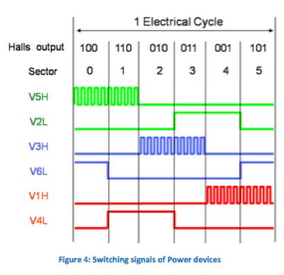

von TestX (Gast)
Du arbeitest mit blockkommutierung...da werden die phasen nacheinander!
angesteuert. Lies dir mal hier den Artikel zu BLDC Steuerungen durch!
Für hohe drehzahlen geht das problemlos...erst wenn der motor langsam
drehen soll brauchst du eine feldorientierte Regelung..hierfür kannst du
das Beispiel aber vergessen...das wird wesentlich komplexer
Kristoffer Ullsten schrieb:
> ich habe die PWMs mit komplementären generiert, die PWMs schauen nicht
> phasenverschoben aus.
> Wie verschiebe ich die denn um 120 grad. Danke!
Dafür sind doch die 6 Sektoren da. 360/6 = 60° und für jeweils 2
Sektoren ist doch jede Wickung bestromt. Deswegen habe ich doch mal
meinen Code für einfache Blockkommutierung gepostet. Der ist nicht
vollständig, zeigt aber das Prinzip der Bestromung in Abhängigkeit von
den Hallsensoren.

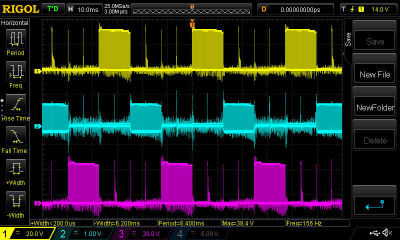

von Kristoffer Ullsten (Gast)
hab soeben die Stränge am Oszi beobachtet, sieht etwas seltsam aus, kann
mir jemand bitte erklären ob es in Ordnung ausschaut

Die Tabelle würde ich gern später verwenden. Mein Problem ist , wie
setze ich einen bestimmten PWM Pin Pegel auf High ohne
TIM_ForcedAction_Active zu benutzen.
Zwischen TIM1->CCER = 0x0002 und 0x0000 sehe ich keinen Unterschied am
Oszi. Der Pin Level liegt immer auf Low.
