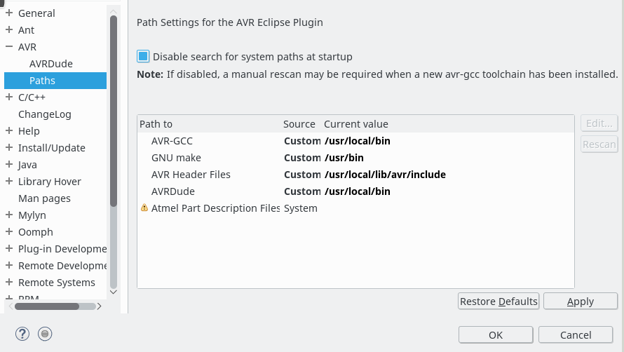

Das Problem ist, daß das AVR-Plugin seit langem nicht mehr gepflegt wird, und die Ausgaben des aktuellen GCC nicht mehr versteht. Hier gab es vor ca. 2J mal jemand, der das Plugin auf die damals aktuellen Versionen angepasst hat. Dieses Plugin hab ich mir damals gesichert, allerdings läuft das mit dem inzw. aktuellen GCC auch nicht mehr. Die letzte Version von GCC mit der das funktioniert war 4.8.1 Auch das neue avrdude macht damit Probleme. Die letzte funktionierende Version war 5.11.1 Für Linux 64bit hab ich mir eine Toolchain mit diesen Versionen zusammengestellt: https://drive.google.com/open?id=0Bzp2FYCaadkJUUtFWGtyRzhtMXc Das File in /usr/local entpacken, und einen Symlink in /etc auf /usr/local/etc/avrdude.conf erstellen. Das Plugin hab ich auch nochmal zur Verfügung gestellt: https://drive.google.com/open?id=0Bzp2FYCaadkJTkFDS3FscWJaNXM Im Konfigurationsdialog in Eclipse müssen manuell die Pfade zu den Binarys (siehe Screenshot) angepasst werden, und damit läuft wieder alles. Harry
Gerhard H. schrieb: > Es geht darum, das keine MCU Liste angezeigt wird. Wie gesagt, einfach das Archiv "de.innot.avreclipse.p2repository-2.4.2.zip" runter laden, dann in Eclipse auf: Help -> Install New Software ... -> Add ... -> Archiv (auswählen) Auf Okay klicken und bei "Contact all update sites during install to find required software" das Häkchen raus machen, sonst nimmt er nicht das angegebene Archiv, sondern lädt die Daten von der Homepage und es wird nichts. (du kannst auch alternativ deinen Rechner während der Zeit vom Internet trennen) Wenn du es so machst, dann zeigt er die Liste an.

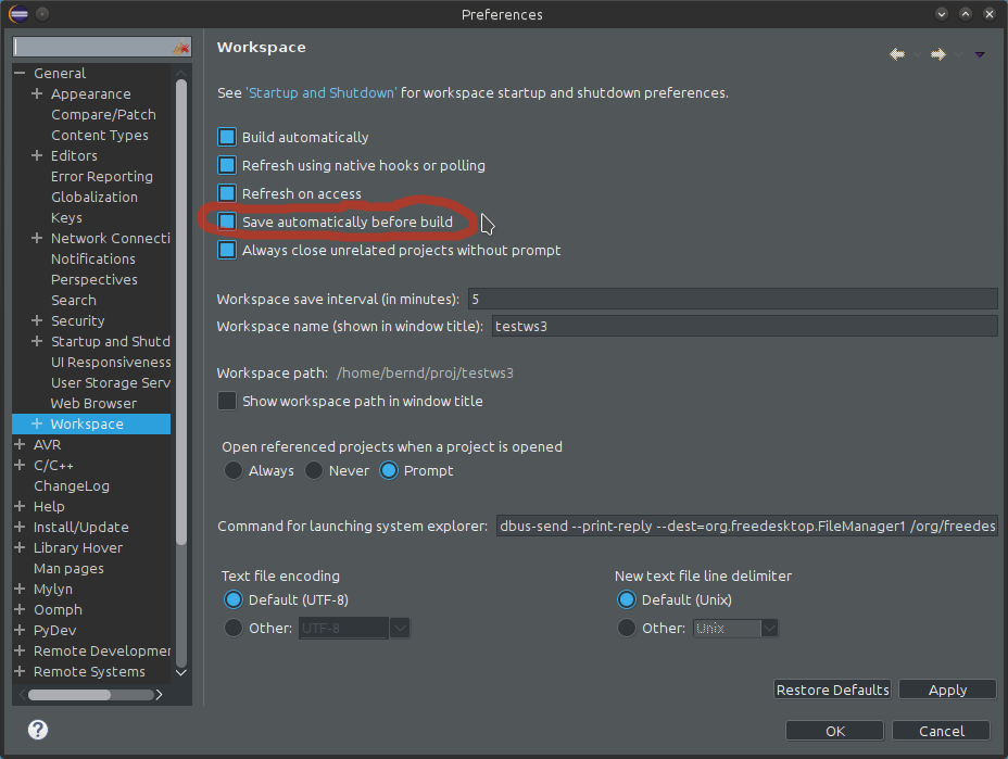

Ja, Harry das habe ich gemacht. Es geht auch jetzt, warum weiss ich nicht. wahrscheinlich mussten die Kabel erst durchgepustet werden, zum STK500. ;=) Ich habe auch nicht gewusst, das ich vor den Compilieren/Build die Datei speichern musste. Das machen andere IDEs ja automatisch. Ich denke, ich werde mich mit der Zeit damit schon zurecht finden . Nun dann Byte- und Compilerbruch ;) Gruss und Dank Gerhard
Gerhard H. schrieb: > das ich vor den Compilieren/Build die Datei > speichern musste. Das machen andere IDEs ja automatisch. Kann man einstellen.
...ein Hinweis wo und wie wäre angebracht, wenn ich es gewusst/gefunden hätte, wäre die Einstellung schon geschehen... gruss & dank
Gerhard H. schrieb: > ...ein Hinweis wo und wie wäre angebracht Siehe Bild. Die Einstelldialoge in Eclipse sind zugegebenermaßen ziemlich überwältigend (gelinde gesagt), aber das kleine Suchfeld links oben leistet meist gute Dienste um das etwas abzumildern.

Danke Bernd ! Ich hatte ja schon selber gesucht und nun nach der Bestätigung, das dies auch geht, nochmals gesucht. Bin dann auch fündig geworden. Nur, das ich diese Einstellung unter Einstellung/Workspace finden werde, hätt ich mir nie im Leben erträumt.... :=) Aber ein "Problem" beseitigt wächst ein neues...AvrDude mag den Olimex-AVRISP500 nicht...oder nicht so ganz. Das Flashen ist eher zufällig als wie permanent damit möglich. Das ist aber ein anderes Ding und ich glaube nicht von Eclipse abhängig..Konsolenbefehle gehen ja auch nicht damit.... Hatte damit nur versucht um neben dem Serial-STK500 auch einen USB Programmer nutzen zu können... Gruss und Danke Gerhard
