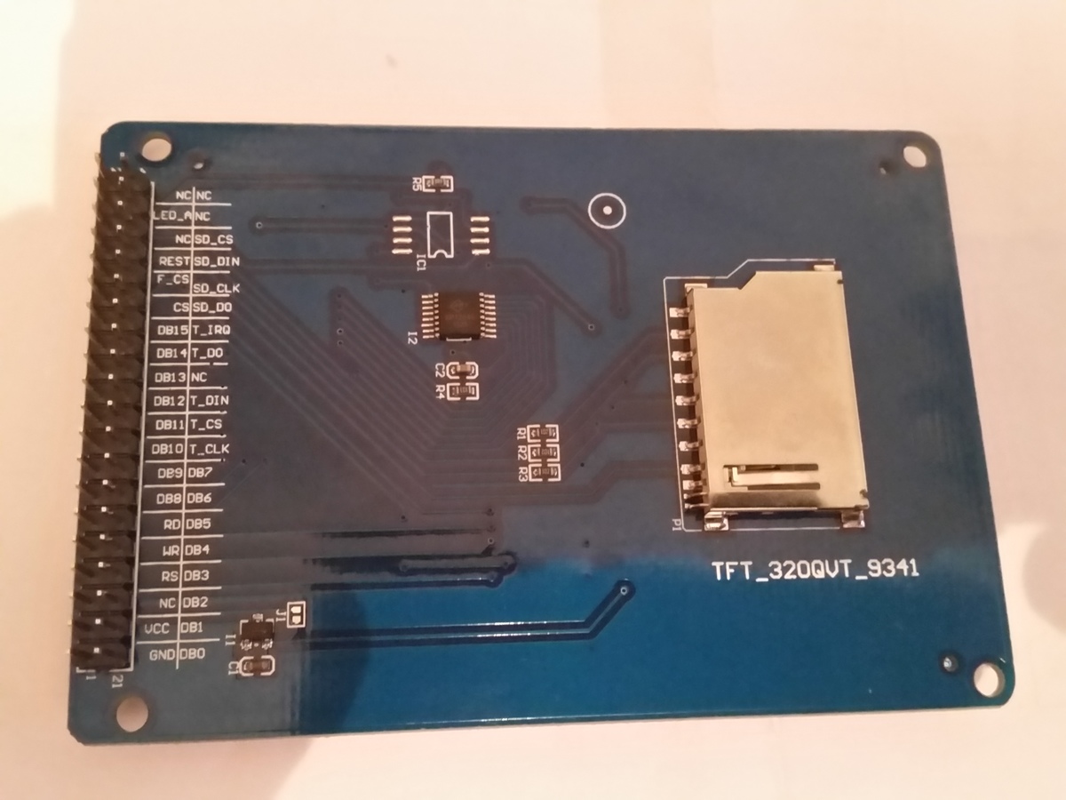

Hallo Leute, habe dieses Display und weiß nicht weiter. Es ist 3,2 zoll und eigentlich allerweltsware. Zumindest vom Aussehen her gibt es da eine Menge ähnliche. Einzig die 9431 am Ende haben die bei Google gefunden Displays nicht. Deuten die 4 Zahlen auf ein ILD9431 Controller hin? Was könnte es denn für ein Display sein? Vielleicht kennt es ja einer :) Vielen Dank
Roberz schrieb: > habe dieses Display und weiß nicht weiter. Was weisst du denn nicht? http://www.ebay.de/itm/3-2-inch-240x320-TFT-with-Touch-panel-/281422707227?hash=item418619ba1b:g:L2wAAOSw8gVX6PlU
>habe dieses Display und weiß nicht weiter. hast du das auf der Straße gefunden ? Von Oma geschenkt bekommen ? Wenns blau ist wurde es mit Altium Designer von Waveshare gemacht. https://eckstein-shop.de/32-inch-240x320-TFT-with-Touch-panel
Was benötigt er um weiter zu kommen? Aufkleber und ab in die Schublade. Oder ich kaufs dir für 5€ ab, ok? Du kannst doch eh nix damit anfangen, gelle?
Roberz schrieb: > habe dieses Display und weiß nicht weiter. Erstmal musst du es richtig anschließen, sonst geht da gar nichts. Das beige Teil auf der rechten Seite ist zum Einschieben einer SD-Karte gedacht.
Roberz schrieb: > Hallo Leute, > > habe dieses Display und weiß nicht weiter. dann brauchst du ein TFT Shield für den Arduino? https://www.geras-it.de/erweiterungs-board-tft-lcd-mega-shield-v2-0-fuer-3-2-touch-screen-expansion-board-fuer-arduino-mega/a-339/?ReferrerID=7.00 oder du musst es selber bauen oder die Leitungen an geeignete Ports deines Lieblings µC löten.
Joachim B. schrieb: > TFT Shield für den Arduino? Nur als Hinweis: Die Libs der aktuellen Arduino Version (SD und TFT) funktionieren mit diesem Display nur teilweise. UTFT und SDFat sind besser geeignet. Und es gibt SD-Karten, die mit der Windows Formatierung Probleme machen. Die SDFat Diagose gibt dann aber eine Meldung. Mit der SDFat Utility formatiert ist dann alles im grünen Bereich.
Georg G. schrieb: > Und es gibt SD-Karten, die mit der Windows Formatierung > Probleme machen. Und es gibt Displays mit blauen und mit schwarzen Leiter- platten. Man kann sich aussuchen welche Farbe einem besser gefällt. Und das modische Accessoire dazu passend einkaufen. Und wenn man die Funktion der SD-Karte nicht braucht dann kann man die Library dazu weglassen. Dann braucht man auch keine SD-Karte einstecken, ja nicht mal eine kaufen.

Habe jetzt Arduino Mega2560 R3 und ein TFT Shield und auch die
UTFT-Datein für die 1.81 Umgebung. Aber beim Kompilen kommt eine
Fehlermeldung, die bei einem unverändertem Beispiel eigentlich nicht
sein sollte :(
Arduino: 1.8.1 (Windows XP), Board: "Arduino/Genuino Mega or Mega 2560,
ATmega2560 (Mega 2560)"
C:\Programme\Arduino\libraries\UTFT\DefaultFonts.c:21:14: error:
variable 'SmallFont' must be const in order to be put into read-only
section by means of '__attribute__((progmem))'
fontdatatype SmallFont[1144] PROGMEM={
C:\Programme\Arduino\libraries\UTFT\DefaultFonts.c:125:14: error:
variable 'BigFont' must be const in order to be put into read-only
fontdatatype BigFont[3044] PROGMEM={
C:\Programme\Arduino\libraries\UTFT\DefaultFonts.c:234:14: error:
variable 'SevenSegNumFont' must be const in order to be put into
read-only section by means of '__attribute__((progmem))'
fontdatatype SevenSegNumFont[2004] PROGMEM={
Bibliothek UTFT im Ordner: C:\Programme\Arduino\libraries\UTFT (legacy)
wird verwendet
exit status 1
Fehler beim Kompilieren für das Board Arduino/Genuino Mega or Mega 2560.
Jetzt steh ich da und weiß nicht weiter. Bitte um Hilfe

Die Fehlermeldung sagt doch schon alle... Nur const Variablen können in den Flash gelegt werden... Ergo, ab in den RAM mit den Variablen oder const machen - da ich die Lib nicht kenne ist es deine Entscheidung... ;-) Der Error ist übrigens relativ neu... Ich weiß nicht, mit welche Compilerversion der rein gekommen ist, aber ich hatte letztes auch mal ein altes Projekt (bei dem ich geschlampt hab), wo das dann aufgepopt ist...
Ohne es böse zu meinen: An deiner Stelle würde ich mir zuerst weitere C-Grundlagen aneignen. Die Fehlermeldung sollte eigentlich gut verständlich sein bzw. solltest du nun wissen, was zu tun ist. (Tipp: Verwende ein "const" vor den jeweiligen PROGMEM-Konstanten, die er bemängelt) Ohne halbwegs passable C-Kenntnisse wirst du große Schwierigkeiten im weiteren Verlauf bekommen, folglich würde ich erst mal da anpacken.
Danke für die Hilfe. Das Problem ist, ich finde im Quelltext als auch in der include h benannte SevenSegNumFont nicht. .ich möchte ja nicht c programmieren, sondern nur einfach schnell überprüfen ob das display funktioniert, dann wird damit ganz normal direkt programmiert. funktioniert aber das System ers gar nicht, kann ich mir viel Nerverein sparen. ..
