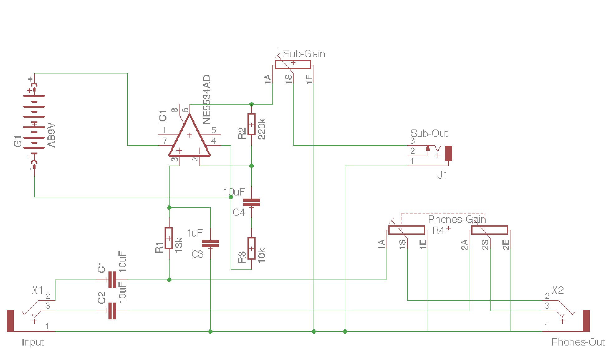

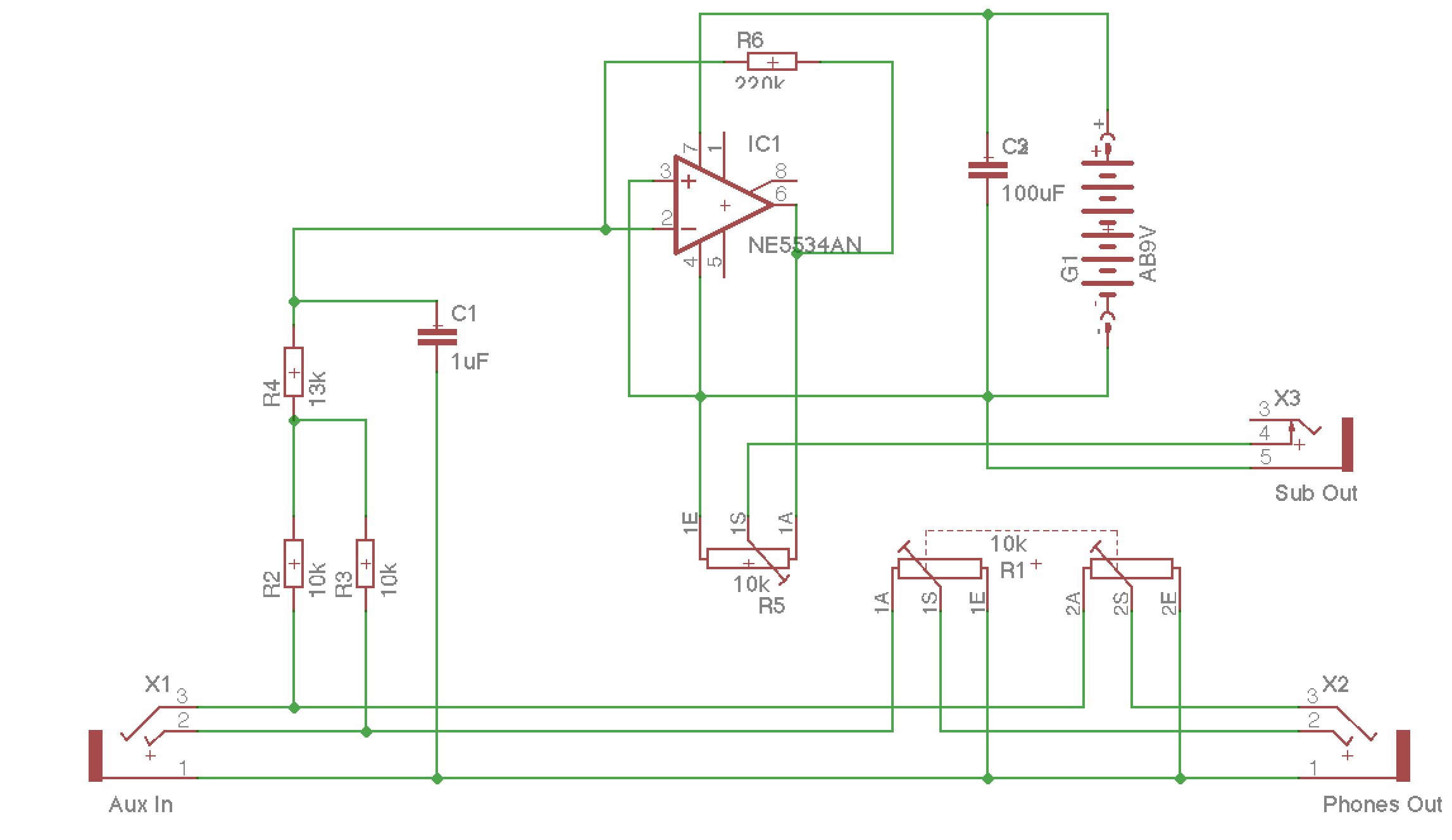

ich möchte für ein Schulprojekt einen Verteiler bauen, der ein
Kopfhörersignal auf 2 Ausgänge verteilt, wobei das eine zu einem
Subwoofer soll und das andere einfach durchgeschleust wird.
Das soll so werden:
Smartphone -> Filter -> OP -> Potentiometer -> Subwoofer-Ausgang
           -> Kopfhörer-Ausgang
Ich hab versucht das auf einer Steckplatine von Reichelt zu bauen, aber
hinter dem Operationsverstärker kommt kein Signal an. Wenn ich den
Subwoofer direkt hinter dem Filter anschließe funktioniert es, aber ich
würde es gerne verstärken können.
Und ist es irgendwie möglich den Filter steiler zu bauen? 24dB pro
Oktave wäre optimal.
Mein Schaltplan ist im Anhang...
Dankeschön
von knollo (Gast)
Hallo !
Du mußt erst aus dem Stereosignal ein Summensignal bilden, und dann den
Tiefpass nachschalten. Die Spannungsversorgung des OV's ist falsch,
Abblockkondensatoren fehlen. Die Lautstärkeregelung der Kopfhöhrer würde
ich weglassen, macht das Schlaufon - andererseits... welchen Sinn hat
ein Subwoofer am Kopfhörer ?
Gute Schaltungen gibts bei Elliot:
http://sound.whsites.net/index2.html
Viel Spaß beim Stöbern !
Hier ein paar Infos zum Betrieb von OpAmps an einer einfachen
Betriebsspannung:
https://www.mikrocontroller.net/articles/Operationsverst%C3%A4rker-Grundschaltungen#Betrieb_mit_einfacher_Versorgungsspannung
Kurz gefasst musst du den OpAmp auf eine virtuelle Masse hochlegen, die
bei 1/2 Betriebsspannung liegt, im Artikel gebildet mit R3 und R5.
von Gringo (Gast)
knollo schrieb:
> welchen Sinn hat
Dankeschön für deine Vorschläge. Wie kann ich es denn summieren? Einfach
an + und - abgreifen und an einem Punkt zusammenführen?
Es geht darum eine VR-Brille mit dem Smartphone zu nutzen und trotzdem
einen aktiven Subwoofer beschicken zu können.
Also muss ich noch 2 Widerstände zwischen + und Masse platzieren und in
der Mitte abgreifen? So wie ich das verstehe geht die Spannung dann auch
auf den signalführenden Weg, also auch zum Smartphone zurück. Kann das
dem Handy schaden?
Dankeschön

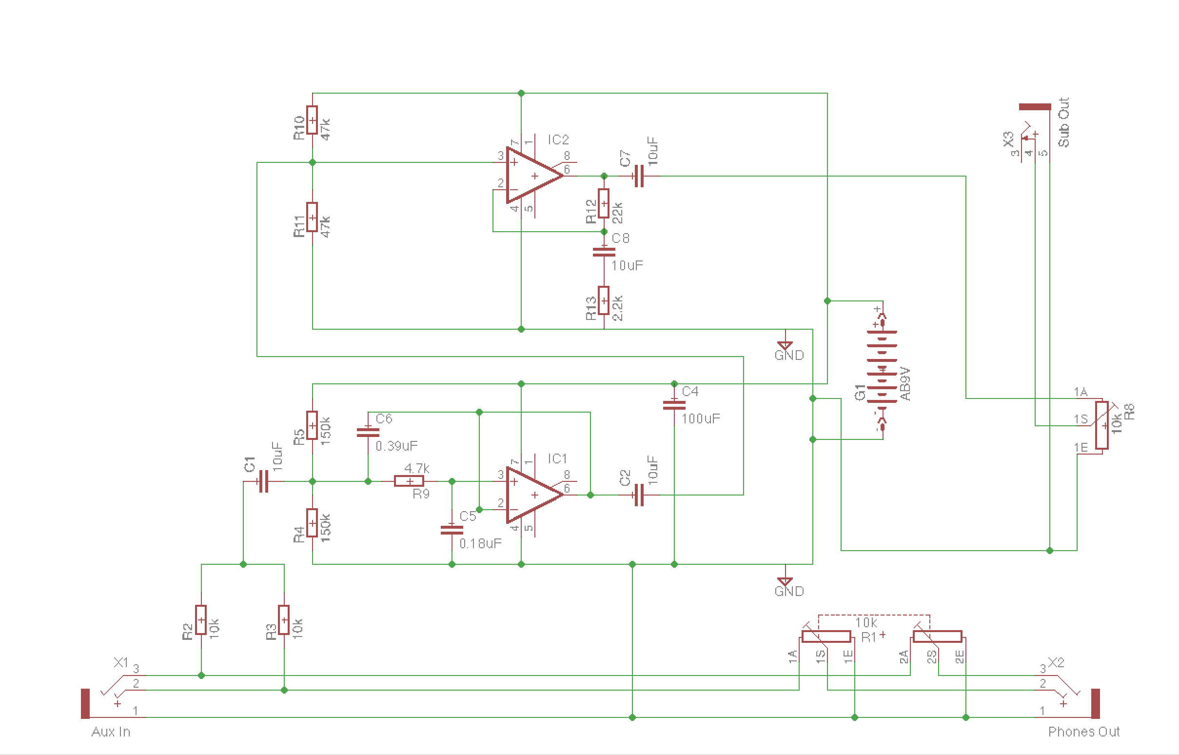

Wäre das so korrekt? Und verstärkt ein Addierer oder summiert der das
Signal nur?
Ich dachte jetzt dass sich das Signal um den Faktor 12,22 verstärkt,
weil
R6 (220k) : 18k (Summe aus R2, R3, R4) = 12,2.
Im Artikel steht aber nichts über die Verstärkung der Beschaltung.
Liebe Grüße
Nein, auch diese Schaltung funktioniert nicht, und zwar aus unzähligen
Gründen:
1. Die Spannungspegel sowohl am invertierenden als auch
nichtinvertierenden Eingang liegen außerhalb des zulässigen Bereichs.
2. Es gibt keinen Massebezug zwischen dem Kopfhörersignal und der
OP-Versorgung.
3. Der Subwooferausgang führt einen Gleichspannungsoffset. Wenn der
nachfolgende Verstärker gleichspannungsgekoppelt ist und keinen
Endstufenschutz hat, brennt der Subwoofer durch.
4. Der Tiefpass aus (R2||R3)+R4 und C1 funktioniert so nicht. Sofern Du
die zuvor genannten Probleme behoben haben solltest, wäre der OP ein
prima Oszillator, da Du eine deutliche Phasenverschiebung in den
Gegenkopplungszweig eingebaut hast.
Fazit:
Beschäftige Dich zunächst einmal mit den Grundlagen der Elektrotechnik
und insbesondere OP-Schaltung. Es genügt nicht, einfach nur fremde
Schaltungsteile abzumalen und zu modifizieren, ohne die Funktionsweise
auch nur ansatzweise verstanden zu haben.
von Cyborg (Gast)
Bilder sagen oft mehr als tausend Worte.
Beitrag "Re: TL082 verzerrt"
von michael_ (Gast)
Wo hast du die Schaltung her?
Dein 1µ C3 schließt den Signalweg zum OPV kurz.
von F. F. (foldi)
von michael_ (Gast)
C3 hat sich in der Zwischenzeit zum C1 mutiert.
Das Problem bleibt.

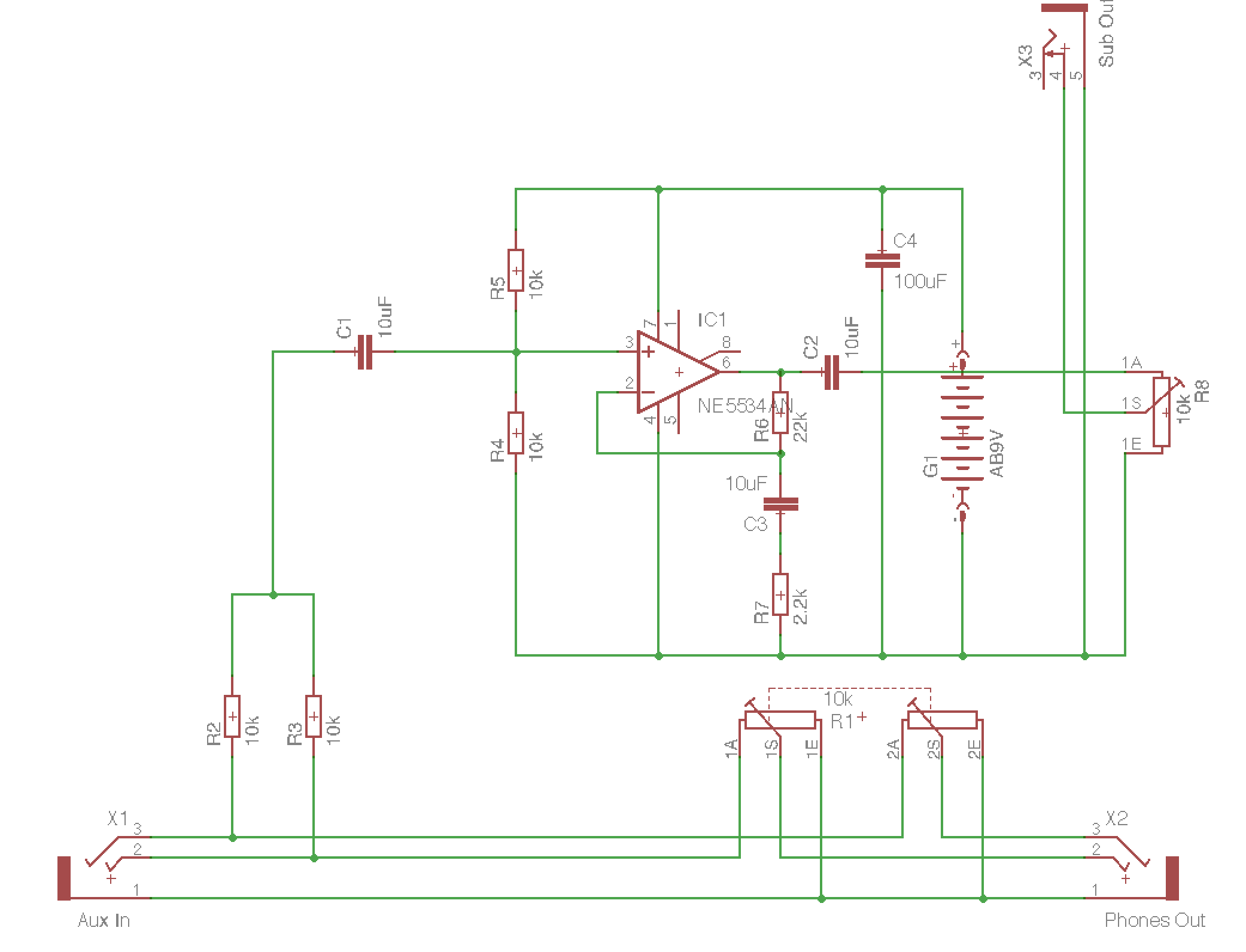

von Gringo (Gast)

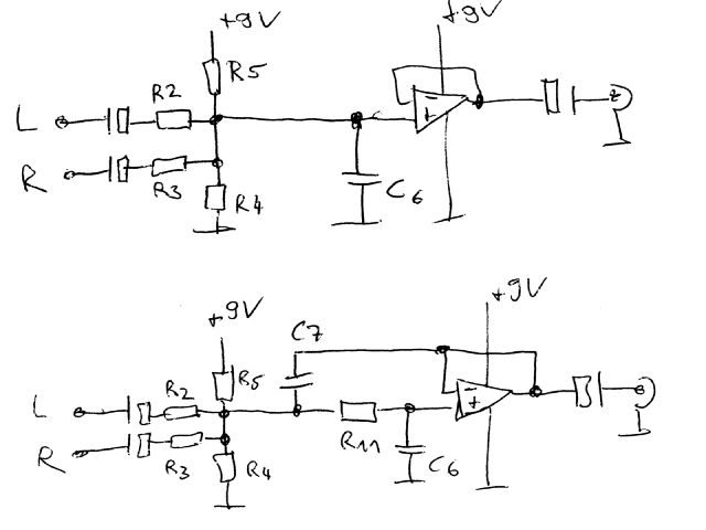

So müsste zumindest die Verstärkung funktionieren, oder? Die
Kondensatoren C1 und C2 filtern den Gleichspannungsanteil raus, wenn ich
das richtig verstanden habe. Durch die Widerstände R4 und R5 bekomme ich
die halbe Betriebsspannung am nicht-invertierenden Eingang des
Verstärkers. Geht die Spannung dann auch auf das Handy? Kann da was
kaputtgehen?
Wenn das so funktioniert, baue ich dann besser passive oder aktive
Filter? Und wie mache ich das?
Dankeschön
Die neue Schaltung ist schon wesentlich besser. Allerdings sollten R4/R5
deutlich größer sein als R2/R3, da sie auch mit R2/R3 einen
Spannungsteiler darstellen. Derzeit beträgt die Abschwächung immerhin
75% und ließe sich durch größere Widerstände, z.B. 100k, deutlich
reduzieren. Gerade bei einem Gleichtaktsignal an links/rechts würde sich
dadurch die Abschwächung von 50% auf ~9% reduzieren.

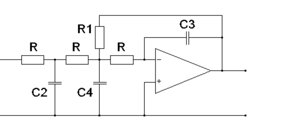

Bei der obigen nichtinvertierenden Schaltung kannst Du durchaus den für
den Tiefpass zu verwendenden Kondensator an den OP-Eingang direkt
anschließen.
Beachte jedoch auch, dass C3 auf die OP-Verstärkung wie ein Hochpass
wirkt.
von Gringo (Gast)
Wie errechnet man die Abschwächung? Summieren sich R2, R3, R4 und R5?
Wenn ich die Widerstände auf 100k erhöhe bleibt die resultierende
Spannung ja bei der Hälfte, also 4,5V, richtig?

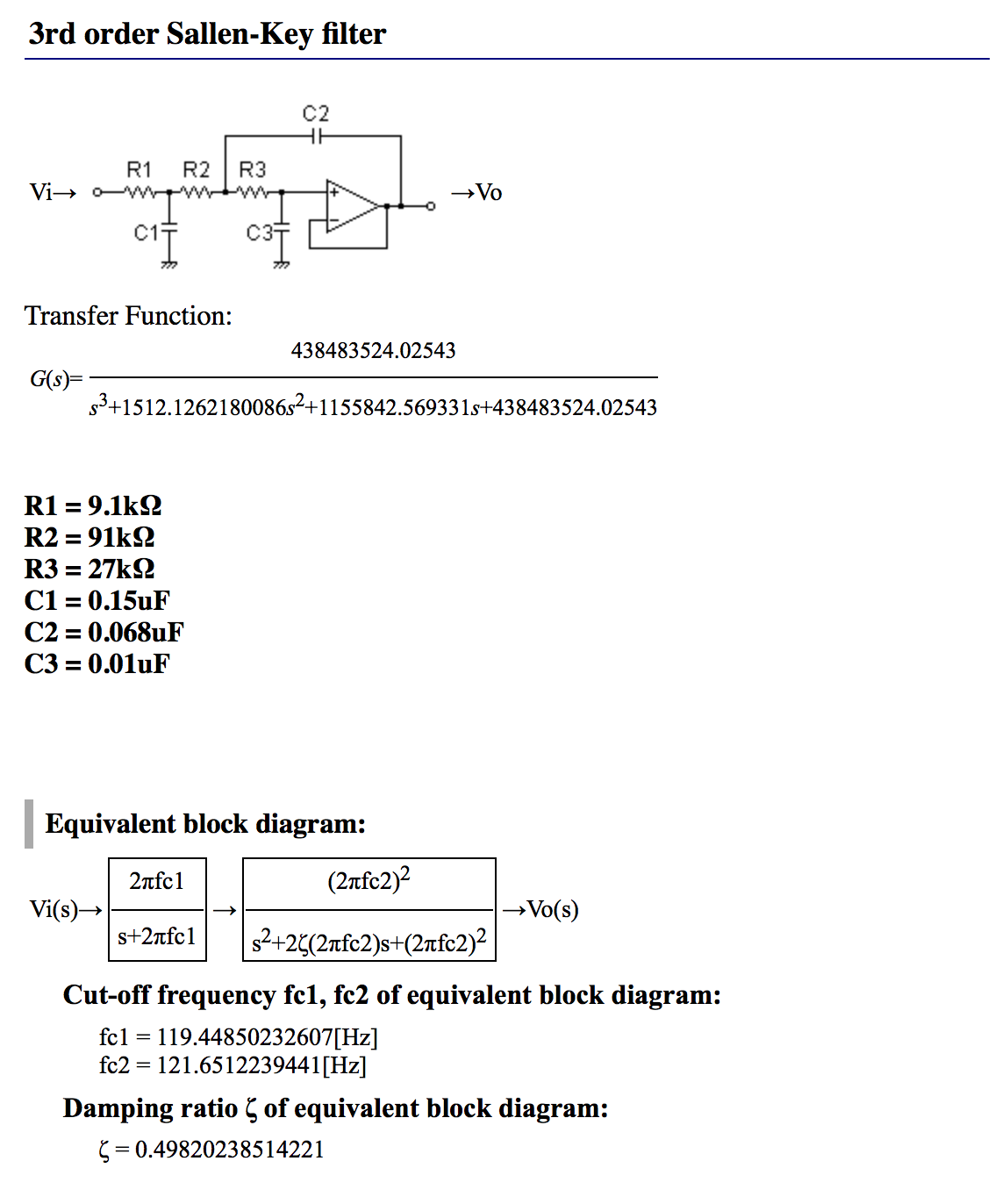

Ich habe online etwas recherchiert und die angehangene Schaltung für
einen Filter 3. Ordnung gefunden. Könnte ich den genauso vor dem
nicht-invertierenden Eingang aufbauen und um einen Widerstand +
Kondensator erweitern um einen Filter 4. Ordnung zu bekommen?
C3 ist gegen Masse geschaltet wie bei einem Filter, aber auf welchen
Widerstand bezieht sich der Filter dann?
Wichtig ist auch, dass das Handy dabei keinen Schaden nimmt...
Danke für die Hilfe

von Dergute W. (derguteweka)
Moin,
Gringo schrieb:
> Wird C3 in der Schaltung dringend gebraucht oder kann man den auch
> weglassen?
Ja, der ist wichtig. Ich wuerde so ausm Bauch raus auch eher zur
Sallen/Key Schaltung greifen und nicht zu "multiple feedback". Kann ich
aber grad' nicht wirklich begruenden. Halt so ausm Bauch raus.
Dann auch sicher zu 2 OpAmp Stufen fuer 24dB/Oct. Man kann grad' eben
noch, wie in deiner Schaltung, eine 3.Ordnung an ein aktives Filter
2.Ordnung dranpatschen - es ist aber ein bisschen eine Mauschelloesung,
unangenehm zu berechnen, etc. "Schoener" ist's auch schon ein Filter 3.
Ordnung mittels 2 OpAmps aufzubauen.

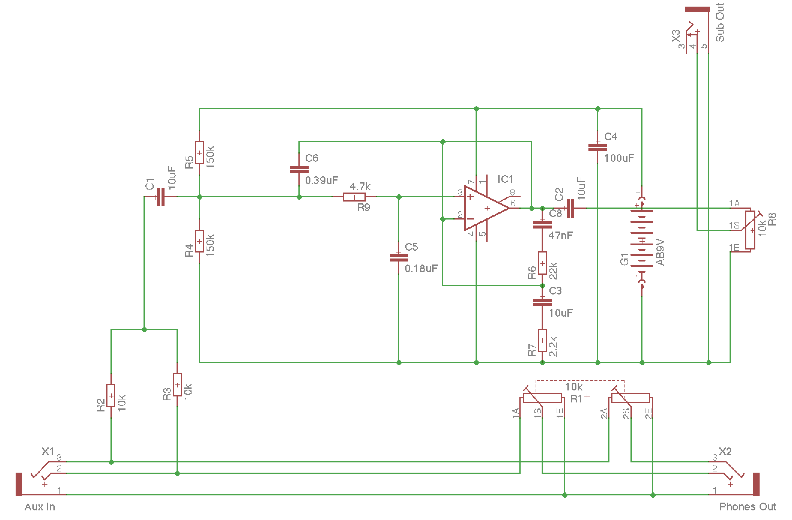

von Axel R. (Gast)
Du kannst das ersteinaml so aufbauen mit 100k für R4/R5
Über R6(22k) legst Du einen 47-56-68nF (was Du da hast) Kondensator. Ich

Ich habe mit dem hier vorgeschlagenen Online-Tool einen
Sallen-Key-Filter 3. Ordnung ausgerechnet und ihn in den Schaltplan
integriert. Ist das so richtig? 18dB pro Oktave müssten reichen. Was
bedeutet die "Oscillation Frequency" bei 105Hz?

Bei dem Filterberechnungstool: geht das auch davon aus, dass der OpAmp
per Rueckkopplung auf v=11 eingestellt wird? Weil wenn nicht, dann passt
eh' der Rest nicht mehr zusammen...

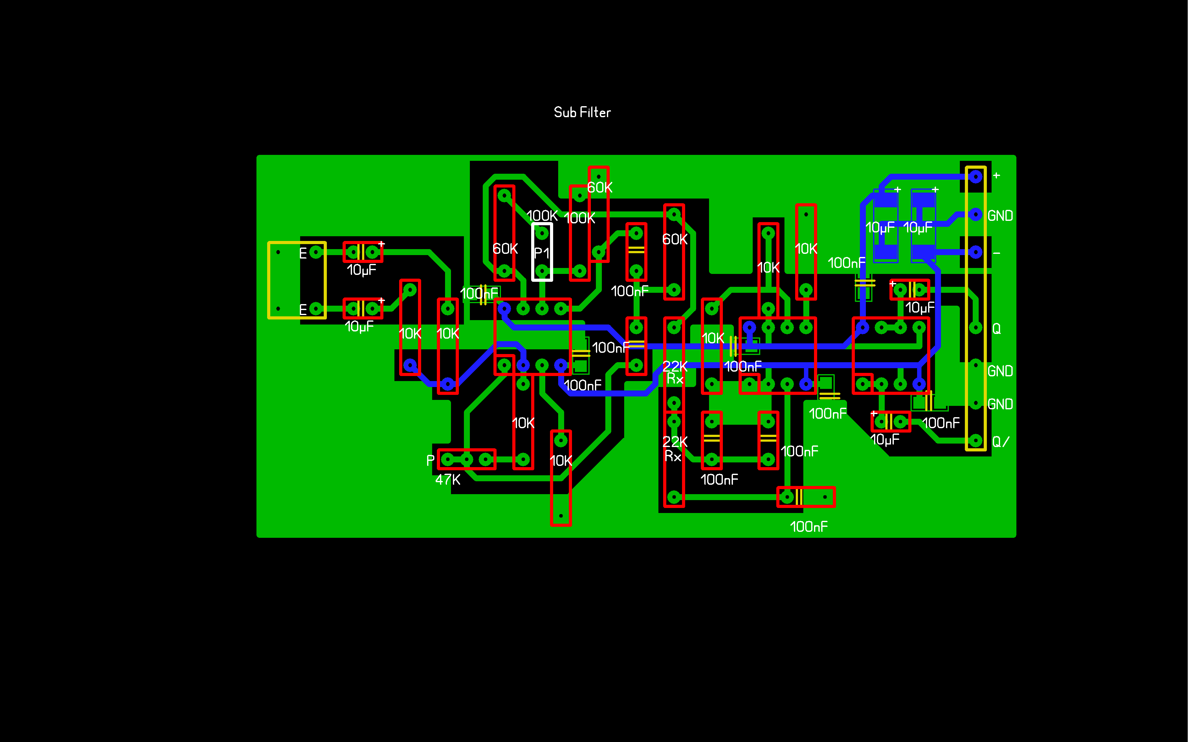

von dolf (Gast)
Gringo schrieb:
> Hast du
> vielleicht noch den Link dazu?
ja.
http://www.hifi-forum.de/viewthread-103-62.html
das projekt ist von 2006.
ich hab nur den tp teil verwendet.
wie schon geschrieben benötigt dieses filter +- 8...12v gegen gnd.
die filterkondensatoren haben alle den wert von 0,1µf.
diese sollten auch genau 0,1µf haben-->ausmessen
mit den metallschichtwiderständen 1% wird die trennfrequenz eingestellt.
die bassanhebung kann mit dem 100k poti eingestellt werden.
von Gringo (Gast)
Ich konnte da gar keine Rückkopplung eingeben. Nur die Frequenzen und
dann habe ich diese Ergebnisse bekommen. Hab ein Bild angehangen.
Das sind ja nicht alles 9.1k Widerstände. Die anderen beiden haben 91k
und 27k. Dann kann ich die anderen beiden doch nicht durch 22k
austauschen, oder?

dolf schrieb:
> ja.
Vielen Dank. Der ist aber um einiges komplizierter als der, den ich
bauen wollte :D aber mit Sicherheit auch besser

Moin,
Hab' ich befuerchtet. Die Ergebnisse stimmen dann eben nur, wenn der
OpAmp als Spannungsfolger (also Verstaerkung=1) beschaltet ist. Wenn du
die Verstaeerkung dann groesser machst, kriegt das Filter erst Hubbel im
Durchlassbereich und faengt dann an zu schwingen.
> austauschen, oder?
Naja, kannst du natuerlich machen. Aber dann stimmt dein Filter halt
nicht mehr - d.h. du hast irgendwas gebaut, was irgendwie
frequenzabhaengig ist, und wahrscheinlich tiefe Frequenzen besser
durchlaesst als hohe. Aber nicht wirklich ein z.b. Butterworthfilter mit
Grenzfrequenz 120Hz.
Die Bauteiltoleranzen sind bei Analogfiltern schon ein Grund, warum
Filter hoeherer Ordnung so diffizil aufzubauen sind. Und da sprech' ich
mal von 1% Toleranz, nicht von "Ich nehm mal 22k, weil ich grad keine
27k hab'".
Moin,
Ich schmeiss mal diese 2 Schaltungen in den Ring. Eben als Tiefpass
1.Ordnung und 2. Ordnung.
Bei dem TP 1. Ordnung liegen der R2,R3,R4,R5 aus Sicht des Filters alle
parallel. D.h. wenn R2=R3=10k und R4=R5=100k kaeme als resultierender
Gesamtwiderstand 4.545k heraus. Das wuerde dann einen TP mit 120Hz
Grenzfrequenz ergeben, wenn der C6=1/(2pi*120Hz*4.545KOhm)=0.2918µF. Da
wuerd' ich mal auf den naechst kleineren Normwert gehen - also 0.27µF
und dafuer noch ein bisschen an dem Gesamtwiderstand drehen, dass die
120Hz wieder passen - damit kaeme ich dann, wenn R2=R3=immernoch 10K,
auf jeweils 560kOhm fuer R4 und R5.
Fuer den TP 2.Ordnung aehnlich - da koennte man dann z.b. fuer
R2=R3=10k, und R11=4.7k nehmen; damit sollten dann R4=R5=150k so
ungefaehr hinkommen; damit dann fuer 120Hz der C7=0.39µF und der C6 dann
halb so gross, also ca. 0.18µF oder vielleicht auch 0.22µF - muesstest
du halt gucken, welcher Filterfrequenzgang dir dann besser gefallen
wuerde.
Gruss
WK

Aber noch eine letzte Frage. Wirkt sich der Kondensator C1 aus meiner
Schaltung auf die Filter aus?
von Gringo (Gast)
Doch noch eine. Auf der Zeichnung ist der Filter mit dem invertierenden
Eingang des OPs verbunden. Da liegen ja auch meine Widerstände, die für
die Regelung de Verstärkung zuständig sind. Kommen die da in einen
Konflikt oder kann ich es trotzdem einfach wie in der Zeichnung
aufbauen?
von Gringo (Gast)
Ist das so richtig?
Moin,
Ja, der C1 sowie auch der C2 bewirken jeweils zusammen mit diversen
Widerstaenden in ihrer Naehe einen Hochpass. Der halt von seiner
Grenzfrequenz her so tief liegen, dass er beim Audiosignal nicht stoert;
bzw. die Baesse nicht wegfiltert. Also z.B. irgendwo unterhalb von 10Hz.
Da hoert man sowieso nix mehr.
Fuer den einen Kanal (fuer den anderen genauso) koennte man dann sagen,
dass die grenzfrequenzbestimmenden Bauteile eben der Kondensator sind,
und eine Reihenschaltung des 10k Widerstands (R2) mit einer fiesen Kombi
aus parallelgeschalteten R4,R5 und R3 in Reihe mit dem anderen Eingangs
C und dem C6 ist. Oder beim TP 2.Ordnung noch irgendwas mit C7,R11 und
C6.
Also ist der Widerstand, der fuer den Hochpass frequenzbestimmend ist,
sicher groesser als R2 alleine; also groesser als 10kOhm. Wenn dann die
Grenzfrequenz irgendwo kleiner 10Hz sein soll, dann sollte C also
groesser als 1.59µF sein - Naja, dann wuerd' ich da also vielleicht so
4.7µF oder 10µF oder sowas springen lassen...Was halt grad in der
Bastelkiste rumfliegt.
Am Ausgang das selbe Spiel - da wird dann der Eingangswiderstand des
Subwoofers zusammen mit C2 die Grenzfrequenz bestimmen.
Gruss
WK
Moin,
Gringo schrieb:
> Ist das so richtig?
Aeeh - nee.  R6,R7 C3, C8 in deinem Schaltplan kommen bei mir nirgends
vor. In deiner Schaltung sind sie wegen der Direktverbindung zwischen
Pin 6 und 2 auch ziemlich wirkungslos und koennen weg.
Meine Filterdimensionierung stimmt nur, wenn der OpAmp als Verstaerker
mit V=1 arbeitet. C8 war ja eh Mumpitz; wenn du unbedingt den OpAmp mit
V=11 betreiben willst, wird das wahrscheinlich auch irgendwie gehen,
aber dann werden die Filter-Kapazitaeten sicher andere Groessen haben.
Da muss man dann halt entweder den richtigen Rechner im www finden, oder
selber anfangen zu rechnen, das wird aber etwas unangenehm.
Oder den TP 1.Ordnung nehmen, da hat der Verstaerkungsfaktor des OpAmps
keinen Einfluss auf den Filterfrequenzgang.
Gruss
WK
von Gringo (Gast)
Sorry, hab die Verbindung gezogen, weil es in deiner Zeichnung so war.
Deswegen die Frage.
C8 ist natürlich Quatsch, hab nur vergessen ihn zu entfernen.
Also kann ich die Filter mit dem gewünschten Verstärkungsfaktor nicht so
aufbauen... Kann ich nicht nach dem Ausgang des OPs einen zweiten OP
aufbauen, welcher sich dann um die Verstärkung kümmert?
> Deswegen die Frage.
Ja, die Verbindung passt ja auch so, beim Filter soll die Verstaerkung
eben nur 1 sein. Nicht 11.
> aufbauen...
Irgendwie geht's schon. Aber ich bin jetzt eindeutig zu abgelascht, da
die Bauteilwerte zu berechnen.
Ja. Genau so ist es vernuenftig, Schaltungen aufzubauen. Es ist zwar
dann etwas mehr Aufwand, aber deutlich leichter zu berechnen. Und
vielleicht auch zu verstehen. Nachdem du das Dingens ja auch nicht in
Millionenstueckzahlen aufbaust, wirst du den OpAmp extra wohl auch
finanziell ueberstehen ;-)

von Peter D. (peda)
Gringo schrieb:
> Ist das so richtig?
Nö, da fehlt die GND-Verbindung. Strom braucht zum Fließen immer 2
Drähte.

zur platine.
ist mit sprintlayout gemacht.
benötigt +- 8...12v betriebsspannung.
hat nen invertierenden mischverstärker am eingang ( verstärkung ist in
grenzen mit "p" einstellbar)
hat nen 12db tp filter und nen subsonicfilter mit "p1" in grenzen
einstellbarer bassanhebung.
hat zwei ausgänge q und q negiert.
ist gemischt smd und bedrahtet bestückt.
smd nur die 100nf abblockkondensatoren der opamps ( nicht weg lassen!!)
die trennfrequenz wird nur mit zwei widerständen eingestellt (rx)
dem filter ist ne passend leistungsfähige endstufe mit pegelregler
nachzuschalten.
die anregung zum filter kam vom hifi forum.
mfg
von Gringo (Gast)
erstmal danke für die vielen Tipps. Ich hab das jetzt so aufgebaut wie
auf dem Bild. Auf einer Steckplatine hat es genau so funktioniert wie
ich es mir vorgestellt habe. Nachdem ich das jetzt auf eine
Hartpapier-Platine aufgelötet habe, sirrt der Ausgang für den Subwoofer,
je nachdem wie der Potentiometer aufgedreht ist. In den ersten 3/4 sirrt
es, das letzte Viertel, also bei beinahe voller Lautstärke, ist das
Signal komplett sauber.
Wie gesagt, auf der Steckplatine hatte ich das Problem nicht... Kann das
daran liegen, dass die Schaltung nicht abgeschirmt ist? Das Sirren wird
nämlich lauter wenn man die Finger an den Potis hat.
Liebe Grüße

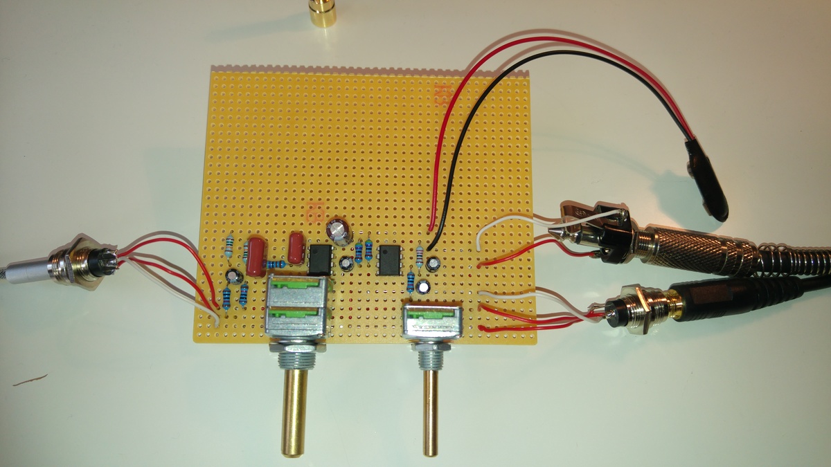

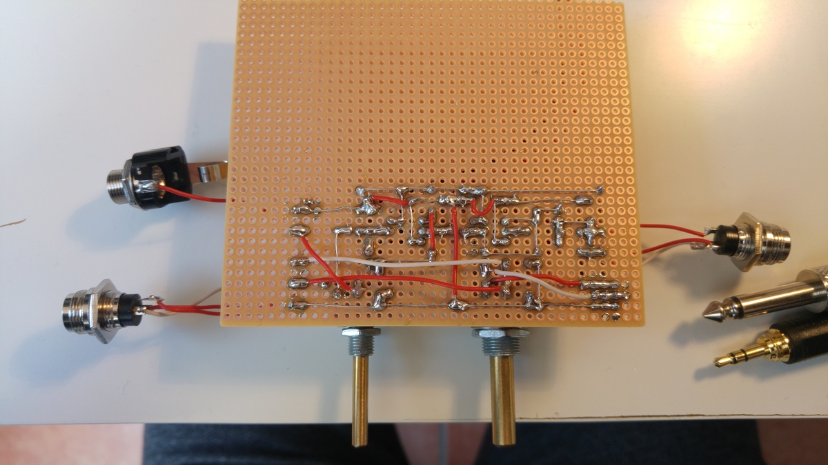

von Gringo (Gast)
Das ganze sieht auf der Platine so aus. Vom Eingang bis zum Stereo-Poti
sind es 8mm, vom OP-Ausgang zum Mono-Poti 12mm.
von Gringo (Gast)
Das zweite Bild wurde leider nicht mitgeschickt. Deswegen nochmal.

von Stephan C. (stephan_c)
Vielleicht ein Wackelkontakt am Kabel?
Du könntest es auch mal probieren, die Masseverbindung am Poti R8 zu
entfernen.
Wofür soll eigentlich R8 sein?
Wäre eine einstellbare Verstärkung am Opamp davor nicht sinnvoller?

Den Massekontakt des Mono-Potis abzulöten hat das Brummen verschlimmert
und es verändert sich über das Spektrum des Potis nicht.
von Gringo (Gast)
Ich habe jetzt einen zusätzlichen 100uF-Kondensator zwischen + und -
direkt am Eingang der Batterie gelötet, jeweils einen 0,1uF-Kondensator
zwischen VCC+ und VCC- der beiden OPs und einen 0,1uF zwischen GND und
Out des Mono-Potis. Das Brummen ist weniger da, aber immer noch zu hören
Was passiert denn, wenn du das Poti R8 komplett rausnimmst aus der
Schaltung?
Moin,
Was hast du denn fuer eine Leitung zwischen deinem Verteiler und dem
Subwoofer? Kanns sein, dass das keine abgeschirmte Leitung ist oder
Schirm und Signalader an mindestens einem der beiden Stecker vertauscht
sind?
Gruss
WK
von Gringo (Gast)
> Schaltung?
Dann habe ich ein sauberes, brummfreies Signal. Genau das finde ich so
komisch, der Poti sollte doch kein Brummen auslösen können, oder?
> sind?
Ich habe zwei Mono-Klinkenkabel (Von Musicstore) getestet und bei beiden
habe ich das Problem. Den "Prototypen" auf der Steckplatine habe ich mit
den gleichen Kabeln getestet und hatte keine Probleme.
Moin,
Ja, ok. Aber was ist mit der roten und weissen Strippe zwischen
Klinkenbuchse und deiner Platine? Wenn ich da nicht einen Knick in der
Optik habe, dann geht doch auf deiner Platine die rote Strippe mit dem
einen Ende an den Schleifer des Mono-Potis und mit dem anderen Ende an
die Klinkenbuchse. Aber da, so wie's aussieht doch an die Abschirmung
und nicht an die Spitze des Klinkensteckers. Die Spitze des
Klinkensteckers ist doch dann mit dem weissen Draht verbunden und der
geht dann nach Masse. Sieht fuer mich doch genau verkehrt 'rum aus...
Gruss
WK
von Gringo (Gast)
Oh mein Gott, ich bin ein kompletter Vollidiot und es gehen 1000 Punkte
an "Dergute Weka" :D
Da habe ich nicht gut genug aufgepasst und die Ausgangsbuchse verpolt.
Jetzt funktioniert alles so, wie ich es mir gewünscht habe.
Ich danke euch allen vielmals.
Moin,
Gefahr erkannt, Gefahr gebannt :-) Solang's nix schlimmeres ist...
Jetzt wo's funktioniert, koennt' man noch das optimieren anfangen:
z.B. koennte man R10 und R11 weglassen, wenn man den C2 durch eine
Drahtbruecke ersetzt. Da der 1. OpAmp bei tiefen Frequenzen auch nur
eine Verstaerkung von 1 hat, kann man die durch R4 und R5 erzeugte
Offsetspannung ruhig auch an den 2. OpAmp weiterreichen.
Den 2. OpAmp koennt' man jetzt auch noch als Tiefpass 1. Ordnung
beschalten und dann an dem ersten Tiefpass (2. Ordnung) solange
'rumzuppeln (andere Werte fuer C5 und C6),dass das ganze zu einem
vernuenftigen Tiefpass 3. Ordnung wird.
Am sinnvollsten waere es aber, obiges erst nur unter "Ergaenzungen und
Ausblicke" im schaltungsbegleitenden Geschwafel (ist ja n Schulprojekt)
zu erwaehnen ;-)
Gruss
WK
