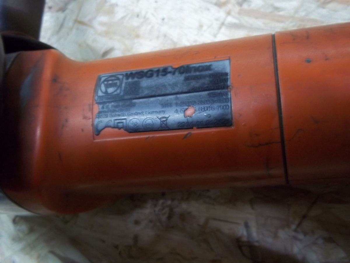

So sieht der Aufkleber einer Maschine von Fein nach 2 Jahren
aus.
Deswegen suche ich nach was "dauerhaften".
Grüße Bernd

von Berufsrevolutionär (Gast)
> aus.
Das ist wirklich übel! Spontan würde mir ein dickerer Tesafilm der man
über den Aufkleber pappt einfallen. Da gibt es was für
Katzenkratzgeplagte Möbel:
https://www.antikratzmax.com/produkt/antikratzmax-transparent
Oder was wetterfestes:
http://www.herma.de/de/produktkatalog/etiketten/aussenbereichs-etiketten.html

Hallo Bernd,
in einigen Firmen haben die sehr beständige Aufkleber.
Vielleicht kommst du hier weiter.
https://www.typographus.de/faq_aufkleber_druck/folie-aufkleber-klebefolie_laminat-schutzlack.html
von GeGe (Gast)
Bernd F. schrieb:
> Auch die Teile von Fein haben nach ein paar Jahren
> kein leserlisches Schild mehr.
Können (nicht müssen) also schon bei der Sichtprüfung durchfallen.
Oft sind auch Sicherheitsmaßnahmen auf dem Typenschild hinterlegt, z.B.
Schutzbrille tragen, maximale Drehzahl. etc..
Ist das Weggescheuert kann man das schon Sicherheitskritisch bewerten.

von Bernd F. (metallfunk)
Heute habe ich das mit dem Elektromeister, der die Sachen prüft,
durchgesprochen.
Er hat folgendes empfohlen: Jede Maschine bekommt eine Nummer
eingefräst (Dremel- Kugelfräser).
Diese Handmaschinen haben durchweg Kunststoffgehäse, vollisoliert.
System: 1= Winkelschleifer, 2=Maschine. Z.B. 1.5

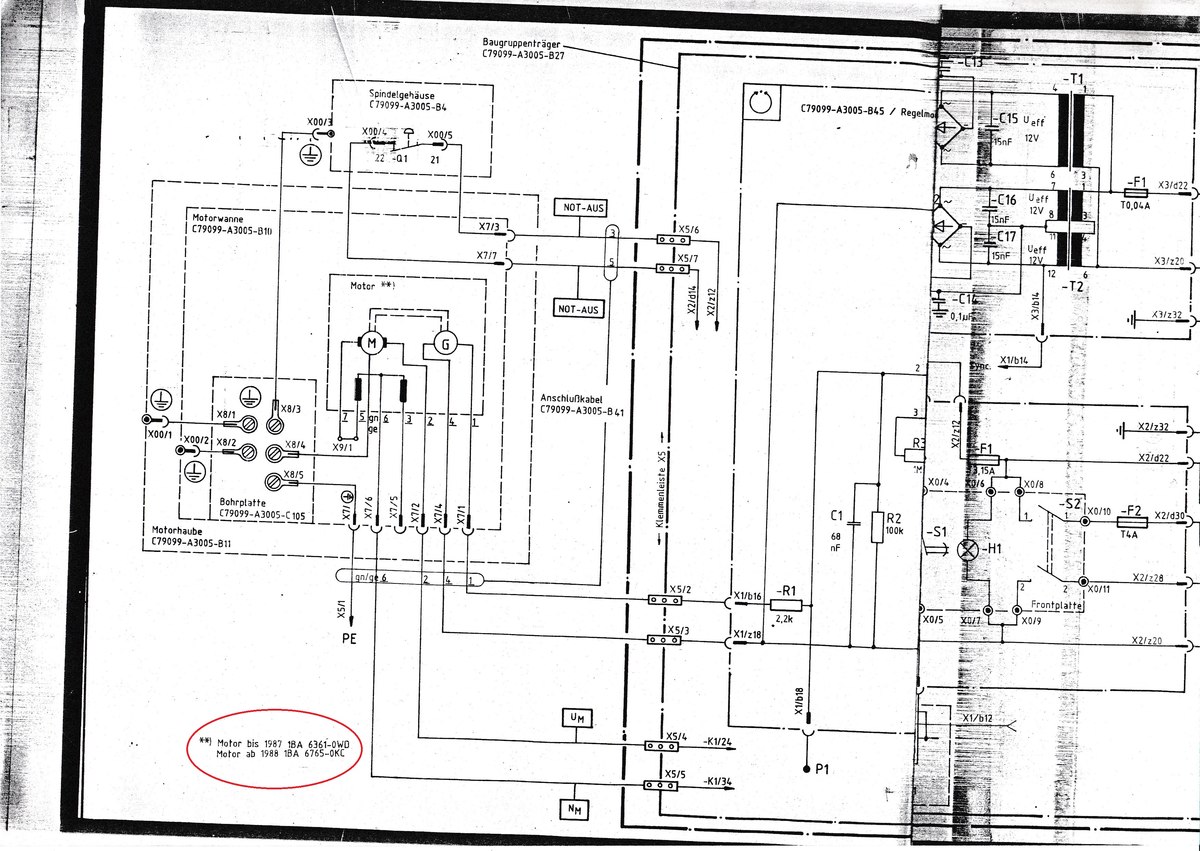

Dazunoch ein kleiner Rätsel: Die ganz kleine Drehbank, die mal im
Rahmen einer Ausbildung bei Siemens Karlsruhe entstand und die
den Weg zu mir fand, hat welche Leistungsaufnahme??
Schaltplan habe ich, aber ein Typenschild gibt es nicht.
