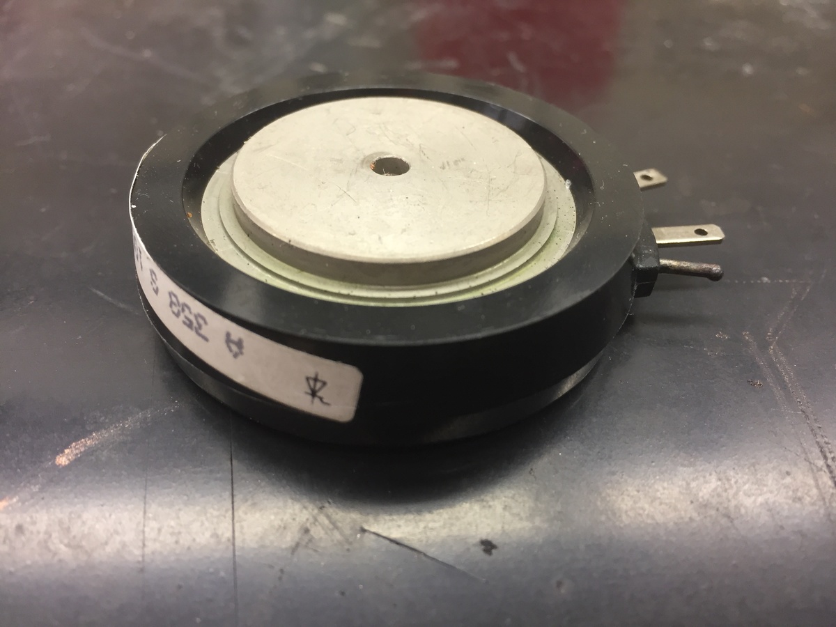

Hi, in dem Gerät ist ein halbgesteuerter B4 Brückengleichrichter,
hier mal als erstes die beiden Thyristoren durchmessen, evtl. ist einer
/ beide defekt.
wenn beide OK sind, die Ansteuerung der Thyristoren mit einem Oszi
anschauen, hier müssten kurze Zündimpulse an den Gates anliegen, die
Stromstärke wird bei dem Gerät praktisch durch verstellen des
Zündwinkels eingestellt, also je früher in der Sinus(halb)welle gezündet
wird, desto mehr Strom kommt raus, je später desto weniger..
von StefanB (Gast)
die Thyristoren befinden sich im (großen) Gleichrichter G1!
Der G2 ist nur als "Hilfsgleichrichter" verbaut, um einen minimalen
Schweißstrom zu liefern, dieser wird durch R1 und R2 begrenz. Wenn die
Thyristoren im Normalbetrieb gezündet haben, läuft der eingestellte
Schweißstrom über den G1.

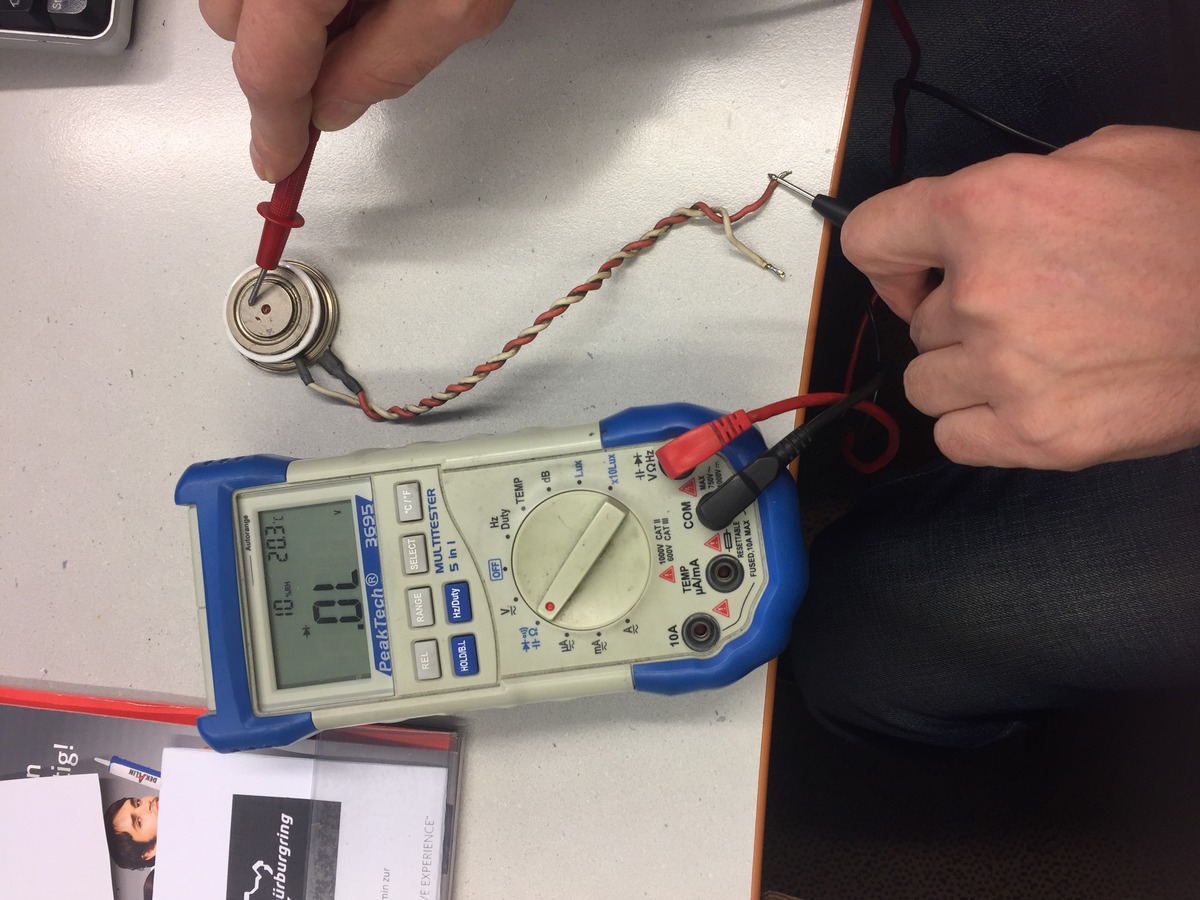

Obscho schrieb:
> das Gerät
> schweißt immer mit voller Suppe.

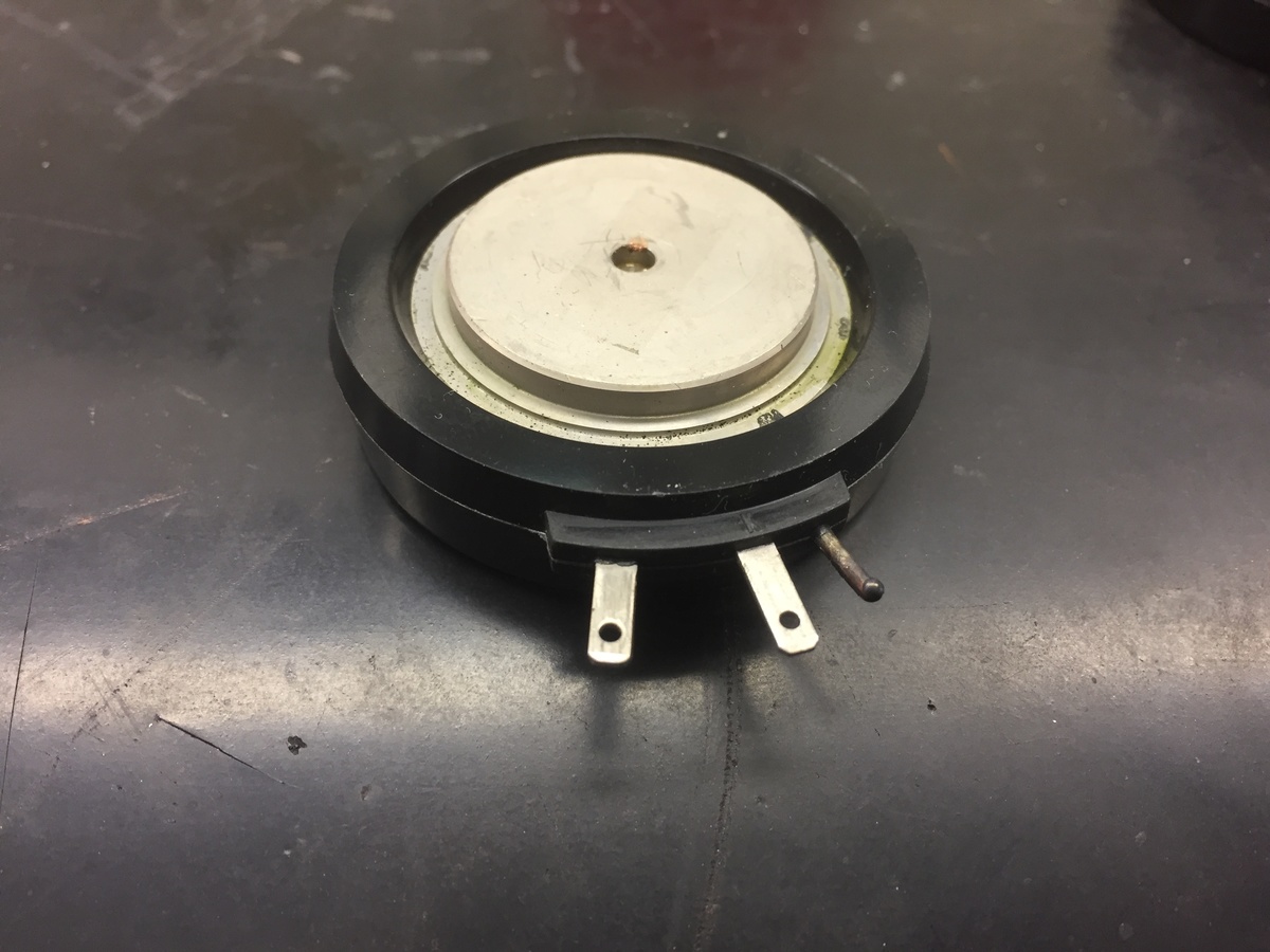

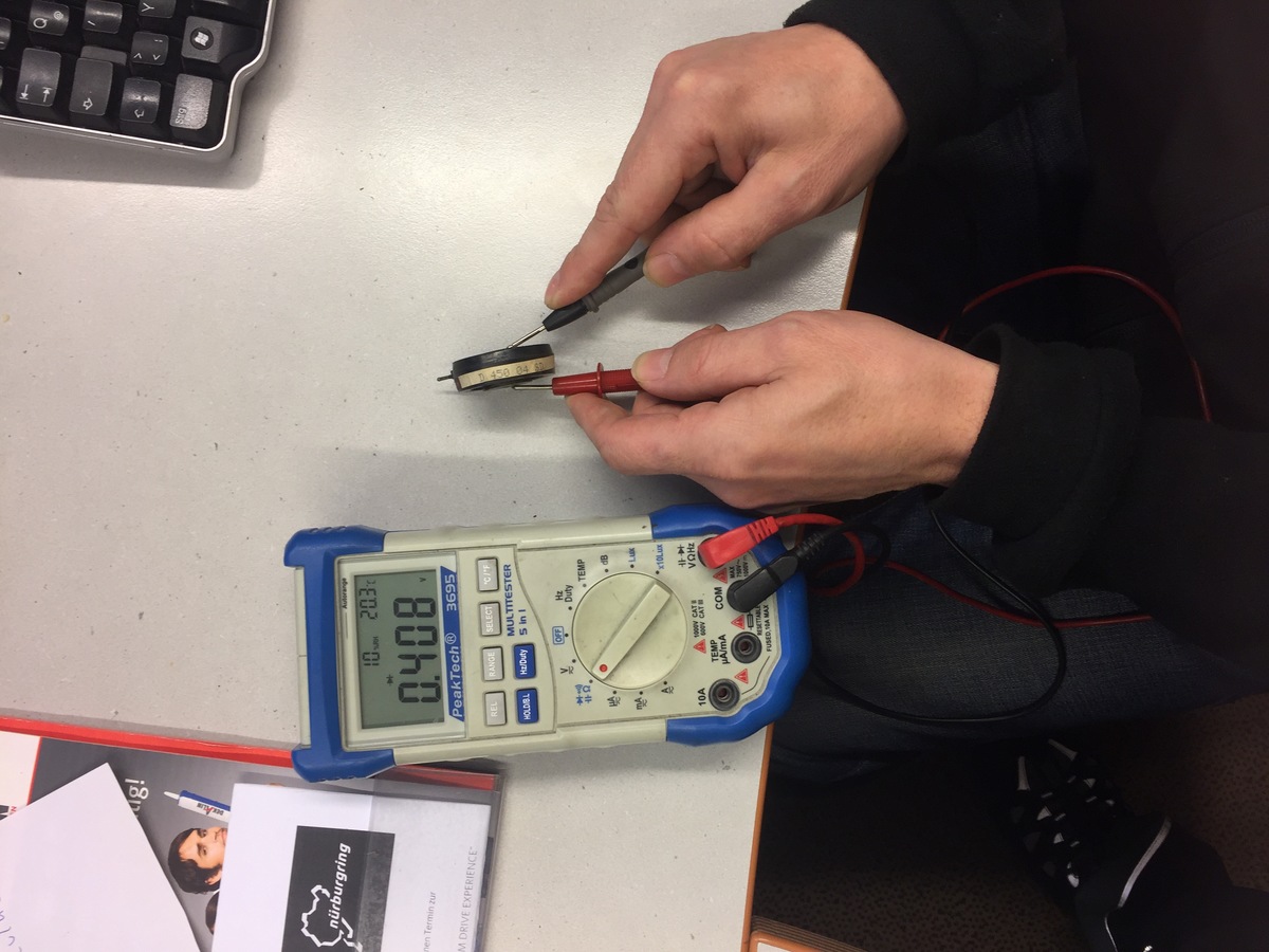

Das deutet eher darauf hin, dass ein oder mehrere der Thyristoren, aber
auch der dort verbauten Dioden durchlegiert sind und somit einen
Kurzschluss haben. Hatte ich auch schon. Zum Messen sollten bei den
Thyristoren wenigstens 2 der 3 Anschlüssen abgeklemmt werden, weil man
sonst parasitär andere parallele Bauteile möglicherweise mit und
dann Mist misst. Bei den Dioden nur den einen Anschluss lösen.
Korrekt misst man solche Bauteile unipolar, indem man eine Messung zwei
Pole durch vertauschen der Messleitung noch mal misst.
Die gemessenen im Normalfall unterschiedlichen Werte müssen dann denen
eines vergleichbaren intakten Bauteils entsprechen. Aus den
Datenblättern gehen die Werte aber nicht hervor. Hat man kein
Ersatzbauteil können
die Messwerte nur interpretiert werden.
Beispiele:
Beide Werte unterschiedlich im Idealfall im Wechsel x kohm und hochohmig
-vermutlich intakt
Beide Wert identisch niederohmig oder hochohmig - vermutlich defekt.
Man muss eben messtechnisch aufpassen und wissen, was man misst.

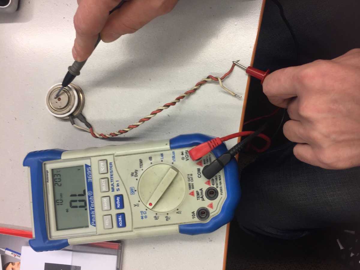

Einen Oszi habe ich schon und auch einen gescheiten Multimetert besitze
ich.
Irgend ein Bauteil duch zu messen kriege ich schon hin mit den Oszi was
zu messen eher weniger.
Ich wollte nur wissen wie das mit der Stromeinstellung elektrisch
funktioniert. Hätte ja sein können das ich was entdecke was ich jetzt im
Moment nicht sehe und die Reparatur mit ein wenig Aufwand erledigt ist.
Für mich stellt sich die Frage, ist die Steuerung für die
Stomeinstellung eher auf der Platine zu suchen, wenn ja dann schicke ich
sie zur Reparatur oder eher am Gerät das ich halt nicht zur reparatur
schicken kann.

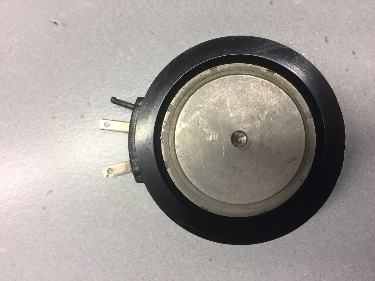

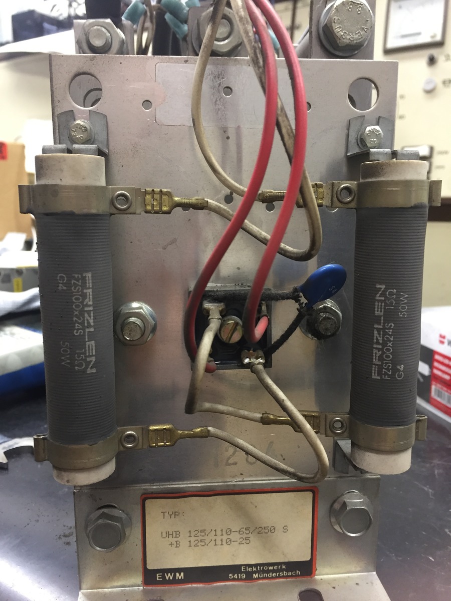

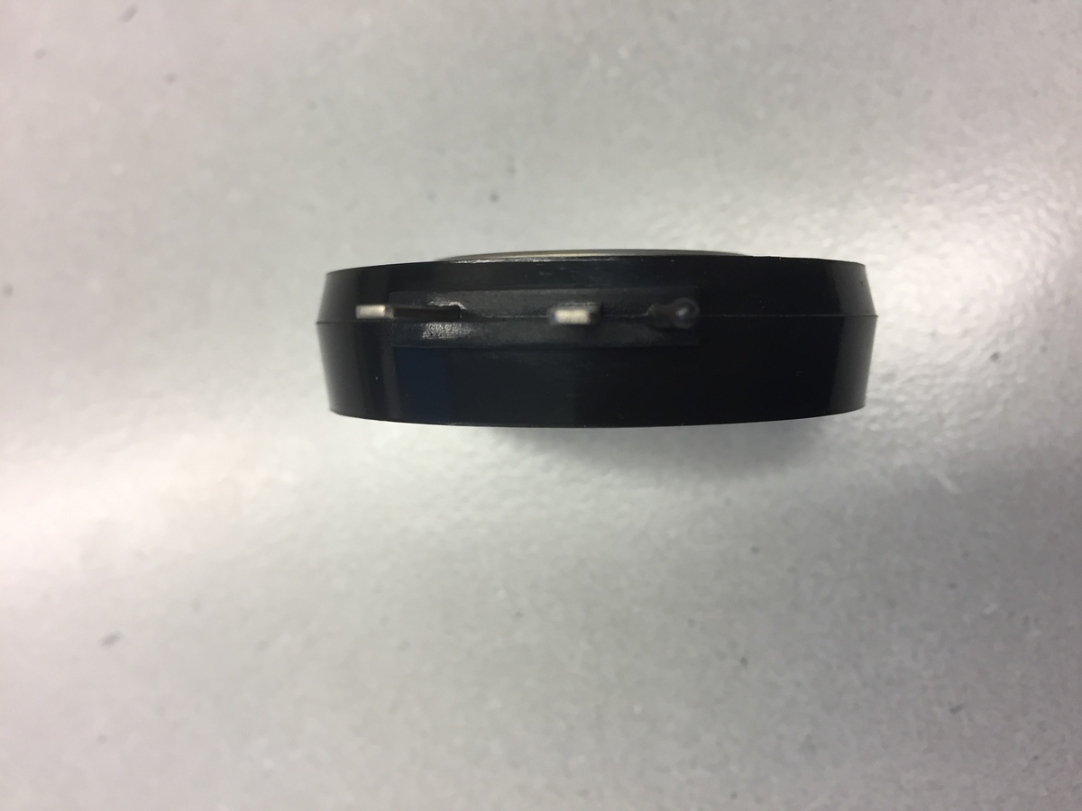

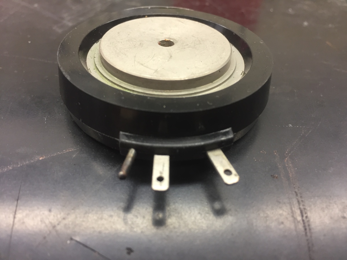

von Obscho (Gast)
Die Thyristoren G1 finde ich schon, die kann ich ja durch messen.
von StefanB (Gast)

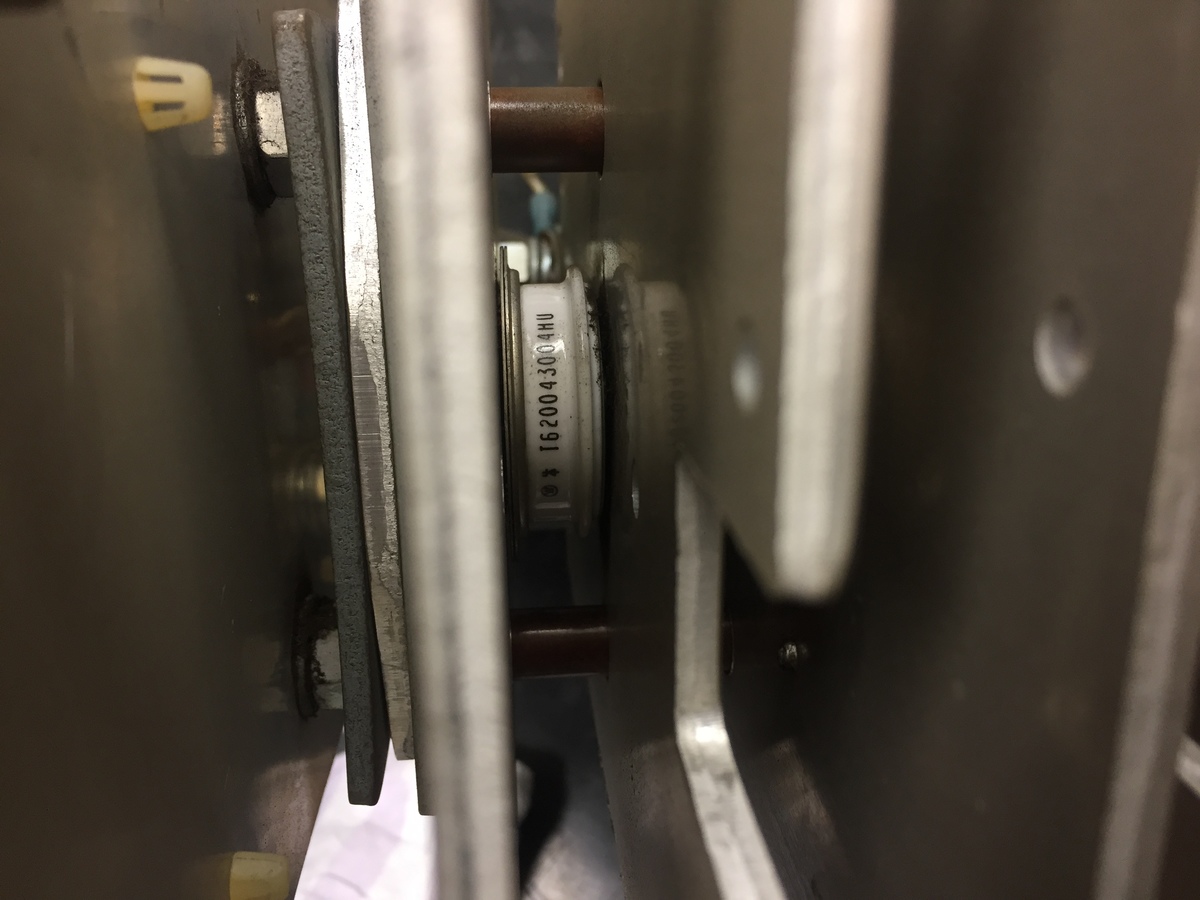

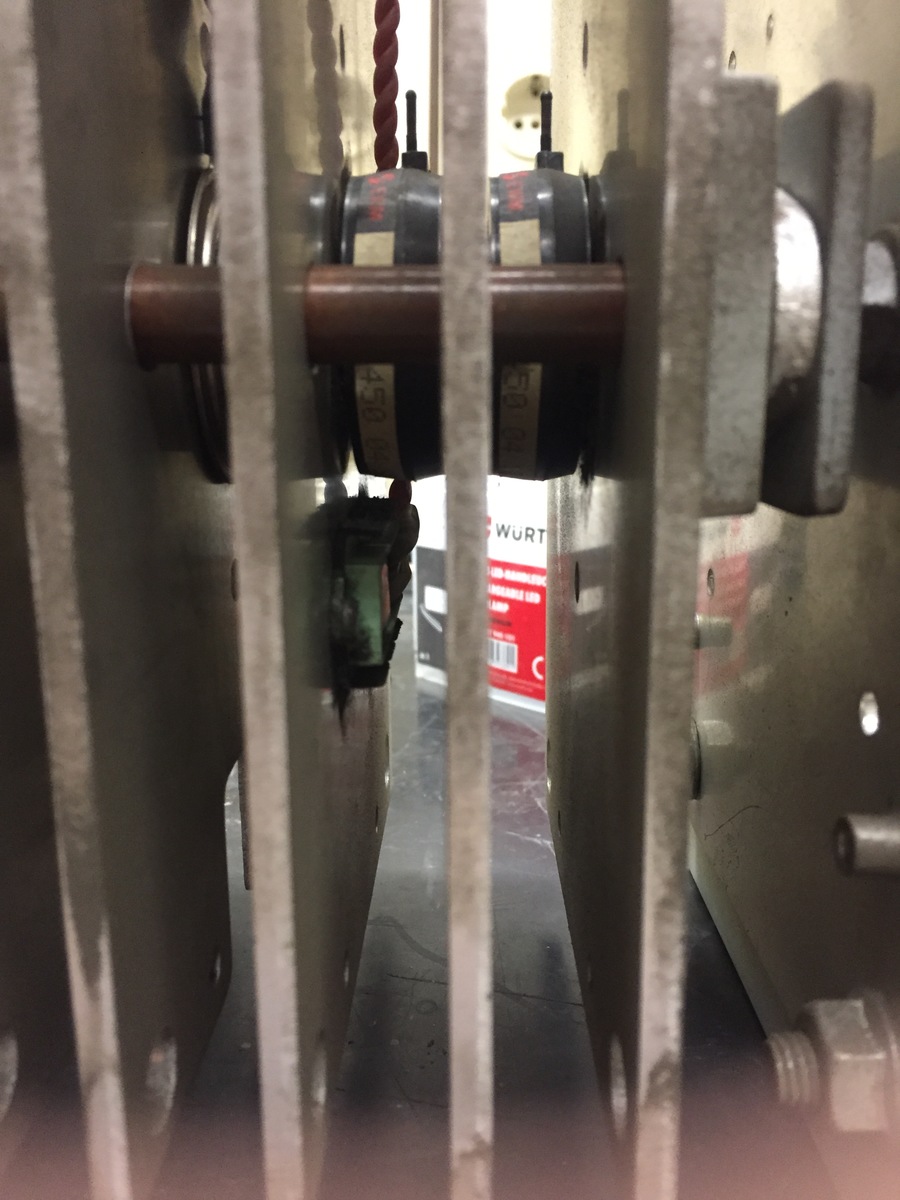

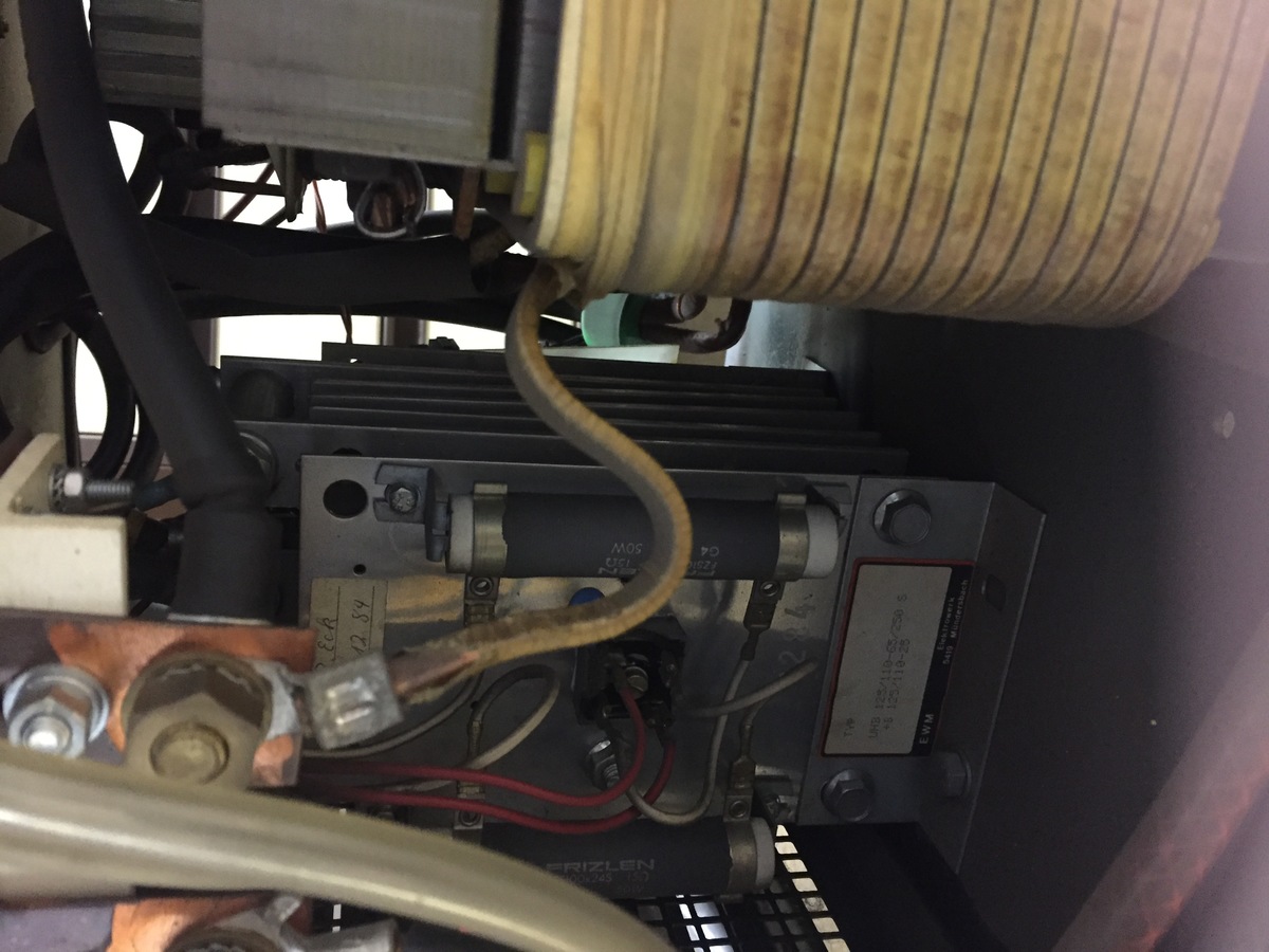

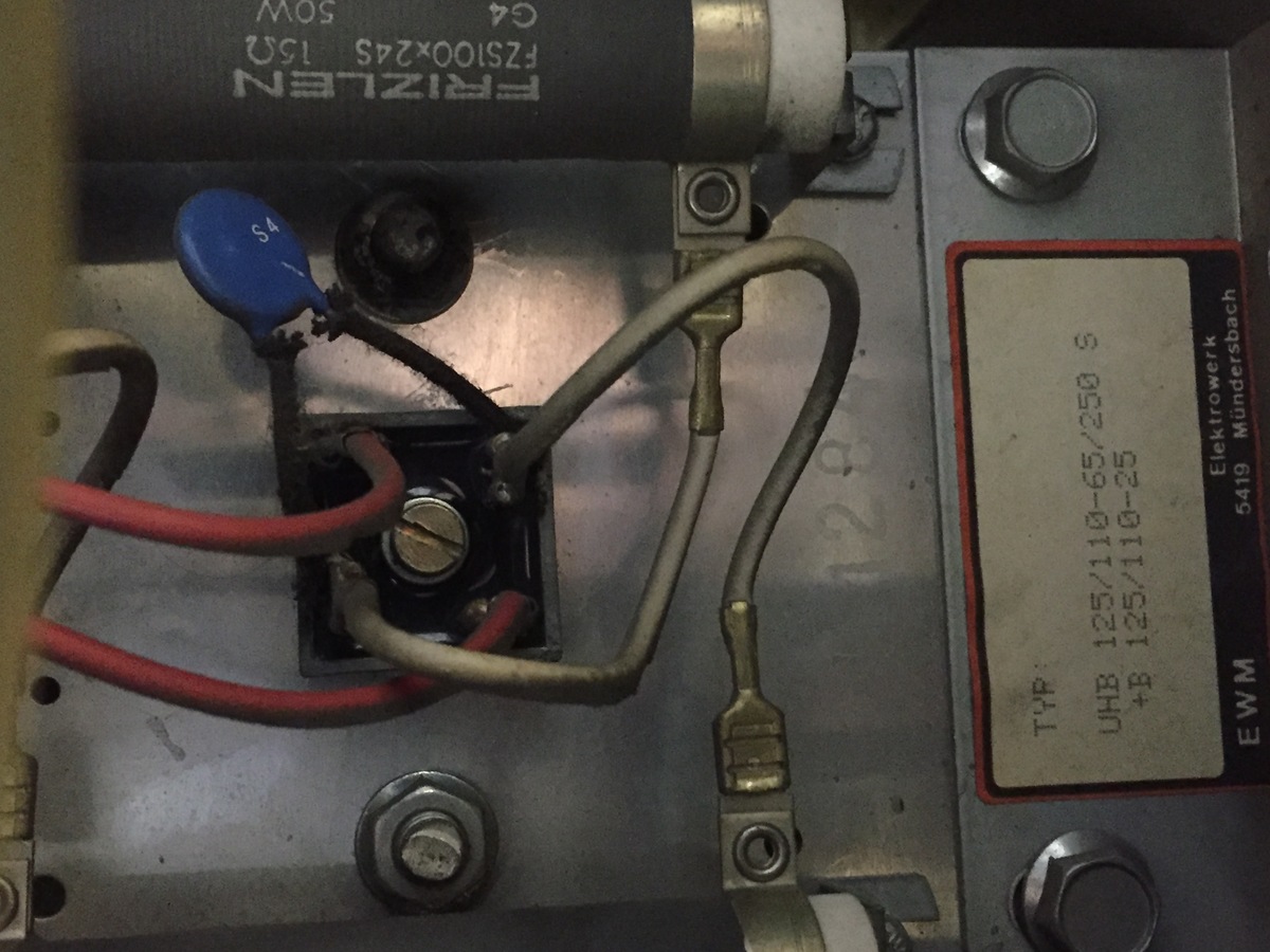

Die Thyristoren und die Gleichrichter-Dioden des G1 könnten in so
ALU-Platten eingepresst sein, am Gleichrichter sind die dicken Kabel
angeschlossen, oder es sind Thyristoren/Dioden mit Schraubgewinde, oder
als Modulausführung (meist weißes oder schwarzes Gehäuse) auf einem
Kühlkörper geschraubt.
Mach doch mal ein Bild vom Geräteinneren
von StefanB (Gast)
... der Schweißstrom wird mit dem Gleichrichter G1 und dem Shunt-R
eingeregelt, gesteuert wird der Gleichrichter von der Steuerelektronik
A1.

von Cyborg (Gast)

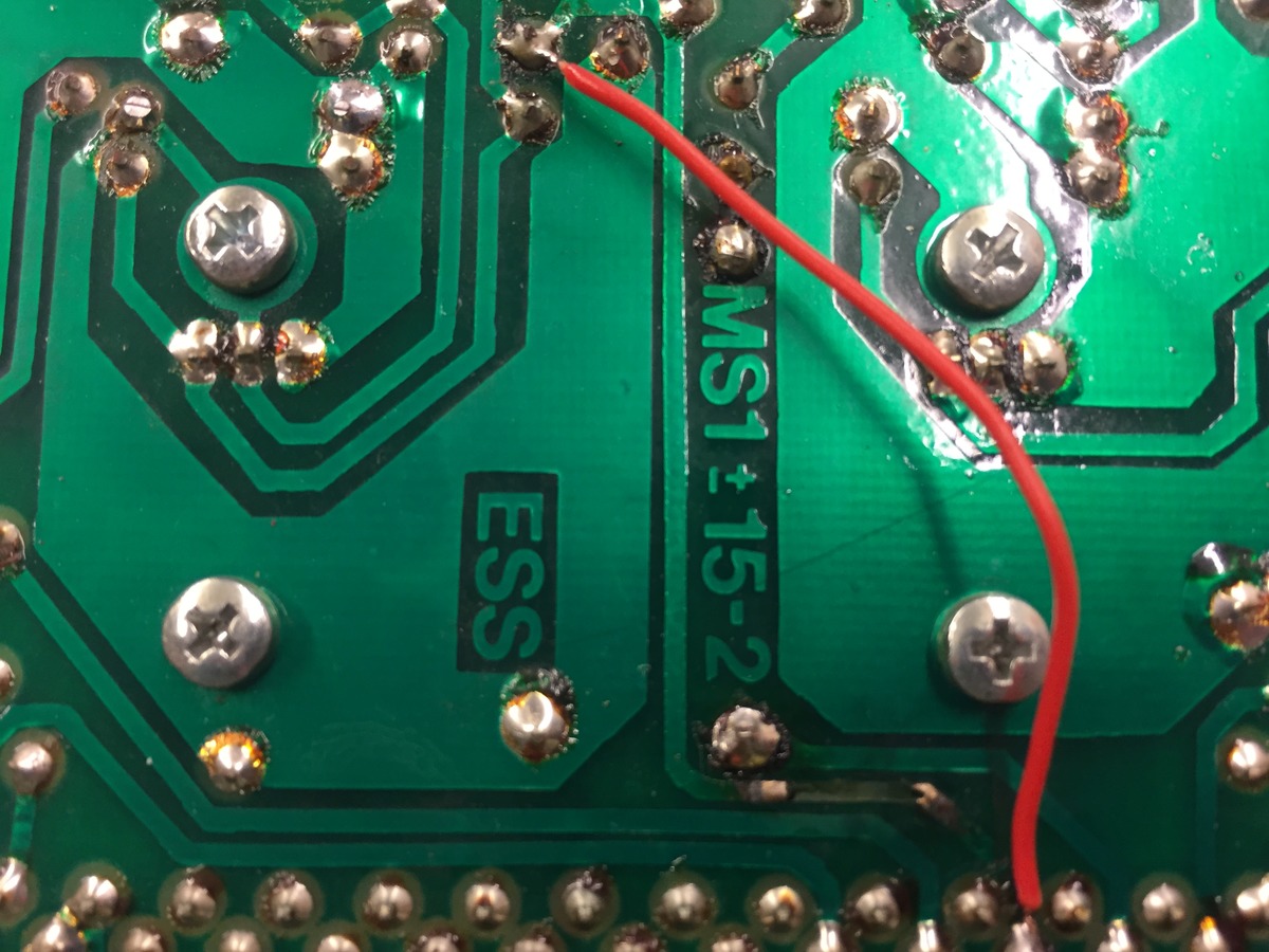

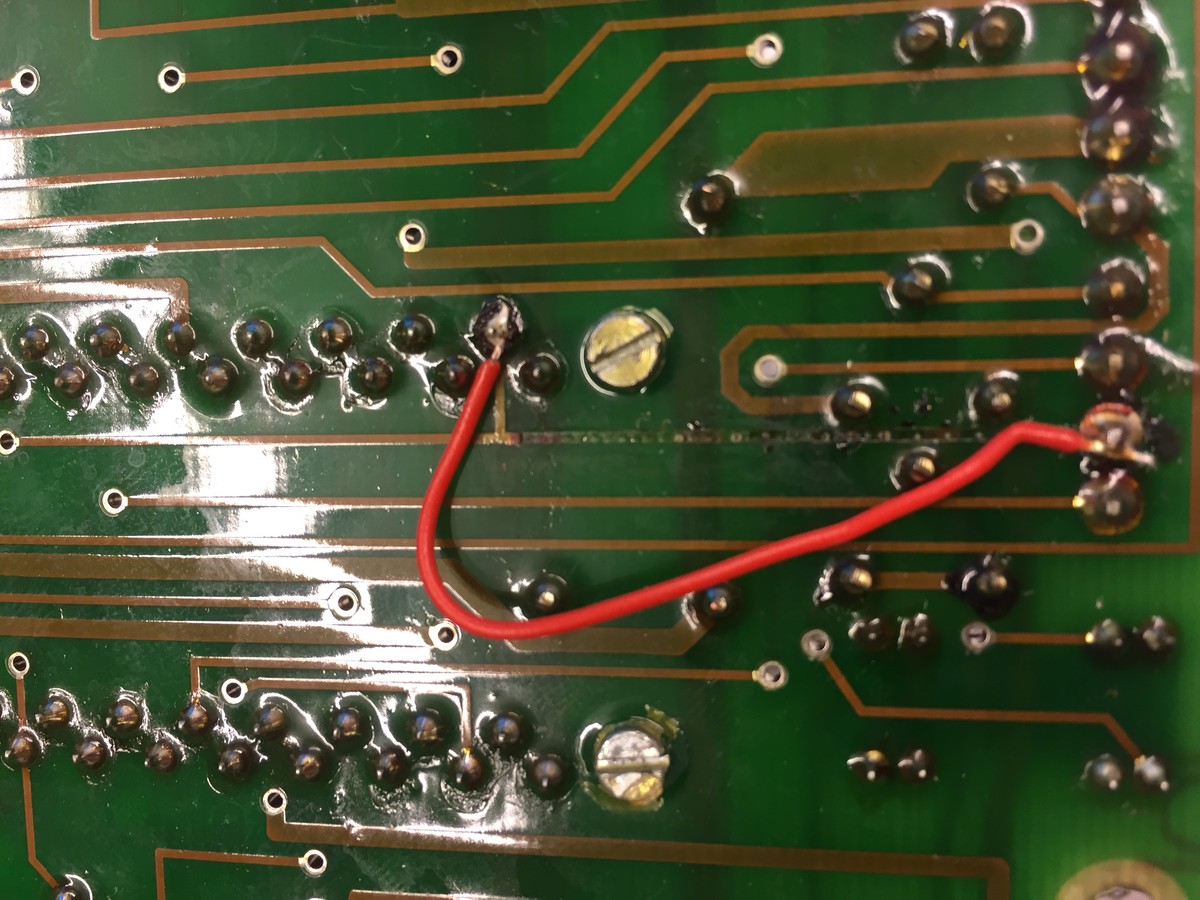

Für die Signalmessung zum Thyristor sollte das reichen. Wenn Impulse
zum Gate nachweisbar sind, dann würde Drehen am Poti eine zeitliche
Änderung der Impulse nach sich ziehen. Folge wäre wohl Thyristor defekt
wenn sich der Laststrom nicht ändert.
Fehlen die Impulse ganz, dürfte der Defekt eher an der Elektronik, aber
auch Thyristorkurzschluss könnte ursächlich sein. Rückwirkungen können
immer auftreten, so das die Impulse fehlen.
Die Sicherungen werden wohl geprüft sein und alle Drähte scheinen ihren
Anschluss zu haben? Ein defekter Steckverbinder wird wohl eher
unwahrscheinlich sein, aber man sollte sich alle Lötpunkte, vor allem
die der Steckverbinder und wo etwas mit Gewicht oder Hebelwirkung
gehalten
wird, ruhig mal unter der Lupe ansehen, ob da nicht eine gebrochen ist.
Das ist bei Lötverbindung ein generelles Problem und nicht so leicht zu
lokalisieren. Hier mal ein paar Bilder:

> Nicht ganz einfach da dran zu kommen.
Ist halt kompakt verbaut. Da ist das schon anspruchsvoll.
Mehr Licht wäre gut. Der Alu-Blechkühlkörper wird wohl
ausgebaut und zerlegt werden müssen, aber man kann die
eingepressten Dioden in den Blechen lassen. Man muss aber
ein bisschen sorgfältig sein, das mögliche Porzellanisolatoren,
sofern verbaut, nicht zerbrechen, denn die Bleche werden
gepolt sein.
Außerdem muss man den Gleichrichter wieder richtig zusammenbauen,
sonst verschlimmert man es nur, weil man einen zusätzlichen
Defekt wieder einbaut. Also Bauteile und Position genaustens
dokumentieren. Das Einpressen von Dioden kann man am Schraubstock,
einer Ständerbohrmaschine oder einer brauchbaren Stempelpresse
vornehmen, was aber evtl. ein Spezialwerkzeug erfordert, das sich
aus einem passenden Rohr leicht selbst herstellen lässt.
Hier auch mal Bilder zu Einpressdioden:
https://www.google.de/search?hl=de&site=imghp&tbm=isch&source=hp&biw=1024&bih=633&q=kalte+l%C3%B6tstelle&oq=kalte+l%C3%B6tstelle&gs_l=img.3..0l5j0i30k1j0i24k1l4.746.4520.0.4845.15.15.0.0.0.0.125.1484.10j5.15.0.foo%2Ccfro%3D1%2Cnso-enfk%3D1%2Cnso-usnt%3D1%2Cnso-qnt-npqp%3D0-19%2Cnso-qnt-npdq%3D0-52%2Cnso-qnt-npt%3D0-14%2Cnso-qnt-ndc%3D800%2Ccspa-dspm-nm-mnp%3D0-07%2Ccspa-dspm-nm-mxp%3D0-0175%2Cnso-unt-npqp%3D0-21%2Cnso-unt-npdq%3D0-35%2Cnso-unt-npt%3D0-1%2Cnso-unt-ndc%3D400%2Ccspa-uipm-nm-mnp%3D0-0125%2Ccspa-uipm-nm-mxp%3D0-0875...0...1.1.64.img..0.15.1469.yb00dbdE7mY#hl=de&tbm=isch&q=Einpressdioden
Der Mittelpin darf dabei mechanisch nicht belastet oder beschädigt
werden. Ist nur was für Mutige. Die Dioden gibts gewöhnlich in beide
Stromrichtung gepolt, was man bei der Bestellung beachten muss.

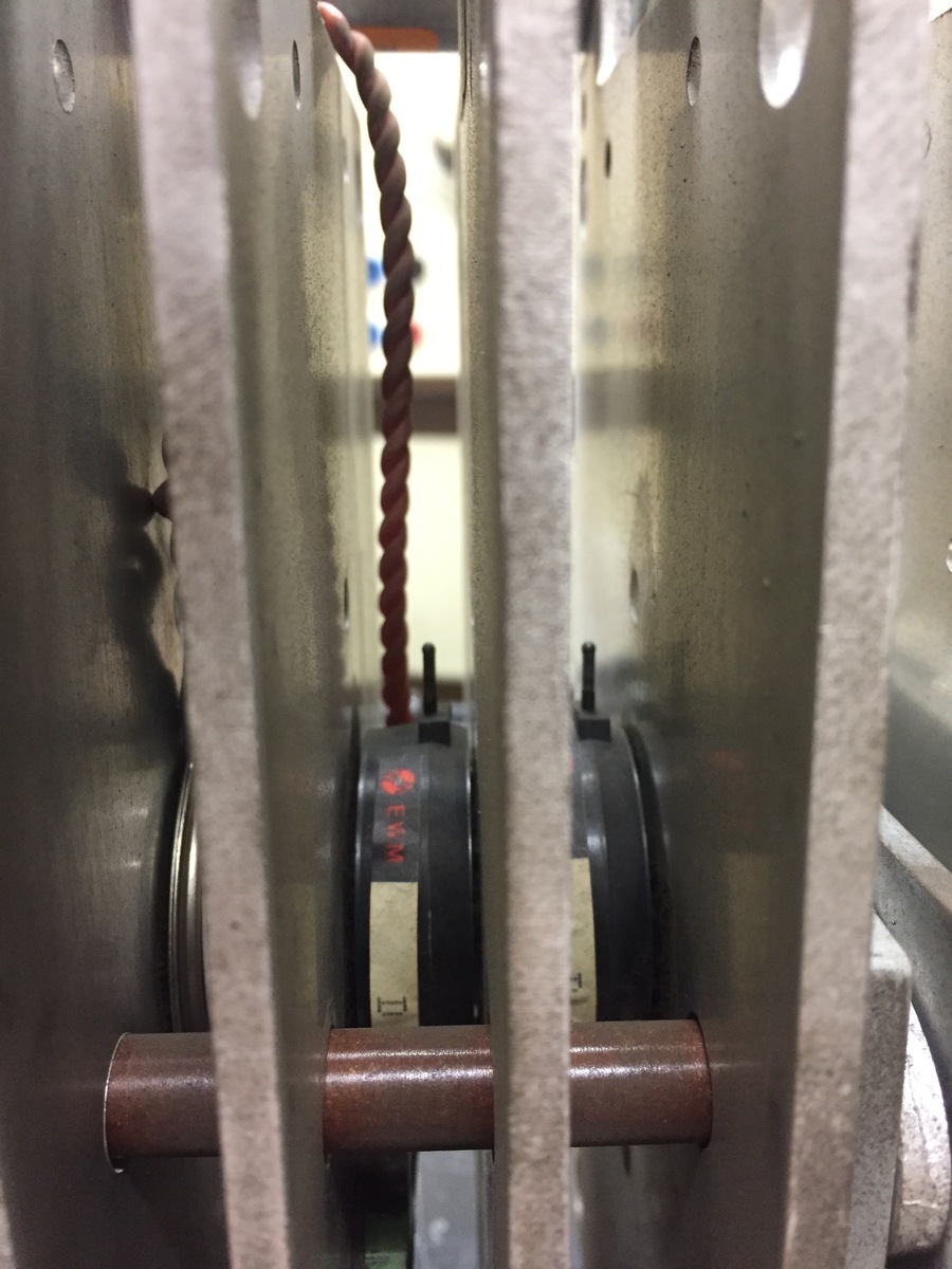

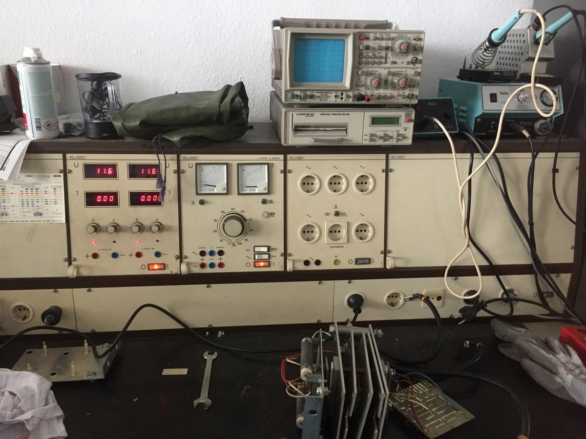

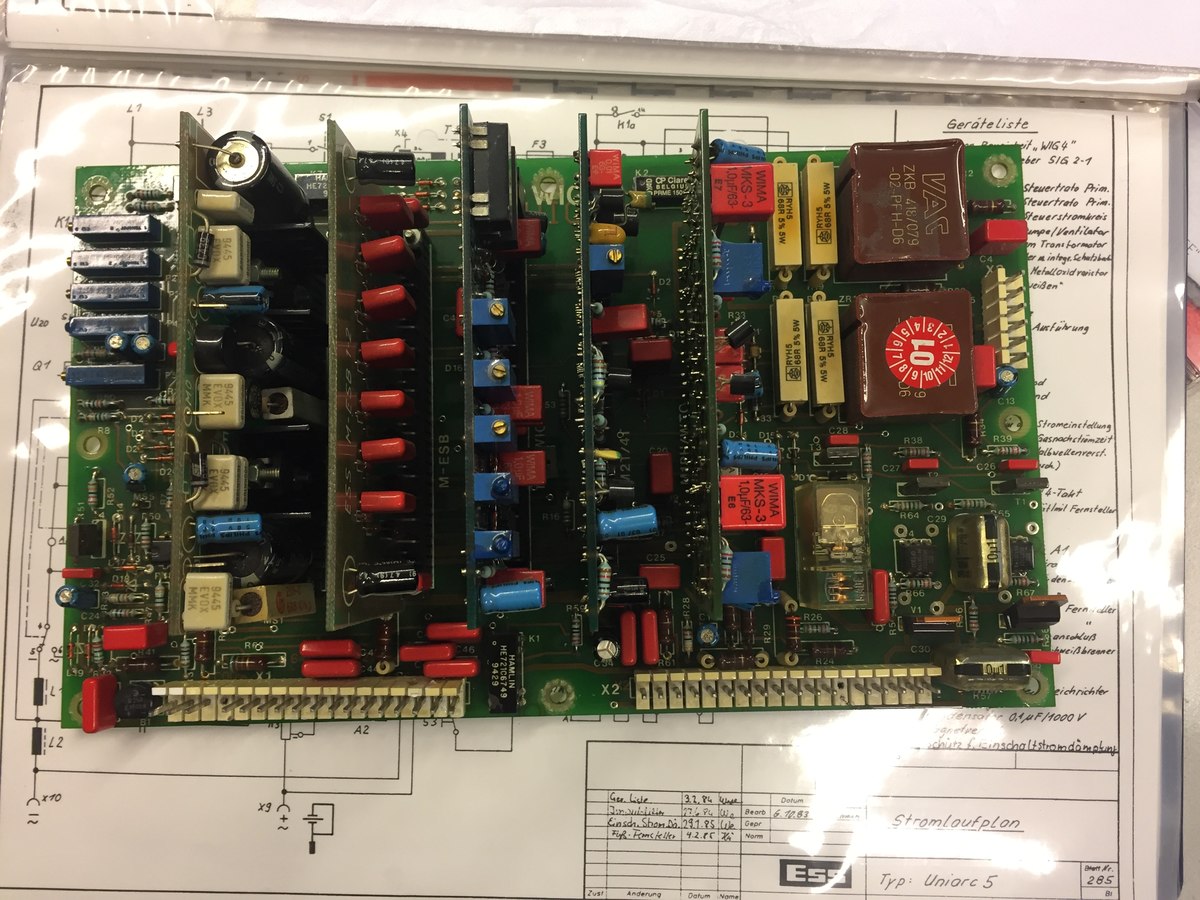

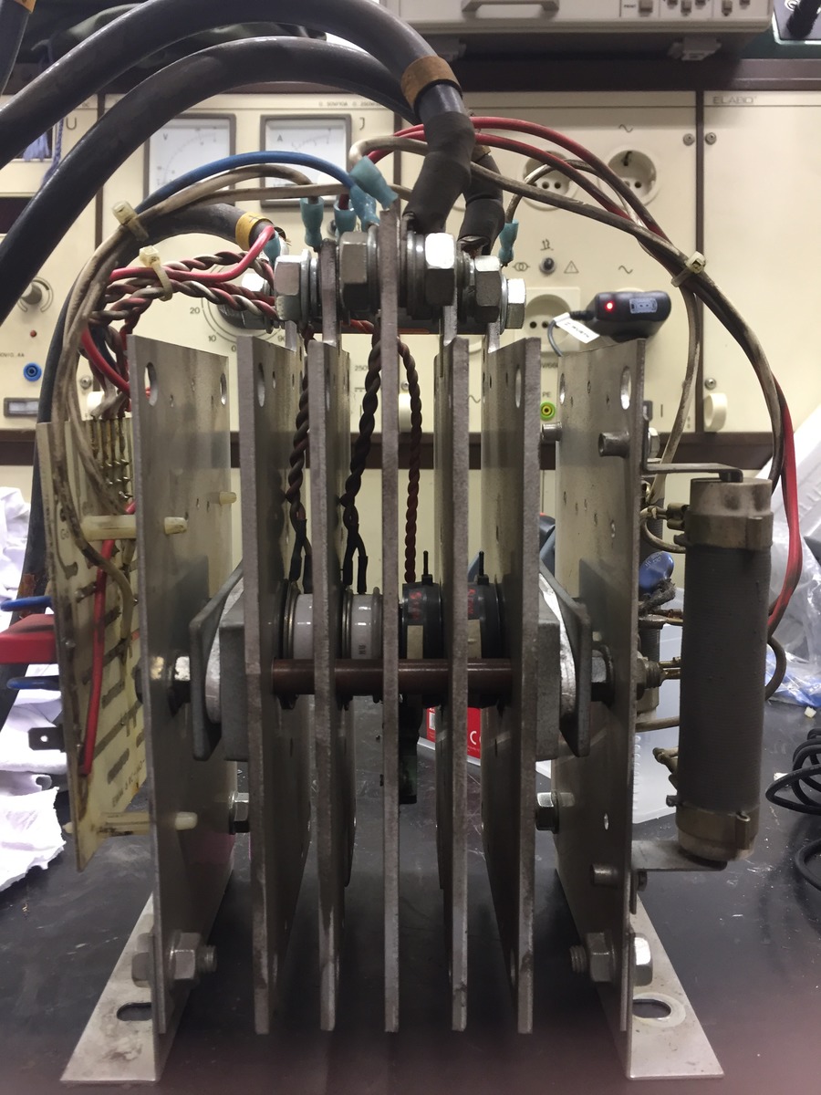

von Obscho (Gast)
ich hab das Teil jetzt ausgebaut.
Wo muss ich da jetzt messen und was genau sollte da für ein Wert
rauskommen.
Ich müsste evtl. noch erwähnen das auf der Platine 2 Leiterbahnen durch
waren, die habe ich mittels eines Kabel wieder repariert der Fehler war
aber noch da.
von bier16v (Gast)
> aber noch da.
Hast du davon ein Foto und am Besten auch einen Schaltplan?
Ganz allgemein gilt, brennt wo eine Sicherung durch, einen Leiterbahn
oder ein Kabel ab, dann gibt es wo ein Problem welches zuerst behoben
werden sollt.
Laut Schaltplan sind da 2 Thyristoren und 2 Dioden oben, die Thyristoren
sind die mit den Kabeln weg. Anschluss G1 und G2

Ich habe jetzt mit dem Multimeter den Wiederstand gemessen.
mit der einen Strippe auf H1 und die andere an Aluplatte das selbe auf
H2 und Aluplatte. Da kommt was mit 4,3 Megaohm
Sollte ich die Teile lieber ausbauen?
Wird der Strom bei dem Gerät immer über den Brückengleichrichter
geregelt, auch wenn das Schweißgerät auf Wechselspannung steht? Gerät
ist ein WIG AC/DC
Bei AC lässt sich der stom auch nicht verändern.

Zum Prüfen der beiden Dioden gibt es am Messgerät eine eigene Stellung
(Diodensymbol). Du hältst deine Messspitzen an die Anschlüsse der Diode,
in eine Richtung sollst du etwa 600mV bis 1200mV haben und in die andere
Richtung keinen Wert. Zeigt es einen wesentlich geringeren Wert an, sind
sie vermutlich hinüber...
von Michael W. (Gast)
Hat im Bild IMG_9974.JPG das obere Ende des roten Drahtes 'zufällig'
Verbindung zur links danebenliegenden Leiterbahn...? Sieht für mich
jedenfalls suboptimal aus & sollte besser mal kontrolliert werden...
Erst schreibst du, du hast es ausgebaut, dann fragst du ob du es sollst?
Sei mal bitte aussagekräftiger.
Widerstand schreibt man OHNE "e".
Du musst zwischen AK2 und H1, oder AM messen und zwar unipolar.
Anhand von sinnvollen Werten könnte man schon etwas sagen, aber
dein Wert sagt gar nichts aus. Messen ist eben eine Kunst für sich.
So wirst du nichts sinnvolles messen. Du müsstest den Gleichrichter
zerlegen, aber ich vermute stark, dass du damit überfordert bist
und den nie wieder richtig zusammen bekommst. Da sollte jemand mit
mehr Basiswissen ran und nicht ein Schlosser, oder was immer du
drauf hast.
> aber noch da.
Wohl weil deine Halbleiter immer noch hin sind.
Statt aussagekraftlose Bilder zu machen,  solltest du mal die
Pin-Bezeichnungen der Steckverbinder, wo du die Drähte angeschlossen
hast, posten. Vielleicht kann man anhand des Schaltplans nach vollziehen
was da geknallt hat.

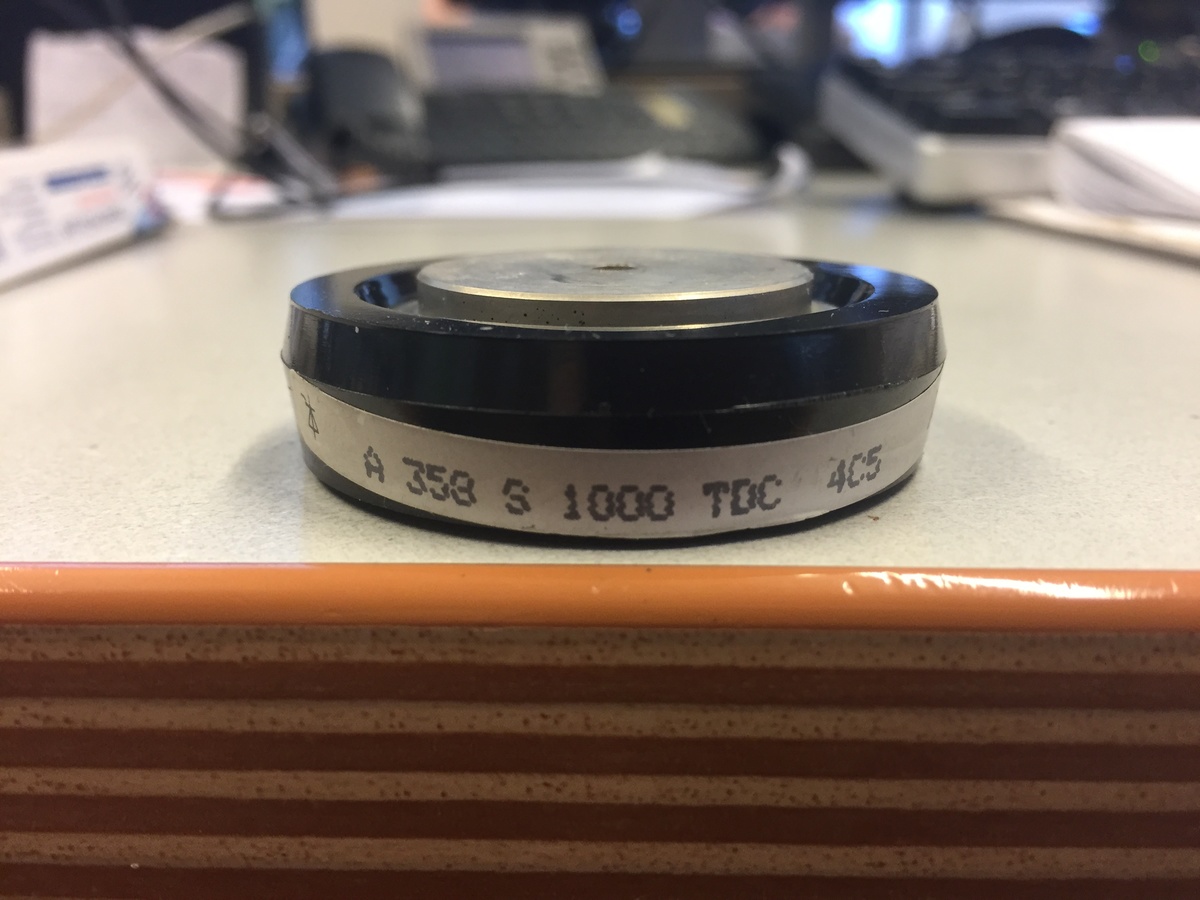

von Obscho (Gast)
Stecker X1 Pin 2 die andere Bahn ist X1 Pin 11
Ich habe mit einem Kolegen eben die Thyristoren gemessen. Anscheinend
sind die kaputt. Mit einem Halbleitermessgerät hat das Gerät den Gate
gar nicht erkannt und mit einem Multimeter haben die Teile Durchgang,
dort wo sie keinen haben sollten. Die 2 Dioden sind ok.
Die Frage Wäre ja warum sind die Kaputt.
Weiß einer wo ich so Thyristoren her bekomme.
Und mit ausbauen meinte ich ob ich zum messen die Thyristoren ausbauen
muss.

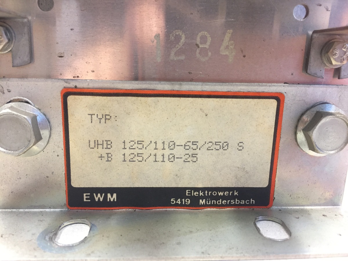

von hinz (Gast)
http://shop.semikron.com/Produkte-und-Shop/Produktgruppen/Thyristor-Dioden-Diskrete/SKT-340-12-E.html
Aber ob gerade diese mechanisch passen....
> muss.
Sowohl um sie elektrisch zu messen, als auch mechanisch.
von Cyborg (Gast)
Hat das Gerät eine HF-Zündung? Mag nicht ursächlich sein, eher
kann man Transienten aus den Netz als Grund vermuten, selbst
wenn das Gerät recht robust ist, gibts einen Schwachpunkt.
Die Spannungsfestigkeit von Halbleitern. Da reicht schon ein
10KV-Impuls,z.B. durch ein Gewitter, der die Halbleiter schrottet.
Bestimm die doch erst mal von der Bezeichnung. Es gibt nämlich
nicht nur einen Typ. Je nach dem, kann der Neueinbau auch Probleme
machen, denn die Dinger müssen möglichst spielfrei verbaut werden,
weil sonst die Wärmeabfuhr nicht gewährleistet ist. Ansonsten wäre
eine Fehlerquelle gleich wieder eingebaut.
> muss.
Das hab ich doch schon weiter oben geschrieben. Belehrungsresistent?
von Obscho (Gast)
mehr wie auf dem Bild sehe ich vom Typ her auch nicht.
Habe im Inet mit der Nummer nichts gefunden. Um vergleichstypen zu
suchen müsste man erst wissen was verbaut ist.
Warum sind die so sau teuer?

von hinz (Gast)
Männerthyristoren!
Aber du könntest ja mal was zum Schweißstrom und den mechanischen
Abmessungen (Durchmesser und Dicke) schreiben. Du muss das auch nicht
mit der Mikrometerschraube messen, schreinermäßig reicht.
von Cyborg (Gast)
Könnte eine veraltete Typnummer von Siemens sein, die im Internet
nicht so einfach zu finden ist. Die waren da mal dick im Geschäft.
Daher sollte man so ein Teil auch ausbauen. Evtl. ist noch woanders
was drauf gedruckt. Der Link, den ich weiter oben schon angeboten
habe, bietet doch wenigstens virtuelle-Vergleiche an. Hinter den
Bildern gibts vielleicht weitere Hinweise. Richtiges Suchen ist
manchmal mit ein paar cleveren Methoden erst erfolgreich.
von Cyborg (Gast)
X1-2 ist ein Anschluß vom Shunt, mit dem wohl der Strom gemessen wird,
entweder für eine Stromregelung oder nur eine Stromanzeige. Kommt auf
die Elektronik an. gewöhnlich sind solche Stromkreise hochohmig, die
selten eine Leiterbahn kosten. Allerdings ist da der Thyristor mit in
dem
Stromkreis und da der gekillt wurde hats es sich auch auf die Leiterbahn
ausgewirkt. Da muss es wohl richtig rein geknallt haben.
X1-11 ist eine Versorgungsspannung (18V) und könnte den Stromkreis
versorgen den das Thyristor-Gate versorgt und weil der Thyristor
einen Kurzschluss hat, hats auch die Leiterbahn zerhackt. Ohne
Kenntnis der Elektronikschaltung aber nur eine Annahme. Zumindest
würde ich auch auf der Platine dann noch einen Defekt vermuten,

Zu den Abmessung von Thyristoren:
13mm breit
Keramikmitte Durchmesser 32mm
Auf den Bildern ist einmal der Typ vom Gleichrichter und das andere ist
das Schweißgerät selber.
von Obscho (Gast)
Ich habe mit einem Typ von EWM gesprochen. Der sagte das es die alten
Thyristoren eh nicht mehr zu kaufen gibt und falz ich einen
Vergleichsmodel finden würde der nicht funktioniert da er zu schnell
wäre für die alte Schaltung.
ist da was dran?
von hinz (Gast)
> 13mm breit
TO-200AB
Also 220A Schweißstrom. Wenn der Hersteller des Schweißgeräts nicht
gegeizt hat, dann  sind das 250/400A Thyristoren. Bekommt man in alter
Qualität auch heute noch, aber halt nicht für ein paar Euro. Bau den
Gleichrichter auseinander und miss die Dinger durch.

So ich habe das Teil auseinander gebaut.
Ich würde sagen das die 2 Dioden ok sind.
Dioden Test: Eine Richtung lässt das Gerät keine Spannung durch andere
Richtung 0,4 V
Der Thyristor lässt auf beiden Seiten nichts durch.

von Obscho (Gast)
ja habe ich.
Das Schweißgerät macht auch nur volle Suppe 220A.
Kann ja eigentlich nicht sein wenn der Theristor nichts durchlässt.
Ich habe mal 4 Fotos eingefügt wie ich gemessen habe.
Das Schwarze Teil ist die Diode und das Weiße der Theristor.
von Dietrich L. (dietrichl)
Naja, wenn der Thyristor in Ordnung ist, darf er ohne Ansteuerung ja
auch nichts durchlassen.
Die Frage ist also, ob der volle Strom durch defekte durchlegierte
Thyristoren entsteht oder dadurch, dass die Ansteuerung ihn immer voll
durchschaltet.
Es sieht also eher danach aus, dass der Leistungsteil in Ordnung ist,
aber die Ansteuerung nicht richtig arbeitet.
Dazu reicht es z.B. schon aus, dass die Strommessung über den Shunt
nicht arbeitet und den Strom nicht erkennt. Oder was anders spinnt...
von hinz (Gast)
Nur der Vollständigkeit halber:
zwischen den beiden Kabelanschlüssen der Thyristoren solltest du eine
Diode messen können.
von Obscho (Gast)
Zwischen den beiden Kabelanschlüßen habe ich nicht gemessen.
Das Weiße ist der Gate ( G1 ) Anschluß.
Soll ich noch zwischen den beiden Kabel weiß und ror eine Dioden Messung
machen?
Was soll den da für ein Ergebniss raus kommen?
von hinz (Gast)
Muss sich wie eine Diode verhalten.
von Cyborg (Gast)
Je nach dem, Kurzschluss, eine Widerstandswert, oder hochohmig.
Aber bitte wieder unipolar messen und mit dem zweiten vergleichen.

von Obscho (Gast)
Habe die Messung durchgeführt.
Diodenmessung:
+ an rot - an weiß =  0,017V
+ an weiß - an rot = 0,017V
von hinz (Gast)
> Diodenmessung:
Also defekt.

So habe die Antwort vom Verkäufer bekommen. Laut den seiner Messung ist
der Thyristeor 14mm breit der Durchmesser sollte nicht relevant sein.
Meiner ist 13,8mm sollte also klappen.
Wo ich noch unsicher bin, ich konnte keine Leistunsdaten von dem
Thyristor finden der Verkäufer konnte mir dazu auch nichts liefern.
AEG Thyristor A 358 S 1000 TDC 4C5
kann ich den ohne Bedenken kaufen?
von hinz (Gast)
Die 8 ist eine EDV Null, und so ist das ein 350A/1000V Thyristor.

Die Thyristoren sind da.
Ich habe beide mit der Diodenmessung durch gemessen.
Thyristor 1:
+ Gate - Kathode = kein Durchgang
- Gate + Kathode = kein Durchgang
Thyristor 2:
+ Gate - Kathode = 0,005V
- Gate + Kathode = 0,005V
Sind die jetzt beide kaputt? Das kann doch nicht sein :-(((
von hinz (Gast)
Unter Druck nochmals messen.
> Thyristor 2:
Defekt.
von Obscho (Gast)
Wo ist denn bei dem Teil die Anode,Kathode und der Gate???
von Obscho (Gast)
Hab es glaub ich selber raus gefunden.
Der Anschluß neber den Pinockel der da so raus steht hat Durchgang zu
der Platte also wird das wohl die Kathode sein. Dann muss auf der
anderen Seite die Anode sein. Der Gate ist dann wohl der Anschluß der
übrig geblieben ist.
von Obscho (Gast)
mal so eine dumme Frage.
Warum kann ich den Thyristor nur unter mechanischen Druck richtig durch
messen und die Diode die ja genau so aussieht ohne Druck geht?
von hinz (Gast)
Dem ist nicht immer so.
von Obscho (Gast)
Bei meinen Schon.

von Obscho (Gast)
So die Thyristoren sind angekommen.
Leider zeigen die die selbe Messung wie der andere auch.
auch unter Druck
der der angeblich ganz sein soll,
macht unter Druck ( Schraubstock ) auch das selbe.
Ich habe spaßeshalber meinen alten auch unter Druck gemessen.
Wenn er def. wäre sollte er Durchgang haben so könnte man erklären
warum er immer mit den vollen Strom schweißt, hat er aber nicht.
Sollte ich die Thyristoren evtl. noch stärker zusammendrücken? Es war
schon relativ stark.
So langsam glaube ich das die Thyristoren gar nicht das Problem sind.
von hinz (Gast)
Nicht übertreiben.
Die sehr niedrige Flussspannung der Gate-Kathode Strecke, und das in
beiden Richtungen, ist aber ziemlich eindeutig. Bei Triacs wäre das
anders.
Wäre denn ein einfaches Labornetzteil verfügbar?

Kann mir einer sagen wie ich raus finden kann wo da der Gate Anschluß
ist?
von Cyborg (Gast)
> ist?
Kein Datenblatt?
von Obscho (Gast)
Nee gabs nicht. Kann man das irgend wie raus messen?
von Cyborg (Gast)
Ich würde mal das Schaltsymbole auf dem Etikett als starken Hinweis
werten. Wenn einer der Pole mit einem Fähnchen Null Ohm hat, wird das
wohl Anode oder Kathode zu zuordnen sein. Das Fähnchen mit Widerstand
oder hochohmig kann man dann als Gate betrachten.
Auf deinen Komponententester würde ich nicht viel Aussagekraft geben,
weil der wahrscheinlich für Thyristoren dieser Größe gar nicht
ausgelegt ist. Ohmmeter oder besser, eine Testschaltung können
hilfreicher sein. Übrigens kann man das ganze auch mit Wechselspannung,
z.B. 12 der 24W dann testen, dann muss auf dem Oszillogramm ein
Gleichrichter-Effekt erkennbar sein. Eine Halbwelle geht durch,
die andere dann nicht. Ohne Gateansteuerung müssen beide
Halbwellen sperren.
Obscho schrieb:
> Nee gabs nicht.
Schon mal im Netz gesucht? Ich hab doch ohne Appendix, in einem Beitrag
weiter oben, auch Treffer gehabt, nachdem die komplette
Bauteilbezeichnung
nichts gebracht hatte. Fotografiere das Bauteil mal so, dass man
die vollständige Beschriftung A 358... auch lesen kann.
von Obscho (Gast)
Ist von AEG
von Cyborg (Gast)
Auf den Link neben Download klicken und schon gibts das Datasheet.
Ist ein wenig mühselig gewesen, aber das kommt schon mal vor.
http://www.alldatasheet.com/datasheet-pdf/pdf/153680/ETC1/A358S.html
von Armin X. (werweiswas)
Wo an dem Ding Anode und Kathode ist ist ja aus dem Aufdruck ableitbar.
Jetzt ist eines der Fähnchen die Hilfskathode und das Andere das Gate.
Ds lässt sich mit den dem Ohmmeter rausmessen.
Physikalisch sollte dann zwischen Kathode und Gate eine Diodenstrecke
messbar sein...
Armin
