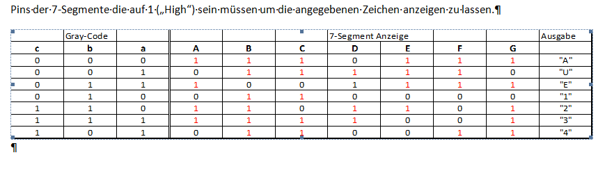

von Ingemar F. (dementius)
Georg schrieb:
> Max D. schrieb:
>> Du musst vorher den graycode in binär "umdenken"
> denken vielleicht, programmieren muss man das nicht - es genügt ja eine
> Tabelle Gray -> 7Segment.
> Georg
Soll so sein wie im Anhang dargestellt. Das ganze mit gemeinsamer
Kathode der 7-Segment Anzeige

Du baust dir erstmal eine Tabelle die für deine 8 Zustände die Werte
enthält:
uint8_t konverterTabelle[] = {
0x77 //A
0x7E //U
0x06 //1
0x79 //E
//hier noch die restlichen Codes
(größere Tabellen kann man auch in den flash legen (pgmspace.h) um Platz
im RAM zu sparen, bei 8 Einträgen lohnts aber ned)
Du kannst die dann ansprechen fast wie eine Funktion:
PORTD = konverterTabelle[PINA&0b00000111];
Wenn auf PORTD noch andere Funktionen liegen, dann musst du halt die
bits maskieren.
von fop (Gast)
Ich würde es nicht umdenken nennen. Es ist eher ein Umsortieren. Du
brauchst aber 8 Plätze im Array, nicht 7, da es einen ungültigen Zustand
gibt.
0 = 000 = A
1 = 001 = U
2 = 010 = 1
3 = 011 = E
4 = 100 = -
5 = 101 = 4
6 = 110 = 2
7 = 111 = 3
