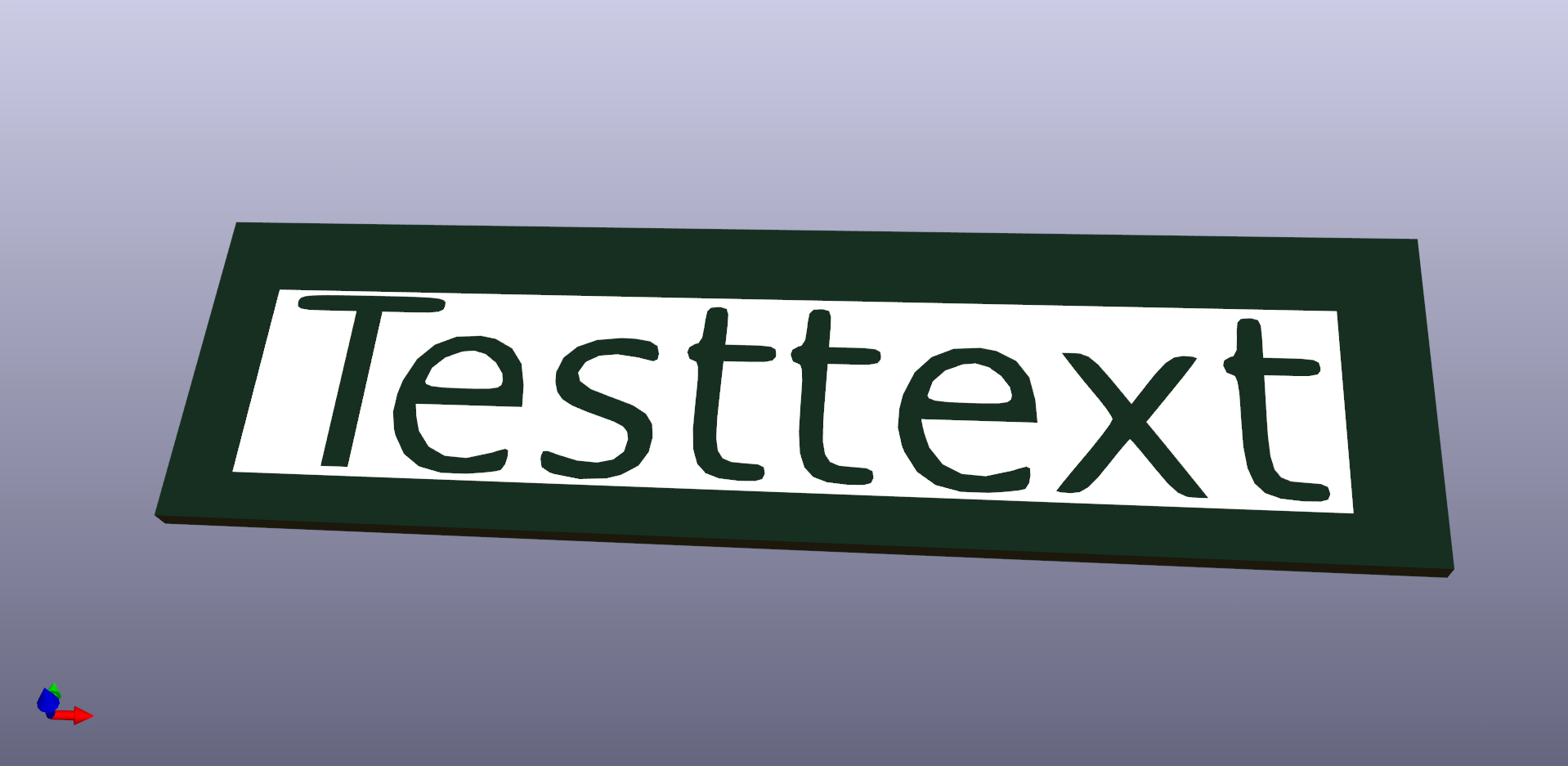

von Danish B. (danishbelal)
Geht es hier nicht um so etwas?
So habe ich es zumindest Verstanden.
Edit: Dateiendung vergessen...
Edit 2: Die abgerundeten Ecken lassen sich vermeiden, wenn man mit der
Auflösung/Pixeldichte übertreibt.
Aber insbesondere Chinesen drucken den Siebdruck nicht sooo genau.
Exactly! Danke für die Visualisierung!

von Martin S. (os_moses)
Exportiere dir den Silkscreen als SVG
Lade ihn in InkScape. https://inkscape.org/de/
Lösche alles was du nicht brauchst
Markiere den betreffenden Text oder was auch immer. --> Pfad -->  Kontur
in Pfad umwandeln (sonst macht er komische Sachen beim Differenz
erstellen)
Ziehe ein Viereck drüber. (oder eben was du als Basis fürs ausschneiden
haben willst)
Markiere alles --> Pfad --> Differenz
Exportiere das ganze als PNG
Lade es in KiCAD in den Bitmap zu Bauteil (KiCAD Button mit dem
Pixeligen grünen a)  exportiere es als .kicad_mod (negativ)
Erstelle einen neuen Footprint
Importiere die .kicad_mod datei
Freu dich.
Klingt komplizierter als es ist, wenn man es ein paarmal gemacht hat
geht es auch recht schnell.
