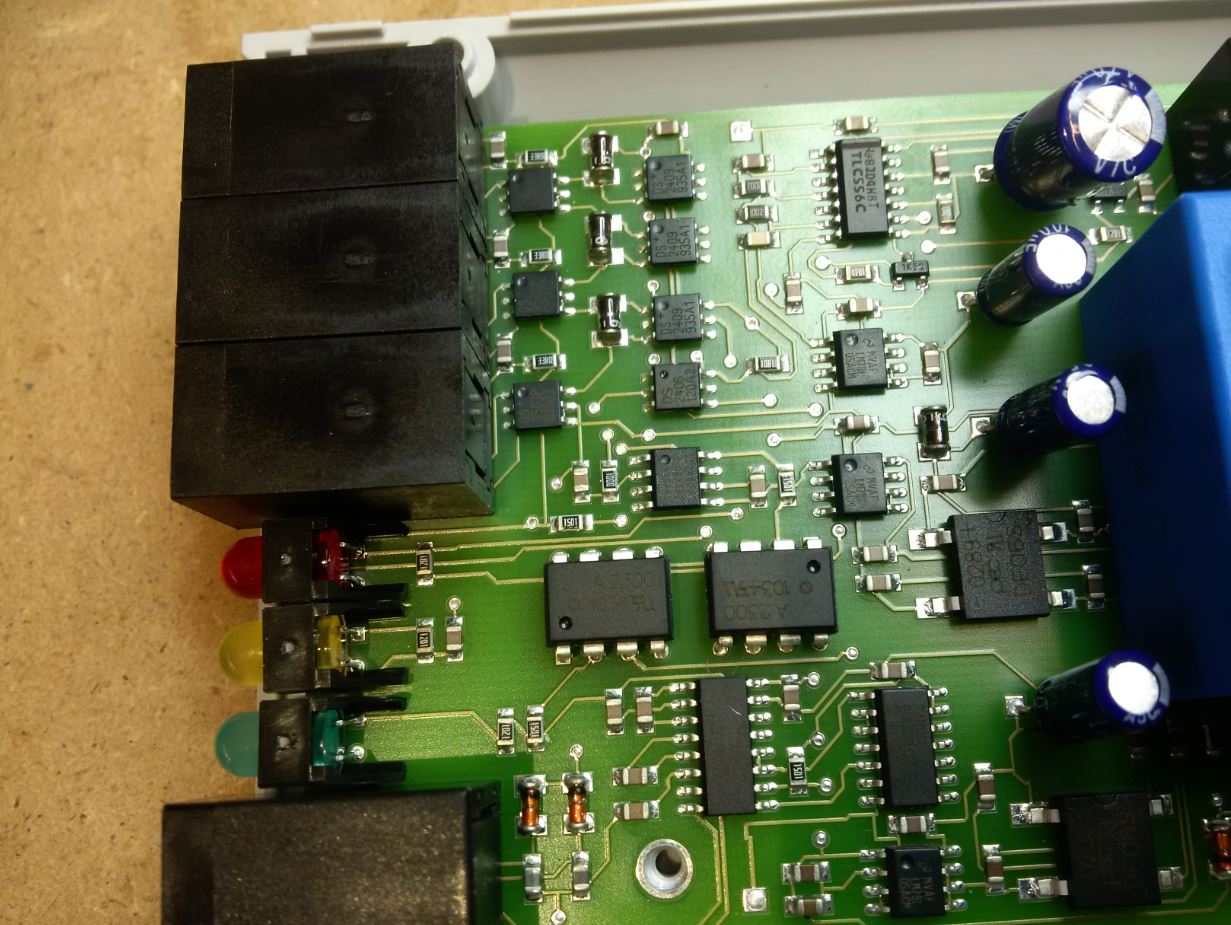

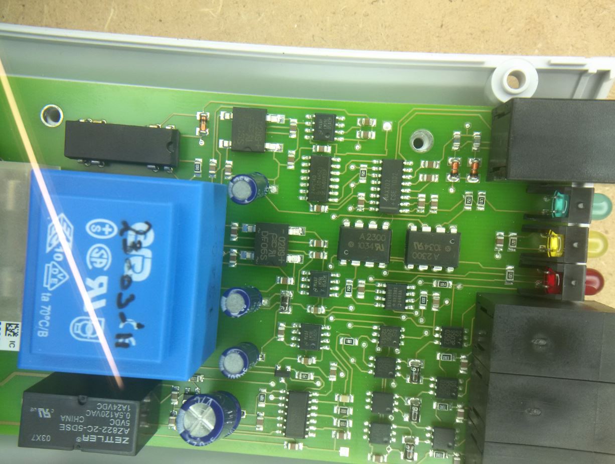

Mario K. schrieb: > Ja ich habe die Spannung der LED abgegriffen.Ansonsten liegen 5 Volt an Wo? Wogegen gemessen? Mach doch mal ein Foto und verfolge die LED-Leitungen bis zur Versorgung und/oder zum ansteuernden Signal.
Mario K. schrieb: > Hier mal zwei Fotos vom Gerät X (die Rote LED) Miss mal die Spannung über dem Widerstand bei der roten LED im ein- und ausgeschalteten Zustand. Und miss bei stromlosem Gerät auch mal den Widerstand selber, hat der 1,2kOhm? Mario K. schrieb: > Hier sieht man wo die Rote LED dranhängen müsste. Da solltest du das "Gerät x" aber nochmal genauer untersuchen, denn an widerstand un LED hängt offenbar noch zusätzlich was dran. Aber prizipiell dürfte reichen, den Vorwiderstand auszulöten, die OK-LED ans eine Pad und als neuen Vorwiderstand 680 in Reihe dazu hin zum anderen Pad. BTW: nimm einen OK mit hohem Stromübertragungsfaktor CTR, weil die LED nur 3mA abbekommt.

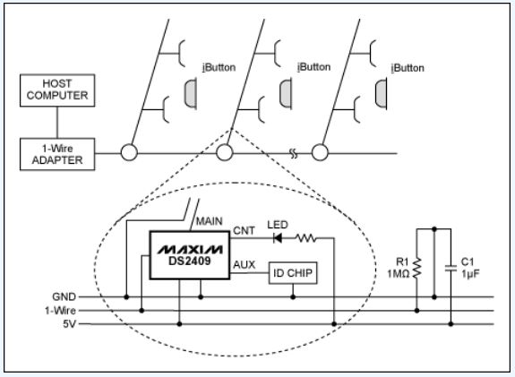

Mario K. schrieb: > Hier sieht man wo die Rote LED dranhängen müsste. Laut Datenblatt schaltet der Ausgang CNT die Katode gegen GND. Die Anode ist über den Vorwiderstand mit +5V verbunden.

Lothar M. schrieb: > Aber prizipiell dürfte reichen, den Vorwiderstand auszulöten, die OK-LED > ans eine Pad und als neuen Vorwiderstand 680 in Reihe dazu hin zum > anderen Pad. Da wohl einfach die Kathode gegen Masse geschaltet wird: Man könnte auch die Led des Optokopplers an die Kathode der Led und über einen eigenen Vorwiderstand an die 5V des Geräts hängen. Dann müsste man den Vorwiderstand auf der Platine nicht auslöten würde also weniger ins Gerät eingreifen. Die 2-4 mA mehr sollte der Schalttransistor in dem IC verkraften.

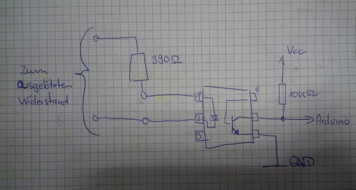

Ja. Aber ich hatte nicht umsonst was von 680 Ohm erwähnt. Diesen Wert hatte ich berechnet, nicht geraten... Aber so gehts auch, nur wird deine LED jetzt eben ein wenig heller leuchten. Und wenn du den Pullup des uC aktivierst, dann kannst du dir den 10k Widerstand sparen.
Bearbeitet durch Moderator
Ja du hast recht 680 sollten es sein und PULLUP wird aktiviert. :-) Soich danke dir und den anderen.

Harald W. schrieb: > Nein. Die rote LED wird allerdings so dunkel, das Du sie nicht > mehr leuchten siehst, wenn Du den Eingang Deines OK parallel > schaltest. Das ist ein Missverständnis. Lothar hatte gesagt in Reihe. Die Reihenschaltung aus IR Led und Vorwiderstand ersetzt quasi den derzeitigen Vorwiderstand.
Hi, so habe ich das auch verstanden und denke mal auch gezeichnet. Danke Mario
