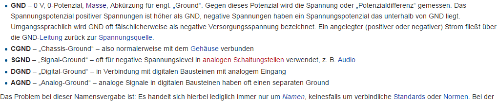

Stefan U. schrieb: > Ich habe in der Ausbildung gelernt, dass man als GND Symbol in > Schaltplänen ein auf dem Kopf stehendes T mit einem fetten Querbalken > verwendet. > > Kicad verwendet jedoch ein Dreieck. > > Ist das von mir gelernte Symbol veraltet? Oder ist das Symbol von Kicad > eventuell gar falsch? Ground kan in verschiedener Bedeutung gebraucht werden, entweder als Gehäusemasse oder eben auch als Groundfläche auf einem PCB. Die beiden sollte man nich direkt mitainender verbinden, deshalb macht die Verwendung verschiedener Symbole Sinn.
C. A. Rotwang schrieb: > Die beiden > sollte man nich direkt mitainender verbinden, Warum? Du hast vergessen, das zu erläutern.
Luca E. schrieb: > Es ist eher die URL-Erkennung der Forensoftware, die die schließende > Klammer nicht erkennt. Genau so ist es. Und beim zweiten Mal mit zuerst löschen, wieder ergänzen der Klammer + Leerzeichen danach ... bringt auch nix. Gerhard schrieb: > C. A. Rotwang schrieb: >> Die beiden >> sollte man nich direkt mitainender verbinden, > > Warum? Du hast vergessen, das zu erläutern. Siehe Anhang. Nicht erschöpfend, aber ein bißchen erklärt.
Homo Habilis schrieb: > Siehe Anhang. Nicht erschöpfend, aber ein bißchen erklärt. Nö, da sind nur die verschiedenen GND-Arten erläutert. Kein Wort davon, daß man GND nicht mit dem Gehäuse verbinden darf.
Und nur um das geht es mir. Daß es verschiedene GND-Arten gibt, ist mir auch klar. Und daß man die unterschiedlich bezeichnen kann, wenn sie nicht miteinander verbunden sind, ergibt auch Sinn.
