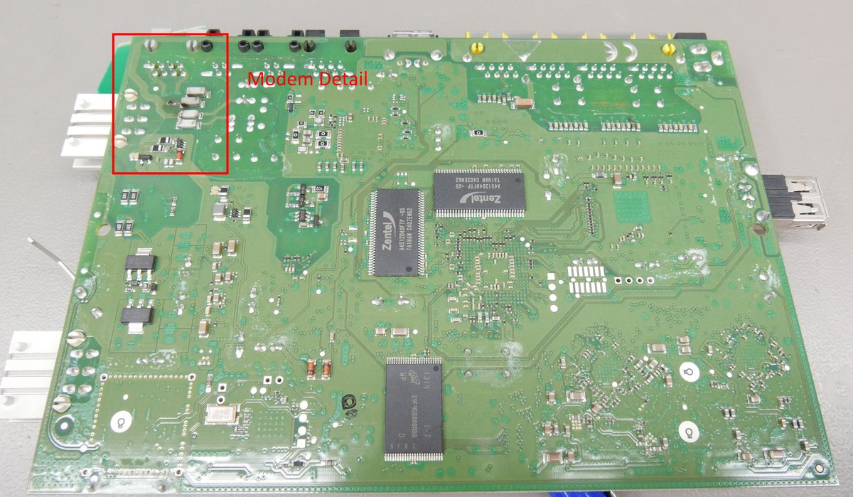

Von einem Bekannten habe ich eine defekte Fritzbox 7390 bekommen.
Wahrscheinlich hat eine Überspannung / Blitz die Box zerstört. Drei
defekte Bauteile habe ich gefunden, ob die Box danach wieder läuft wird
sich zeigen müssen.

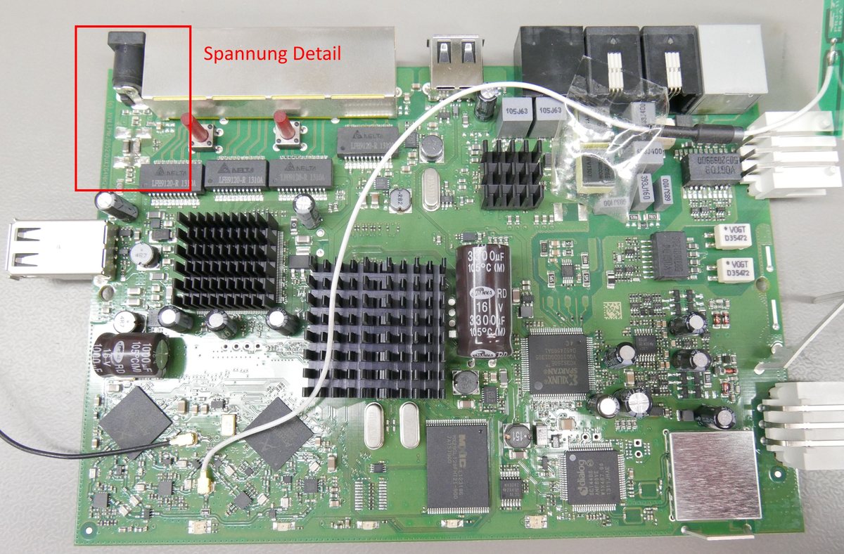

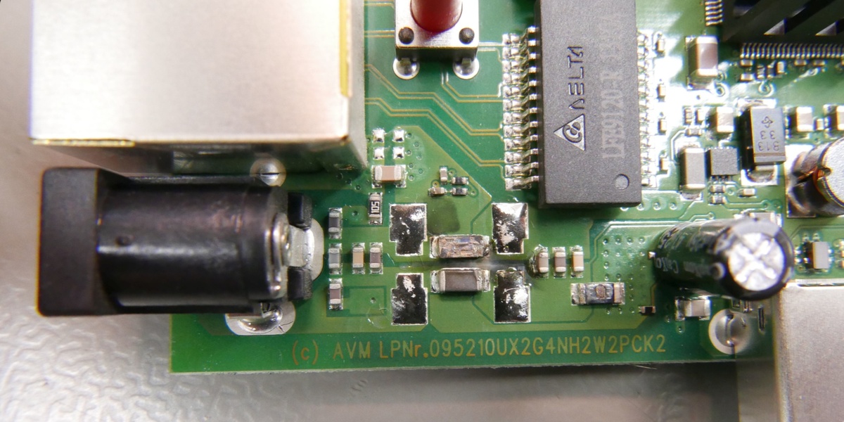

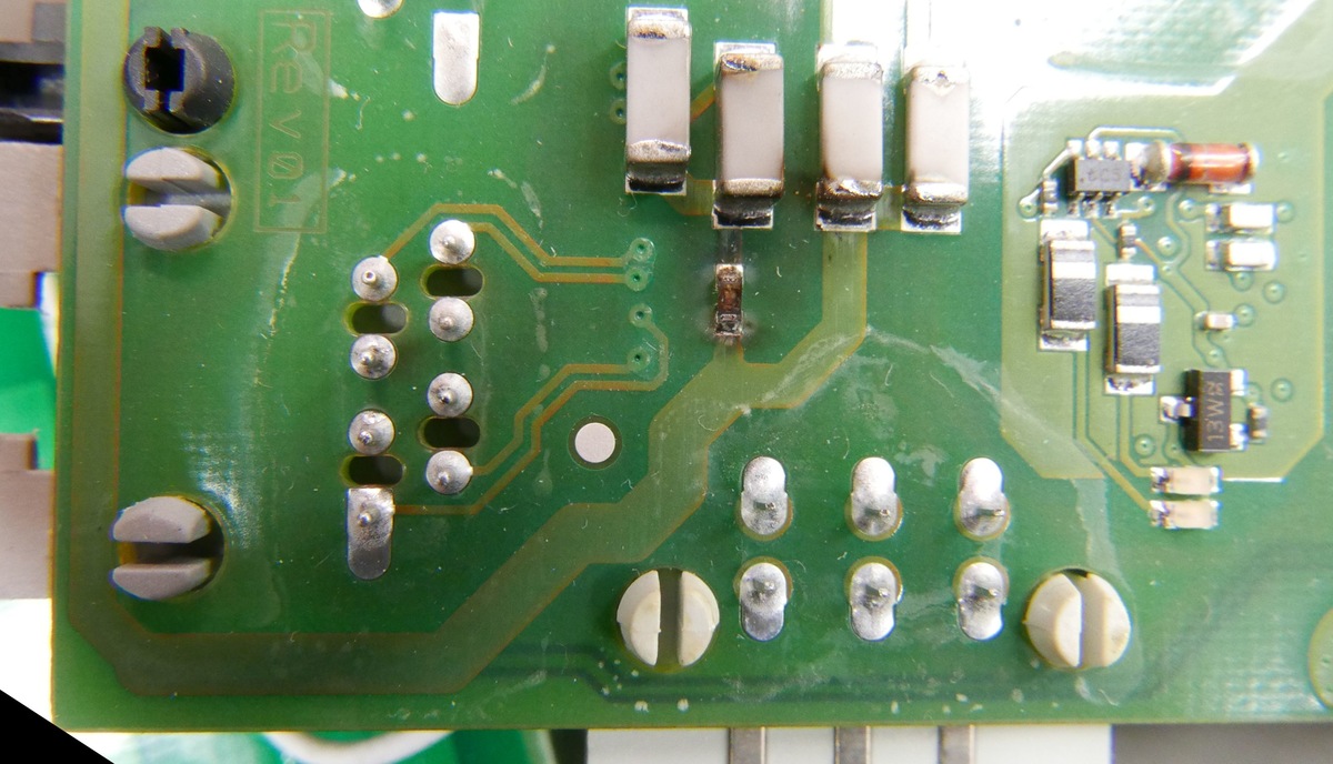

2 Bauteile habe ich anhand einer intakten 7390 identifizieren können:
-100 Ohm Widerstand am DSL Eingang auf dem Bottom-Layer (Bauform 0603)
-33 mOhm Widerstand (1206) Spannungseingang in der GND-Verbindung, ich
vermute zur Strommessung
-2 unbeschrifte 1206 Bauteile jeweils in Reihe direkt hinterm Eingang (+
und GND). Ich vermute Spulen um die Spannung des Schaltnetzteils zu
glätten.
Hat jemand zufällig Werte dazu?
Die defekte Spule? kann ich erstmal überbrücken, dauerhaft würde ich sie
gerne ersetzen.
Vielen Dank!
Paul
edit: Das erste Bild ist leider doppelt, ich habe aber keine Möglichkeit
gefunden es zu löschen
von Jim M. (turboj)
Ich würde an der seriellen Konsole - siehe
http://www.wehavemorefun.de/fritzbox/Serielle_Konsole - mal nachschauen
ob der DSL Chip noch ansprechbar ist.
Meistens ist der nämlich ebenfalls in die ewigen Jagtgründe gegangen,
und als BGA für Normalsterbliche nicht ersetzbar.

von Paul H. (drahtesel)
Stefan U. schrieb:
> Für micht schaut das eher aus, als habe jemand ein falsches Netzteil
> angeschlossen.
Dann wäre der GND am DSL-Anschluss nicht aufgeraucht...
Bevor ich den Spannungseingang nicht repariert habe, geht leider
überhaupt nichts.
Außerdem habe ich nur Interesse an der Funktion als Access Point. Der
DSL Anteil darf gerne defekt sein.
