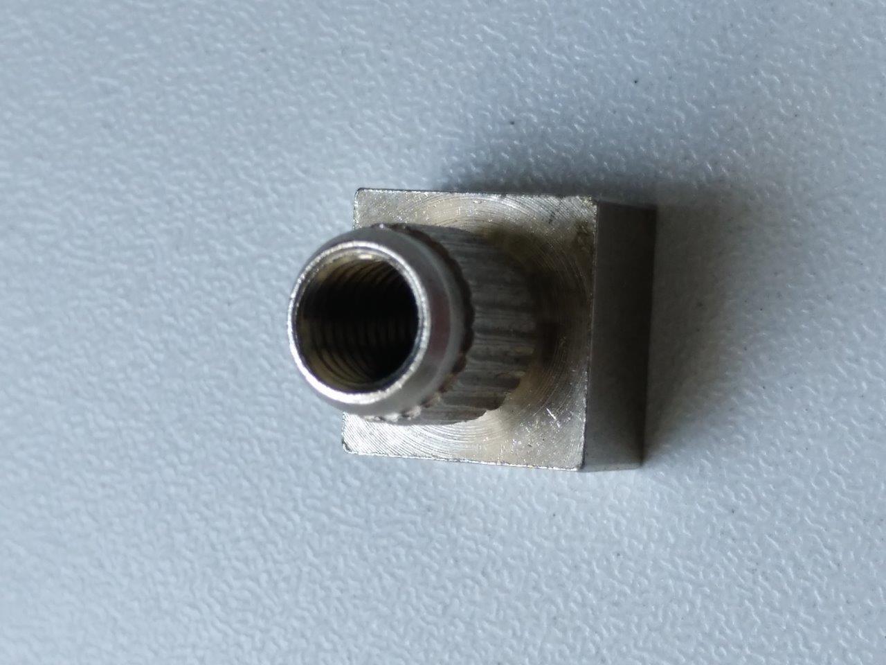

Hallo, ich suche so eine Durchführung um Erde ins Gehäuseinnere zu bringen. Das Teil gibt es zb. bei Alukästen der Industrie als Erdanschluß. Ich habe schon etliche Begriffe die dazu passen probiert, aber ich finde es nicht in irgendeinem Shop. Kann mir da jemand weiter helfen? Gruß Anselm

Anselm 6. schrieb: > Ich habe schon etliche Begriffe die dazu passen probiert Das ist eine normale "Einpressmutter" mit einer etwas seltsamen Bauform. https://www.google.de/search?q=Einpressmutter

Genau - wobei dieses Modell hier dem auf dem Bild des TO schon recht ähnlich ist: https://www.tecparts.com/erntetechnik/getreide-und-bodenfruechte/maehdrescher/schumacher/messerverbindungen/schumacher-einpressmutter-m-6-x-10-mm-f-p343516/schumacher-einpressmutter-m-6-x-10-mm-f-306144
Ja, jedoch mit einem 10x10mm Klotz anstatt Sechskant. Manche haben hier sogar noch das Schutzerdesymbol aufgeprägt. Darauf kommt ein "Klemmbügel Din C10". Ich such dann mal weiter... Richtung Einpressbefestigung Anselm
Anselm 6. schrieb: > ich suche so eine Durchführung um Erde ins Gehäuseinnere zu bringen. > Das Teil gibt es zb. bei Alukästen der Industrie als Erdanschluß. Wozu eine Durchführung, wenn eine eine Schraube mit Zahnscheiben, Beilagscheiben und Kontermutter am Metallgehäuse auch reicht, um einen Erdanschluss mit Ringöse anzubringen? Oder benötigst Du wirklich eine Durchführung, um eine Erdleitung im Inneren anzuschließen? Wenn Ja, dann wäre ja eine normale Verschraubung mit Zwiebelringen geeignet...
Aussen soll ein Erdungskabel angeklemmt werden und innen muss ich es weiter leiten. Leider habe ich ein Polyestergehäuse. Gruß Anselm
Anselm 6. schrieb: > Aussen soll ein Erdungskabel angeklemmt werden und innen muss ich es > weiter leiten. > Leider habe ich ein Polyestergehäuse. Wie soll man das jetzt verstehen? Ich denke, Du meinst doch eine Verschraubung mit Zugentlastung...
