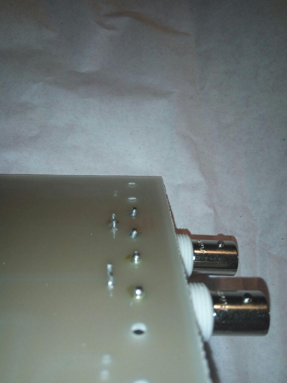

Guten Tag , Ich habe eine Platine vor mir liegen , die an beiden Enden 50 Ohm BNC- Buchsen besitzt , die beide für die Leiterplattemontage gedacht sind. Beide Buchsen sind durch eine Leiterbahn miteinander verbunden . Eine extrem triviale Schaltung also. Wenn ich vorne nen Sinus reinschicke, kriege ich hinten nur leider keinen raus . Ich messe nur HF Rauschen hinten. Wenn ich die beiden Seelen der Buchsen mit nem Draht mit einander verbinde , funktioniert alles prima (gnd der Buchse liegt auf gnd der Platine ) Irgendwie scheint nichts über die Leiterbahn zu laufen. Da die Platine professionell gefertigt ist , Schliesse ich Mal aus, dass die Leiterbahn irgendeinen Fehler aufweist . Die ganze Platine ist dafür ja zu simpel. Ich denke dass über die Seele der Buchse nichts über die Leiterbahn läuft. Gibt es irwas , was ich beim Löten der BNC Buchse nicht beachtet hab? Sollte doch nur durchstecken und anlöten sein^^. BNC- Buchse : www.mercateo.com/p/2805-5227161(2d)1/Buchse_BNC_weiblich_mit_90_Winkel_5 0_THT_fuer_Frontplatten.html?redirectedFrom=2805-5227161-1 Danke schon Mal im voraus

Zeig mal ein Bild der Platine, auf dem man auch die Lötstellen erkennen kann. Daß die beiden dicken Metallstifte nur der mechanischen Fixierung dienen und nicht der Masse- resp. Außenkontakt der BNC-Buchse sind, ist Dir klar?

Blackacid schrieb: > Aber trotzdem kommt hinten nur Murks raus , vlt hab ich beim löten irwas > nicht beachtet, was aber beim löten von BNC beachtet werden muss . Das kann nur ein Haarriss oder eine kalte Lötstelle sein. Rufus Τ. F. schrieb: > Zeig mal ein Bild der Platine, auf dem man auch die Lötstellen erkennen > kann. Das meine ich auch.
Rufus Τ. F. schrieb: > Zeig mal ein Bild der Platine, auf dem man auch die Lötstellen erkennen > kann. > > Daß die beiden dicken Metallstifte nur der mechanischen Fixierung dienen > und nicht der Masse- resp. Außenkontakt der BNC-Buchse sind, ist Dir > klar? Ja das weiß ich . Wäre da nen lötfehler drin , denke ich hatte ich das Gebilde ja nicht funktioniert , nachdem ich die Innenleiter der Buchsen mit nem Draht miteinander verbunden hab.

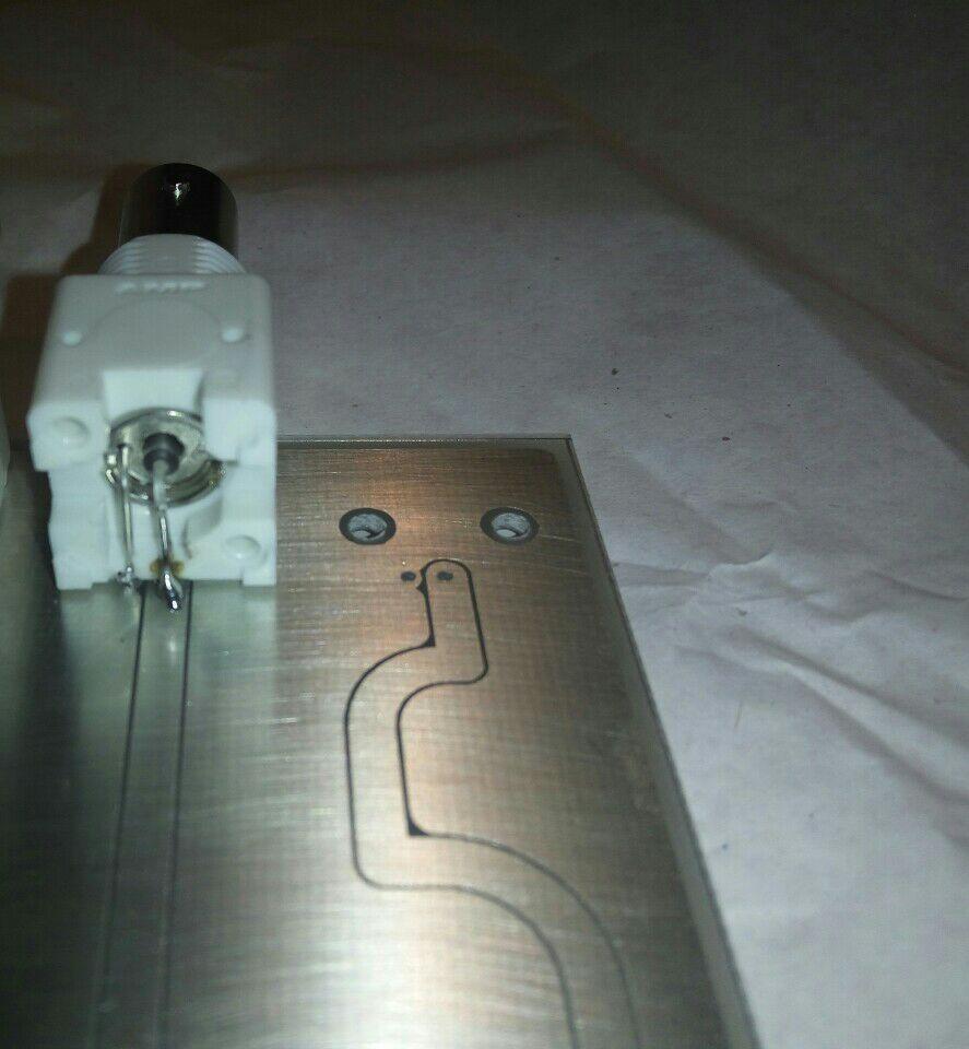

Das sieht sehr, sehr schlecht gelötet aus, insbesondere der linke Kontakt ist mies. Warum bestückst Du die Buchsen ausgerechnet auf der Kupferseite der Platine? Und welchen Sinn hat es, auf der kupferfreien Seite der Platine mit dem Lötkolben herumzuhantieren?
Rufus Τ. F. schrieb: > Das sieht sehr, sehr schlecht gelötet aus, insbesondere der linke > Kontakt ist mies. Da hat wohl die Lötkolbenleistung, die Löttemperatur oder die Lötdauer nicht gereicht, die Massefläche genügend zu erwärmen. Oder die Lötspitze ist zu dünn. So eine Kupferfläche "zieht" viel Energie weg!
Rufus Τ. F. schrieb: > Warum bestückst Du die Buchsen ausgerechnet auf der Kupferseite der > Platine? Weil das der Konstrukteur der Platine in seiner Weisheit so vorgesehen hat, sonst würde nämlich der Stecker garnicht reinpassen. Mach dir eine Zeichnung nach dem Datenblatt. Georg
Das ganze Layout und auch die Lötstellen sind doch grober Murks. Bei einer nicht durchkontaktierten Leiterplatte gehören die Leiterbahnen nach Möglichkeit auf die Unterseite, die Haltestifte dürfen natürlich im Layout nicht ausgespart werden, sondern müssen ebenfalls mit der Leiterplatte verlötet werden, und die derzeitigen Lotklumpen kann man wirklich nicht als mechanisch und elektrisch stabile Verbindungen ansehen. Die vorhandenen Leiterplatten lassen sich eventuell noch retten, indem man noch Löcher für die Massekontakte händisch nachbohrt und die Buchsen auf die andere Seite setzt. Für die mechanisch sichere Befestigung der Haltestifte sollten die Kupferaussparungen ggf. mit einer quer angelöteten Draht überbrückt werden. Wichtig ist vor allem ein hinreichend leistungsstarker Lötkolben mit einer möglichst breiten Lötspitze. Wenn es damit nicht gelingen sollte, das Lot auf der Massefläche zum Verlaufen zu bringen, solltest Du die Leiterplatte vor dem Löten mit einer Heißluftpistole o.ä. auf z.B. 100°C vorwärmen. Hierbei musst Du natürlich darauf achten, die Isolierkörper der Buchsen nicht anzuschmelzen.
hmm, ich sehe den murks jetzt auch. ich bohre am besten seitlich noch ein Loch, damit ich die Buchse von unten anbringen kann. Aus Fehlern lernt man :D. Danke für Tipps von allen

Mampf F. schrieb: > Blackacid schrieb: >> Beide Buchsen sind durch eine Leiterbahn miteinander verbunden . > > Das ist der Fehler? Für 2 Buchsen benötigt man 2 Leiterbahnen! Zwei Leiterbahnen hat er, aber er hat nur den Innenleiter davon wirklich angelötet.
