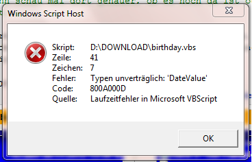

ich habe seit jahren angehängtes *.vbs script in windows xp sp3 laufen - welches mir die anstehenden geburtstage 5 tage vorher beginnend anzeigt. das funktioniert seit einigen tagen nicht mehr...warum... ist es vielleicht einen update des system zum opfer gefallen??? das *.vbs script habe ich im autostartfenster drinnen, es wird beim start vom betriebssystem abgearbeitet. kann jemand helfen??? das script arbeitet dabei eine *.ini ab. hier mal ein auschnitt davon... 08.01.1956 OTTMAR KÖHN 16.01.1984 FRITZ NÜNDEL 16.01.1986 FRANZISKA LEONHARDT 18.01.1946 JÜRGEN BARTSCHIES 18.01.1962 UWE LEONHARDT 18.01.1978 MANUELA NÜNDEL 18.01.1943 INGRID JAHN 20.01.1953 +HELMUT WERNER

oszi40 schrieb: > Ulrich S. schrieb: >> im autostartfenster drinnen > > Dann schau mal dort genauer, ob es noch da ist oder keine Rechte mehr > hat. die rechte sind o.k. und eintrag ist auch noch da. auf dem bildschirm erscheint folgende meckermeldung - siehe bild ...nicht vom dateinamen verwirren lassen...

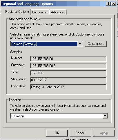

Ulrich S. schrieb: > die rechte sind o.k. und eintrag ist auch noch da. > auf dem bildschirm erscheint folgende meckermeldung - siehe bild kannst sein das du bei dir in den Ländereinstellungen das Datumsformat geändert hast?
Muss an Einstellungen liegen. Bei mit funktioniert das Script Die Fehlermeldung deutet darauf hin, dass der Datumsstring nicht ordentlich zerlegt wird.
Bearbeitet durch User

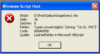

Beim am 16.1. geborenen Fri(tz?) fehlt auch nicht das Geburtsjahr? Ansonsten lösche die Zeile mal raus und schau, ob sich die Fehlermeldung ändert.
Jan H. schrieb: > Beim am 16.1. geborenen Fri(tz?) fehlt auch nicht das Geburtsjahr? > Ansonsten lösche die Zeile mal raus und schau, ob sich die Fehlermeldung > ändert. fritz entfernt... an der ausführung hat sich nichts geändert nur die mecker (bild) sieht etwas anders aus. die ländereinstellung - datum im system ist unverändert.
Auch hier läuft alles, habe hier englisches XP SP3, allerdings mit deutschen Datums- und Zeitformaten.

ich hab's nach etlichen versuchen rausgefunden... ...im system die vbscript.dll die version 5.8.6001.23892 ist - auf der cd hat das teil die version 5.6.0.8820... es sind nicht verschiedenen varianten der v*.dll... sondern in meiner *.ini war ein datum auf dem 29.02.2016 notiert - dies konnte das script nicht auflösen. gottseidank geht's nun wieder. hatte mich so an die gedächtnisstütze gewöhnt.
Ulrich S. schrieb: > datum auf dem 29.02.2016 notiert Selbst eingebaute Fehler sind die schönsten. :-)
