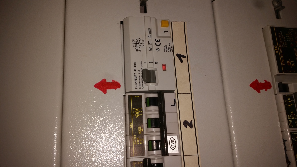

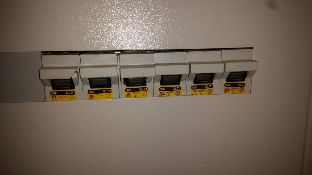

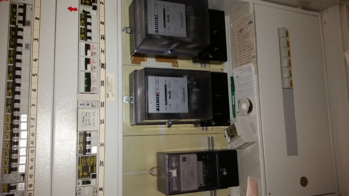

Vielen Dank euch allen ! Das geht ja echt schnell ;) @Sven: Wo sehe ich wie mein Haus abgesichert ist ? Es gibt keinen Durchlauferhitzer. Beide Drehstromzähler sind meine. Ich denke einer ist für die Küche und der andere für die Garage. Zum Anlauf verwendet er eine Stern Dreieck Schaltung ! Also dürfte das kein Problem sein bei 32 A. @Matthias: Ja er schafft 3500l/min. Das ist natürlich viel zu viel aber er kostet nicht mehr wie ein schlechter günstiger Kompressor und da er dann immer nur ca 30S läuft und dann wieder 2min Pause macht bei vollem Betrieb denke ich das er viel besser hält. Also ist der Verschleiß minimal und es ist nicht durchgehend so laut in der Garage. Platzprobleme habe ich keine xD

Wenn das auf dem 2ten Bild die Zählervorsicherungen sind ist dein Stromanschluss zu schwach und du brauchst einen stärkeren..die Dinger haben gerade mal 32A für deine gesamte Wohnung...kauf dir lieber einen kleineren Kompressor...das ewige an/aus tut dem auch nicht gut
Wenn das Ding 22kW braucht, dann wird der Anlaufstrom "etwas" höher werden. Wahrscheinlich ist es wirtschaftlicher einen passenden Kompressor für die Garage zu kaufen als ein neues Kabel bis ins Haus zu legen. Marcel K. schrieb: > Ja er schafft 3500l/min. Dann braucht man auch die passenden Druckbehälter zur Speicherung. http://www.idealo.de/preisvergleich/Liste/4867138/kompressor-100l.html
Aber ist die Hauptsicherung mit 32 A nicht träger als ein 32A TypC Überlastschutz sodass ich das betreiben kann ? Ich denke auch dass das Kompressoraggregat sicher nicht genau 22KW Antriebsleistung braucht sondern einige KW weniger. Somit müsste der Motor auch weniger brauchen als 22KW oder nicht ? Mit Stern Dreieck sollte der Anlaufstrom doch weit unter 20KW sein oder nicht ?
