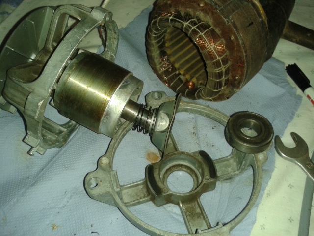

Habe die Problemstellung, dass der abgebildete Motor (1x230V, 3.8A)
einer ProMac Ständerbohrmaschine drehzahlgeregelt werden soll.
Es scheint so, dass ich nicht an die dritte Phase im Motor ran komme
(oder doch?).
Habe bei einem Chinesen einen günstigen 230V 0.75kW FU für
Einphasenmotoren gesehn (siehe Bild).
Was denkt ihr, könnte das hinhauen?

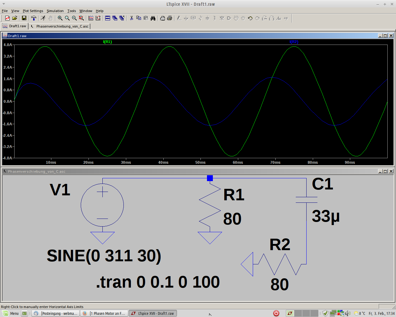

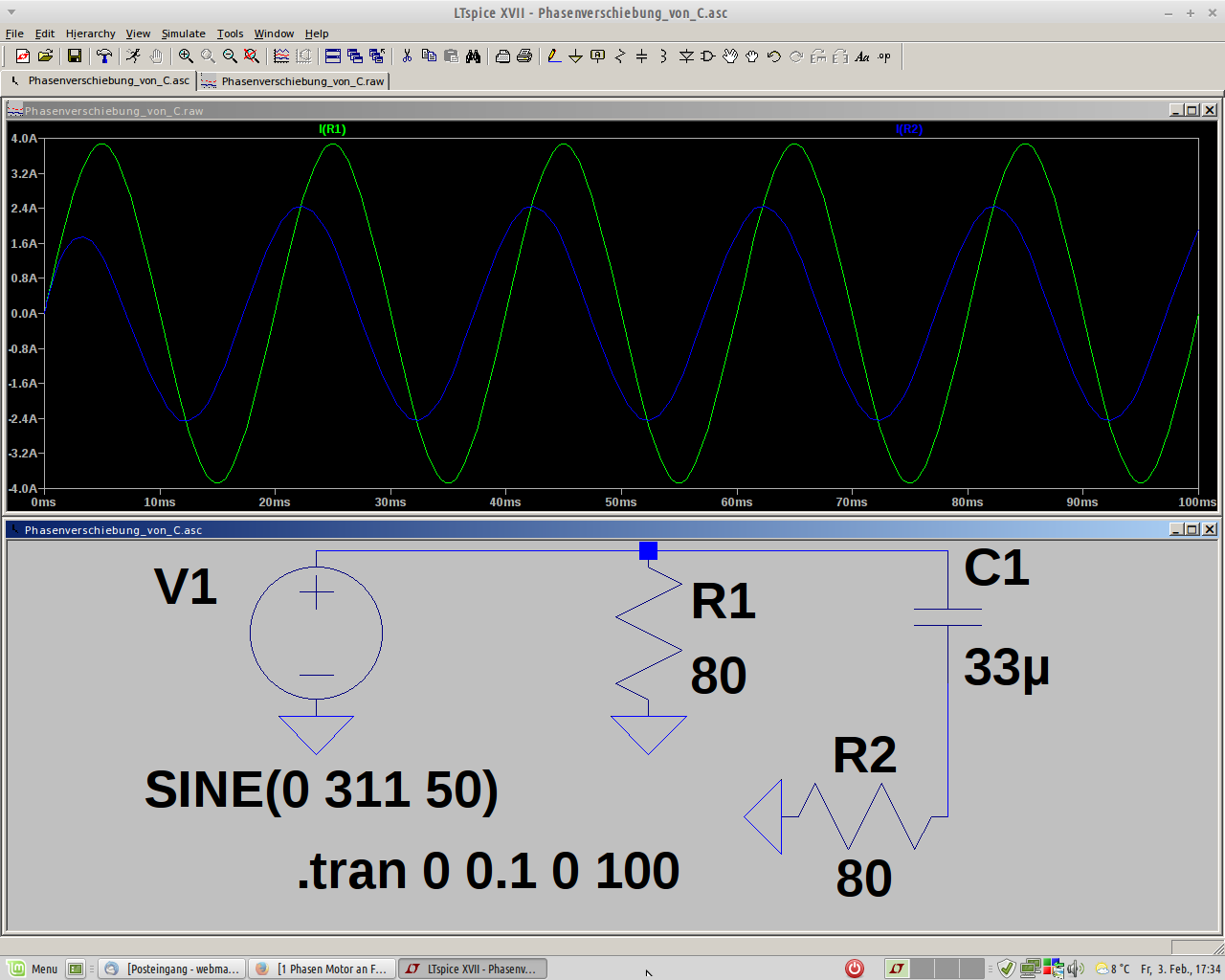

von Spicer L. (Firma: www.ltspiceusers.ch) (treki) Flattr this

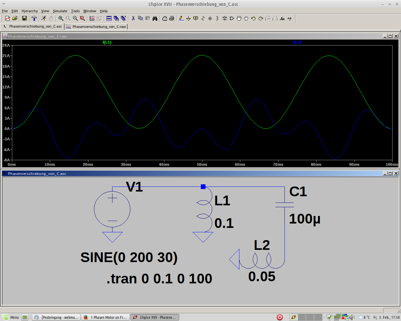

Diese Phasenverschiebung zeigt mir LTspice mit 30 und 50Hz.
Ist immer 90°

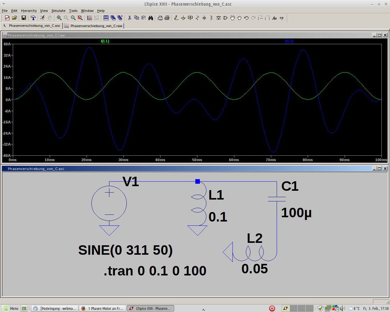

von npn (Gast)
> Ist immer 90°
Du hast nur ohmsche Widerstände drin! In Wirklichkeit hast du aber einen
Motor dranhängen.
Bau mal die zwei Motorwicklungen mit ein. Die verhalten sich
frequenzabhängig. Anders als ein ohmscher Widerstand...
Wieviel Henri soll ich nehmen?
von npn (Gast)
So viel, wie der Motor auch hat. Die Wicklungen werden vermutlich
verschieden sein. Also musst du beide getrennt messen.
Möchte nur einen ungefähren Erfahrungswert.
Ich weiss doch nicht, wieviel H die Wicklungen im Motor haben :D
Edit:
Ok, überredet. Werde C entfernen und U anschliessen.

von B. P. (skorpionx)
Für drehendes magnetisches Feld braucht man:
1. Verschiebung (mechanisch...) von Spulen am Umfang von Motorstator.
2. Verschiebung von Phasen von Spannungsversorgung für Spulen.
So einphasiger Motor hat zwei Spulen. Eine Spule wird direkt vom Netz
versorgt und die zweite durch Kondensator. Wie Groß sollte die die
optimale Phasen Verschiebung (ohne Kondensator!) zwischen beiden
Spannungen sein? 120 Grad von normalen Frequenzumrichter für
Drehstrommotoren wäre bestimmt nicht optimal...
von Harald W. (wilhelms)
Oder durch den Anschluss für die Hilfsphase am FU. Den Kondensator
braucht man dann nicht mehr.

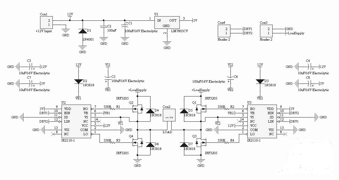

Mit zwei solchen Schaltungen (für jede Spule eine solche Schaltung)
möchte so meinen Motor steuern.
Matthias S. schrieb:
> Wenn ich einen passenden Motor hier habe und etwas Zeit, werde ich mal
> meinen FU so programmieren, das diese Option in Zukunft zur Verfügung
> steht.
Deine Schaltung für Drehstrommotor habe ich schon nachgebaut. Es wäre
interessant wenn du nur deine Software auch für einphasigen Motor
umschreiben könntest. Hardware  etwas wie oben. Eingesteuert durch
Optokoppler (deine Schaltung). Pro Spule würde man 4
Leistungstransistoren brauchen

Guter Einwand. Danke für den Tipp. Da ich ein totaler Messie bin, habe
ich natürlich auch einen Rasenmähermotor im Keller. Mein Motor besaß
eine Bremse, die ich erst ausbauen musste.

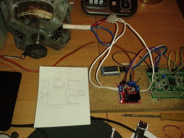

Ich habe ihn mal durchgemessen und mache mir nun Gedanken, wie ich ihn
optimal ansteuere. Ich fand eine L298 basierende Brücke und möchte
versuche, den Motor ein bisschen drehen zulassen. Das gelang mir gestern
Abend aber nicht mehr. Ein bisschen zuckte er aber schon. Eine größere
Brücke muss her.

Ich habe einen kleinen Drehstrommotor gefunden und auch den Fehler in
der Signalerzeugung. Nun dreht er sich. Hier ist meine aktuelle ISR, die
die Signalerzeugung kontrolliert. new_velocity gibt von Außerhalb die
neue Geschwindigkeit vor und die ISR nähert sich ihr mit vorgegebener
maximaler Beschleunigung.
void SysTick_Handler(void)
  static uint16_t tick = 0;
  static float winkel = 0.0;
  float vf, vf1, vf2;
  uint16_t pwm[3];
  float max_inc_arc = AMAX / ((float) LOOPSPEEDHZ);
  static float current_velocity = 0.0f;
  GPIOC->ODR |= (1 << 0);
  tick++;
  /* limit to maximal acceleration */

Im Moment sieht mir das aber nach normalem Drehstrom aus, den
Kondensatormotor kompilierst du nicht mit.
Wenn du das mal machst, solltest du auch hier alle drei Endstufe
bestromen, denn auch der Kondensatormotor braucht ja erstmal
Wechselspannung an der Hauptspule (2 Endstufen) und dann die um 90°
verschobene Hilfsspannung mit der dritten Endstufe.
von Silvio K. (exh)
Da hast du recht, aber wenn das #define auf 0 gesetzt wird, dann ändern
sich die Phasen und Amplituden.
Im Code oben, werden alle 3 Stufen bestromt, in beiden Fällen. Der
"Nullleiter" des Kondensatormotors auch (pwm[2]). Er wurde auf halber
Spannung gehalten. Das ist aber ungünstig, da diese Konstante den
Spannungsbereich einschränkt. Das habe ich geändert und nun dreht sich
auch der Rasenmähermotor ;-)
Von ST gibt es ein Endstufen-Evalboard mit Schaltplan:
http://www.st.com/content/ccc/resource/technical/document/data_brief/b8/06/ec/64/cd/97/48/e3/DM00141537.pdf/files/DM00141537.pdf/jcr:content/translations/en.DM00141537.pdf
Ich werde mich an dieses Design halten. Als Bremswiderstand werde ich
ein Heizelement aus einem alten Toaster oder Wasserkocher nehmen ;-)

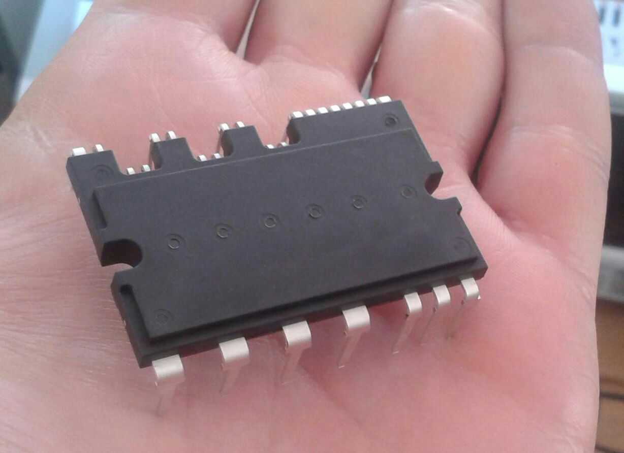

Ich fange auch gerade mit dem Design eines FUs an und werde ein
IGBT-Modul verwenden. Wahrscheinlich den FSBF15CH60BT (15 Euro bei RS),
zumindest aus dieser Serie. Da sind die Treiber schon drin und der
Beschaltungsaufwand reduziert sich erheblich gegenüber einem diskreten
Aufbau. Ich bin gespannt, wann sich etwas mit Drehmoment dreht und wie
oft es bis dahin knallt.

Auch der Kondensator-Motor braucht alle 3 Potentiale (2 Phasen), sonst
ist der Motor unglücklich. Nur mit einer Phase bzw. 2 Kabeln kann man
kein Drehfeld erzeugen. Der Kondensator würde in diesem Fall das
fehlende Signal erzeugen und man hat dann 2 Phasen an 3 Klemmen.
Siehe Animation, die ich oben eingestellt habe. Das dritte Potential ist
in dieser Animation zwar Null, aber total wichtig und mit dem Motor
verbunden.

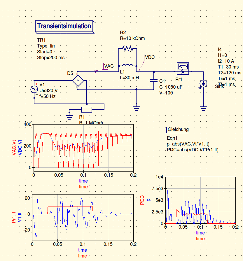

von Silvio K. (exh)
> ist es ein Bürsten DC Motor
So wird es sicher sein :-|
Homo Habilis schrieb:
> Bist Du schon weiter mit der PFC
Ja, mein grober Plan anbei. Die Zwischenkreisspannung schwangt je nach
Belastung zwischen 320 (Leerlauf) und 200V (konstant 10A). Mit einer
konstanten Last rechne ich nicht. Mit 0-10A geht es also gegen 2 kW. Ich
möchte für erste Experimente einen aufgesägten Mikrowellentrafo als
Drossel nehmen. Nach Preisen für besagte Drossel habe ich mich noch
nicht umgesehen. Wenn ich mich recht entsinne, hat die Primärwicklung
ca. 30 mH, wenn der Kern offen liegt. Ist doch ein guter Anfang.
> Begrenzt durch ihre Induktivität auch den max. Strom.
Ich möchte die Drossel zwischen Gleichrichter und Last klemmen. Dann
kann der DC-Anteil ungehindert fließen. Es wird DC-mäßig nichts
begrenzt.
> Hast Du (bei dem einen Projekt / immer
> hinter Deinem Gleichrichter, den man ja für
> verschiedenes...) völlig/weitgehend konstante Last?
> Man kann noch anders mit Drossel/n.
Ich verstehe dich da nicht ganz...
von Homo Habilis (Gast)
30mH wären bis in den sehr niedrigen einstelligen Bereich als
Oberwellen-Filter brauchbar. Der MW-Trafo ist evtl. eine gute Wahl. Wenn
er auch für 2kW oder mehr gedacht war, ziemlich gut.
> begrenzt.
Auf die AC-Seite, vor den GR, platziert, sind die Verzerrungen nur
marginal größer - das ist nahezu äquivalent. Daß eine DC-Drossel bei
gleicher Filterwirkung größer wird, weil sie auch einen Luftspalt
braucht, ist hier scheinbar weniger ein Problem (MW-Trafo für beides
groß genug), einer AC-Drossel aber muß (hier ganz sicher nicht) kein
Luftspalt beigefügt werden.
Vor allem spart man sich Einschwingvorgänge etc.
http://sound.whsites.net/lamps/pfc-passive.html#acc
Allerdings könnte man mit der richtigen DC-Drossel mehr oder weniger auf
einen DC-Link-Elko verzichten (Strom-Zwischenkreis-Umrichter)... oder
diesen stark in der Kapazität verringern, bzw. Lebensdauer gewinnen
(weniger Ripple).

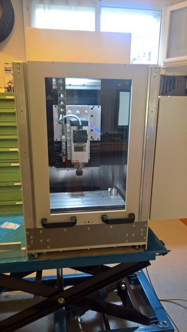

Super.
Machte damals den Umbau für einen Kollegen.
Er ist immer noch glücklich mit der Maschine.
Ein Drehstrommotor bietet halt ein gutes und stabiles Drehmoment.
Hier die immer noch laufende Bohrmaschine:
Dieser Kollege hat dann eine CNC Fräse mit meiner Hilfe gebaut.
Er das Mechanische, ich das elektrische.
Er ist Meschaniker und ich Automatiker ^^

von Silvio K. (exh)
Hahaha, dieser Thread lebt wieder... Ich habe leider auch nicht weiter
gemacht. Ich konnte den Kondensator-Motor ohne Kondensator und einen
kleinen normalen Drehstrommotor mit einer Mini-Vollbrücke (40V oder so,
diese Universaltreiber-Arduino-Dinger) zum Drehen bewegen. Die richtige
Leistungselektronik ist leider in der Theorie geblieben.. War aber
trotzdem ein lustiges Projekt.. Ich habe so viele Projektleichen im
Keller. Habe Gestern meine DIY-Vakuumkammer weiter gemacht. Alte
Propan-Flasche ;-) naja, ruhte seit 2013...Zeit vergeht..
