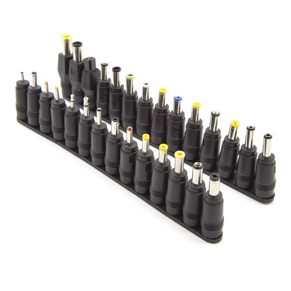

Georg schrieb: > Die Stecker sind enthalten ja meines Wissens keine federnden Elemente, > das sind einfach bloss Rohre. Der Kontaktdruck kann dann nur in der > Buchse erzeugt werden. Da scheint auch die Schwachstelle dieser Hohlstecker zu liegen. Natürlich hat das Gegenstück einen starren Stift. Unbenommen dessen ist der bei Laptops recht verbreitet, die 90Watt / 19V Netzteile liefern knappe 5A. Im Anhang ein Stecker, dessen Kontaktfeder ich mehr vertraue als der gedrehten Buchse.
