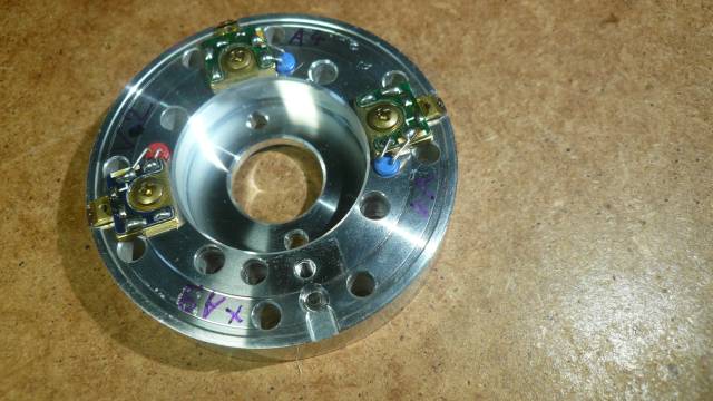

Hiho,
ich habe hier einen defekten Audiokopf einer VHS 4-Kopf-Trommel. Kann
man den Kopf von einem anderen HiFi-Recorder-Elektroschrott nehmen, evt.
aufkleben?
Ich meine der eigentliche Kopf ist das ist ja nur das kleine angeklebte
Hufeisen auf der Messingplatte. Ich schätze mal, da kommt es ziemlich
genau auf den korrekten Luftspalt an. Die 2 gegenüberliegenden
Audioköpfe sind auch verschieden?

Ich schätze, dass das prinzipiell machbar ist, es dürfte allerdings
schwierig sein, den neuen Kopf richtig zu positionieren.

Das zu justieren wird das Problem werden.

Das Problem ist ein Höhen- und Seitenproblem. Das Höhenproblem kannst du
mit einem Oszi lösen, indem du die RF vom Kopfverstärker für HiFi Ton
anschaust und auf gleiche Höhe justierst (mit Lehrenblättchen), das
Seitenproblem ist nur schwer einzustellen, dazu musst du den
Kopfschaltplus als Referenz benutzen und auf möglichste Übereinstimmung
zwischen Originalkopf und Ersatzkopf justieren.
Die Trägerplatte der Köpfe ist übrigens nicht genormt und von Hersteller
zu Hersteller verschieden.
Für Markengeräte gibt ab und zu noch Ersatztrommeln.
Du brauchst auf jeden Fall ein gutes Referenz Tape.

Man hat auch noch die Z-Achse, also quasi den Radius bzw. Durchmesser,
auf dem die Oberfläche läuft. Guckt der Kopf zu weit aus der Trommel,
wird das Band geschreddert, ist er zu tief, kommt vielleicht nix. Leicht
is anders.

Das hört man auch. Wenn der Kopf zu weit aus der Tommel ragt, sirrt es
im Betrieb. Das ist aber noch am leichtesten hinzukriegen. Gute Lupe
schadet jedenfalls nicht.

Da kann man nicht viel kleben,
der Kopf hat vorne einen Luftspalt von ca. 0,3µm (hoffe ich habe mich
jetzt nicht vertan).
Das Wechseln eines einzelnen Kopfes auf der Scheibe ist mit normalen
mechanischen Messmitteln eigentlich nicht machbar, der Kopf muss im µm
Bereich genau plaziert sein, damit Bild/Ton exakt passen.
Einige Dinge, wie Kopfumschaltpuls kann man noch, wie oben beschreiben
elektronisch ausgleichen, viel geht aber nicht.

Bild/Standard-Ton ist eher nicht das Problem. Die beiden Köpfe müssen
einerseits abwechselnd die Spuren genau treffen, d.h. die Höhe muss
passen (ist ja nicht Video2000 mit seinen Piezos...). Zum anderen müssen
die Köpfe zeitlich immer gleichzeitig anfangen, d.h. exakt 180Grad
gegenüber. Wenn das zu sehr daneben ist, gibt das verzerrte Zeilen am
oberen Bildrand, bis der H-Sync sich wieder gefangen hat. Und für den
Hifi-Ton gäbe es ein Loch, dass nicht mehr wegzuextrapolieren ist.

von batman (Gast)
Ah ok. Da habe ich beim Funai noch das Glück, daß die Höhe über eine
Madenschraube von außen/oben einstellbar ist. Aber die Windungen auf dem
Fremd-Kopf haben so gepaßt? Den möchte ich nicht unterm Mikroskop neu
wickeln müssen. :)
> wickeln müssen. :)
Ja, das passt schon, wenn du wirklich einen Hifi Kopf erwischst und
nicht den für Video. Wickeln kann man da nix, alles eingegossen mit
Epoxy oder so.
Soweit ich weiss, stehen die Spalte von Video und Hifi Kopf senkrecht
zueinander, ein Videokopf würde also so gut wie kein Hifi Signal
wiedergeben.
Diese Schraube meinte ich - ist alles schon sehr lange her. Eine winzige
Drehung reicht, um die Spur zu verfehlen. Mach dir am besten eine Liste,
in welche Richtung du gedreht hast. Wimre reichte eine viertel Drehung
für einen Spurwechsel. Die Madenschraube kannst du ja in eingebautem
Zustand erreichen, also zuerst Tiefe und Seite so passend wie möglich
justieren und dann die Trommel montieren. Den Rest dann mit Oszi und
Testcassette.

wie weit wäre eine mögliche Unwucht ein Thema?
von batman (Gast)
Jetzt mit 3 Köppen rappelt die Kiste ganz ordentlich, wobei aber eine
ganze Kopfplatte inkl. Verdrahtung und allem fehlt. Die Funktion stört

von batman (Gast)
Ist eher einer der ersten Funais.:)
Kein Autotracking. Und ja, der HiFi-Prozessor ist anscheinend auch noch
vollanalog, aber dabei sehr störfest.
Sobald mir ein geeigneter Spender in die Hände fällt, gehts los. Wer
weiß, was die anderen überhaupt so für Köppe haben.
von Andi_73 (Gast)

von batman (Gast)
Ich suche Elektroschrott. Es macht für mich keinen Sinn, einen guten zu
schlachten, um einen schlechteren zu retten. Selbst wenn die Teile
gerade reihenweise im Müll landen.
