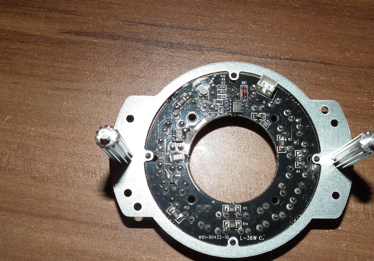

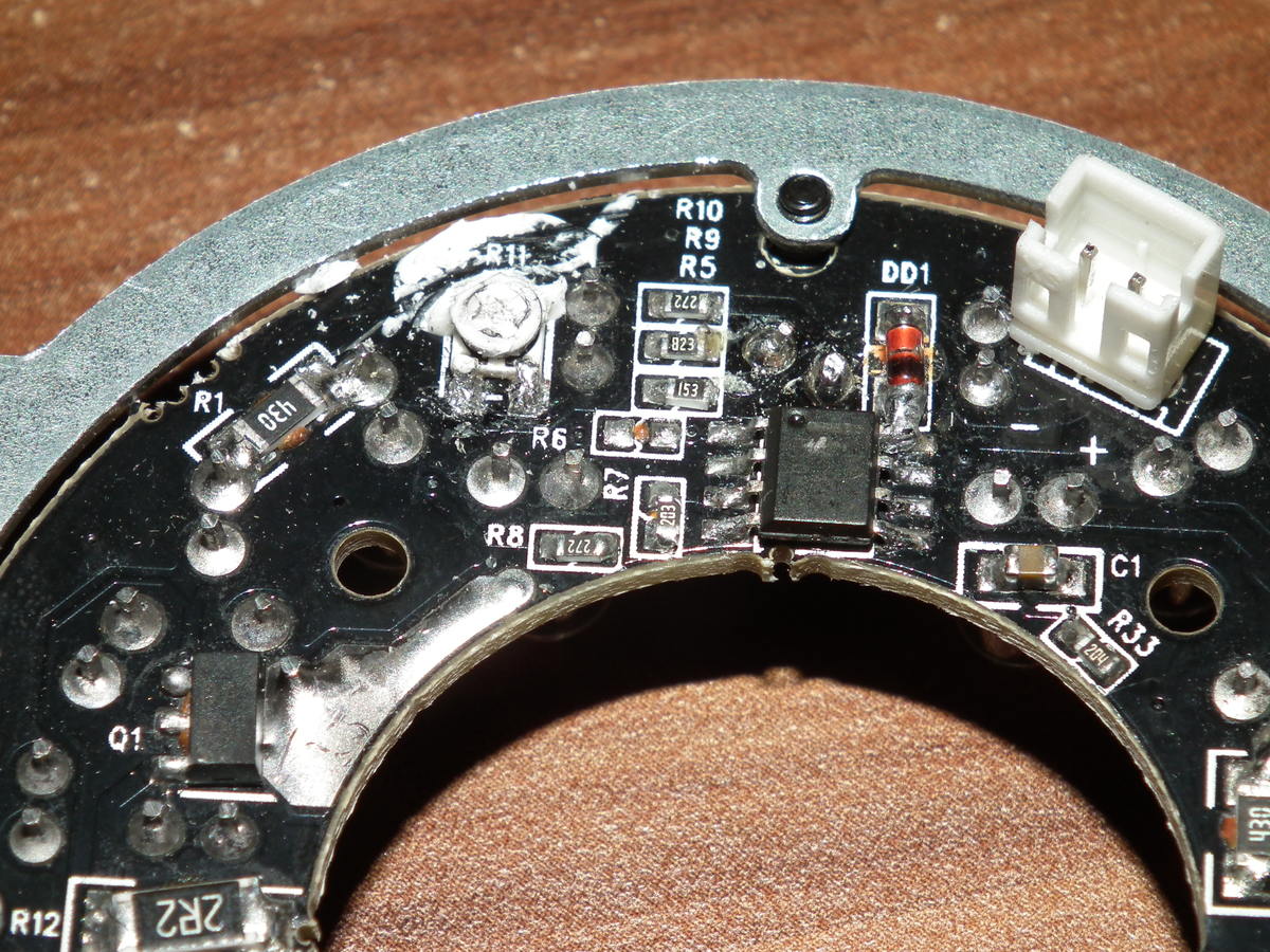

Hallo zusammen, ich brauche mal die Hilfe der Wissenden. Habe mir vor 5 Jahren Außenkameras gekauft. Davon eine auf Reserve. Klar das die Reserve Kamera jetzt beim anschließen nicht funktioniert - IR Dioden gehen nicht an. Aufgeschraubt, reingeschaut und gesehen das der kleine Lian-Lu vergessen hat den R6 einzulöten. Diesen habe ich nach messen zu der AN/AUS Schaltung zuordnen können und habe diesen Testweise überbrückt. TADA LEDs an. Jetzt bleiben diese aber leider immer an. Kann mir jemanden veraten welchen Widerstand ich da reinlöten muss / oder wie ich näher an die Antwort komme? Oben Links ist ein Poti von etwa 250ohm-75Kohm.

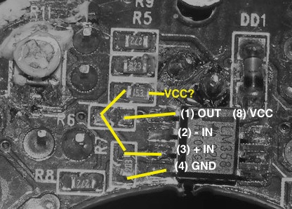

Spontan sieht mir das so aus, als ob der LM358 als Komparator beschaltet ist. R6 dient dann zur Einstellung einer Hysterese. Irgendwas zwischen 100K und 1M wären da nicht verkehrt. Die Schaltung müsste dann allerdings auch ohne R6 funktionieren, schaltet dann halt am Schaltpunkt nervös ein und aus. Miss mal an Pin 3, was da für eine Spannung vorhanden ist. Und die Betriebsspannung (Pin 8). An Pin 2 müsste eine sich verändernde Spannung je nach Lichteinfall zu messen sein. Den PCB Trace zu Pin 2 kann ich leider auf dem Bild nicht erkennen. Geht vermutlich unter dem IC lang und dann zu R10 oder R9. Die Spannung an Pin 2 müsste mal höher und mal niedriger als die an Pin 3 sein.

Joe F. schrieb: > Spontan sieht mir das so aus, als ob der LM358 als Komparator > beschaltet > ist. > R6 dient dann zur Einstellung einer Hysterese. Irgendwas zwischen 100K > und 1M wären da nicht verkehrt. > > Die Schaltung müsste dann allerdings auch ohne R6 funktionieren, > schaltet dann halt am Schaltpunkt nervös ein und aus. > > Miss mal an Pin 3, was da für eine Spannung vorhanden ist. > Und die Betriebsspannung (Pin 8). > > An Pin 2 müsste eine sich verändernde Spannung je nach Lichteinfall zu > messen sein. Den PCB Trace zu Pin 2 kann ich leider auf dem Bild nicht > erkennen. > Geht vermutlich unter dem IC lang und dann zu R10 oder R9. > > Die Spannung an Pin 2 müsste mal höher und mal niedriger als die an Pin > 3 sein. Wow, vielen Dank für diese Mühen! Bin grade beeindruckt! Am Pin8 des 358 liegt 11,61 V an (Am Stecker 12,04V) Mit Pin2 liegts du absolut richtig - kein lich 40mV mit Licht über 10V. Am Pin3 liegen dauerhaft 6V an. Und am R5 liegt 12,04V (also Versorgungsspannung) an. R5 ist wie du eingezeichnet hast mit R6 links und R7 oben verbunden. Ich kann den Pin2 leider auch nicht verfolgen, aber zwischen Pin2 und R10 links sind 0,1ohm.

Miss man an Pin1. Der müsste dann zwischen ca. 11.6V und 0V hin- und
hertoggeln, je nach Licht.
R6 ist wie gesagt für die Funktion nicht zwingend nötig.
Verbessert nur das Verhalten an der Schaltschwelle.
> Pin3 hat 6,8V!
Ja, deckt sich auch mit den 12V und dem Teiler 15K/20K.

Hans Joachim schrieb: > Am Pin 1 ist > Dunkel = 50mV > Hell = 600mV Wenn ich am Poti drehe - kann ich Hell auf 800mV bringen. Ist Pin1 dann der Ausgang? Wäre dann invertiert? Und dann einfach ne 10x Verstärkung durch einen anderen Widerstand irgendwo:) Ich versuch das grade ein wenig zu verstehen ^^
Tja, das sollte nicht so sein. Indem du dann die 6V auf den Ausgang "gebrückt" hast ging das Ding dann an. Versuche mal alle Pins des LM358 nachzulöten (vor allem Pin 1) und auch die Diode DD1. Ansonsten LM358 tauschen.

Hallo, nach tausch liegt jetzt bei Dunkel am Pin 1 10V an. Leider hab ich wohl die Platine beschädigt, wohin geht den der Pin1 ? Dann würde ich nen draht brücken.
Hans Joachim schrieb: > wohin geht den der Pin1 Das kann man aufgrund deiner Bilder nur teilweise vermuten. Einigermaßen erkennbar ist die Leiterbahn zwischen Pin1 und dem rechten Pad von R6. Dazwischen scheint noch ein Via zu liegen. Wohin es von diesem Via geht müsste man auf der Rückseite des PCB weiterverfolgen. Update: Hans Joachim schrieb: > Läuft DANKE Ah ok. Was hast du brücken müssen?
Bearbeitet durch User
Hi ich hatte den Pin 1 nicht mit dem rechten Pad des R6 gebrückt(Dachte wofür auch der R6 ist nicht da). Dass aber der PIN1 irgendwo hin führen muss und (das Ding heißt VIA ok :D) der Via dann daher betrieben wird, habe ich dann auch bemerkt. Also hab ich PIN1 mit rechte seite R6 gebrückt - TADA. Naja meine Lötkünste sind nicht so berauschen aber nun klappts. Hast du eine Bitcoin Adresse, dann würde ich dir gerne einen Kaffee ausgeben ;)
