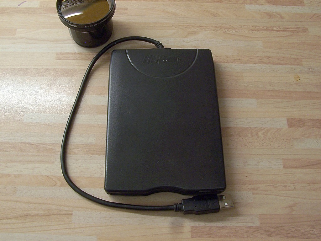

So, hier mal mein Möppel, ist sogar ein Markengerät, zumindest innen. Das Dingens hat bisher unter allen BS funktioniert, Win8 bis x habe ich aber nicht. Old-Papa
