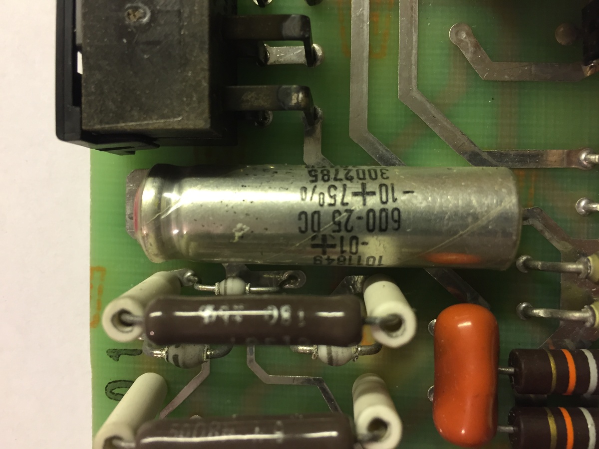

Hallo Forum, ich habe hier im Netzteil eines DECWriters Kondensatoren gefunden, die ich nicht klar nach PCB haltig oder Frei einteilen kann, da ich keine Infos zu denen finde. Es geht um: Sangamo 066XJP271t200b 270uF 200VDC Unbekannt 1011849 600-25DC 3002785 7945H (siehe Anhang) Sprague 674D 8000uF 6,3VDC (laut Kondensatorenverz PCV frei) Sprague 674D308 4600uF 25VDC (laut Kondensatorenverz PCV frei) Hat da jemand Erfahrung, und kann helfen? Viele Grüße Ulrich
PCB haltig sind ältere MP (Metall/Papier) kondensatoren die z.B. als Motoranlauf-/Betriebskondensatoren benutzt wurden. Die abgebildeten kondensatoren sind Elkos, mir wäre nicht bekannt das diese PCB enthalten.
Heinz V. schrieb: > PCB haltig sind ältere MP (Metall/Papier) kondensatoren die z.B. als > Motoranlauf-/Betriebskondensatoren benutzt wurden. > > Die abgebildeten kondensatoren sind Elkos, mir wäre nicht bekannt das > diese PCB enthalten. So isses! Old-Papa

michael_ schrieb: > Silberglänzende Metallflächen waren oft vercadmiert. Cadmierte Eisenbleche meinst du. Die Gehäuse der Elkos sind auch silberglänzend und bestehen aus reinem Aluminium. Die einzige Stelle, an der ich mir bei solch einem Drucker PCB-haltige Kondensatoren vorstellen kann, sind X-Kondensatoren am Eingang des Netzteils. Wie alt ist der Drucker? Die Amis waren sich schon 1979 der PCB-Problematik bewusst und haben Gesetze zur Vermeidung dieser Substanz erlassen. Ab Mitte der 80er Jahre würde ich in neuen Geräten überhaupt keine PCB-haltigen Kondensatoren mehr erwarten. Der auf PCB folgende Problemstoff bei Kondensatoren waren Phtalsäureester, die hormonartige Wirkung haben. Meines Wissens waren solche z.B. in Mikrowellenherden verwendeten Kondensatoren aber durch Aufdruck im Klartext gekennzeichnet. https://de.wikipedia.org/wiki/Phthals%C3%A4ureester

Hallo zusammen, dann mal vielen Daür die unzähligen Replys. Zusammengefasst ist es also ausgeschlossen, das Elkos in Altgeräten PCB verseucht sind, außer Typ MP. So dann vielen Dank Ulrich
Ulrich schrieb: > Zusammengefasst ist es also ausgeschlossen, das Elkos in Altgeräten PCB > verseucht sind, außer Typ MP. Richtig aber ein MP Kondensator ist grundsätzlich kein Elko (Elektrolytkondensator). Der Aufbau (Folienwickel aus Alufolie und Papier) ist zwar nahezu identisch, aber technisch unterscheiden sich beide durch die Flüssigkeitsfüllung, und ihre konkrete Funktionsweise. Bei dem Ölgefüllten MP Kondensator bilden beide Alufolien die Kondensatorplatten und das Ölgetränkte Papier das Dielektrikum. Bei dem Elektrolytondensator bildet eine der Alufolien bei 'formieren' das Dielektrium: Der Elektrolyt oxidiert (oder eloxiert) die Aluminiumoberfläche, diese Eloxalschicht ist ein sehr guter Isolator, zudem ist sie Hauchdünn, der metallische Kern der Folie bildet die erste Kondensatorplatte und die zweite 'Platte' bildet der leitfähige Elektrolyt.
