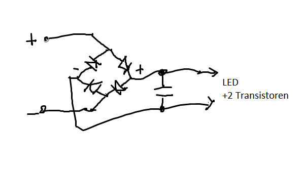

Hier der Schaltplan. Meine eigentliche Frage ist aber auch nur, wie das
überlicherweise gemacht wird. Das hier ist ja kein High End Produkt. Und
es gibt doch bestimmt Standardlösungen. Ich hatte gedacht, dass es
vielleicht Erfahrungswerte gibt, was man da üblicherweise für einen
Kondensator nimmt. Welche Kapazität sollte dieser zB haben?
von MaWin (Gast)
Timo schrieb:
> Hier der Schaltplan
Der Gleichrichter könnte aus 5V6 Z-Dioden aufgebaut sein und damit die
Spannung auf 6.3V eingangsseitig und 4.9V ausgangsseitig begrenzen,
damit der 5.5V GoldCap nicht ablebt.
von Guest (Gast)
Timo schrieb:
> Hier der Schaltplan
Dieses Etwas, was vermutlich einen Brückengleichrichter darstellen
sollte, verursacht aber einen Kurzschluss...
von Carl D. (jcw2)
Guest schrieb:
> Timo schrieb:
>> Hier der Schaltplan
Das könnte ein "Drehstromgleichrichter" sein.
Zumindest wenn man den Dioden-"Pfeilen" nachgeht.
von Harald W. (wilhelms)
Das ist ein Ringmodulator:
https://de.wikipedia.org/wiki/Ringmodulator

von Stefan F. (Gast)
> Die Schaltung besteht lediglich aus einem Gleichrichter, dahinter
> die Anschlüsse für den Kondensator, und dahinter zwei Transistoren,
> Widerstände und eben die LED.
In deinem Schaltplan fehlen die Transistoren, die Widerstände und die
LED.
So kann ich Dir nicht helfen. Ich brauche schon den richtigen und
vollständigen Schaltplan.

> ihr gar nicht sehen.
Noch einmal abzeichnen, dass ist er Ok.
von Mike J. (linuxmint_user)
Matthias schrieb:
> Ach Menschen :-) Der Schaltplan ist so hässlich hingekritzelt, den wollt
Ich habe einfach einen 5V Spannungsregler (7805) genutzt um die Spannung
am Goldcap auf 5V zu begrenzen.
Es ist ungünstig die Spannung einfach zu verbraten, denn damit belastest
du auch den Dynamo und er dreht sich dadurch schwerer.
Den Strom, der aus dem Goldcap fließt solltest du begrenzen, so dass es
als Standlicht ausreichend ist.
Da die LEDs ab einer Spannung von 2,4V nicht mehr leuchten und auch bei
2,5V schon ein sehr niedriger Strom durch die LED fließt, solltest du am
besten eine StepUp-Wandler nutzen um die Spannung aus dem Kondensator
noch sinnvoll nutze zu können. Du willst ja 100% der gespeicherten
Energie des Kondensators nutzen und nicht nur 75%.
von zitter_ned_aso (Gast)
aber bei dir werden ja auch 0.5V verbraten. So ein Goldcap geht ja bis
5.5V.
von Mani W. (e-doc)
Kann man einen Schaltplan nicht schöner zeichnen, so mit
halbwegs senkrechten und waagerechten Linien, und auch Punkten dort,
wo Verbindungen sein sollen?
