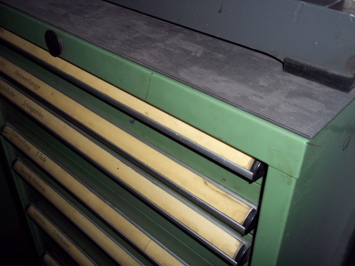

Was könnte das sein? Bei diesen Werkzeugschränken ist in das Aluprofil der Griffe ein Papierstreifen eingelegt, darüber eine klare Kunststoff-Folie. Ca. 0,5 mm dick. Nun suche ich da Ersatz: Ölfest, lichtbeständig, biegsam, lange haltbar und mit der Schlagschere zuschneidbar? Nach 20 Jahren sind sie vergilbt und es fängt an, zu zerbröseln. Grüße Bernd

Vielleicht so etwas: http://www.hornbach.de/shop/PET-Verglasungsfolie-Rolle-50x1-00-m/8292596/artikel.html
Wenn’s günstig sein soll: Klarsichtdeckblätter (meist A4) zum Bindesystem. Drei Stück in Reihe sollten ausreichen. Spielt Geld keine Rolle: Spreche den Hersteller des Schrankes an. Den sollte es noch geben. Das System scheint auch noch zu existieren. Eine weitere Möglichkeit: Gut sortierter Schreibwarenladen - Bastelecke. Manche Baumärkte haben so etwas auf Lager.
Kurt A. schrieb: > Vielleicht so etwas: > http://www.hornbach.de/shop/PET-Verglasungsfolie-Rolle-50x1-00-m/8292596/artikel.html Werde ich mal testen. Dünner wäre halt leichter in das gebogene Profil zu schiebe. Grüße Bernd

Hallo Bernd, ich würde es mit Polycarbonatfolie versuchen. Damit werden auch Frontplattenfolien und Folientastaturen hergestellt. Fie Folie ist recht steif, ob 0.5mm mit der Schlagschere funktioniert, habe ich aber noch nie ausprobiert. Gibts unter "Polycarbonat Platte farblos 1220 x 915 x 0,5 mm" sogar bei *mazon, wenn schnell und bequem sein soll. Grüße, Brt

Beschriftung Drucken, laminieren und ausschneiden könnte auch gehen. Matt laminiert mach ich zumindest gerne Frontplatten. Die Steifigkeit sollte recht gut passen. viel Erfolg hauspapa
Wenn die Kunststoffstreifen unbeschädigt sind, vorsichtig ausbauen und mit einem Scotchschwamm und Scheuermilch oder evtl. mit einem Universal-reiniger zu reinigen versuchen. Könnte gut sein, dass die Vergilbung nur oberflächlich ist. Ansonsten hat sicher Schäfer Shop Ersatz.
Bernd F. schrieb: > Nun suche ich da Ersatz: Ölfest, lichtbeständig, biegsam, > lange haltbar und mit der Schlagschere zuschneidbar? schau mal nach Mylar-Folie
