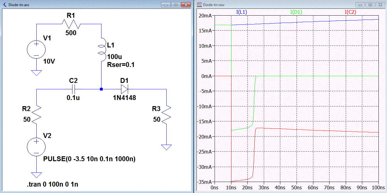

Hallo, die Schaltung im Anhang soll die Rückwärtserholzeit trr einer Diode darstellen. Wenn ich "skip initial operating point solution" einschalte kann ich den Verlauf vom Strom beim umschalten in Sperrrichtung sehen, allerdings stimmen die statischen Ströme nicht. Wenn ich "skip initial operating point solution" ausschalte komme ich auf komplett andere Werte, dabei stimmen die Ströme im statischen Zustand. Was muss ich tun um auf das richtige Simulationsergebnis zu kommen? Grüsse Thomas
Schon mal überlegt, dass die Messschaltung bzw. die Pulsspannungen falsch gewählt sind?

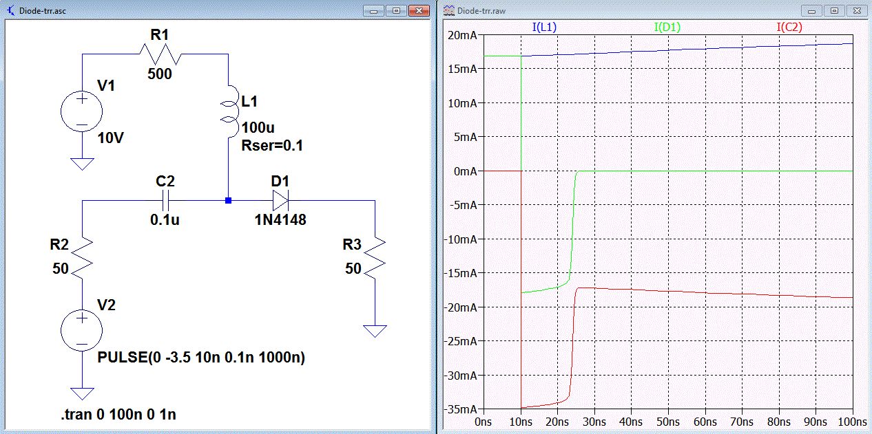

Hallo Thomas, Mein Vorschlag. Ich habe C2 um 180° wegen angezeigter Stromrichtung gedreht und die Spannung der Pulsquelle V2 so angepasst, dass der Abschaltstrom in der Diode ungefähr so groß ist wie der Strom vor dem Abschalten. Außerdem lasse ich die Anzahl der Pulse in PULSE in 99,999% meiner Schaltungen weg, weil das nicht Standard- SPICE ist und nur in Burst-Anwendungen benötigt wird. Pulsquelle: PULSE(0 -3.5 10n 0.1n 1000n) Gruß Helmut

Ich weiß zwar nicht was gemessen werden soll, habe aber erst mal die Schaltung geändert. Werden so die erwarteten Ergebnisse erreicht?
Schaut schon mal besser aus, die Schaltung habe ich vom Datenblatt einer Diode(siehe Anhang) ..
Thomas M. schrieb: > Schaut schon mal besser aus, > > die Schaltung habe ich vom Datenblatt einer Diode(siehe Anhang) > > .. Da spasst doch zu meiner Schaltung. Die stellen Ireverse auf Iforward wie in meiner Schaltung.
IR ist der kurzzeitige sperrstrom der diode beim umschalten im sperrbetrieb. Ja das passt so...super
Hallo Lutz, hast mich auf den richtigen Weg gebracht. Mein Puls muss so lange auf high sein(ca. 50us) bis der Arbeitspunkt eingestellt ist, dann funzt die Schaltung auch mit positivem Puls.. danke..
ps Beim einsetzen der Diode (siehe Datenblatt oben) MMSD4148 komme ich auf den Wert im Datenblatt für trr=4ns. juhuu.. dank an alle...
