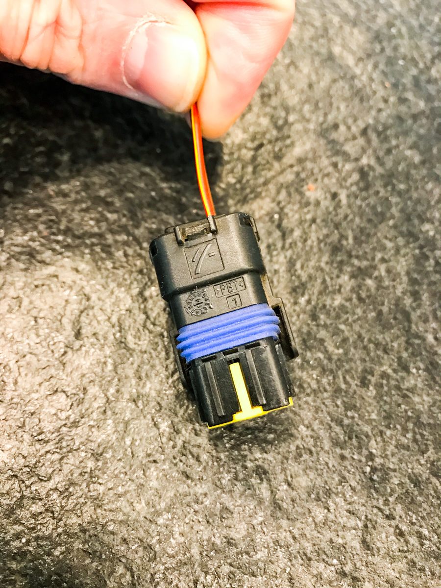

Wer kennt diesen Stecker, wo kann ich diesen Kaufen plus Kontakte??
Danke im vorraus!

Sieht ganz nach den Amp Superseal Steckern aus, welche im KFZ Bereich
benutzt werden.

Ja, ist der SuperSeal.
https://www.steckerladen.de/mehrpolige-Steckverbinder/AMP-Superseal:::25_27.html?gclid=CMnE1Nrd-9ECFS8z0wodwpAJ-Q

SuperSeal, gibt's auch bei reichelt

Ich muss euch enttäuschen, es sind nicht die Super Seals Stecker, sie
sind ähnlich passen dennoch nicht da die Kontakte überei ander sind,
Wo finde ich die nur, oder wie bekomme ich den vorhandenen Kontakt
wieder raus?

http://copatconnectors.com/ Die haben den Stecker

Aber ob die einen an den TO liefern?
Dann kämen noch die teuren Werkzeuge dazu?
Ich würde mal eine zertifizierte Vertragswerkstatt des Herstellers
fragen und kein Forum. Mit Basteln wird das wahrscheinlich nichts.
Da würde ich die Kontakte aus dem Steckergehäuse ausbauen,
reinigen und nach justieren. Vermutlich muss man das gelbe Teil
durch zusammendrücken entriegeln, so das man dann mit einem
Entriegler die Kontakte raus bekommt.

Ich konnte wie beschrieben vorne diese gelbe Kappe abziehen, hinten die
Dichtung, und dann die Kontakten, keine Ahnung aber ob man die
aufbekommt ohne das die abfallen ich versuch mein bestes
