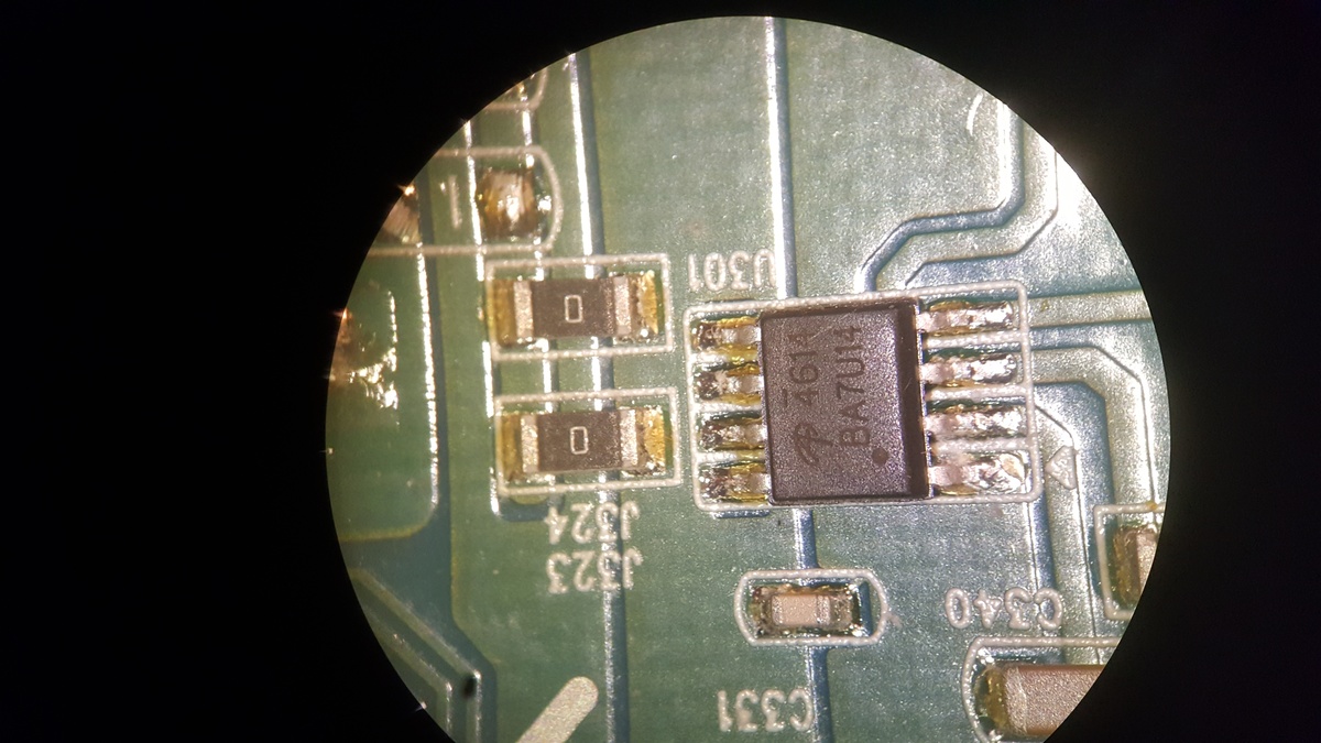

Hallo Forum, ich versuche gerade ein Hansol Inverterboard von einer Hintergrundbeleuchtung eines LED Fernsehers zu reparieren. Es gibt 4 Boards mit je 6 dieser 8 Beinigen Bauteile. Ich halte die Bausteine für Mosfet Treiber, finde aber gar nichts zu der Bezeichnung "4614 BA7U 11" es kommen die Endziffern 11 14 15 und 16 vor. Weiss jemand wodurch ich die Bauteile ersetzen könnte? Vielen Dank im Voraus
MichaelQ schrieb: > Es gibt 4 > Boards mit je 6 dieser 8 Beinigen Bauteile Gut, dass du das Gehäuse und das Herstellerlogo so genau beschrieben hast... Evtl ist es dieser: http://www.alldatasheet.com/datasheet-pdf/pdf/136069/AOSMD/AO4614.html
Sorry, ich hatte mich zu sehr geärgert als ich schrieb. Es ist ein SO8 Gehäuse uns ich versuche mal ein Bild des Bauteils hoch zu laden, wobei dein Tipp sehr gut aussieht.
Vermutlich AO4614, je ein n-ch und p-ch in einem Gehäuse. Ah, HP M. vermutet das gleiche. Die untere Zeile ist der Produktionscode, die zwei letzten Ziffern sind der "Assembly Lot" Code. http://www.aosmd.com/res/markings/AO4618.pdf

MichaelQ schrieb: > Es ist ein SO8 Gehäuse uns ich versuche mal ein Bild > des Bauteils hoch zu laden, wobei > dein Tipp sehr gut aussieht. Das A&O Logo ist ja klar und deutlich zu sehen.
Vielen Dank an alle Beteiligten, ich habe mir gerade 30 AO4614 bestellt.
