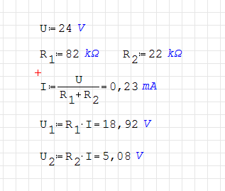

von Paul B. (paul_baumann)
Ich schlage ein Potentiometer von 22 Kiloohm vor und läge damit in der
gleichen Größenordnung wie der Eingangswiderstand des o.g.
Steuereinganges.
Um damit eine Spannung <= 5Volt einstellen zu können, ist ein
Vorwiderstand von 39 Kiloohm nötig. Die Steuerkennlinie ist so nicht
linear, aber augf rund des gewählten Widerstandsverhältnisses noch
einigermaßen erträglich.
MfG Paul

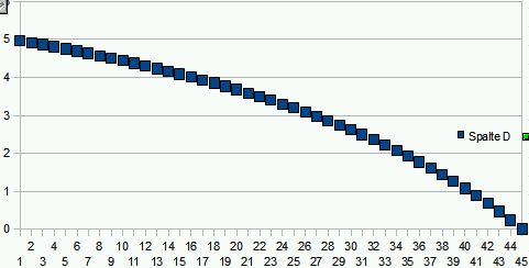

Nachtrag: So sähe der Spannungsverlauf am Poti aus. Der Sprung ist immer
um 1/2 Kiloohm geringer.
MfG Paul

Servus,
also entweder ich mach was falsch oder der Widerstand ist zu klein den
Paul geschrieben hat!?
ich habe jetzt einen 39k vorwiderstand und dann den 22k poti. Damit komm
ich auf einen Regelbereich von 0-8,7 V und nicht auf 0-5V oder?
Ich hab das ganze mal nachgerechnet, demnach brauch ich einen 82k
Widerstand oder?
Was ist mit dem Eingangswiderstand von 19 Kiloohm? Der ist in Deiner
Rechnung nicht drin.
> Folgende Daten noch vom Gerät:
> 0 ... 5/10 V: Eingangswiderstand 19 kΩ
> Auflösung 12 bit
von Thomas F. (igel)
> Widerstand oder?
Du hast den Eingangswiderstand von 19kOhm unterschlagen.
https://de.wikipedia.org/wiki/Spannungsteiler#Belasteter_Spannungsteiler
Edit: Oh, Paul war schon da...
