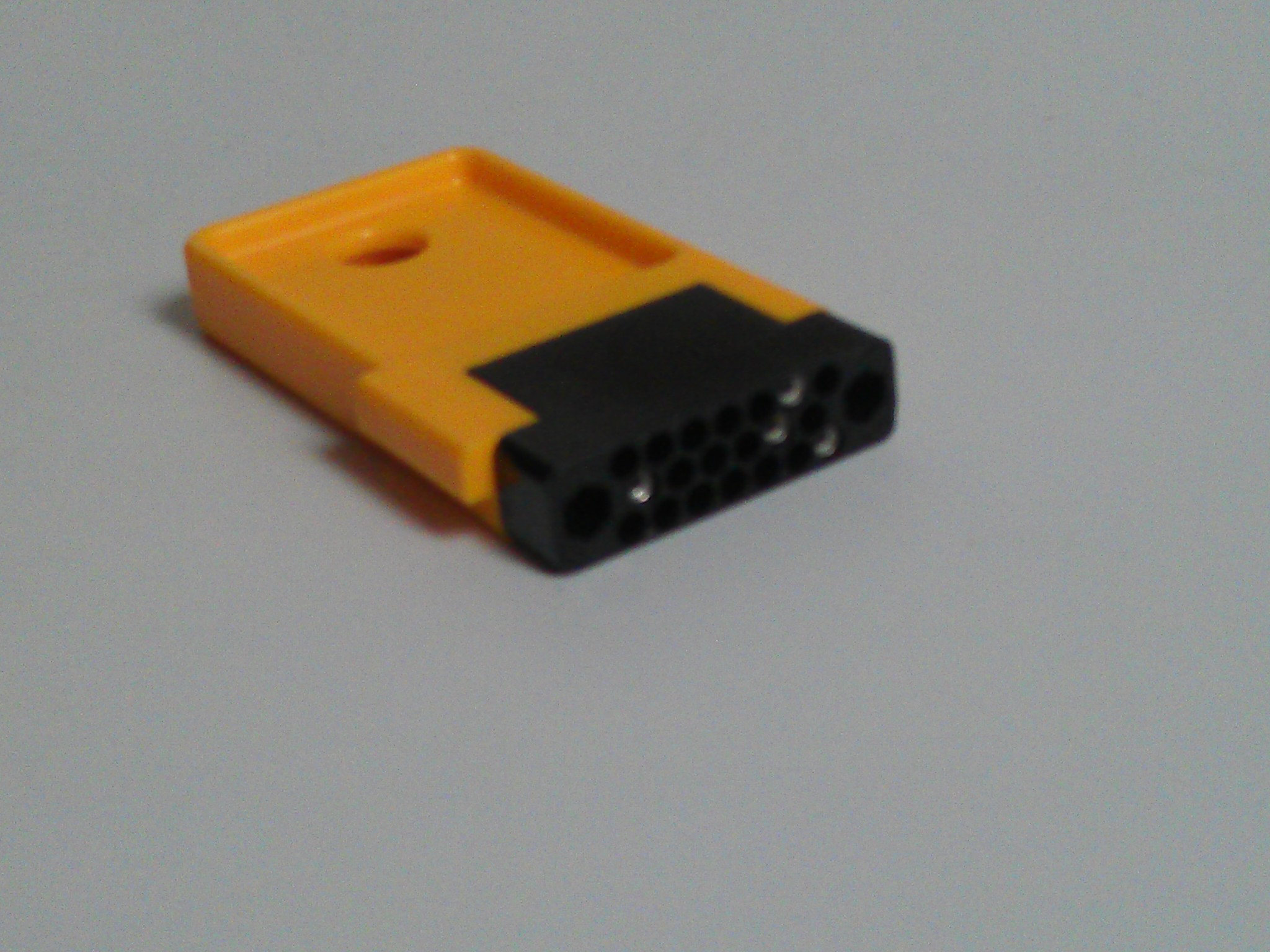

von Waschfrau (Gast)
> Welche Methoden gibt es hier, die sich bewährt haben?
In der Mietskaserne wo ich jetzt wohne -und MEHRERE wo ich früher war-
sind diese Codierstecker den Mieter ausgehändigt.
Neben der WaMa hat's ein AP-Stecksockel wo der Stecker rein muss damit
die Geräte Strom bekommen.
Damit wird die El.Energiezählung -und nur die(!)- auf den Zähler des
Meisters geleitet.
DAS ist ein BEWÄHRTES System.
(klar: in unseren Kreisen einfach zu durchschauen und auszutricksen...)
