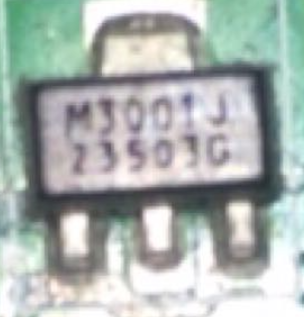

kennt jemand dieses  SMD Teil ?
M3001J im SOT223 Gehäuse ?
Danke
http://datasheet.sii-ic.com/en/voltage_regulator/S1206_E.pdf
könnte es der hier sein? Google hatte einen davon mit der Endung -M3001,
aber im Datenblatt finde ich den nicht

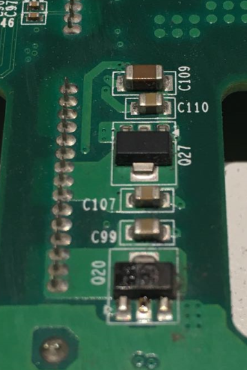

von Thorsten N. (totti14)
Hallo Christoph,
da muss ich mal messen was an den Pins anliegt.
Die sitzen am SATA Port bei einem Asus NAS
LG
Das ist der Stromversorgungsanschluss. Q20 ist für 12V, und Q27 für 5V
zuständig.
Da könnten das auch zwei FET's sein zum schalten der VCC's
von Jens G. (jensig)
QM3001J
Danke Jens,
kennst du da einen Ersatz den man auch kaufen kann ?
Nöö - da musste halt bißchen suchen und vergleichen
ich habe den jetzt durch einen IRLML5203 ersetzt.
Etwas schwächer aber der war gut zu bekommen und das NAS läuft wieder.
