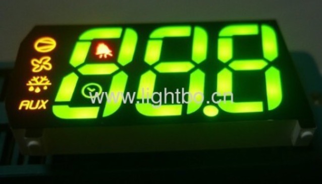

Hallo Gemeinde, hat jemand einen Tipp wer mir eine Trägerfolie/-Film ähnlich dem angehängten Foto machen kann? Die jetzige bestehende Folie entspricht nicht ganz meinen Wünschen, hätte gerne Änderungen bzgl. der Symbole. Die 7 Segment LED würde ich gerne weiterhin verwenden und eben einfach eine neue, nach meinen Wünschen entsprechende, neue Folie auftragen. Die jetzige Folie ist nur aufgeklebt, d.h sie wäre einfach zu ersetzen! Weiß jemand wer sowas machen kann? Vielen Dank Heinz

Heinz L. schrieb: > Weiß jemand wer sowas machen kann? Jeder, der einen Farbdrucker und geeignete Folien hat?
Hmm, habe ich mir auch schon gedacht, soll ja nur Schwarz und durchsichtig bei den Symbolen sein. geht das so einfach mit einem Drucker? würde das schon gerne profimässig haben Im Netz sind zig Firmen die 7-Segment LED anbieten, aber ich habe nix über spezielle, Kundenwunsch-Folien gefunden

Heinz L. schrieb: > Im Netz sind zig Firmen die 7-Segment LED anbieten, aber ich habe nix > über spezielle, Kundenwunsch-Folien gefunden Das machen auch nicht Display-Hersteller, sondern Hersteller von Frontplatten. In solche Frontplatten werden Displays und Tastaturen integriert. Beispiel: http://www.prototypen-kleinserien.de/bedrucken/siebdruck.htm Selber drucken mit dem Tintenstrahldrucker kann man qualitätsmässig vergessen, es sei denn man druckt auf die Innenseite. Georg
Heinz L. schrieb: > geht das so einfach mit einem Drucker? > würde das schon gerne profimässig haben Klar.. Es gibt ja auch Farblaser. Mach eine pdf und geh damit in einen gut sortierten Copyshop - da hast Du für kleines Geld die Antwort, und schnell.
Danke Georg und Rainer! was nur nicht ob der Kopieshop um die Ecke die Folien hat. ich werde es so versuchen: bestehende Folie mit höchster Auflösung scannen nicht benötigte Symbole einschwärzen Neue Symbole "WEISS" einbringen, die dann beim kopieren durchsichtig bleiben Drucken im Copyshop auf Folie Folie zurechtschneiden Folie auf 7 Segment auflegen

Mal davon ausgehend, daß die Folie nur durchsichtig/schwarz ist und die Farbe (gelb, grün, rotorange) von den LEDs stammt: Einfache Reprofolie, wie aus jeder Druckerei ? http://www.cadgrafik-bauriedl.de/leiterplattenfilme_faq.html Oder gleich mit Farben für die (offensichtlich schlechten) Farbfilter http://www.digitaldruck-folie.de/
Danke Michael! ja genau, nur durchsichtig und schwarz! Ich versuche es erstmal selber wie oben beschrieben beim Copyshop. Wenn das Ergebnis nix ist dann kann ich immernoch "richtig" drucken lassen. Danke allen

Oder aus einer schwarzen Folie mit Schneidplotter die Muster ausschneiden lassen und dann die schwarze und farbige Folie zusammen kleben.
