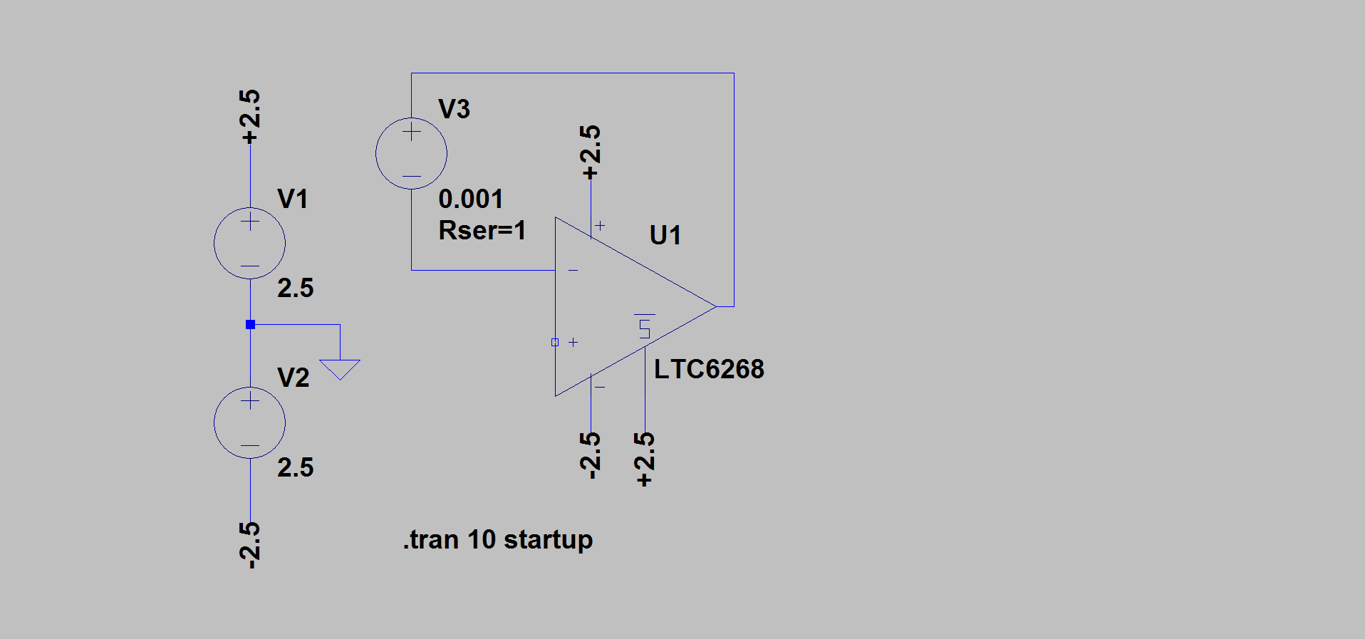

Frank schrieb: > Hallo ich habe eine Schaltung für die brauche ich eine 1 > Millivolt-Spannungsquelle, die nicht geerdet ist. Sie darf nicht auf ein > Potential festgelegt sein, weil die Spannungsquelle zwischen dem - > Eingang und dem Ausgang eines Operationsverstärkers liegt Sowas gibt es nicht. Und es braucht auch keiner (genau deswegen gibt es das auch nicht). Darf man erfahren, warum du glaubst, du bräuchtest so etwas?

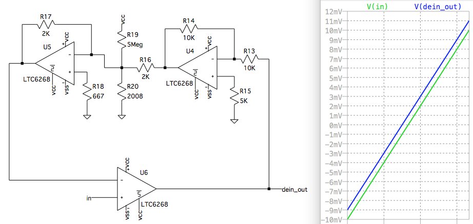

Wenn ich das richtig sehe, möchtest du doch, dass am Ausgang des Op-Amps 1mV mehr ausgegeben wird, als am (-)-Eingang. Du könntest mit einem zusätzlichen Op-Amp dieses mV auch einfach hinterher addieren (siehe Anhang).
Stefan U. schrieb: > Dir ist schon klar, das gewöhnliche OP-Amps (auch deiner) einen > Eingangs-Offset von einigen Millivolt haben? Das spielt keine Rolle, denn der Offsset ist ja recht konstant und kann mit der Spannungsquelle V3 auch gleich abgeglichen werden: V3=-Voffset+1mV. > Deine 1mV Referenz würde nur Sinn machen, wenn du einen OP-Amp mit exakt > gleichen Eingängen hast. s.o.
Joe F. schrieb: > Wenn ich das richtig sehe, möchtest du doch, dass am Ausgang des > Op-Amps 1mV mehr ausgegeben wird, als am (-)-Eingang. 1 mV mehr als am V+ Eingang, aber mit V-=V+ wäre das gleichbedeutend. > Du könntest mit einem zusätzlichen Op-Amp dieses mV auch einfach > hinterher addieren (siehe Anhang). Das mit dem Addierer ist eine sehr gute Idee. Das werde ich gleich ausprobieren sieht aber sehr vielversprechend aus (gibt ja so wie Du es gemacht hast schon genau das richtige aus).

Frank schrieb: > Da sollte man immer vorsichtig sein mit solchen absoluten Aussagen, Joe > F. hat im nächsten Beitrag eine gefunden. Naja, die Aussage ist ja nicht so ganz falsch... Die Spannungs (+ Stromquelle) in meinem Vorschlag ist ja auch auf GND bezogen (Widerstandsteiler R7, R8). Diese Lösung ist allerdings absolut praxisuntauglich, denn die dazu nötigen Widerstandstoleranzen (5M / 2.008K) sind unrealistisch. Die Frage war eher, ist das was du suchst eigentlich "nur" eine Schaltung, die zu einem Eingangssignal 1mV addiert. Das scheint ja so zu sein, und jetzt kann man weiter darüber nachdenken, wie man das praxistauglich umsetzen könnte. Wie ist denn das Eingangssignal beschaffen? Ist es ein DC Signal, oder AC (das würde es wesentlich einfacher machen...)? Wenn AC, was ist die niedrigste Frequenz, mit der du arbeiten möchtest? Und dann kommt auch bei mir irgendwie die Frage auf: wozu braucht man das überhaupt? 1mV ist verdammt wenig, und evtl. gibt es ja eine ganz andere Lösung für das offenbar existierende, übergeordnete Problem...

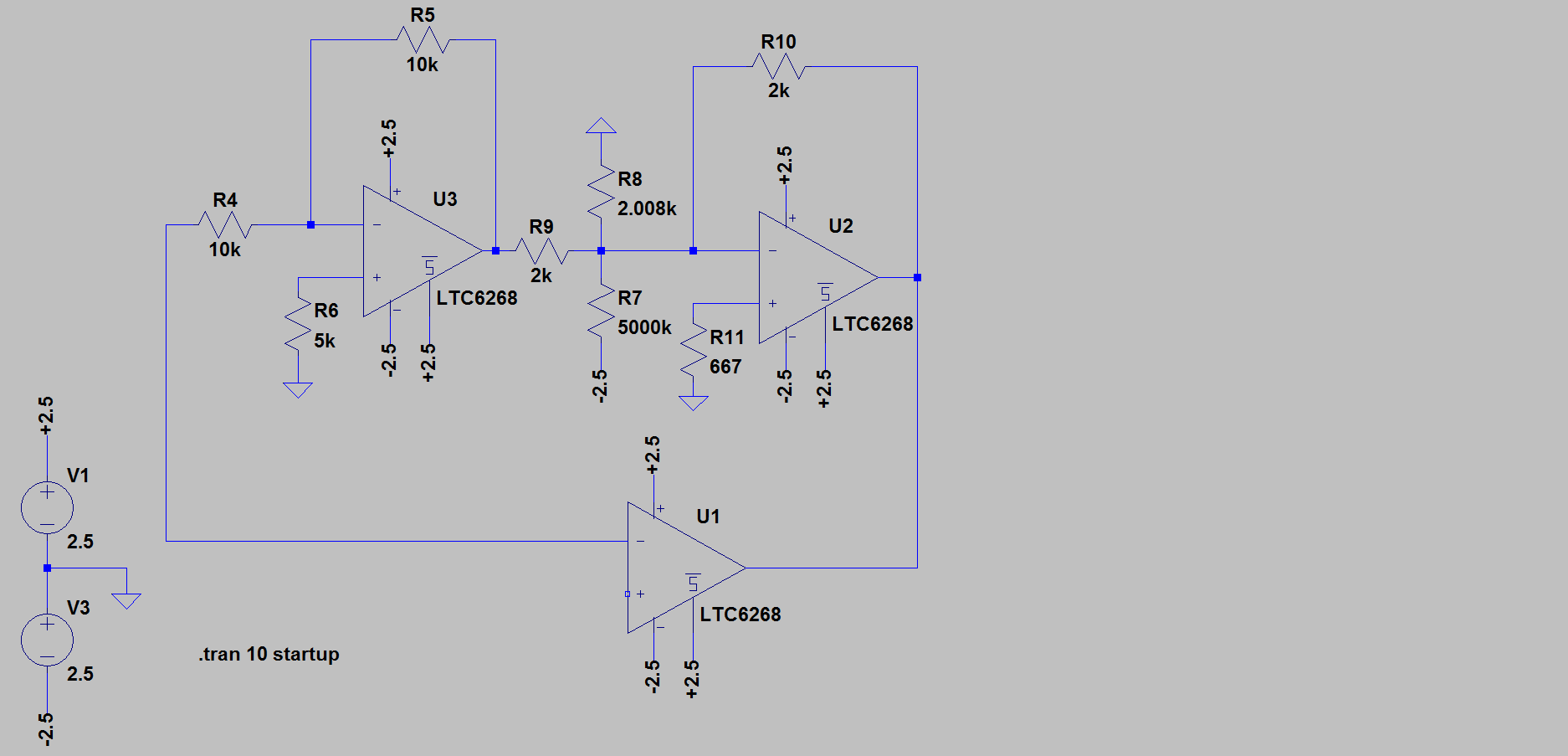

Also hier mal die Schaltung nach Vorschlag von Joe F. In der Simulation bekomme ich allerdings abweichende Werte, ich habe in der Simulation Vout = Vin + 27 mV (statt +1 mV). Der Addierer schaut mir auch nicht ganz richtig aus, ich versuche das mal umzubauen.
Frank schrieb: > Also hier mal die Schaltung nach Vorschlag von Joe F. ??? > Der Addierer schaut mir auch nicht ganz richtig aus, ich versuche das > mal umzubauen. ??????? Was willst du mit der Zusammenschaltung von 2 Op-Amp Ausgängen bezwecken? Noch dazu, wenn (+)-IN von U1 offen ist? Achso, jetzt verstehe ich, du denkst meine Schaltung wäre sozusagen eine floatende 1mV Batterie. Das ist sie nicht. Mein Addierer war als Ersatz für deine Schaltung gedacht. Wenn du es unbedingt als Spannungsquelle nehmen willst, musst du die Schaltung natürlich anders herum einbauen, und die 1mV vom Eingang abziehen (die 5M nach VCC statt VSS). Ich würde wirklich mal vorschlagen, du stellst mal die Schaltung vor, in der diese -1mV benötigt werden. Bisher sieht man hier immer einen Op-Amp, bei dem nur (-)-IN beschaltet ist. Im Übrigen sind die Lösungen mit den Stromquellen auch sehr elegant.

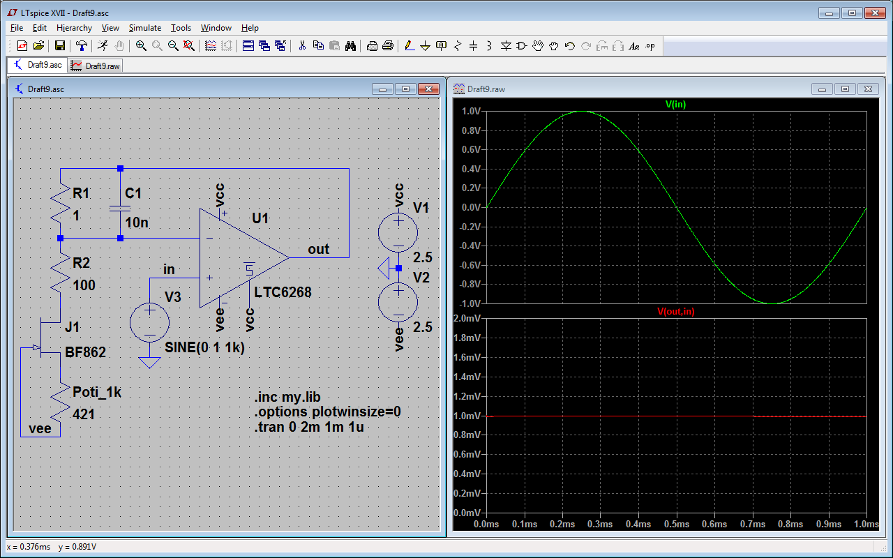

Jens schrieb: > Mit dem Poti auf 1mV abgleichen. Sehr schön, mit nem 421 Ohm Widerstand komme ich in der Simulation auf 0,994 mV. Also weit genauer als gefordert und bei 1% Widerstandstoleranz liegt man auch so +/- 2% genau. Welche Bedeutung hat eigentlich der 100 Ohm Widerstand R2? Ich habe ihn mal weggelassen, geht dann fast besser (0,996 mV). Super. Das ist die Stromquellenvariante mit einer JFET-Stromquelle die Vout als sich aus Vout selber speist. Sehr sehr clever muß ich schon sagen. Ja der JFET Strom ist nicht absolut bekannt und so muß man für jedes Bauteil abgleichen, aber ich habe ja ausdrücklich gesagt, das ist okay. Da kann man den OPV-Offset gleich mitabgleichen. Den Kondensator C1 habe ich auch mal rausgenommen, der verzögert die Regelung, und scheint in der Simulation zumindest für die Stabilität nicht notwendig zu sein. Jetzt verstehe ich auch R2 denke ich, der soll die Freuqnz harabsetzen, damit C1 kleiner sein kann, oder? Okay ein Filterglied optional, werde das mal aufbauen, laut ltspice-Simulation ist es auch ohne stabil. Hattest Du Probleme mit Schwingen?

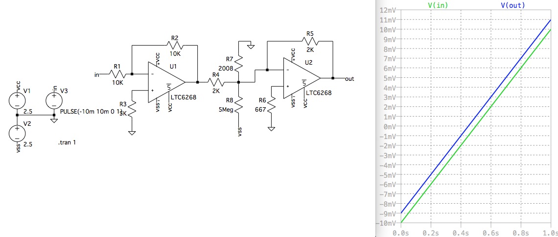

> Achso, jetzt verstehe ich, du denkst meine Schaltung wäre sozusagen eine > floatende 1mV Batterie. > Das ist sie nicht. Das ist sie schon, und zwar ganz exakt. Ich sage ja Du hast noch nicht realisiert, was Du da eigentlich geschaffen hast. Eventuell liegt es nur an der Art der Zusammenschaltung. Vielleicht sollte man auf beide Ausgänge noch einen Widerstand geben bevor man die Ausgänge zusammenschaltet. > Mein Addierer war als Ersatz für deine Schaltung gedacht. Ist es aber nicht. Ich habe ja kein Eingangssignal. Aber Du hast eine Lösung für das eigentliche Problem gefunden. > Wenn du es unbedingt als Spannungsquelle nehmen willst, musst du die > Schaltung natürlich anders herum einbauen, und die 1mV vom Eingang > abziehen (die 5M nach VCC statt VSS). Das funktioniert nicht. Umgedreht schwingt sie und mit Vcc statt VSS schwingt sie nicht, erzeugt aber auch kein dV = 1 mV (sondern dV = 0). Ich meine ob man jetzt 1 mV anlegt oder -1 mV und das "Bauteil" umdreht ist doch recht gleich. Natürlich kann man in einer Variante Verschaltungsprobleme lösen. Ja aber nur VCC auf VSS schalten funktioniert jedenfalls noch nicht. > Im Übrigen sind die Lösungen mit den Stromquellen auch sehr elegant. Ja sind sie, trotzdem gefällt mir das mit dem Addierer. Und wenn noch jemand eine andere tolle Idee hat ist das auch super. Ich werde alle ausprobieren, die zumindest in der Simu funktionieren. >Bisher sieht man hier immer einen Op-Amp, bei dem nur (-)-IN beschaltet >ist. Ja der hilft beim Verständnis, warum die Spannungsquelle schwimmend sein muß. Weil sie eben genau da auch ist. Den kann man sich auch wegdenken, braucht man nicht unbedingt, dann hat man eine allgemeine Lösung. Aber eine spezielle Lösung für die Lage im Rückkopplungszweig ist für mich ausreichend. Das unterscheidet auch die Lösung von Jens (speziell) und Deiner (allgemein). Deshalb ist Deine mit dem Addierer auch sehr wertvoll da allgemein anwendbar, die von Jens ist auch toll, weil er die speziellen Gegebenheiten (Rückkopplungszweig) genial ausnutzt. Man kann auch sicher noch eine allgemeine Lösung für die Stromquellenvariante finden.
Frank schrieb: > Das ist sie schon, und zwar ganz exakt. Ich sage ja Du hast noch nicht > realisiert, was Du da eigentlich geschaffen hast. Das ganze ist mir jetzt einfach zu bescheuert mit dir. Ich habe ja diesen Addierer dimensioniert, und du baust ihn falsch herum ein und denkst dass ein Eingang ein Ausgang ist und betrachtest eine Op-Amp Schaltung als "Bauteil". Ist doch irgendwie klar, wer das Ding hier nicht kapiert hat. Stop schrieb: > Du kriegst ab jetzt eh keine Antworten mehr, bis du mal mehr über deine > eigentliche Schaltung / dein eigentliches Problem erzählst. Jupp, ganz deiner Meinung. Anbei vorläufig letztmalig zum Verständnis: Der Addierer hat einen Eingang und einen Ausgang. Die musst du richtig herum an deinen Op-Amp anschliessen. Allerdings ist diese Aktion total sinnfrei, denn wie du vielleicht selbst erkennt, macht diese Schaltung dann genau das gleiche, wie die ursprüngliche (sie addiert 1mV), nur eben mit einem Op-Amp mehr.

Frank schrieb: >>Bisher sieht man hier immer einen Op-Amp, bei dem nur (-)-IN beschaltet >>ist. > Ja der hilft beim Verständnis, warum die Spannungsquelle schwimmend sein > muß. Weil sie eben genau da auch ist. Den kann man sich auch wegdenken, > braucht man nicht unbedingt, dann hat man eine allgemeine Lösung. Irgendwie klingt das für mich nach "postfaktischem Zeitalter" und "alternative Wahrheit". Warum nur?
Joe F. schrieb: > Frank schrieb: >> Das ist sie schon, und zwar ganz exakt. Ich sage ja Du hast noch nicht >> realisiert, was Du da eigentlich geschaffen hast. > Allerdings ist diese Aktion total sinnfrei, denn wie du vielleicht > selbst erkennt, macht diese Schaltung dann genau das gleiche, wie die > ursprüngliche (sie addiert 1mV), nur eben mit einem Op-Amp mehr. Du hast keine Regelung geschaffen, sondern eine Spannungsquelle. Ohne den zusätzlichen OPV wird auch nichts geregelt. Du übersiehst da etwas. Vout ist bei Dir Vin + 1 mV nicht weil Dein OPV das regelt, sondern weil die Eingangsspannungsquelle sich ändert. Lass Dich deshalb also nicht täuschen (nur weil Du Vout = Vin + 1mV erhälst. Das macht eine Batterie auch, aber die Batterie regelt nichts). Vielleicht hilft das Dir ja: Deine Schaltung allein kann ja genau nicht irgendeine Drittgröße korrigieren/regeln, weil sie ja auf Vout = Vin + 1 mV gezwungen ist. Mein OPV ist das nicht, der kann beliebig regeln auf den rückgekoppelten Sollwert. > Anbei vorläufig letztmalig zum Verständnis: > Der Addierer hat einen Eingang und einen Ausgang. Die musst du richtig > herum an deinen Op-Amp anschliessen. Ich habe sie anders herum angeschlossen und bekomme dann ein Schwingen. Die Ausgangsspannung schwingt dann unkontrolliert (= Muster wie Rauschen) zwischen den Versorgungsspannungen (Ich habe eine genauere Simulation als Du eingestellt, deshalb schwingt es bei Dir ggf. nicht). Allerdings habe ich nun einen Filter eingebaut, 1 uF zwischen Deinem Vin und Vout, das stabilisiert dann Deine Spannungsquelle ausreichend und sie schwingt dann nicht mehr. Und voila wir erhalten 1.00038 mV. Sehr schön. Mal sehen wegen den Widerständen: Kritisch sind ja R20 R16: Also bei 1% Abweichung maximal ungünstig komme ich auf 10.9% Abweichung bei der Ausgangsspannung Deiner Spannungsquelle, das wäre gerade noch ausreichend. Aber hier sollte man tatsächlich über 0,1% Widerstände nachdenken. Gut daß Du darauf hingewiesen hast. Anbei die vollständige Schaltung dazu. Super, jetzt haben wir schon zwei funktionierende Lösungen und eine ist auch noch allgemeiner als gefordert. Ich werde beide auch mal real aufbauen, ggf. muß ich noch was bestellen. Aber ich bin immer noch offen für eine weitere Lösung. Immerhin sind alle Lösungen bisher allgemein in dem Sinne, daß sie für beliebige "Kleinspannungen" eingesetzt werden können (mit der Anpassung von lediglich einem Widerstand). Wenn also mal jemand eine 30 mV oder 0,2 mV Spannungsreferenz braucht die auch noch schwimmend verwendet werden können liegen hier Lösungen bereit. Vielleicht versuch ich mich mal an der Stromquellenvariante mit Spannungsreferenz und OPV als Stromquelle statt JFET. Mit dem Trick von Jens geht das ev. auch ohne Optokoppler.
