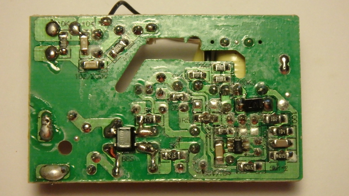

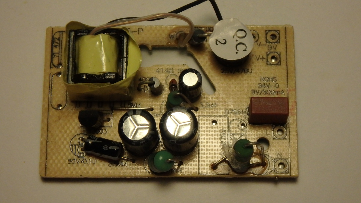

Hallo Ich habe mir für günstige 1€ einen defekten Milchaufschäumer(Grundig MF5260) ersteigert. Defektursache ist das Netzteil, welches keine 9V mehr liefert genauer gesagt ~0V. Jetzt würde ich gerne das Schwarmwissen anzapfen und fragen, wo ich bei dem Teil zuerst nach dem Fehler suchen könnte. Für jegliche Hilfe: Danke im Voraus Gruß Hannes P.S. Was ich interessant finde ist, dass der Brückengleichrichter direkt an der Netzspannung hängt und der Transformator erst irgendwann danach kommt. Ups, evtl. ist das Thema besser in "Analogtechnik" aufgehoben. Falls das ein Moderator liest, bitte verschieben falls nötig.

Moin, was ist das rote Teil am Netzeingang? Kondensator oder Sicherung?
Johannes H. schrieb: > P.S. Was ich interessant finde ist, dass der Brückengleichrichter direkt > an der Netzspannung hängt und der Transformator erst irgendwann danach > kommt. Hm, wenn dich das wundert, solltest du vielleicht gar nicht daran rumbasteln... -schau, ob an dem Elko nach dem Netzgleichrichter Spannung anliegt. -wechsle den kleineren Elko in der Mitte aus -schau, ob der Gleichrichter auf der Sekundärseite i.O. ist -evtl. noch der Schalttransistor (TO92), aber da wirds schon nicht ganz leicht Ersatz zu beschaffen Viel mehr kannst du nicht tun. Mein Rat: besorg dir ein neues Netzteil, so exotisch ist 9V nicht.
@hp freund Es ist in Reihe geschaltet, also scheidet ein C an der Stelle schon mal aus. "T1A" ist draufgedruckt, das kommt bei Google häufig in Verbindung mit Sicherungen vor. Und die hat auch noch Durchgang ;) @ Joachim Also nach meinem Wissensgrad wird eine Wechselspannung erst auf das benötigte Potenzial transformiert und danach gleichgerichtet, aber da ist mein Wissen anscheinend begrenzt. Danke, ich werde Deine Hinweise mal durchgehen.

Die Diode am Ausgang des Transfomators sieht verdächtig aus, ist wohl mal sehr warm geworden. Die würde ich als erstes prüfen oder einfach austauschen. An dieser Stelle setzt man normalerweise ine schnelle Shottky Diode ein (Achtung: nicht alle Shottky Dioden sind schnell).

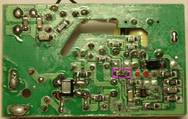

'1R5' (in lila umzingelt) ist der Shunt, und der sieht nicht wirklich gut aus. Wenn er noch heil ist, sollte er eben 1,5 Ohm haben. Hat er die nicht mehr, ist es zur Feststellung interessant, ob der Transistor Kurzschluss zwischen den rot umzingelten Pins hat. Trifft das zu, kannst du das Netzteil getrost entsorgen.

Holla! Der Hersteller hat ja sogar einen Bestueckungsdruck mit Bauteilwerten spendiert. Da das Teil wohl per Hand bestueckt wurde, kann es gut sein, dass auch ohne Designproblem aufgrund von Loet-/Flussmittelresten eines feuchten Tages mal der blaue Blitz gekommen ist. Geschaetzter Aufbau nach Bild: Eingangssicherung oder Reihen-C, Gleichrichter, Siebung, Zerhacker durch Steuer-IC und Transistor, Trafo mit Hilfswicklung zur Versorgung des Steuer-ICs nach Start-up, Sekundaerseite: Gleichrichter, Siebung, keine Rueckkopplung Das Teil misst vermutlich den Strom auf der Primaerseite am 1R5 als Shunt und regelt damit sein Tastverhaeltnis, damit auf der Sekundaerseite nach Siebung so ungefaehr 9V rauskommen. Ist der 1R5 noch fit? Der sieht ziemlich verbrannt aus (oder ist das Flussmittelrest?). Der 2k2 rechts daneben sieht auch etwas angeschlagen aus. Falls ja, ist vermutlich der Steuer-IC auch betroffen. Wenn Du es spannend findest , kannst Du ja mal das Schaltbild rauszeichnen und den Steuer-IC anhand seines "package marking" nachschlagen. Ansonsten: substituier das Netzteil. Viel Erfolg und Vorsicht mit ev. geladenen Elkos auf der Primaerseite, ich sehe da keinen direkten Entladewiderstand.

> @H.E. > Dieser 1R5 und der 2K2 (die "Frag den Assi" erwähnt hat) sind > ultrahochohmig. Die werd ich nach Feierabend mal als erstes tauschen. Gib mal bescheid, wie es dann ausgegangen ist. Er schrieb zudem: > Da das Teil wohl per Hand bestueckt wurde, kann es gut sein, > dass auch ohne Designproblem aufgrund von Loet-/Flussmittelresten > eines feuchten Tages mal der blaue Blitz gekommen ist. Wenn das doch nicht Ursache war, hast du ggf. bald wieder an der selben Stelle hochomige Bauteile. Der Fehler hat ja eine Ursache und für mein empfinden wäre das bloße austauschen erst mal nur eine "Symptombehandlung" und abwarten was passiert. Vielleicht hat dir ja ein fachkundiger Profi noch einen Tipp zur möglichen Ursache was du prüfen könntest. :)
Bearbeitet durch User
Johannes H. schrieb: > Dieser 1R5 und der 2K2 (die "Frag den Assi" erwähnt hat) sind > ultrahochohmig. Dann ist noch mehr kaputt. Auf jeden Fall der Schalttransistor, wahrscheinlich auch das IC.

Wenn der 1,5 Ohm kaputt ist, kannst du das Netzteil vergessen. Dann sind nämlich an seinem oberen Ende 325V entstanden, die den Rest der Schaltung zum Frühstück verspeist haben. Wie in meinem vorherigen Posting kannst du jetzt nochmal den Transistor auf Kurzschluss messen, aber eine Reparatur wird nicht gelingen - ist es dann auch nicht mehr wert.

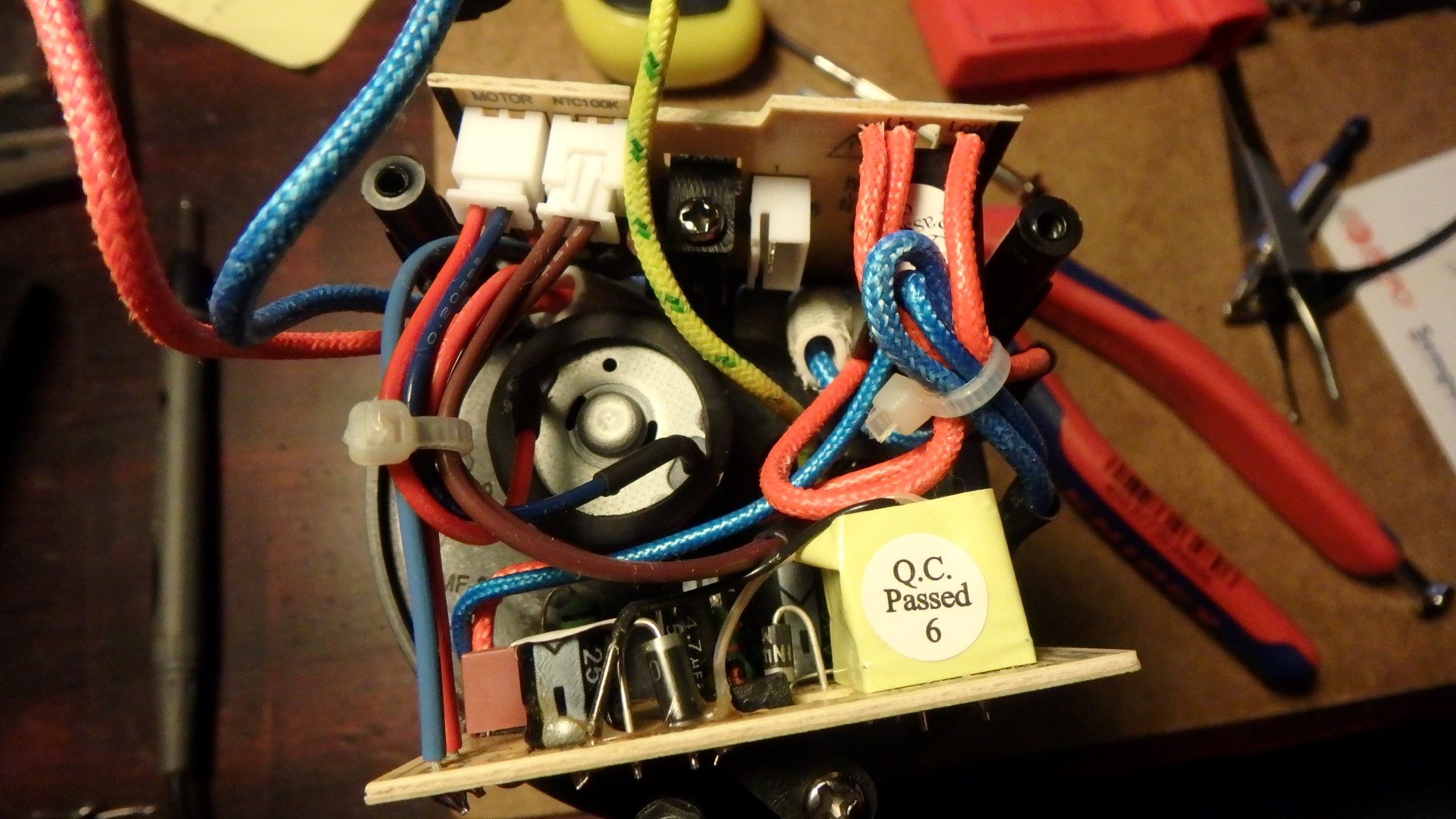

Ok, werd ich dann später sehen. Es ist auch nicht das Problem, ein neues Netzteil zu kaufen, sondern dass das ins Gerät passen muss. Ebenso wird die Platine über diese Fräskontur im Gehäuse fixiert. Ich lade später noch mal ein Bild hoch.
Johannes H. schrieb: > sondern > dass das ins Gerät passen muss. > Ebenso wird die Platine über diese Fräskontur im Gehäuse fixiert. Nur mal so als Anregung: http://www.ebay.de/itm/161341118482 Gibt bestimmt noch schönere.
Johannes H. schrieb: > Es ist auch nicht das Problem, ein neues Netzteil zu kaufen, sondern > dass das ins Gerät passen muss. Zweckmäßigerweise nimmmt man da ein Steckernetzteil. Dann spielt der Platz im Gehäuse keine Rolle.
Harald W. schrieb: > Johannes H. schrieb: > >> Es ist auch nicht das Problem, ein neues Netzteil zu kaufen, sondern >> dass das ins Gerät passen muss. > > Zweckmäßigerweise nimmmt man da ein Steckernetzteil. > Dann spielt der Platz im Gehäuse keine Rolle. Er hat doch geschrieben: "Milchaufschäumer", sprich, da kommen noch ein paar 100W Leistung dazu, die 9V sind nur ne Hilfsspannung. Insofern nicht wirklich praktikabel mit dann 2 Strippen....
Harald W. schrieb: > Zweckmäßigerweise nimmmt man da ein Steckernetzteil. > Dann spielt der Platz im Gehäuse keine Rolle. Bitte schau Dir mal das Gerät an (Gerätekennung im ersten Post). Dann siehst Du was ich meine ;) Genau, Joachim, die 9V sind für einen kleinen Motor, die LED-Tastenbeleuchtung sowie die Steuereinheit. @Fanboy ?? Falsche Artikelnummer? Da komm ich bei ner Buchse raus.

@Fanboy Ich lad dann noch das Bild hoch. Stichwort: Milchaufschäumer mit Heizfunktion ;)

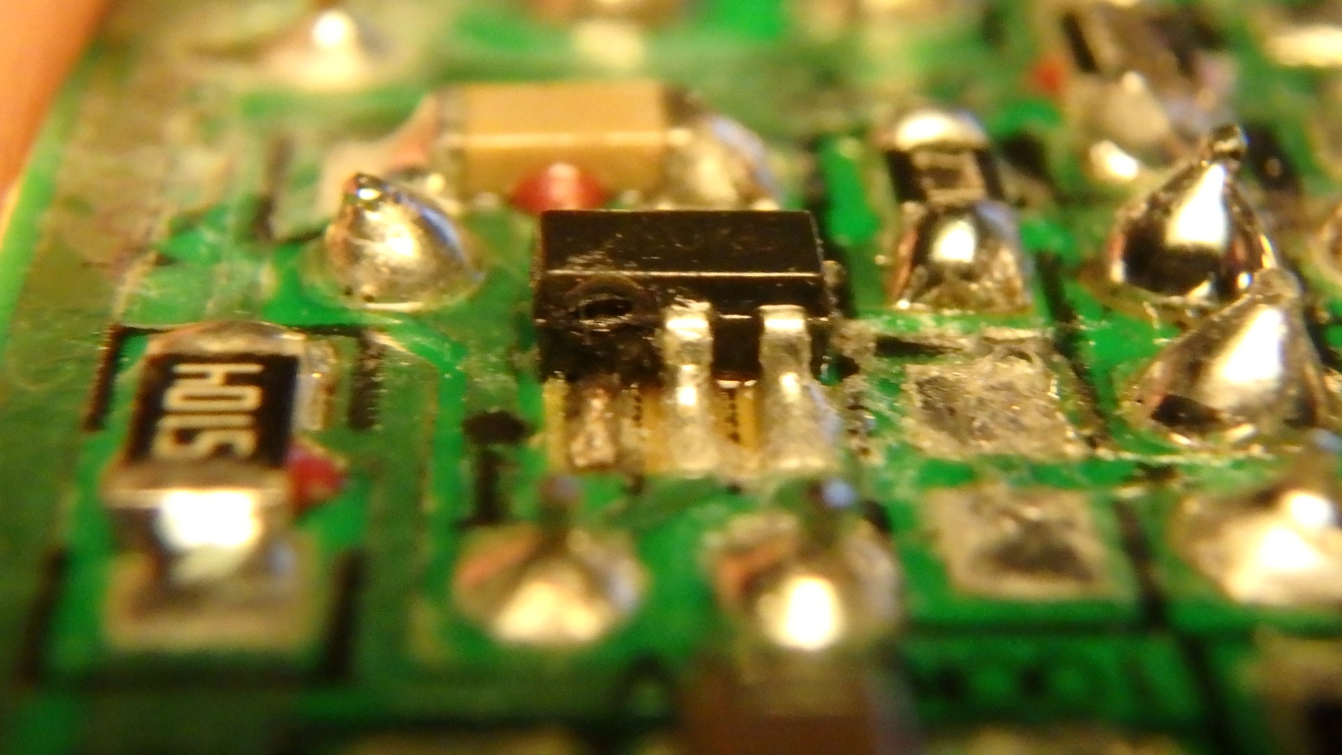

Nochmal hallo, Deine Schaltung sieht der auf Seite 10 recht aehnlich: http://www.richtek.com/assets/product_file/R7711A/R7711A-06.pdf Ist das der Steuer-IC auf Deiner Platine? Wenn der Shunt-Widerstand und der 2k2 kaputt sind, lag auch eine hohe Spannung am Strommesseingang (CS) des Steuer-IC an- der ist jetzt eventuell hin. Ursache (falls nicht blauer Blitz wegen Schmutz) war dann vermutlich eine Netztransiente oder ein defekter Transistor Q1 (Durchgang), was das Shunt zerstoerte so dass der 2k2 danach der einzige Pfad Richtung GND wurde und ebenfalls abbrannte.
So, dann sollte wohl mal ein neues Netzteil her, aber das wird knifflig wegen der Einbaumaße (siehe Bild) Also der Transistor hat Durchgang an den von Matthias markierten Stellen. Und weiterhin ist von dem SteuerIC anscheinend ein Pin komplett verdampft (hab ich gerade erst gesehen, siehe Bild)!
Johannes H. schrieb: > aber das wird knifflig > wegen der Einbaumaße (siehe Bild) Wenn es bei euch Flohmärkte gibt, kannst du mal nach einem Steckernetzteil der letzten C-Netz Telefon Generation suchen. Das sind sehr kleine 12V/800mA-1A Platinchen guter Qualität, die man recht einfach auf 9V Ausgang umbauen kann. Wenn du sowas hast, kommst du wieder her.
