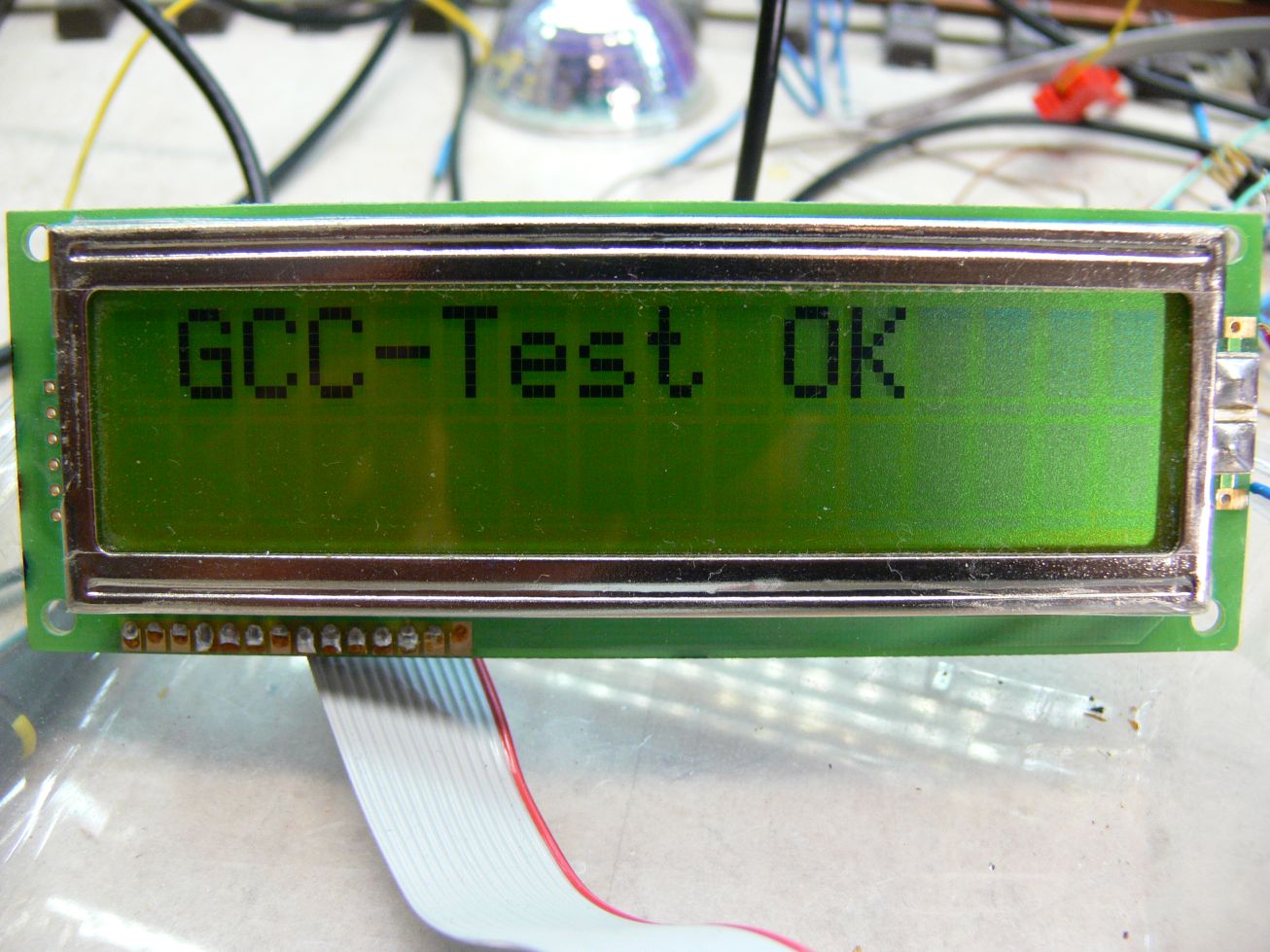

Hallo Forum, wenn es dem Esel zu wohl ist, geht er aufs Eis :-( ...könnte heute mein Motto gewesen sein :-( Nachdem ich seit fast 30 Jahren (fürs Hobby) Assembler programmiere (Z80, Z8, mal ein PIC, jetzt Attiny/Atmega), wollte ich dann doch mal in C einsteigen. Also erst mal mittels Timerinterrupt ein Portpin wackeln lassen, kein Problem. dann mal ein LCD ansteuern, aber das will und will nicht. Grundlagen: Hardware ist nach einer Tabelle (Hardware.pdf) auf einem Steckbrett (Aufbau.jpg) zusammengesteckt, Schaltplan dafür gibt es nicht. Programmiert wird im Atmel Studio 7, Programmer: JTAGICE3, Prozessor: Atmega168 mit 16MHz Quarz, Display: 16210 (großes 2 x 16). Programm im Anhang (Main.c). Verwendet wurden die lcd-routines aus dem Tutorial. Beim Starten des Programms wird das Display auch initialisiert, das sieht man ja daran, dass der schwarze Balken in der ersten Zeile verschwindet. allerdings kommt der Text nicht (LCD_uninitialisiert.jpg, LCD_initialisiert.jpg). Der Witz ist, wenn ich ein Assemblerprogramm mit selbst geschriebenen LCD-Routinen in diese Hardware lade, bekomme ich eine Anzeige (LCD_ASM_geschrieben.jpg), Hardware und Verdrahtung also OK. Ich habe extra die Verdrahtung nach der lcd-routines.h angelegt und die Ansteuerung meiner Assembler-Routinen angepasst. Nun habe ich mir mal die Timings angesehen. sind doch recht unterschiedlich. Rot ist das Enable-Signal, Gelb ist eine der Datenleitungen. Oszi_Asm-Routine_1_16MHz.png und Oszi_GCC-Routine_1_16MHz.png zeigen jeweils die Ausgabe zweier aufeinander folgender Zeichen, Oszi_Asm-Routine_2_16MHz.png die Ausgabe eines Zeichens nochmal gespreizt. Ich habe dann die Zeiten in der lcd-routines.h angepasst, sodass ähnliche Timings wie aus der Assemblerroutine erzeugt werden, siehe Oszi_GCC-Routine_2_16MHz.png. Hatte alles keine Wirkung. Ich habe auch den 16 MHz Quarz mal gegen einen 4 MHz getauscht, ohne F_CPU zu ändern, sodass sich stark verlängerte Timings ergeben, nichts. Dann habe ich noch in einer aufwändigen Prozedur per Oszi die Initialisierung aus der lcd-routines.h analysiert, nur um festzustellen, das diese die gleichen Anweisungen wie meine ASM-Routine ausgibt, nur in einer etwas anderen Reihenfolge am Ende, was aber nicht weiter relevant sein dürfte. Zuletzt habe ich noch das Timing in meinen ASM-Routinen schrittweise verkürzt, mit dem Ergebnis, das es bei weniger als 40 µs Zeichenabstand zu Unregelmäßigkeiten kommt, aber bis runter auf 20 µs noch irgendwas auf dem Display erscheint. Ich bin jetzt mit meinem Lathein am Ende, lade ich das ASM-Programm, geht es, Das GCC-Programm will einfach nichts anzeigen. Könnte morgen vielleicht noch mal ein anderes Display anschließen, wäre aber schade, das jetzige ist so schön groß :-) Irgeneiner noch eine Idee? Gruß Reinhard

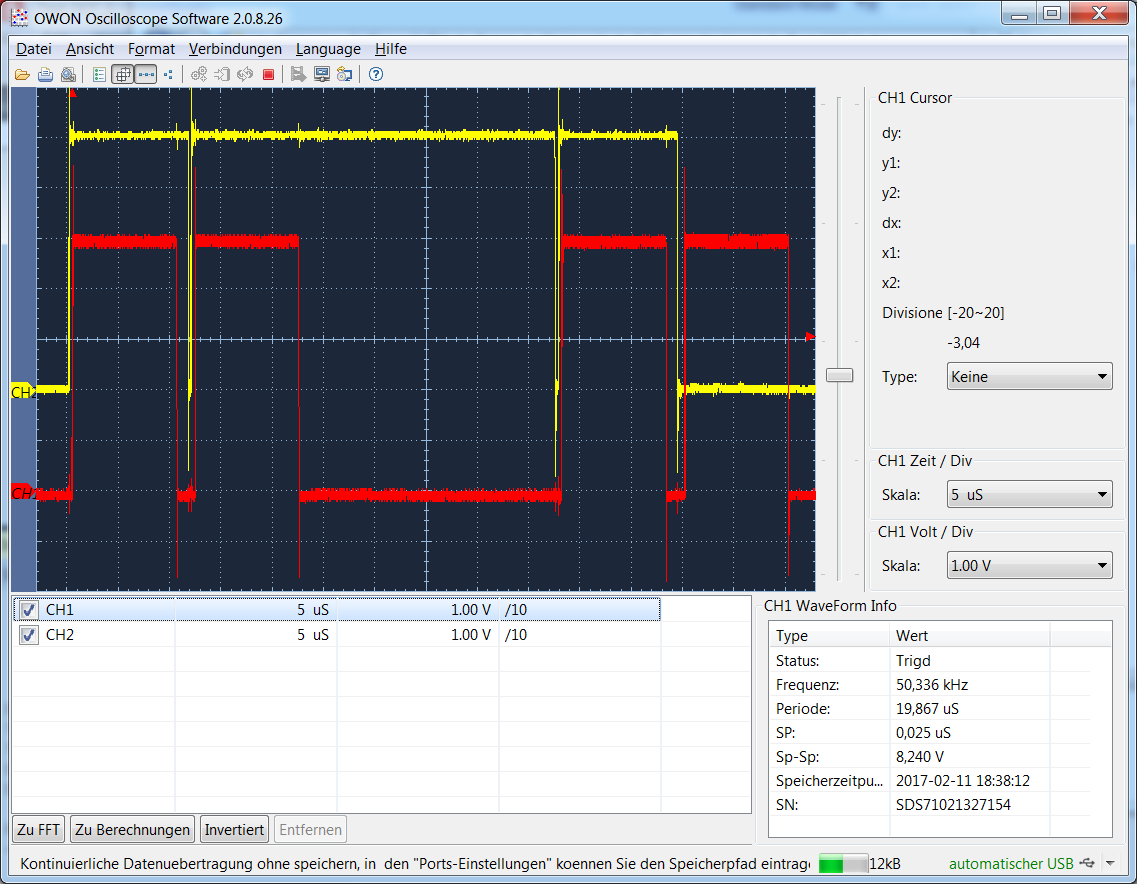

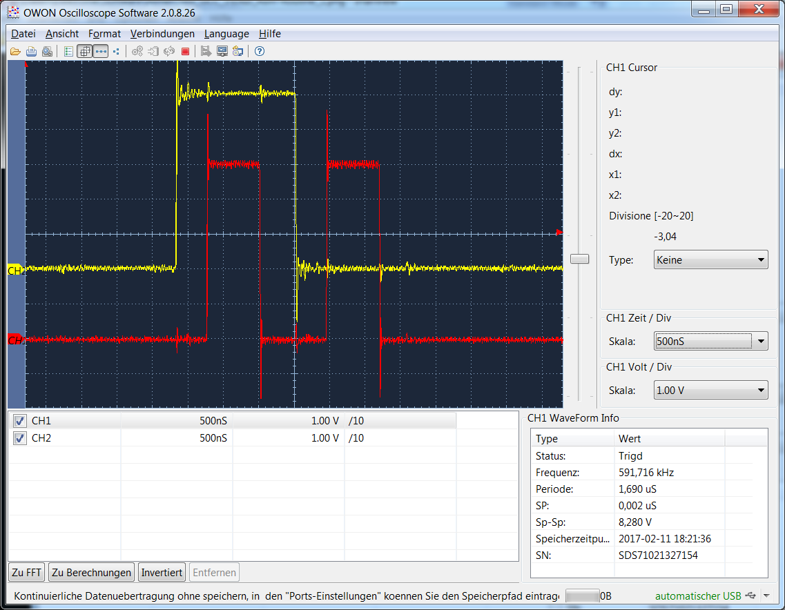

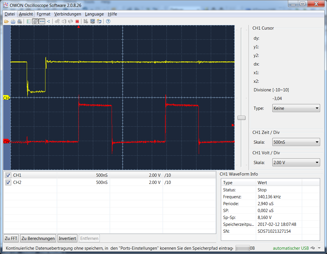

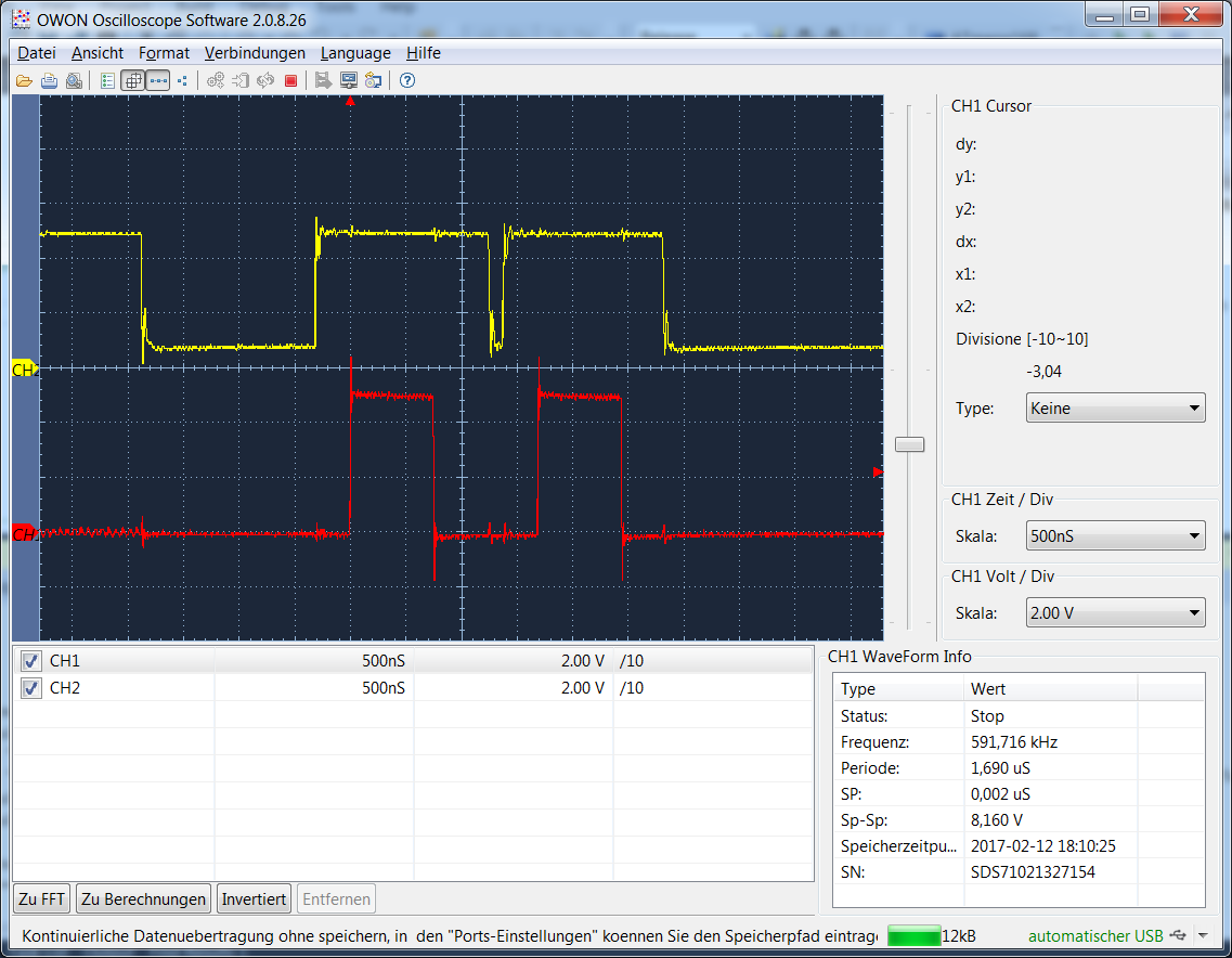

Reinhard R. schrieb: > OK, habe ich gemacht. der Einfachheit halber habe ich meine ASM-Routinen > auf die Reihenfolge der Initsequenz aus der lcd-routines.h umgestellt, > Ergebnis das gleiche, ASM geht, GCC nicht. Gut. Und wo ist nun der Unterschied auf den Leitungen? Gruß Jobst
Patrick J. schrieb: > Zur Initialisierung eines LCD bietet sich Sprut.de förmlich an: > http://sprut.de/electronic/lcd/index.htm Ja, danke, kenne ich, war u.a. Basis für meine ASM-Routinen. > Wenn Du mit Deinem Assembler-Teil z.B. nicht die Position festlegen > kannst, könnte RS und R/W vertauscht sein. Das ASM-Programm funktioniert ja, auch die Positionierung. Das diente jetzt nur als Vergleich und Test. Im Grunde ging es darum, in C durchzustarten, weil ich im ASM letztens beim Prozessorwechsel so einen Verdruss hatte... Jobst M. schrieb: > Gut. Und wo ist nun der Unterschied auf den Leitungen? Die Unterschiede sind marginal, es funktionieren ja auch beide Init-Routinen, siehe meinen letzten Post. Nur schaltet sich bei der Ausgabe eines Zeichens über das GCC-Programm das Display aus. Ich habe jetzt noch ein wenig weiter experimentiert. Habe das GCC- und das ASM-Programm soweit zusammengestrichen, dass ohne Initialisierung nur noch jeweils ein Zeichen ausgegeben wird und dann in einer Endlosschleife verweilt (main.c). Zuerst wurde das Display noch eimal mit der GCC-Routine initialisiert. Anschließend wurden abwechselnd beide Programme geflasht und mehrmals per Reset gestartet. War das ASM-Programm aktiv, konnte man verfolgen, wie bei jedem Reset ein Zeiche mehr im Display erschien. Wurde das GCC-Programm gestartet, wurde und blieb das Display ausgeschaltet, wobei nach anschließendem aktivieren des ASM-Programmes auch die im GCC-Programm geschriebenen Zeichen angezeigt wurden, siehe Ausgabe.jpg. Die 'G' wurden mit dem GCC und die 'A' mit dem ASM erzeugt. Oszibilder von der Zeichenausgabe mit beiden Programmen habe ich angehängt, Gelb ist RS, Rot ist E. Es gibt keine weiteren Signale auf den Steuerpins, habe im Singleshot bis 5 s nach Reset gesucht. Reinhard, der jetzt erst mal den Kopf für morgen wieder frei bekommen muß :-)

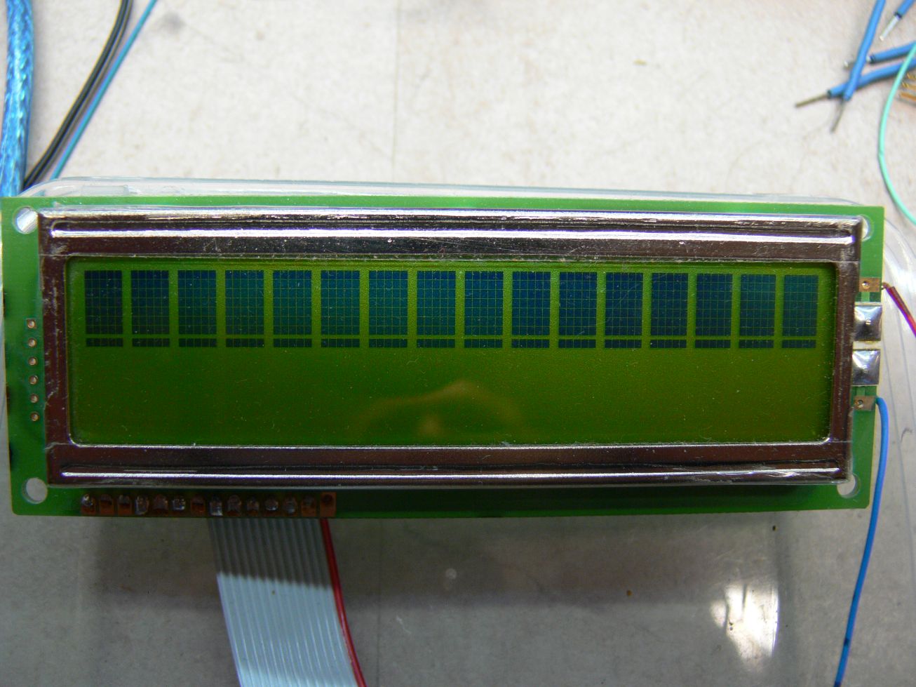

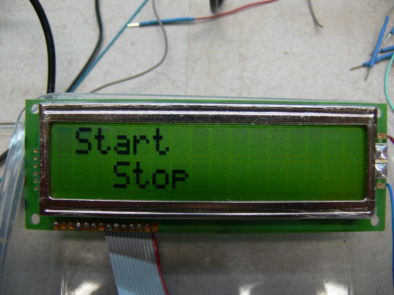

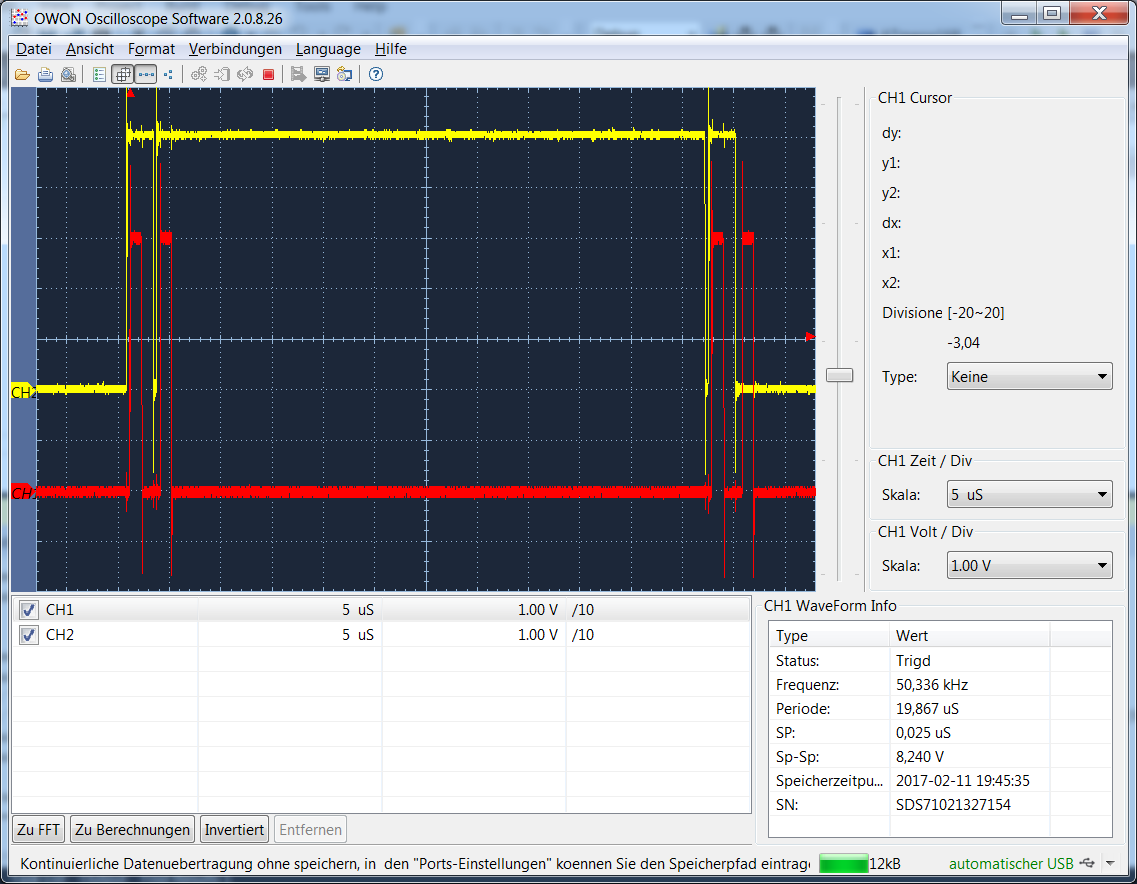

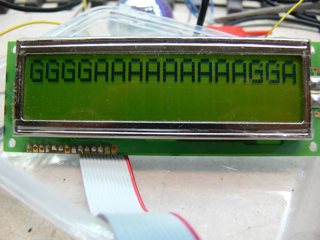

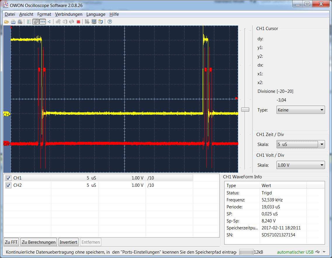

Reinhard R. schrieb: > Wurde das > GCC-Programm gestartet, wurde und blieb das Display ausgeschaltet, wobei > nach anschließendem aktivieren des ASM-Programmes auch die im > GCC-Programm geschriebenen Zeichen angezeigt wurden, siehe Ausgabe.jpg. > Die 'G' wurden mit dem GCC und die 'A' mit dem ASM erzeugt. > Oszibilder von der Zeichenausgabe mit beiden Programmen habe ich > angehängt, Gelb ist RS, Rot ist E. Es gibt keine weiteren Signale auf > den Steuerpins, habe im Singleshot bis 5 s nach Reset gesucht. Okay, Du möchtest uns weis machen, dass mit den selben Signalen unter ASM ein Zeichen erscheint und mit C nicht, bzw. das Display abgeschaltet wird? Klingt unglaubwürdig, denn dem Display ist es egal, aus welcher Quelle die Signale entstammen, es kann nicht hellsehen und eigentlich interessiert es sich nur für die Signale, welcher Deiner Aussage nach nur marginale Unterschiede aufweisen. Entweder sind die Unterschiede vorhanden und sind Ursache des Problems oder Du führst uns an der Nase herum. Oder es soll ein "C/GCC ist scheiße (aber eigentlich kann ich es gar nicht)"-Bashing werden. Gruß Jobst

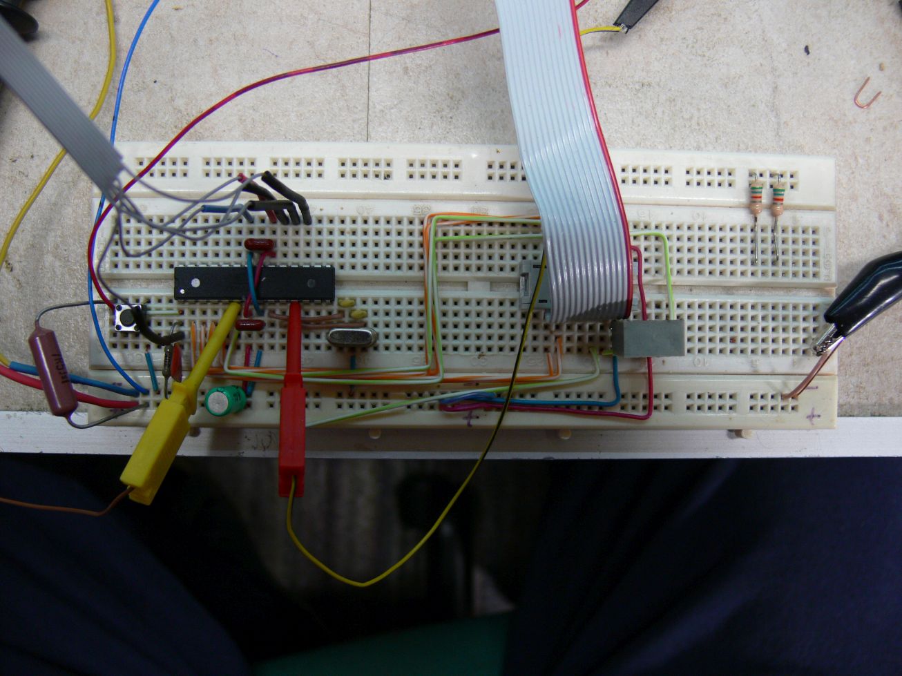

Jobst M. schrieb: > Okay, Du möchtest uns weis machen, dass mit den selben Signalen unter > ASM ein Zeichen erscheint und mit C nicht, bzw. das Display abgeschaltet > wird? Hallo Jobst, ich glaube es ja selber nicht, komme mir langsam auch blöde vor, aber du (oder jemand aus der Nähe, PLZ 068xx) kannst gerne zu mir kommen und den Mist selber ansehen und durchspielen. Ich glaube, ich brauche langsam einen Zeugen, oder jemanden, der mir das Brett vor dem Kopf entfernt. Walter S. schrieb: > was macht diese Zeile > lcd_command(0x0C); Ist ja in der letzten von mir geposteten main.c schon geändert. Beitrag "Re: Mal wieder: LCD will nicht (Atmega, GCC)" Reinhard
Was mir so auffällt: in den Senderoutinen für lcd_data und lcd_command wird direkt nacheinander zweimal lcd_out aufgerufen. Die Konsequenz ist, daß die Hold-Time nach dem Enable-Puls nicht kontrolliert eingehalten wird, sondern nur mehr oder weniger als Seiteneffekt, wenn der Controller ausreichend langsam ist. Ich würde mal versuchen, zwischen den Aufrufen von lcd_out eine geeignete Wartezeit einzufügen, und zwar nach Datenblatt des Displays.

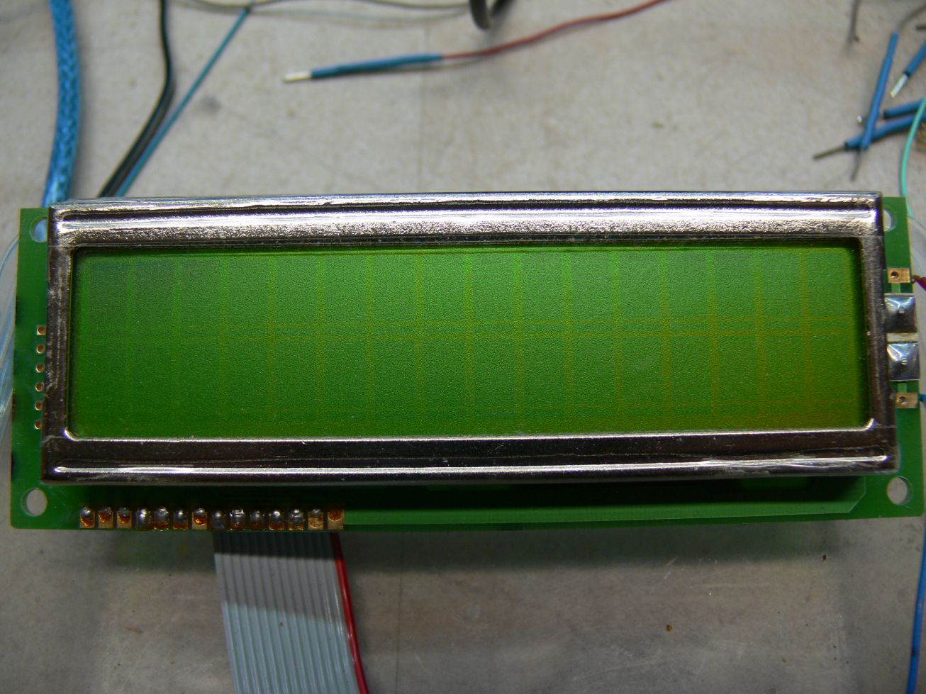

Hallo, also, ich habe nun nochmal weiter experimentiert. Wie weiter oben schon angedroht, habe ich mal andere Displays (ein 1x16, Typ ?, ein 2x8 Typ C0802-04 und ein 2x16 Typ CM1624) in dieser Schaltung und mit dem GCC-Programm getestet. Alle drei funktionieren so wie sie sollen, also ohne "DISPLAY ON" am Ende. Stecke ich dieses erste Display (2x16 Typ 16210) wieder an, kann ich wieder das oben beschriebene kuriose Verhalten beobachten. Muß also an diesem Display liegen, warum auch immer. Ich denke, es lohnt nicht, das Problem weiter zu verfolgen. Ich ärgere mich nur darüber, durch diese unglückliche Auswahl des zuerst verwendeten Displays von meinem eigentlichen Vorhaben, mich in C einzuarbeiten, abgehalten worden zu sein. Aber was solls, schauen wir nach vorn :-) Werde wohl das Display entsorgen, oder hat hier noch Einer Lust, sich damit rumzuärgern? Wenn ja, ich schicke es ihm gerne zu. Stefan U. schrieb: > Schau mal in mein Buch Habe ich mal kurz überflogen, werde ich mich sicher in nächster Zeit zumindest mit den C-Bereichen intensiver beschäftigen. Reinhard

Hallo, ich habe nun auch den Code von Peter D. seinem Link getestet, gleiches Ergebnis. Display zeigt nur etwas an, wenn am Ende das Kommando "Display On" erfolgt. Ich habe es aber trotzdem rausbekommen :-) Dieses Display zeigt nichts an, wenn die RS-Leitung auf H-Pegel bleibt. Alle getesteten C-Routinen lassen einfach RS auf dem Pegel, der zuletzt genutzt wurde, d.h. nach Kommandoausgabe auf "L", nach Textausgabe auf "H". In meinen ASM-Routinen wird RS nach Nutzung immer auf "L" gehalten, habe ich damals so eingerichtet, ohne besonderen Grund. Deshalb hat das Display auch immer in dem ASM-Programm etwas angezeigt. Ich kann auch bei aktiver Anzeige nur durch setzten von RS --> "H" das Display dunkel und durch RS --> "L" wieder sichtbar schalten. Echt kurios. Also, Problem gelöst. Dank an alle, die mitgedacht haben und sich aktiv an der Lösung beteiligt haben. Übrigens, dieses Display entspricht in den Abmessungen dem "LCD 162F LED" von Reichelt. Dieses wird lt. Datenblatt aber als 16290 aufgeführt, meins ist ein 16210. Also wenn so ein Teil mal nicht will, mal an "RS=0" denken :-) Reinhard
Reinhard R. schrieb: > Dieses Display zeigt nichts an, wenn die RS-Leitung auf H-Pegel bleibt. Ich würd mal sagen, es ist defekt. RS liegt neben VEE (Kontrastspannung) und da wird wohl eine hochohmige Verbindung bestehen, d.h. RS = 1 zieht die Kontrastspannung hoch und nichts ist mehr zu sehen.
Dong, dong, dong, dong, dong, dong, dong, dong, dong, dong, das ist das Geräusch, wenn ich mit dem Kopf gegen die Wand haue :-( Peter D. schrieb: > Ich würd mal sagen, es ist defekt. > RS liegt neben VEE (Kontrastspannung) und da wird wohl eine hochohmige > Verbindung bestehen, d.h. RS = 1 zieht die Kontrastspannung hoch und > nichts ist mehr zu sehen. Fast richtig, es war eine eher niederohmige Verbindung, so etwa 0 Ohm :-( Ich hatte schon mal den Strom nach VEE gemessen, der kam mir mit um die 40 mA auch recht hoch vor. Hatte gedacht, na ja, großes Display, hoher Strom, zumal sich das eher rudimentäre Datenblatt dazu ausschweigt. Nachdem ich nun nochmal mit dem Lötkolben an den Anschlüssen war, funktioniert das Teil auch wieder normal :-), also ohne "RS=0" Habe rein optisch mit meiner 9-fach Lupe nichts ausmachen können, aber mit dem Ohmmeter :-) Na ja, nun ist aber endgültig alles geklärt, vielen Dank nochmal an Peter. Dong, dong, dong, dong, dong, dong, dong, dong Gruß Reinhard dong, dong, dong, dong, dong, dong...

Reinhard R. schrieb: > Dong, dong, dong, dong, dong, dong, dong, dong, dong, dong, > das ist das Geräusch, wenn ich mit dem Kopf gegen die Wand haue :-( > Gruß Reinhard also es lag nicht an C, nicht am Code, nicht an der SW es war ein doofer Lötfehler..... und man sieht wieder mal ohne echte Bilder vom Aufbau und mit fehlerhaftem Aufbau kann man nicht vorhandene SW Fehler nicht finden ;) Wie oft habe ich schon zur Antwort bekommen ist alles richtig aufgebaut, so wie es im Tutorial steht und dann war es doch anders. Ich sage es immer wieder, hat man eine Verbindung gelötet wird diese mit dem Ohmmeter gemessen, jede Lötstelle zu den Nachbarn auch und wenn das stimmt wird die Leitung mit dem Marker vollständig gemarkert. 1. sieht man vergessene Leitungen 2. ist diese Leitung mit den Nachbarlötstellen OK 3. spart das Zeit bei der Fehlersuche.
